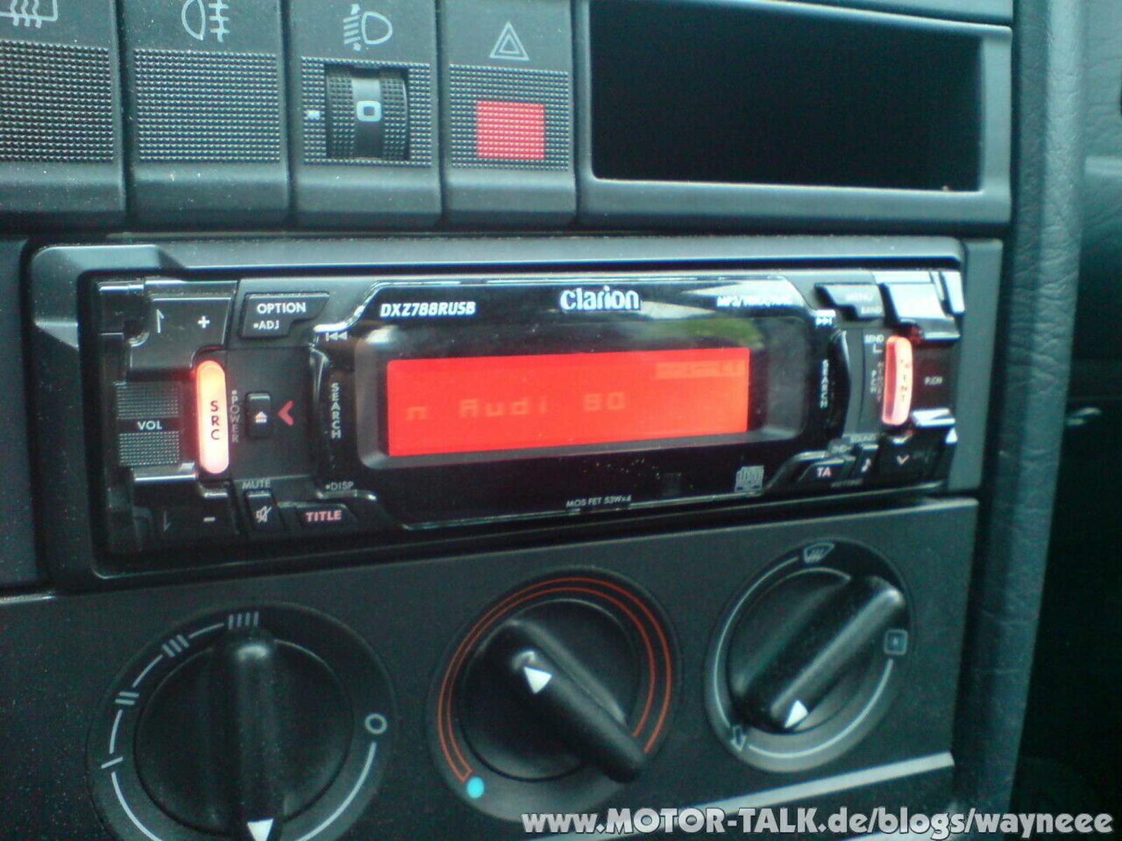

HU: Clarion DXZ 788 RUSB

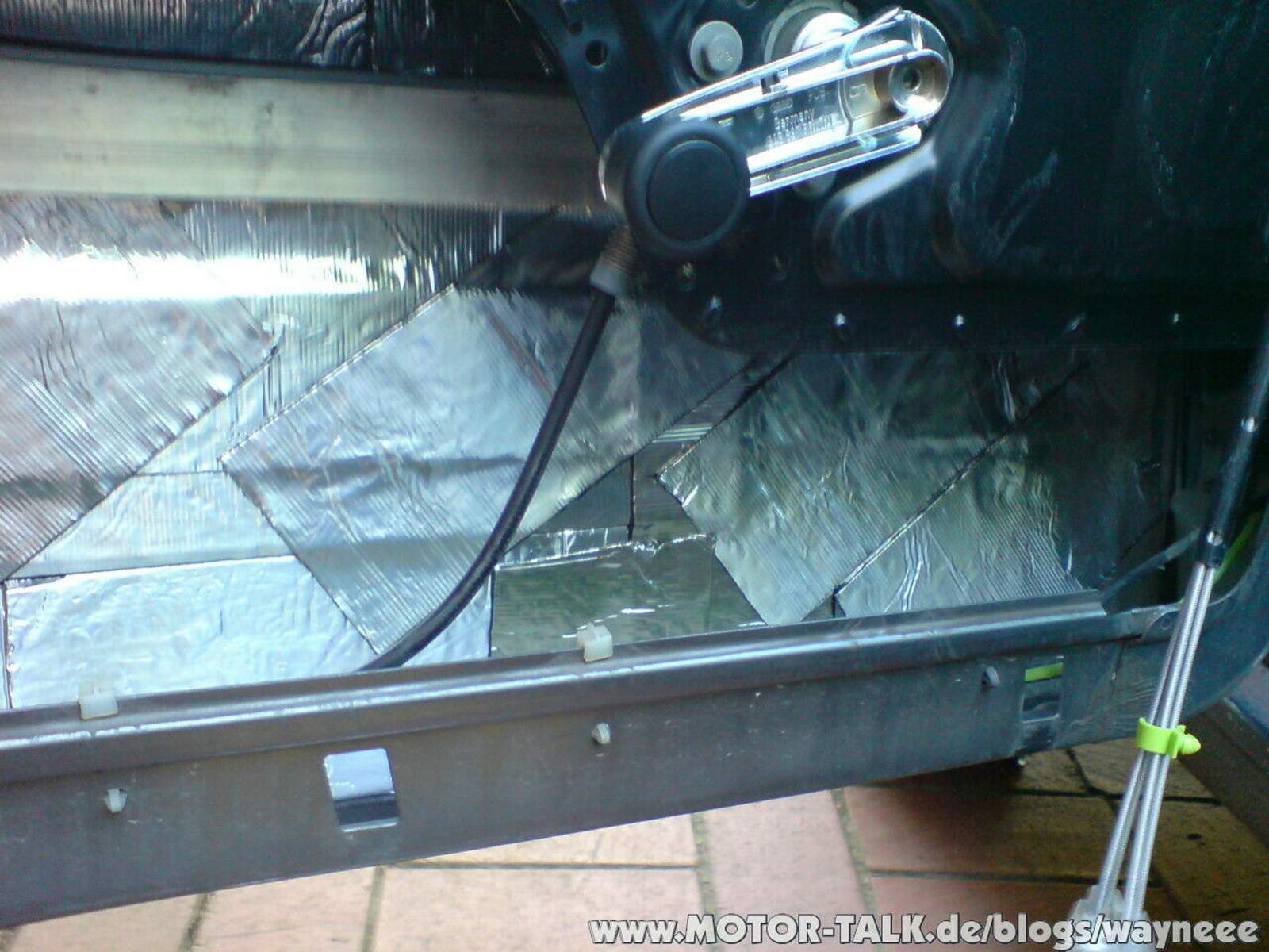

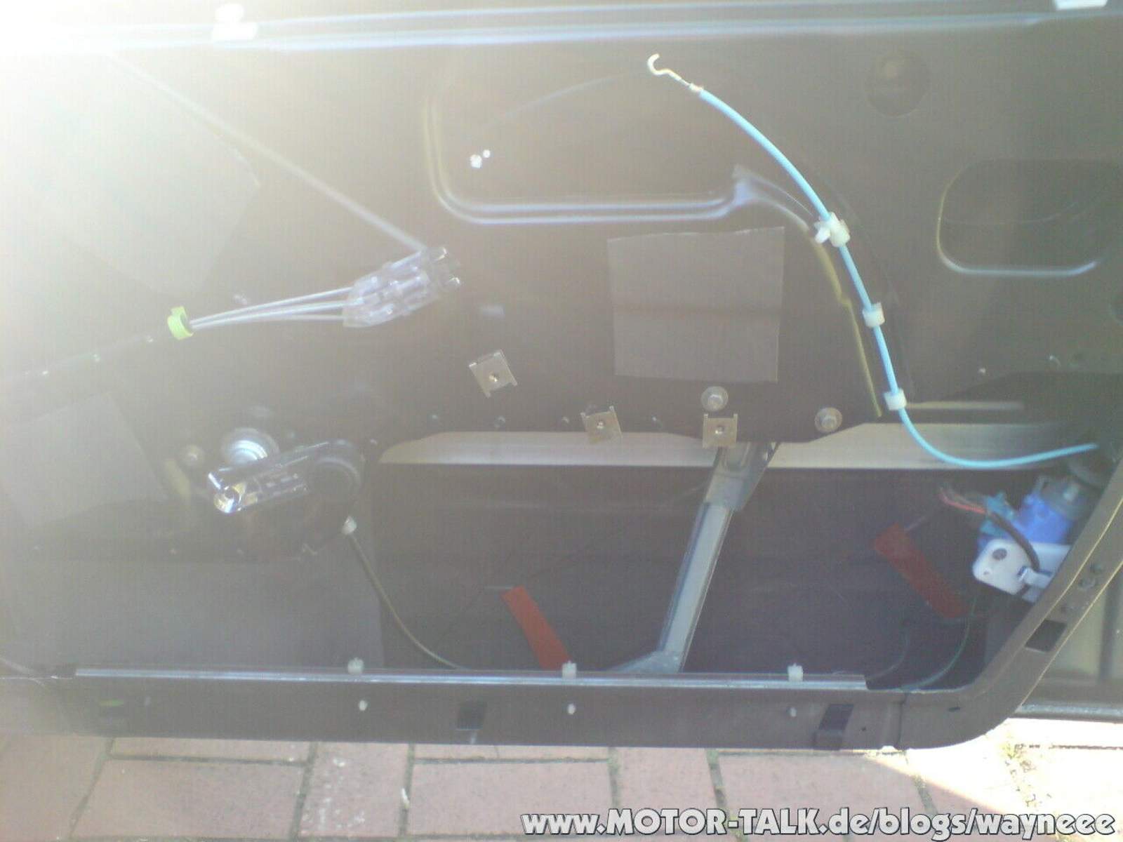

Los ging's dann erstmal mit der Demontage der Türpappen und dem Abtrennen des Ablagefaches.

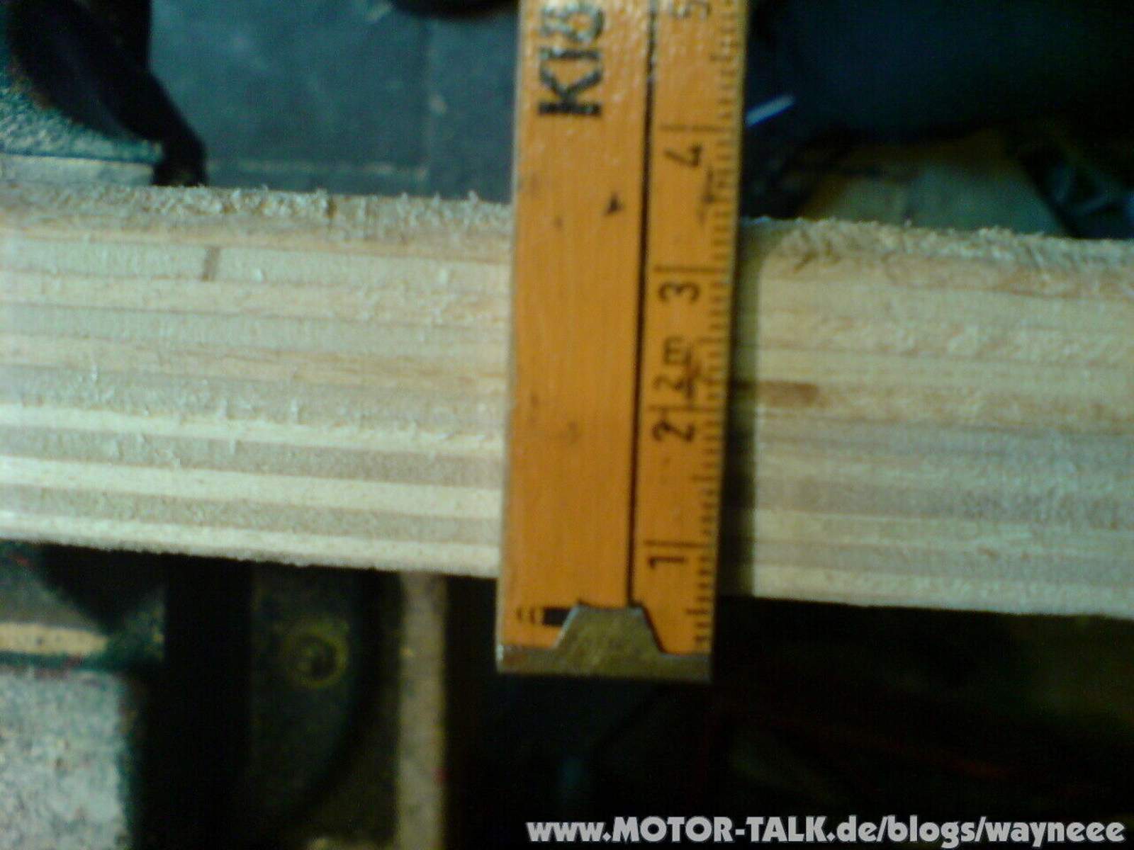

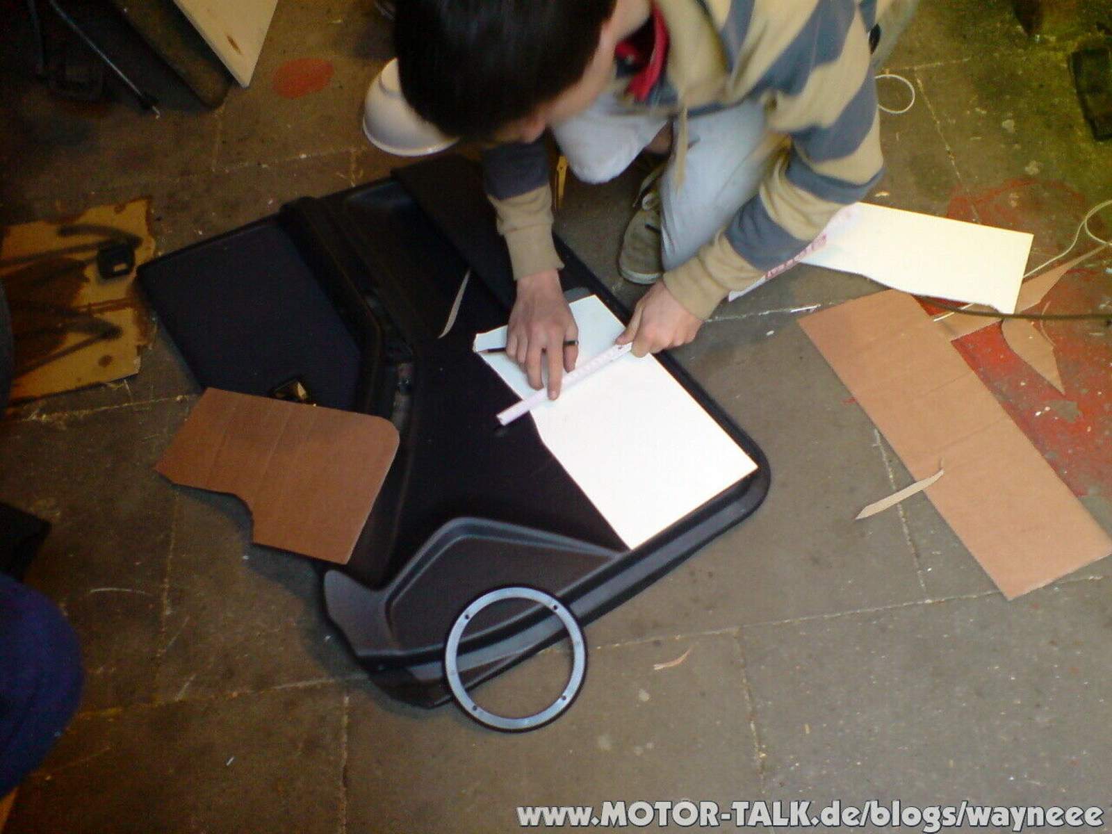

Als nächstes haben wir mit einem Stück Pappe eine Schablone erstellt und das Ganze so angepasst, dass man die Türkurbel noch vernünftig benutzen kann.

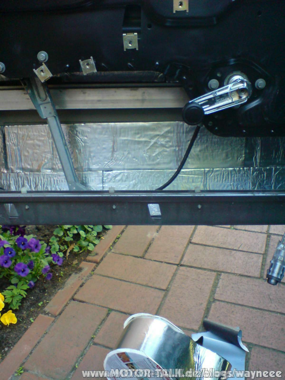

Während mein Kollege das ganze auf Holz(Multiplex) übertragen hat um das ganze anschließend auszusägen, hab ich mich an das Dämmen der Türen gemacht. Dies hab ich mit Alu- bzw Bleibitumenstreifen und Soundabsorberschaumstoff angestellt.

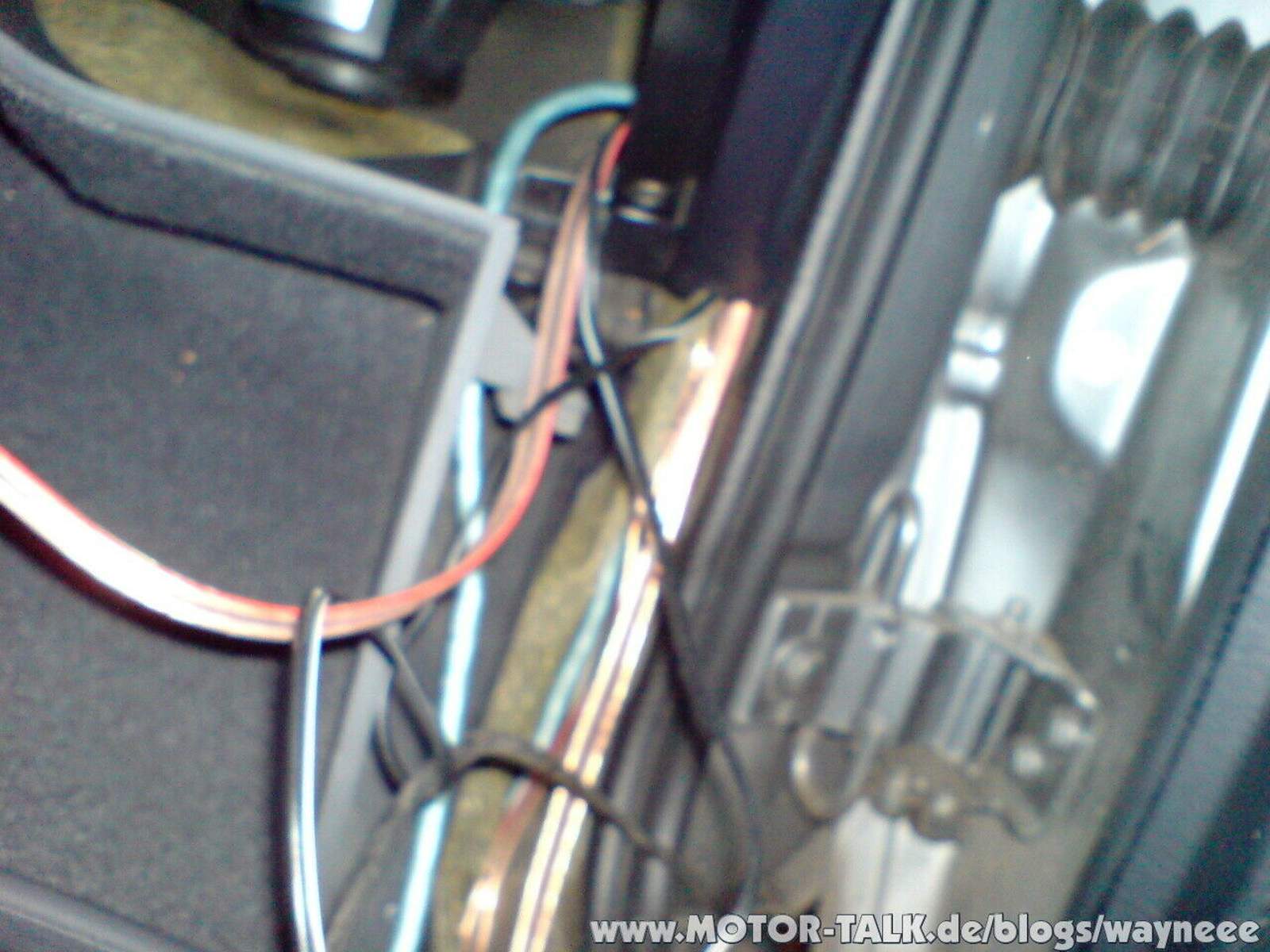

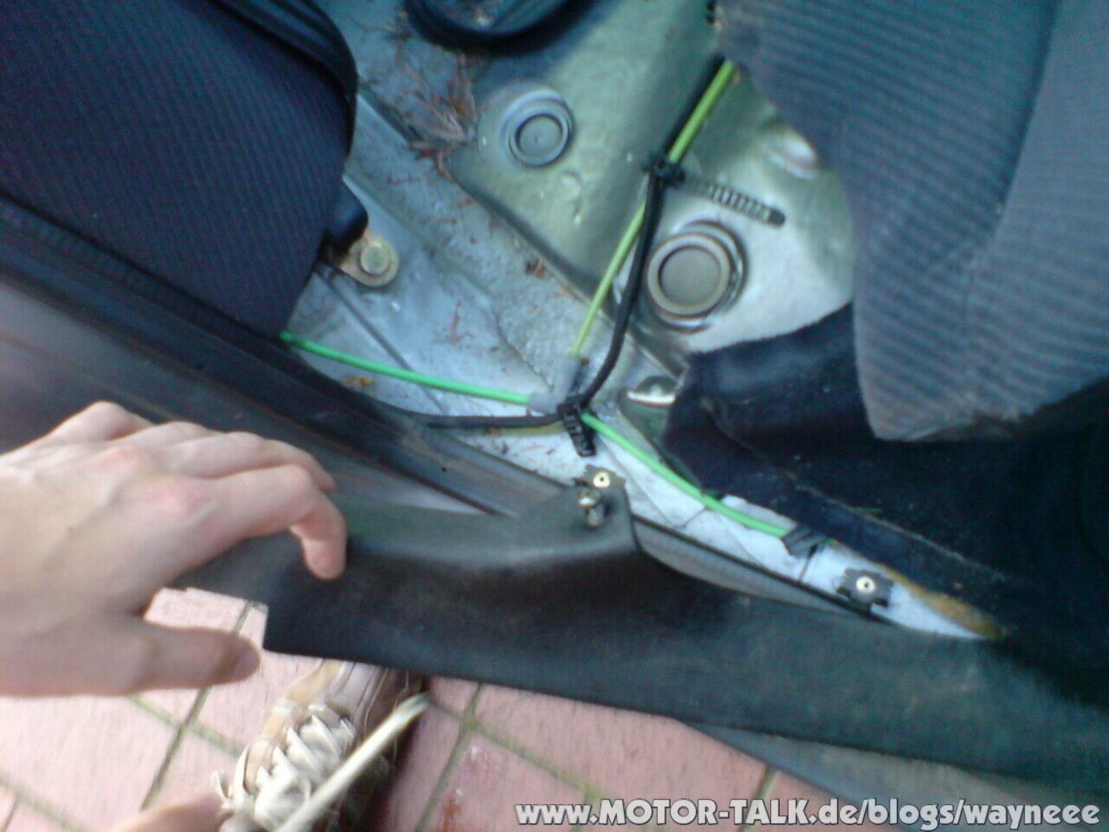

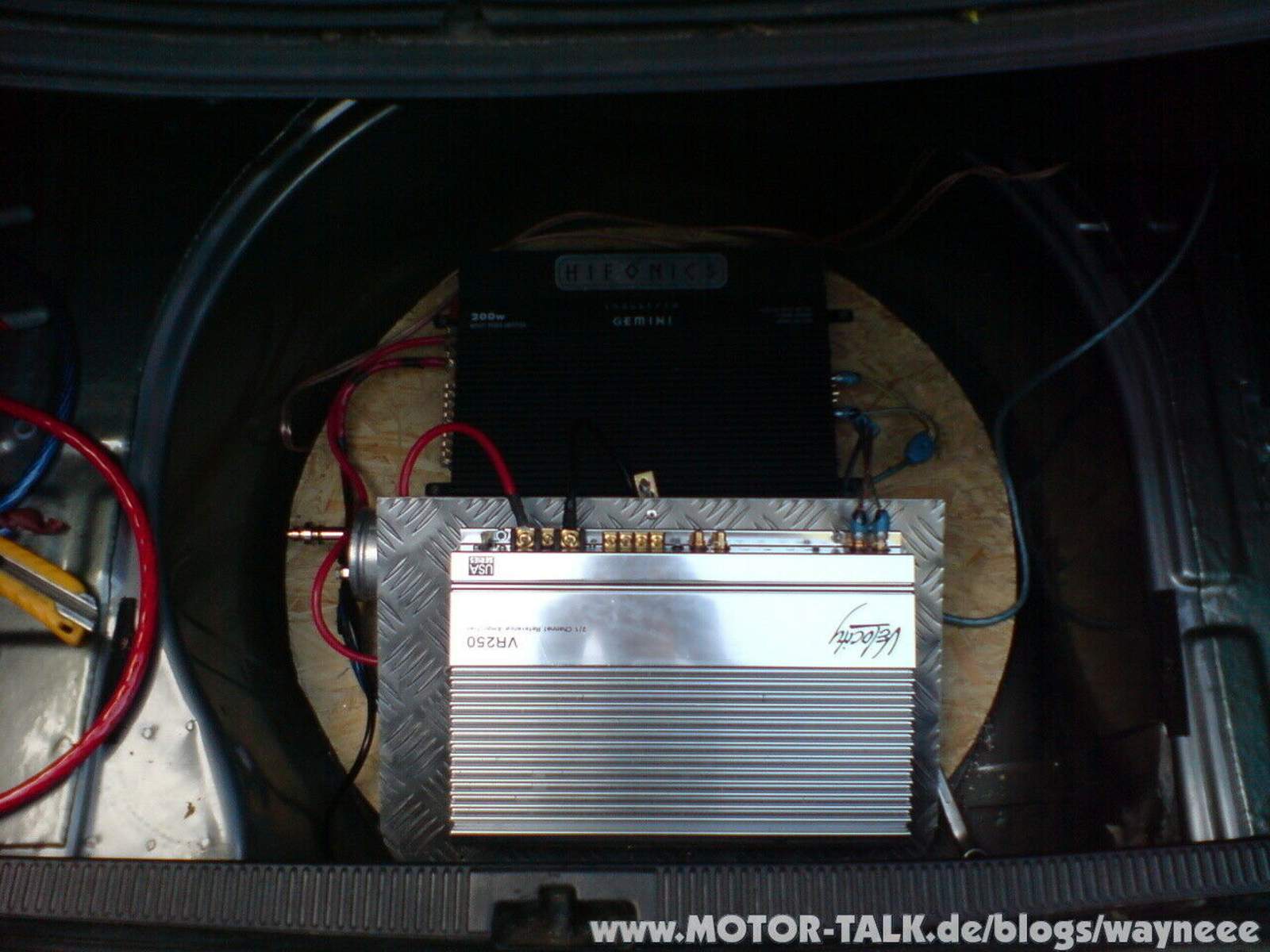

Dann haben  wir die Kabel durch die Schweller nach hinten in die Resereradmulde verlegt, in der die beiden Endstufen verbaut sind. Die alte Schraube zur Radfixirung dient nun als Massepunkt 😉

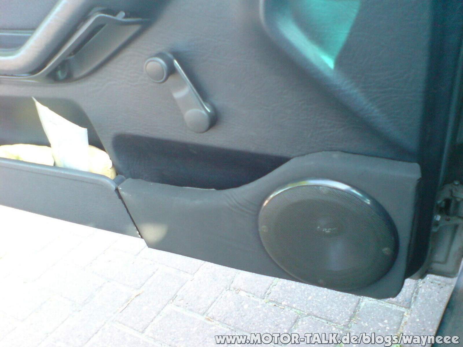

Jetzt haben wir die Boards mit Stoff bezogen unter dem noch eine kleine Schaumstoffschicht liegt und die Lautsprecher festgeschraubt.
Das ganze wurde dann von hinten mittels Lochbändern und SpaxSchrauben befestigt.

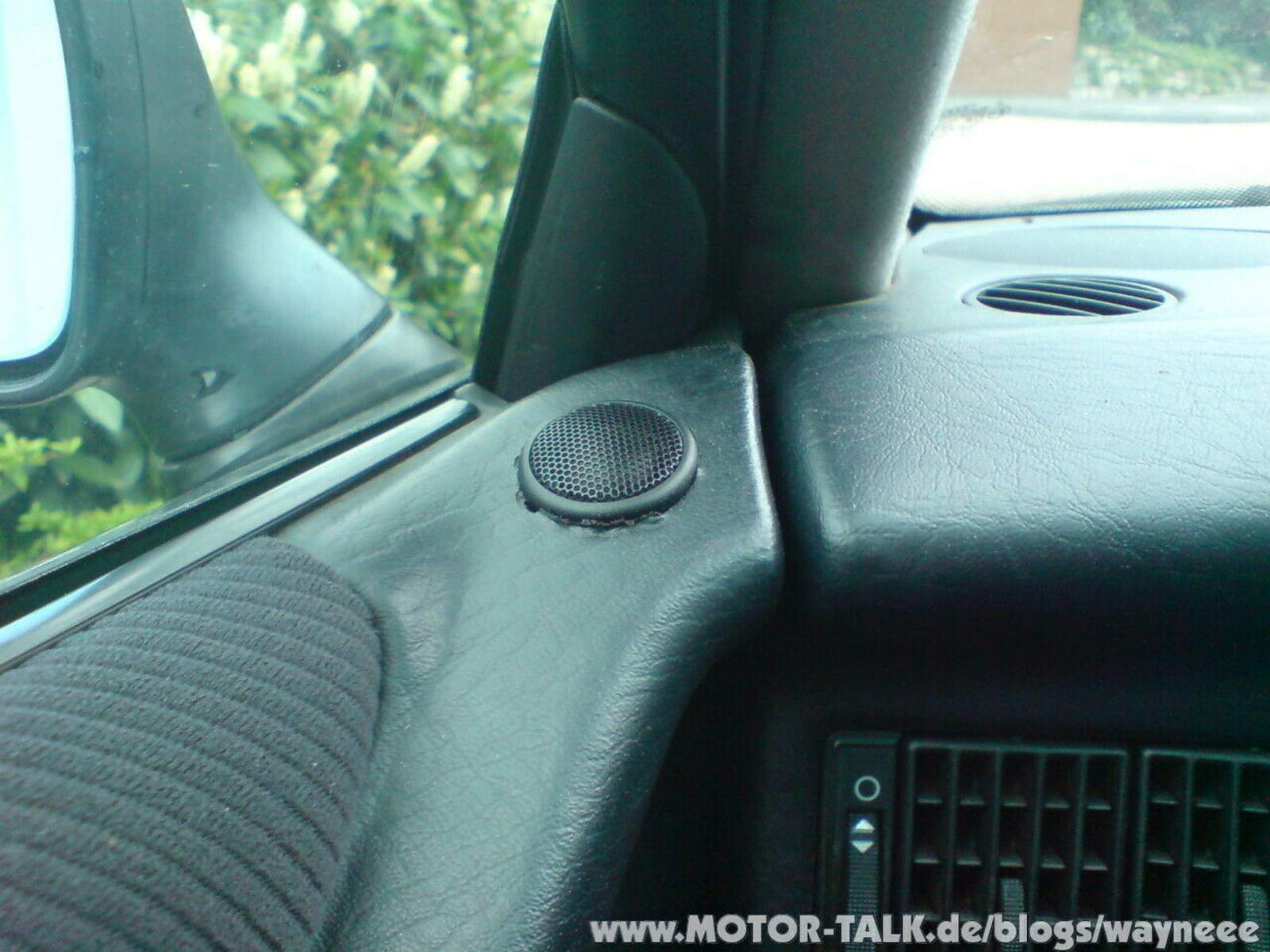

Dann mussten nur noch die HTs in die Türen eigebaut werden (muss ich nochmal richtig ausrichten) ,das Radio eingebaut werden und alles verkabelt und eingestellt werden😉

Die Position der Hochtöner ist sicher nicht optimal (zumal ihr den Ausschnitt hättet sauberer machen können), zudem sehen die Doorboards unfertig aus...Ihr hättet sie über die gesamte Länge machen sollen, mit einwenig mehr Aufwand kann man welche bauen die die Ablage perfekt nachempfinden!

Ja hab ja geschrieben dass ich die HTs noch ausrichten werde 😉
