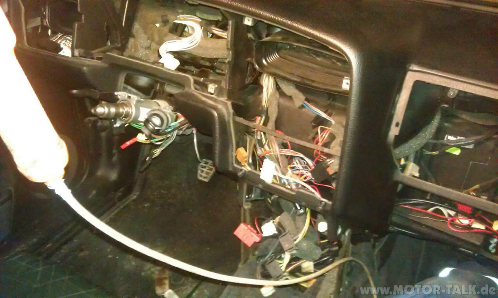

Nachdem das Spülen des Wärmetauschers nix brachte. Hab ich mir nen neuen bestellt und eingebaut.
Dank der guten Anleitung hier im Forum und YouTube, kriegt man das auch als Anfänger gut hin.
So hatte ich auch gleich die Gelegenheit die Leitbleche neu zu bekleben.
Wen es interessiert kann sich das mal anschauen.
Hab zwei Tage dran gesessen aber auch viel getrödelt, also ohne Trödel geht es in einem guten Tag.

Was hast du genutzt um die Klappen neu zu bekleben?
Fri Jan 16 22:40:49 CET 2015    |    waagestern81
Selbstklebendes Schaumgummi
Sat Jan 17 13:23:30 CET 2015    |    Fensterheber137011
Musste ich auch an meinem Golf 3 Bj 1992 machen. Habe selbstklebende Teppichfliese von Obi genommen, aber zusätzlich mit Pattex Classic verklebt. Habe nur Verkleidung unter Handschuhfach demontiert, dann Rüssel mit Gebläse demontiert (6 Klammern entfernt und abgezogen). Jetzt kommt mann an die Luftleitbleche, hat ca 3 Stunden gedauert. Beim nächsten Mal könnte mann das auch in 1,5 Stunden hinbekommen.
Mon Jan 26 13:48:09 CET 2015    |    the_WarLord
Funktioniert aber nur so, wenn keine Klima vorhanden ist...
