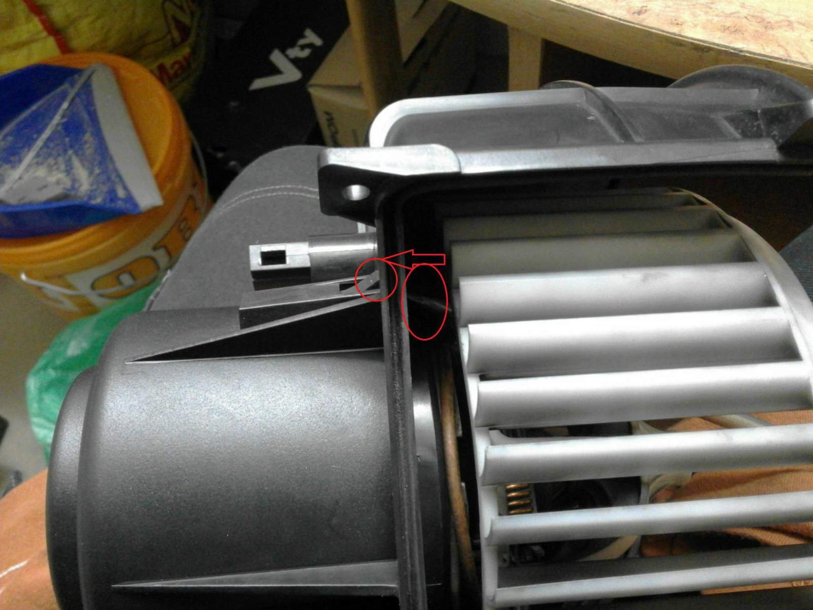

Wenn das Gebläse in Innenraum unangenehme Geräusche macht, kann eine mangelnde Schmierung die folge sein. Was in meinem Fall das nervige quietschende Gebläse auf den Grund zu gehen.

Wed May 18 21:07:05 CEST 2016    |    Achsmanschette133180
Hallo ich bins mal wieder :-D .
Der Rechte Lüfter an der Beifahrerseite macht komische Geräusche, Komme ich dort von vorne von der Motorhaube ran oder muss ich durch den Fußraum?
Grüße und Danke :-)
Sun Jun 19 23:28:09 CEST 2016    |    waagestern81
Hey BeboTouareg, konntest du das Problem lösen???
Ja du kommst nur durch den Innenraum ran.
