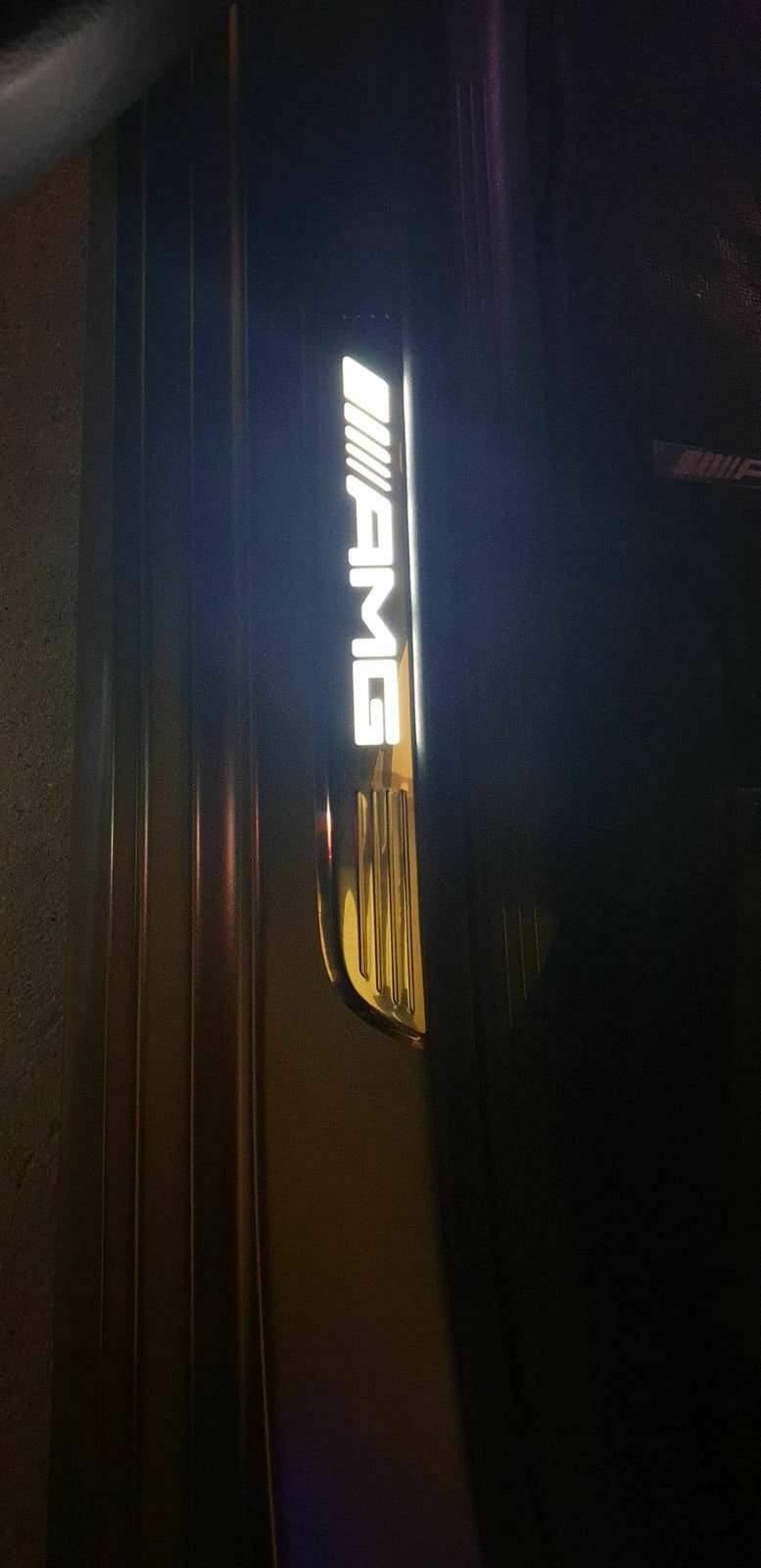

Mit diesem Blog möchte ich euch einige Bilder, sowie die positiven/negativen Punkte auflisten, was konkret bei der Nachrüstung zu beachten ist.
Im ganzen hat sich aber die Nachrüsten meiner Meinung nach gelohnt.

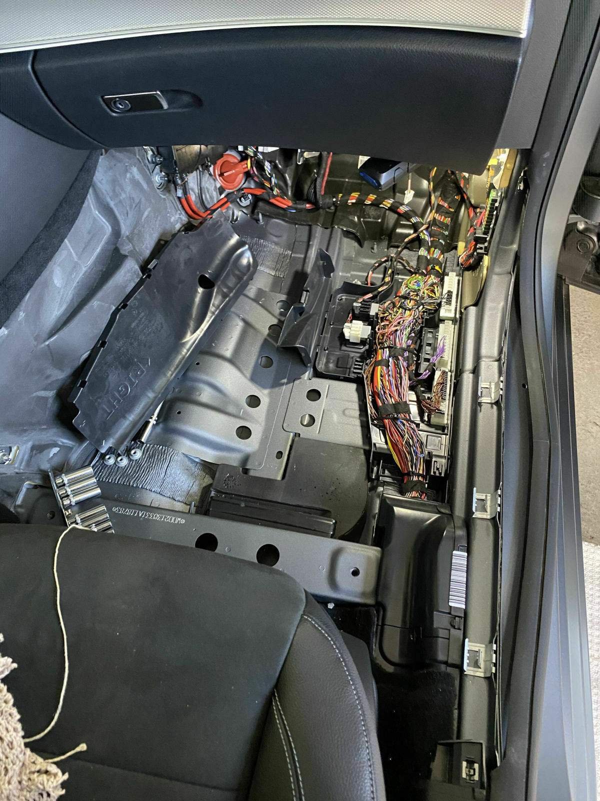

Es müssen definitiv beide Teppichböden (Fahrer/Beifahrer) demontiert werden, damit man problemlos den neuen Kabelsatz verlegen und anschließen kann.
Achtung, einige Stellen von Fahrzeug sind sehr scharfkantig.
Es ist von Vorteil die Verlegung von der Beifahrerseite zu starten.
Dort am besten direkt auch die Einstiegsleiste anbringen und von dort aus mit der Kabelverlegung starten.

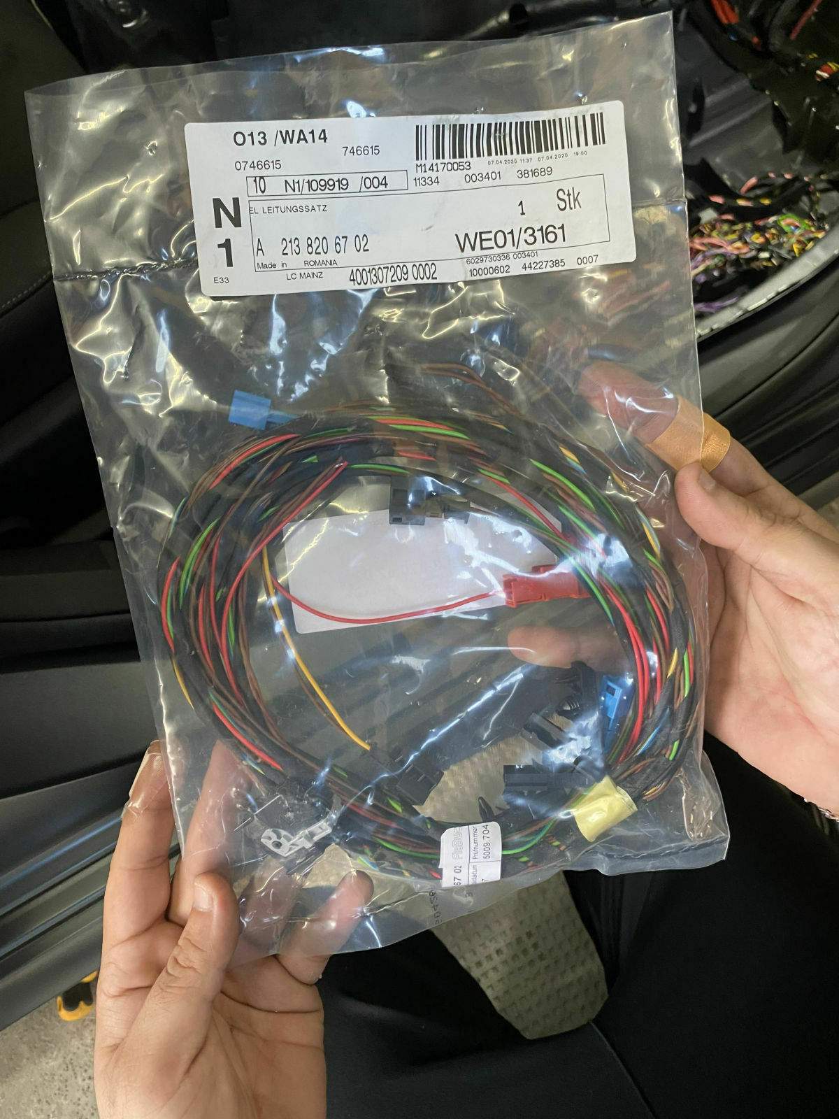

Folgende Teile werden für die Nachrüstung benötigt:
A205 820 15 01
A213 820 67 02
A205 680 23 35

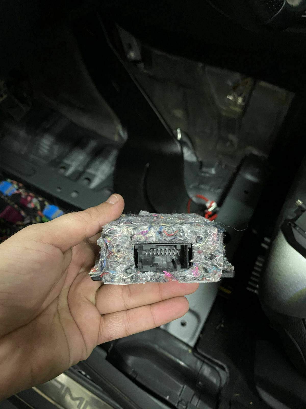

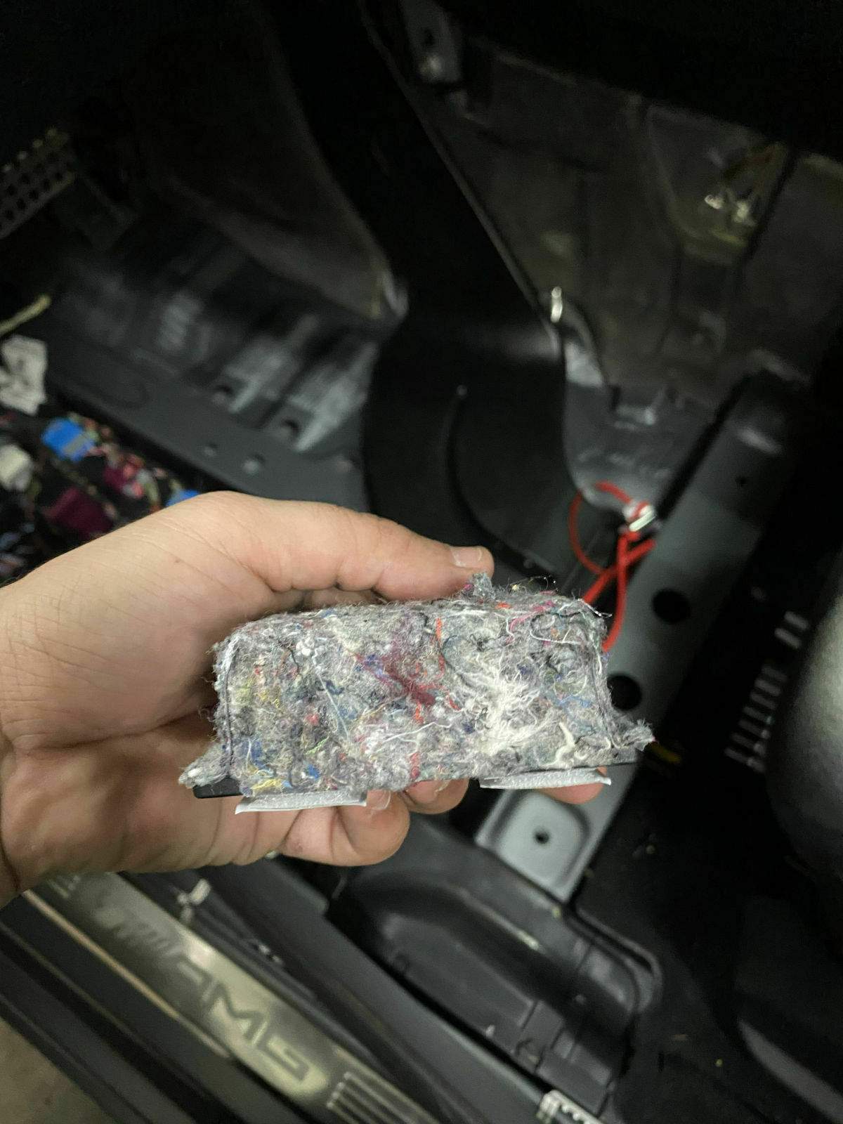

A205 680 21 35
A222 900 03 08

2. Fahrer & Beifahrersitz demontieren.
3. Teppichboden rechts & links ausbauen

16. Steuergerät mit Filzband verpacken und an der Rückseite mit selbsklebenden Klebebändern an die Rückseite der Fußboden-Stütze anbringen.
