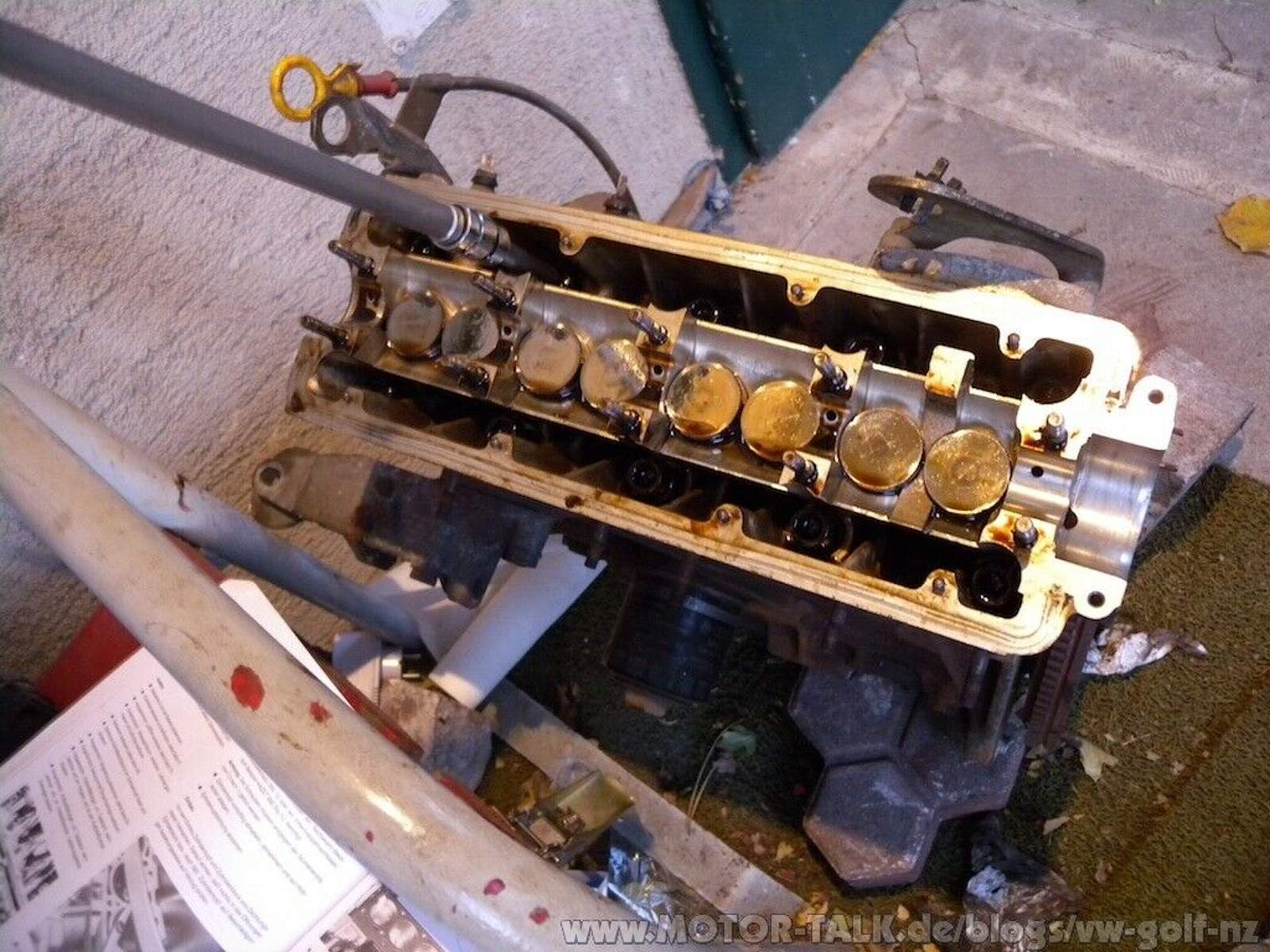

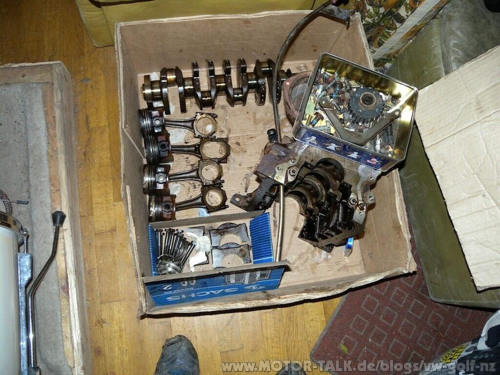

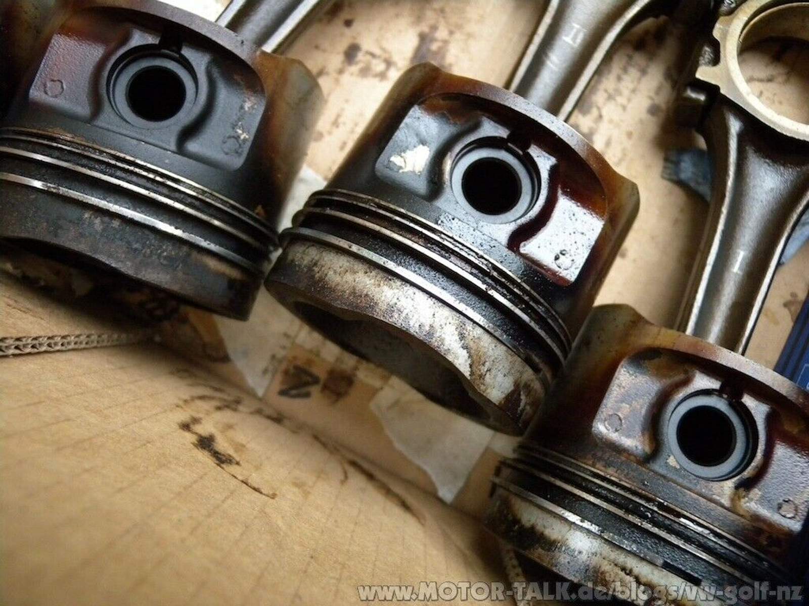

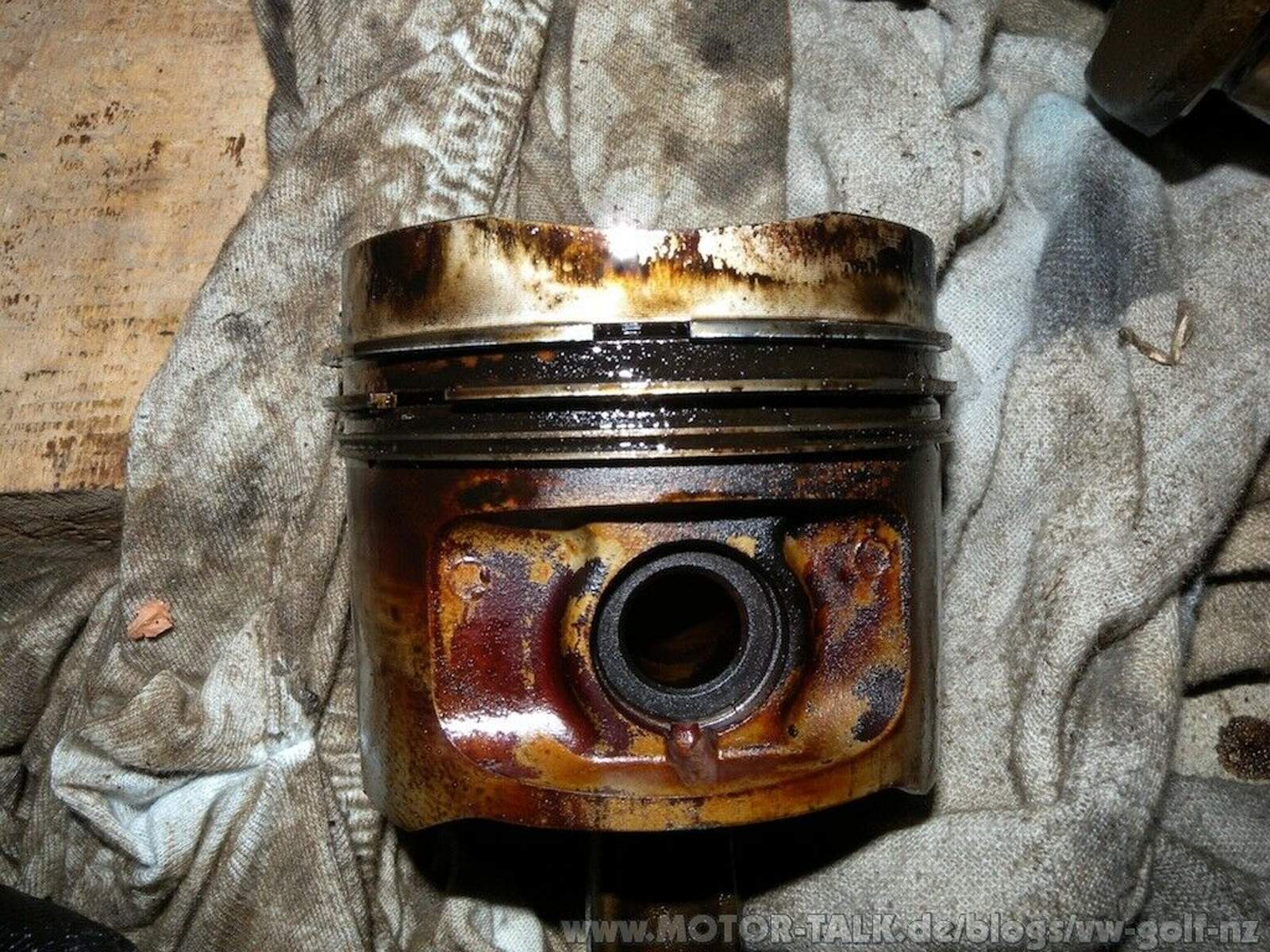

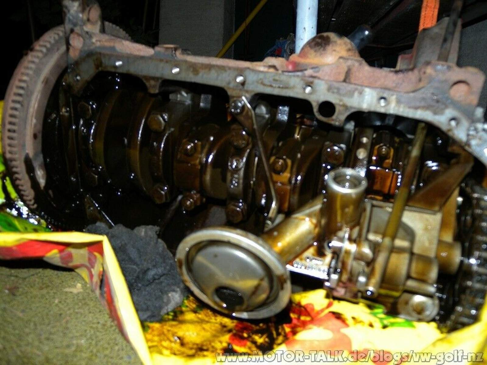

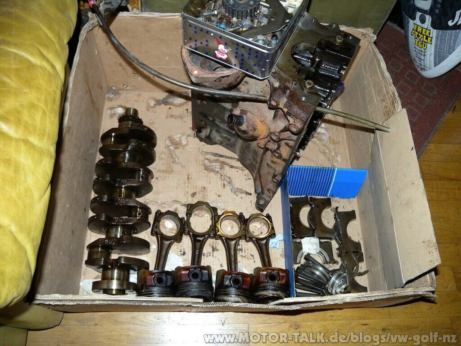

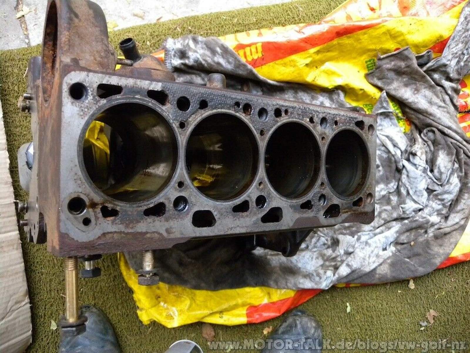

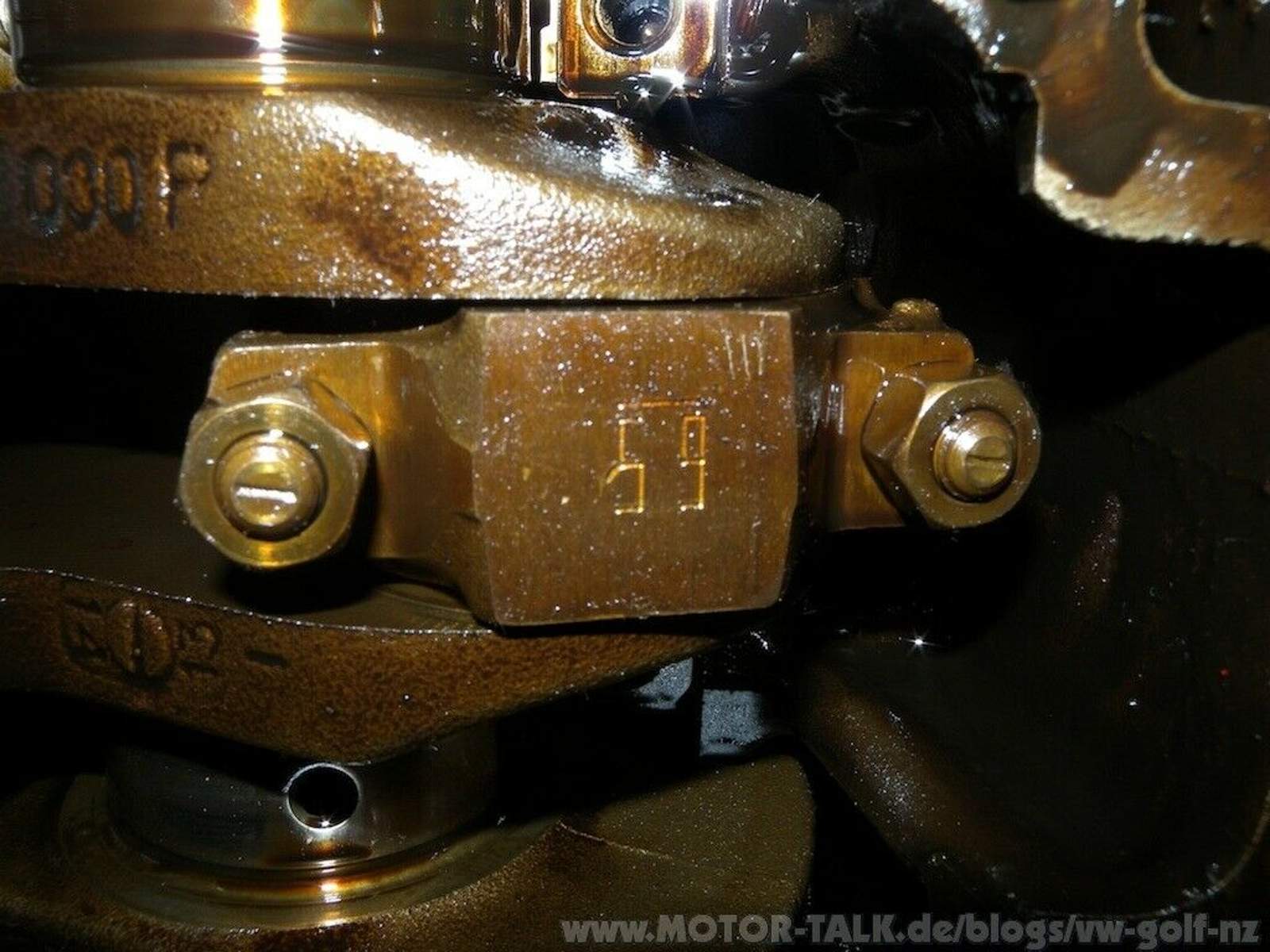

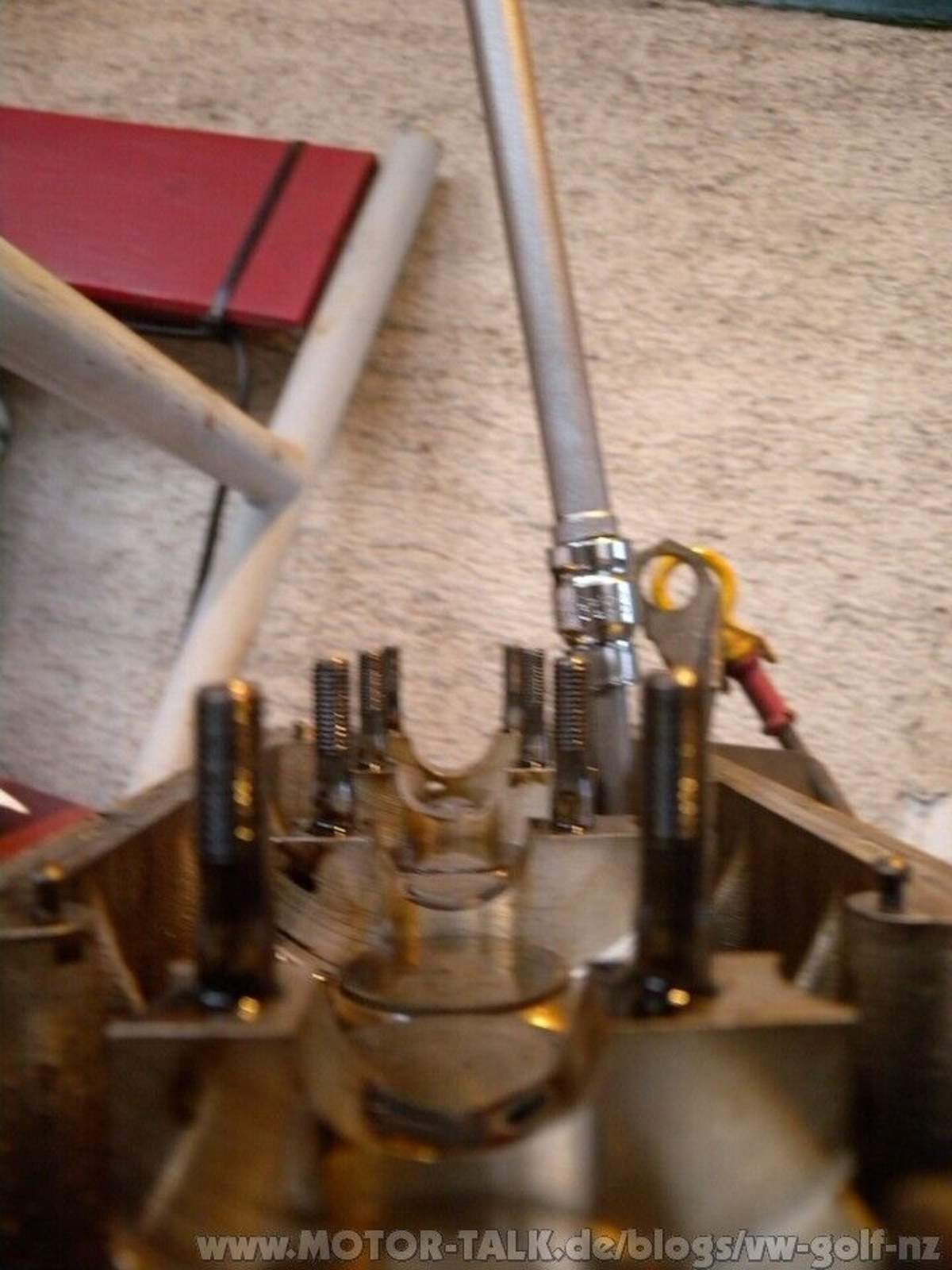

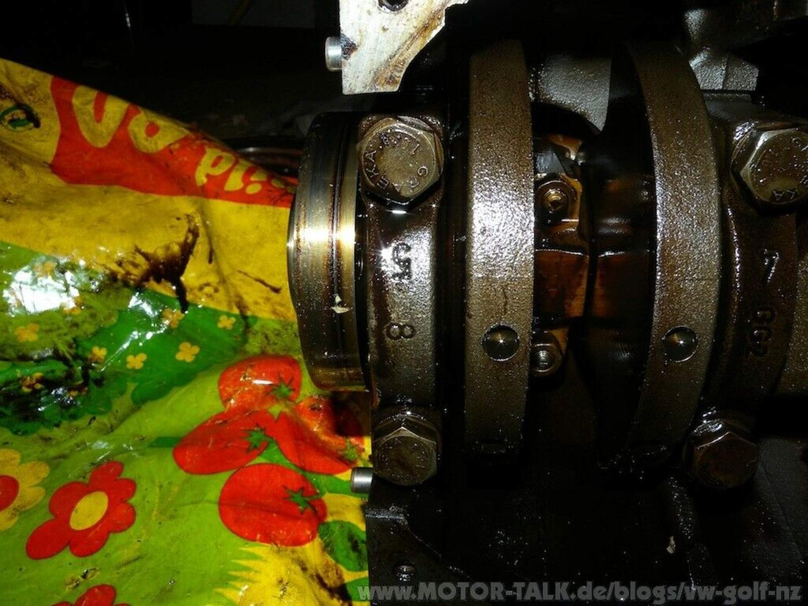

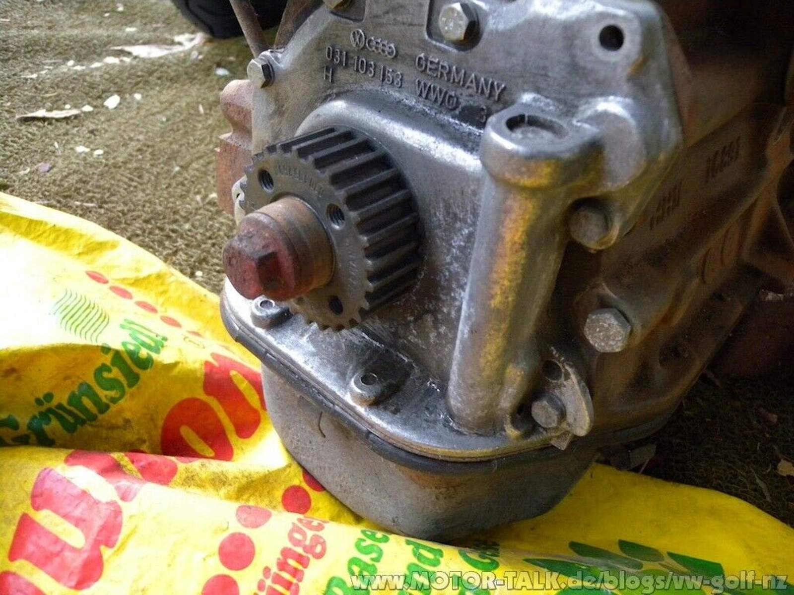

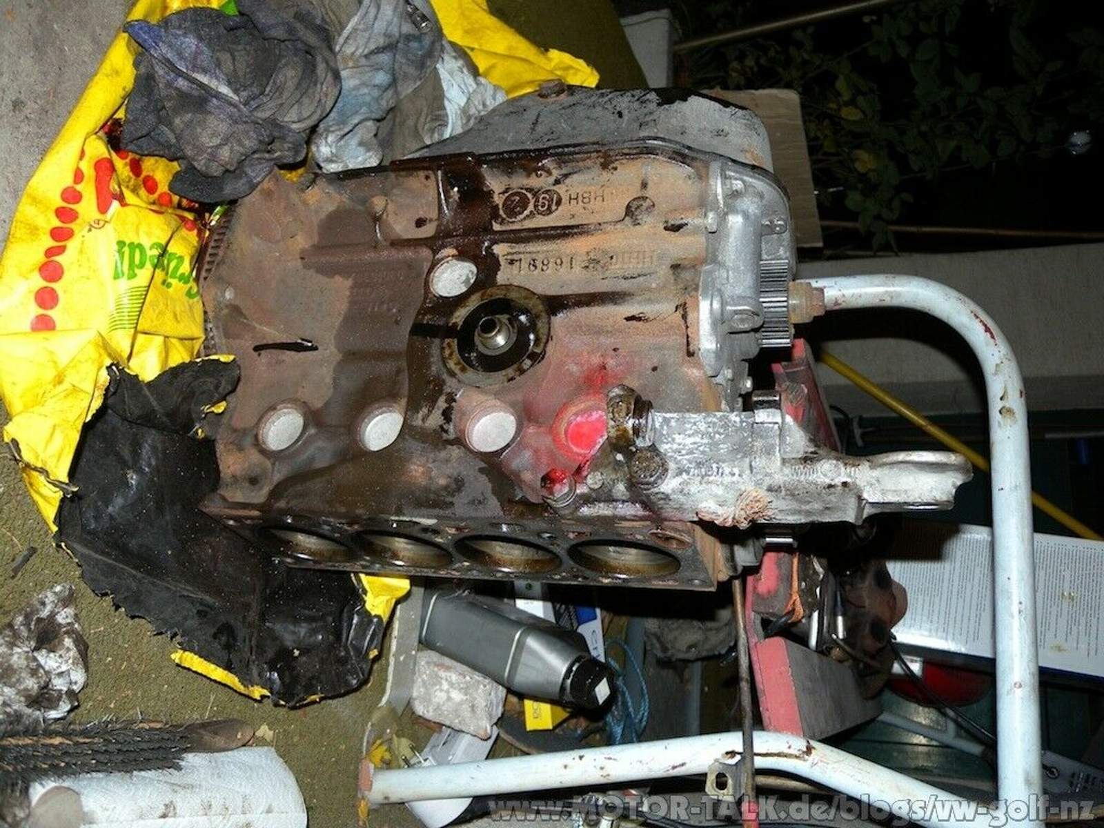

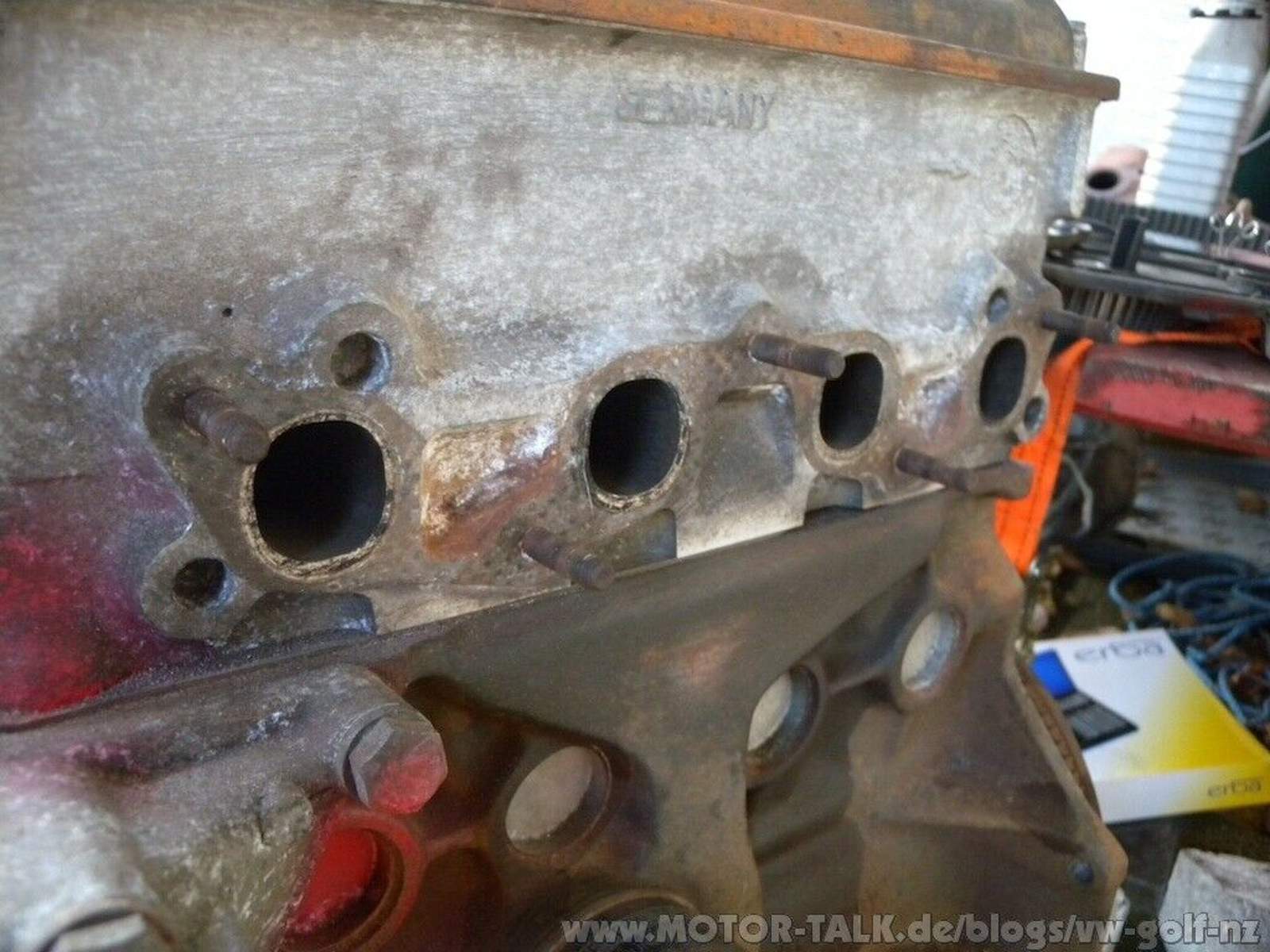

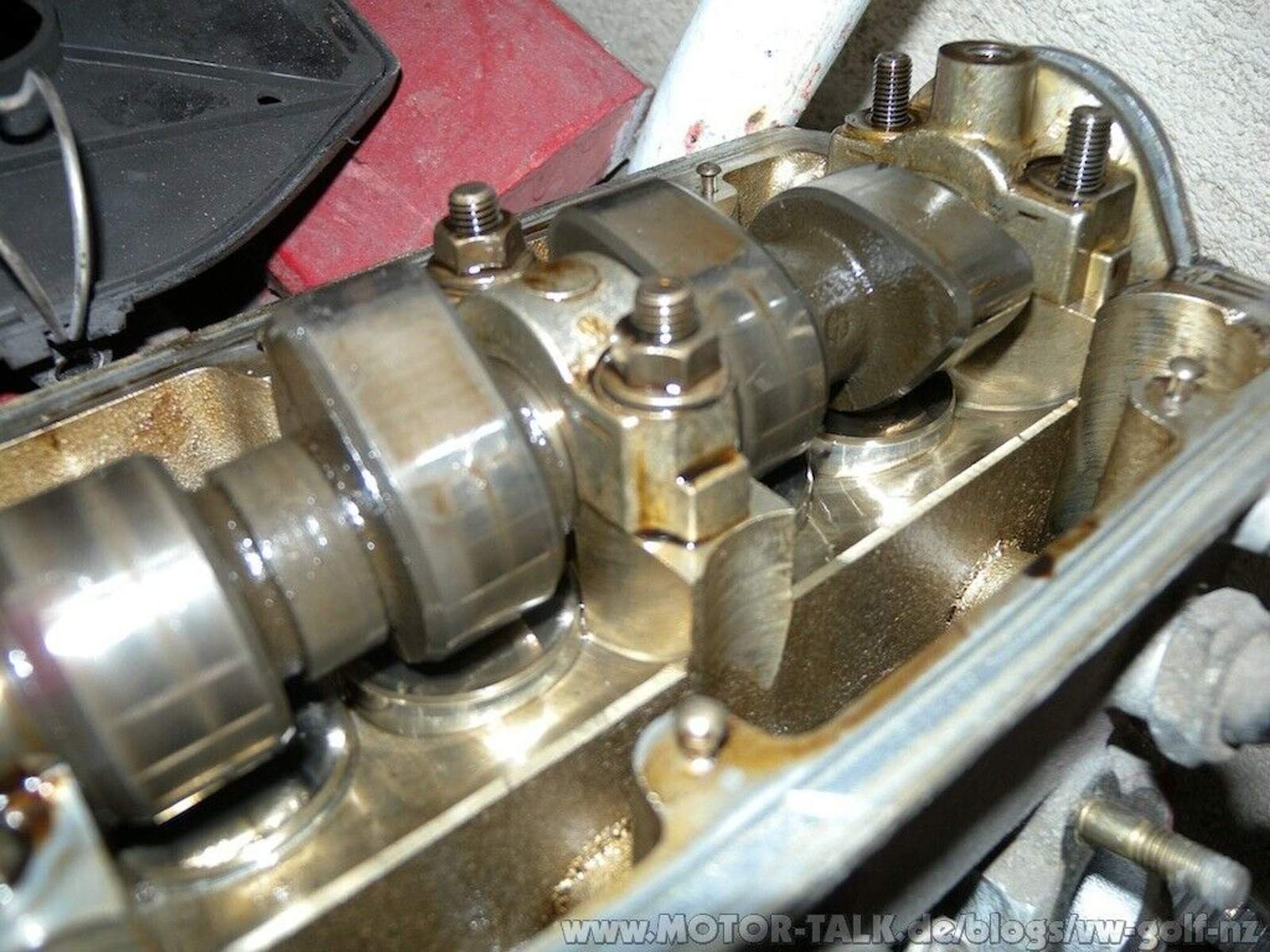

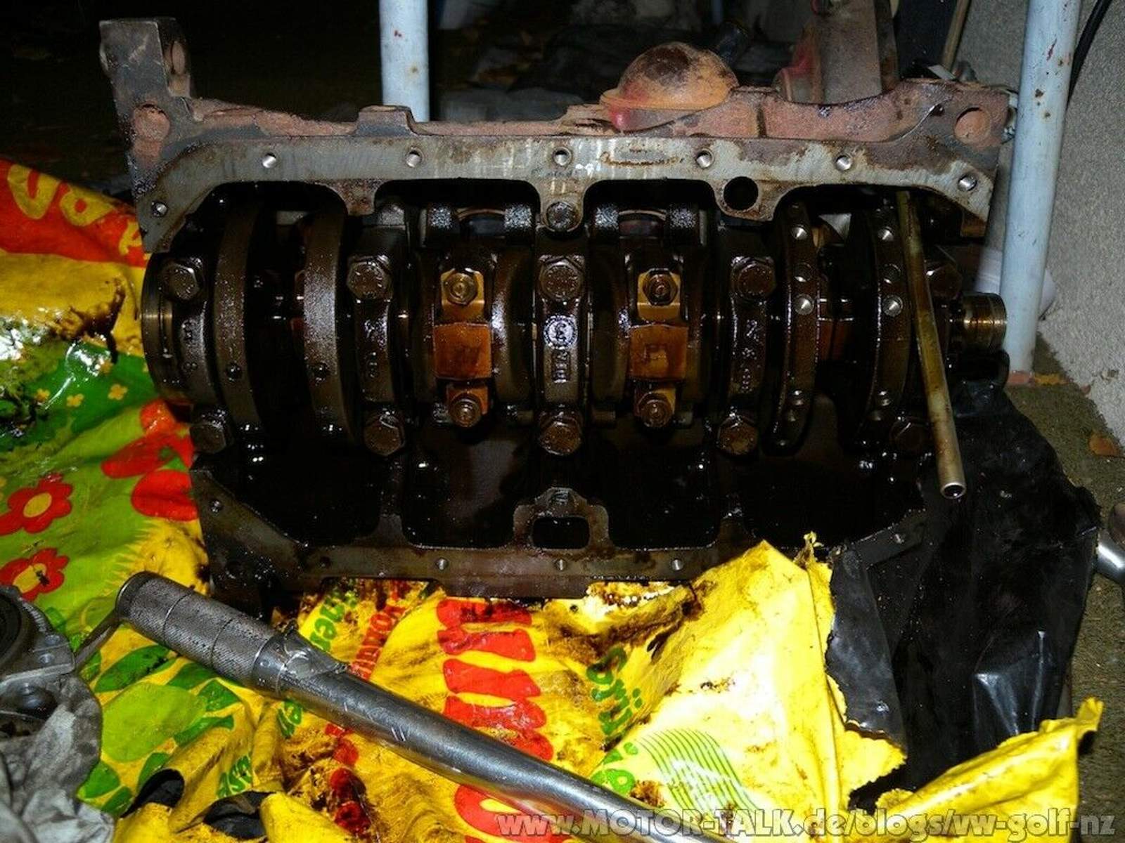

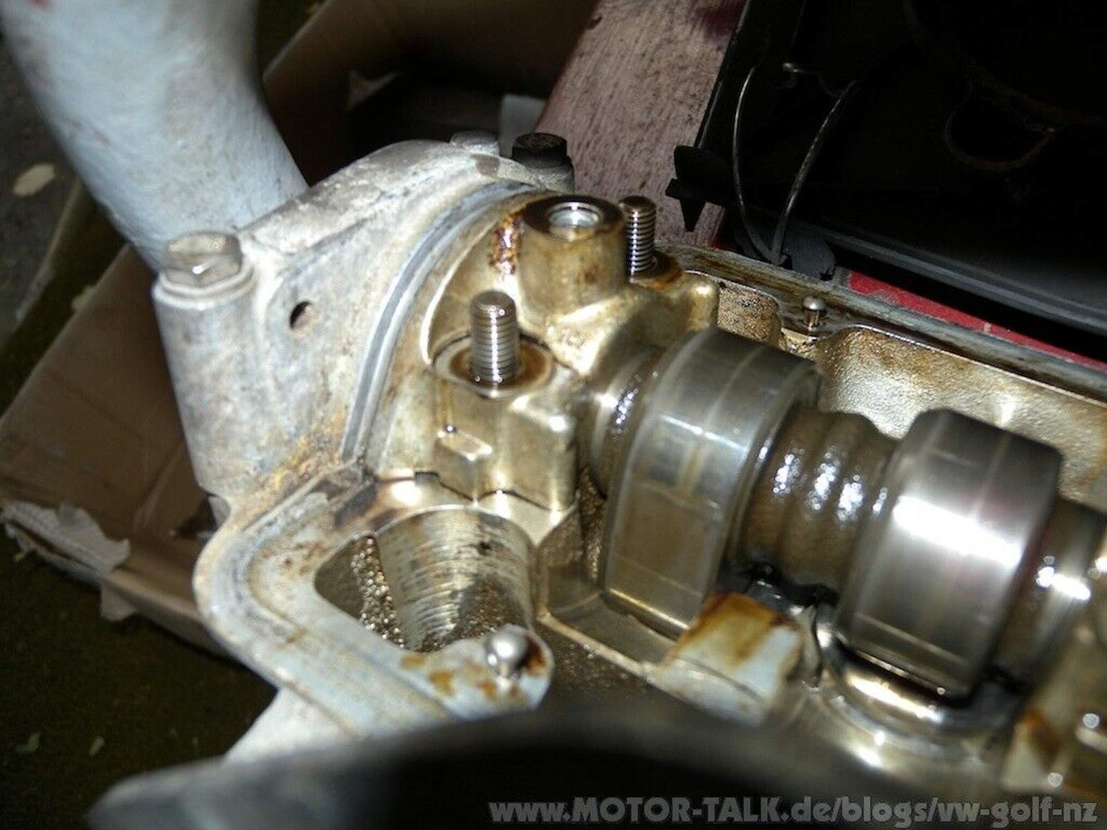

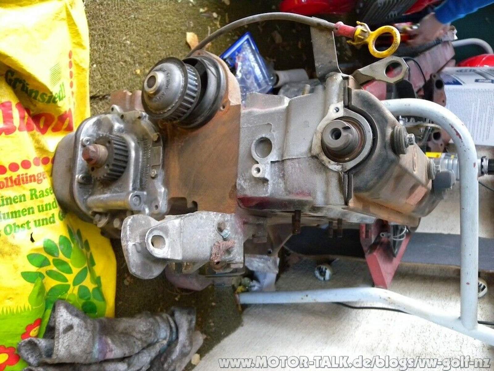

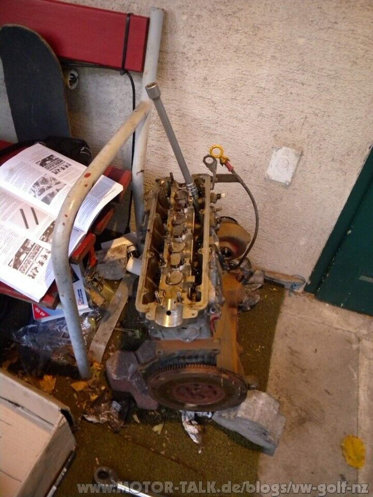

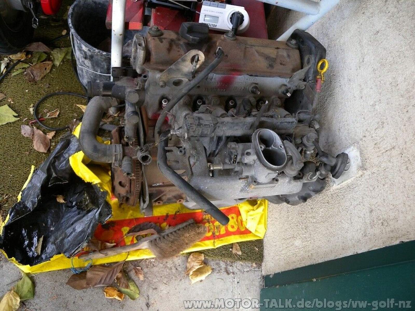

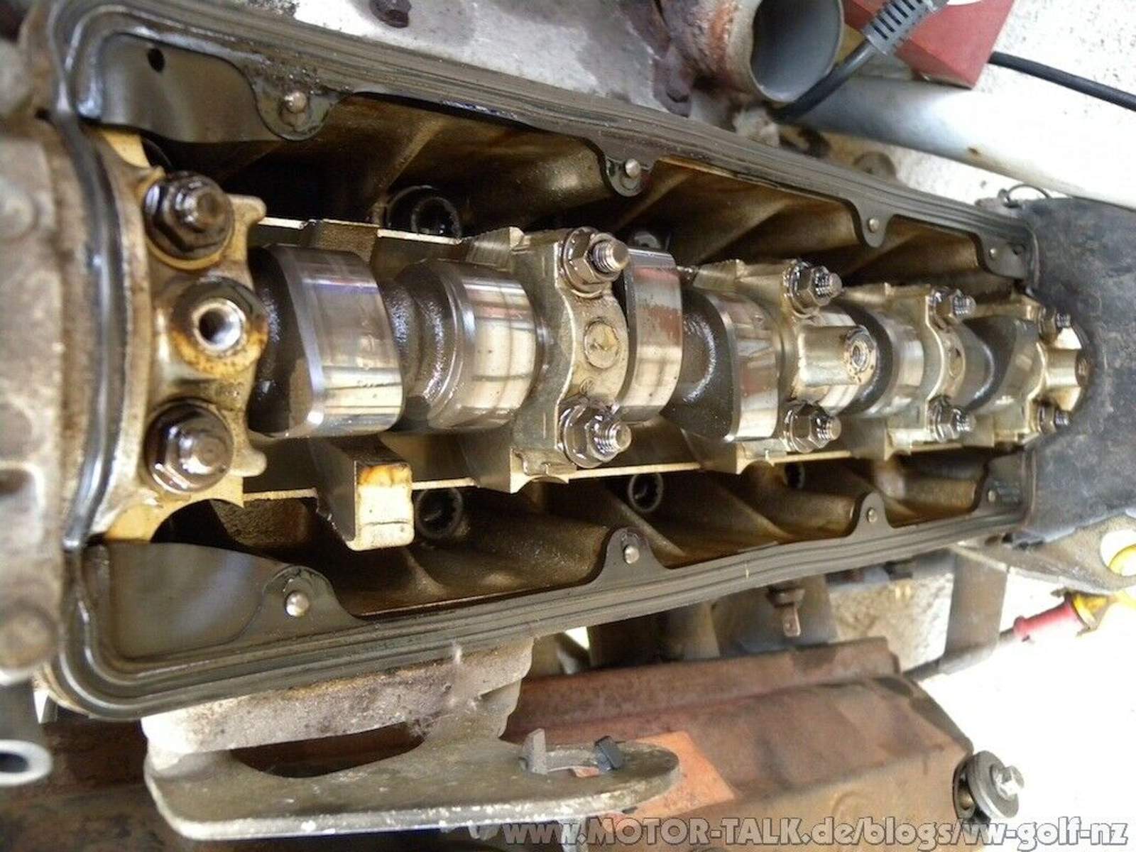

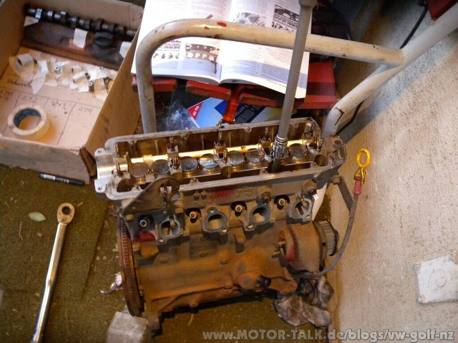

Heute habe ich mir die Mühe gemacht und meinen neuen Austauschmotor komplett zerlegt um Schäden zu finden…  Es ist alles tip top. Jetzt werde ich den Motor auf Status Quo zu bringen 🙂
Ich habe natürlich alles Fotografisch dokumentiert!!
UPDATE!! Ich bin jetzt gerade draufgekommen dass es sich um einen 3F Motor handelt!!
Ergänzung von michbeck01 am Sun Nov 07 13:15:40 CET 2010
Leute, es ist ein 3F! Eingentlich ein netter Zufall wenn man vor hat seinen NZ zu Tunen :)

Sat Nov 06 21:56:27 CET 2010    |    michbeck01

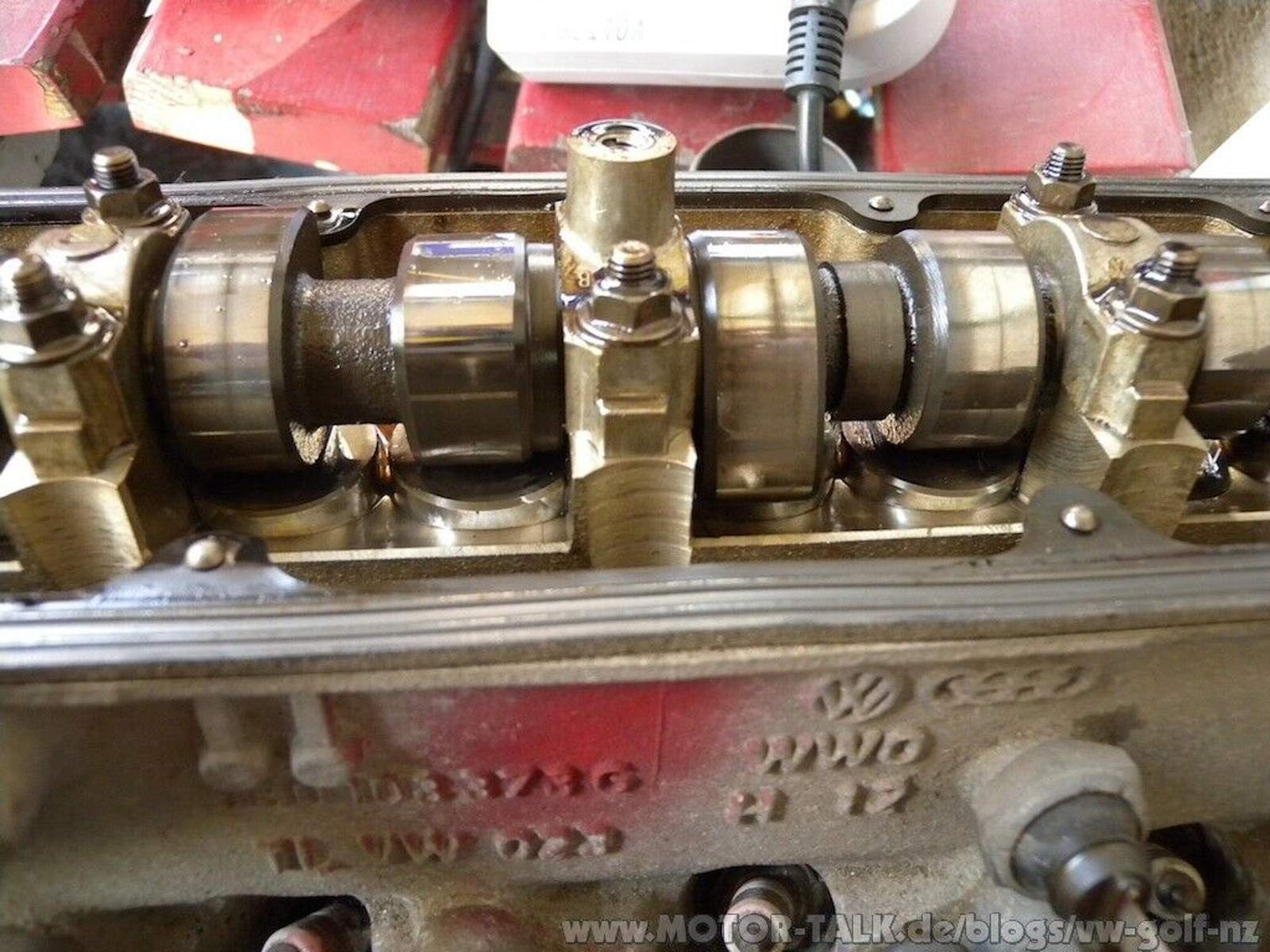

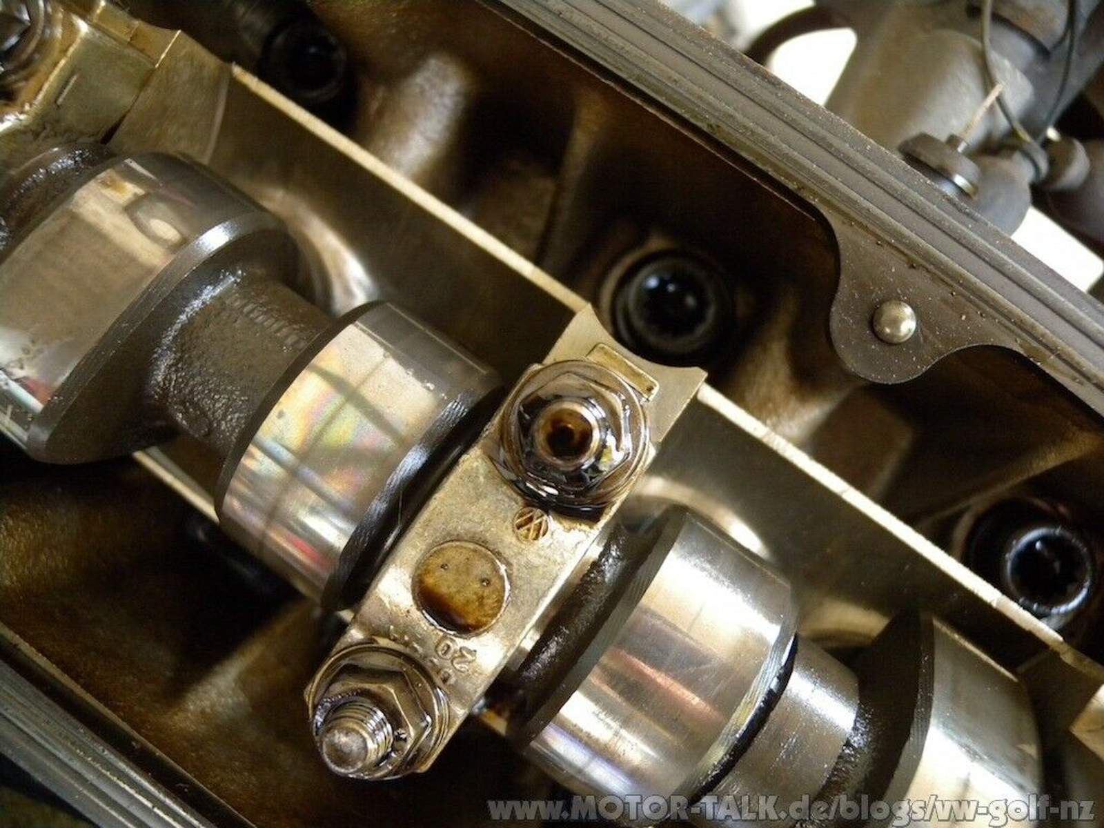

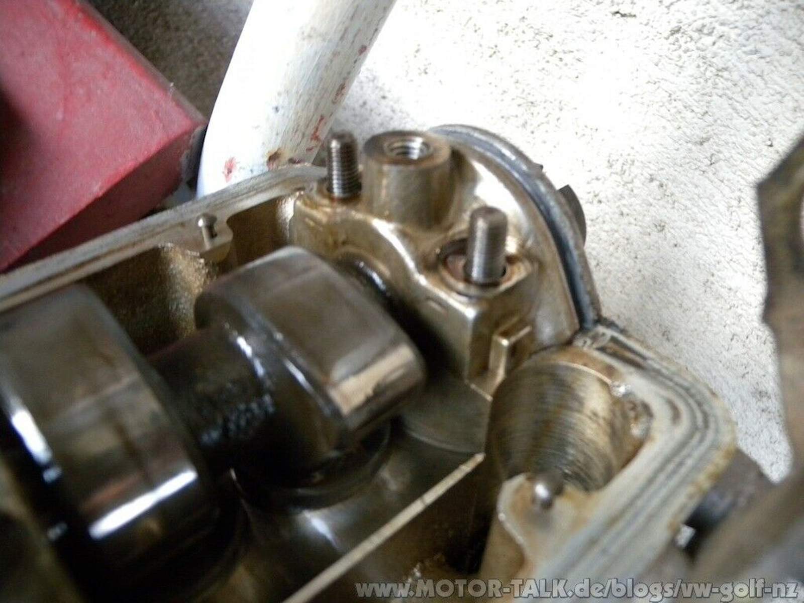

Danke, danke. Morgen kommen die Ventile dran und später wird dann Lackiert. Irgendwann ist er fertig und hält dann ewig und ewig 🙂

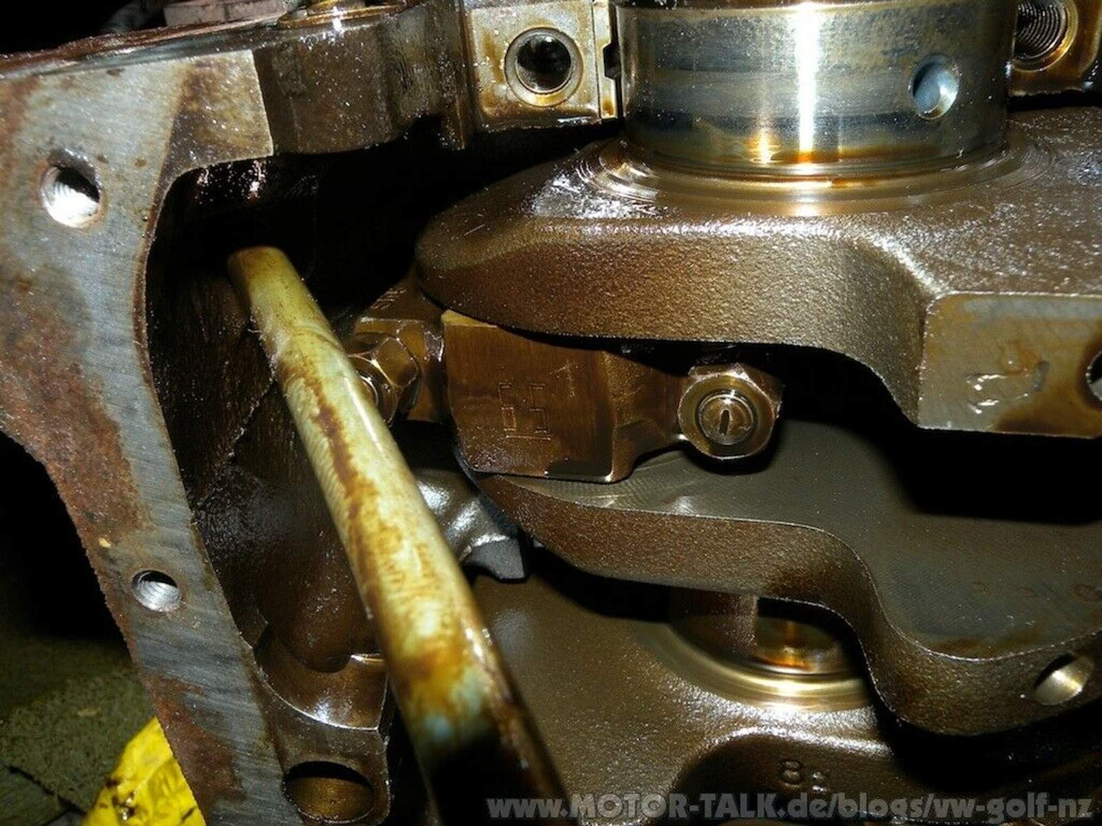

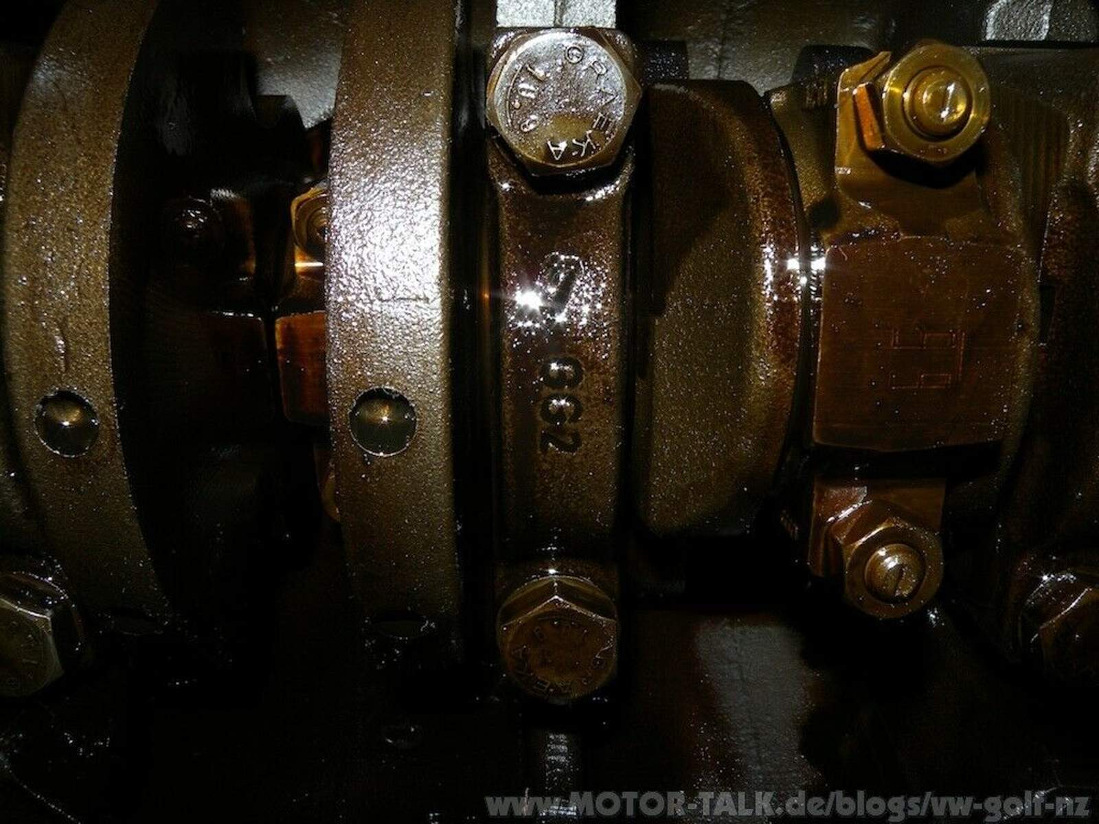

Sat Nov 06 23:55:27 CET 2010    |    Druckluftschrauber18096
bekommst denn überhaupt wieder zusammen und dicht? achtung einige schrauben sind dehnschrauben und müssen ersetzt werden, will dich nur darauf hinweisen weil manche das vergessen
Sun Nov 07 00:00:57 CET 2010    |    michbeck01
Ja den bekomme ich ganz sicher wieder dicht. Pleuelschrauben und Schrauben für die KWlagerung meinst du nehm ich an… ZYL-KO Schrauben sind auch klar. Hab ich was vergessen? 🙂
Sun Nov 07 10:34:43 CET 2010    |    Druckluftschrauber13823
Der Motor sieht ja mal richtig gut aus. Kommt einem So vor als wenn der noch nie irgendwo Öl geleckt hätte. Super Motor
Sun Nov 07 10:50:42 CET 2010    |    michbeck01
Da habe ich einmal richtig Glück gehabt mit dem Motor!

ich habe bei meinem PF auch gerade den zylinderkopf mit allem drum und dran überholt! also, den kopf selbst habe ich eingeschickt, aber alles weitere habe ich selbst gemacht.
und es macht mir immer wieder freude, wenn mein alltags-GTI dann wieder läuft!

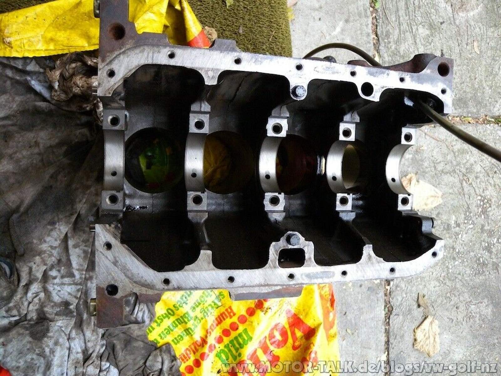

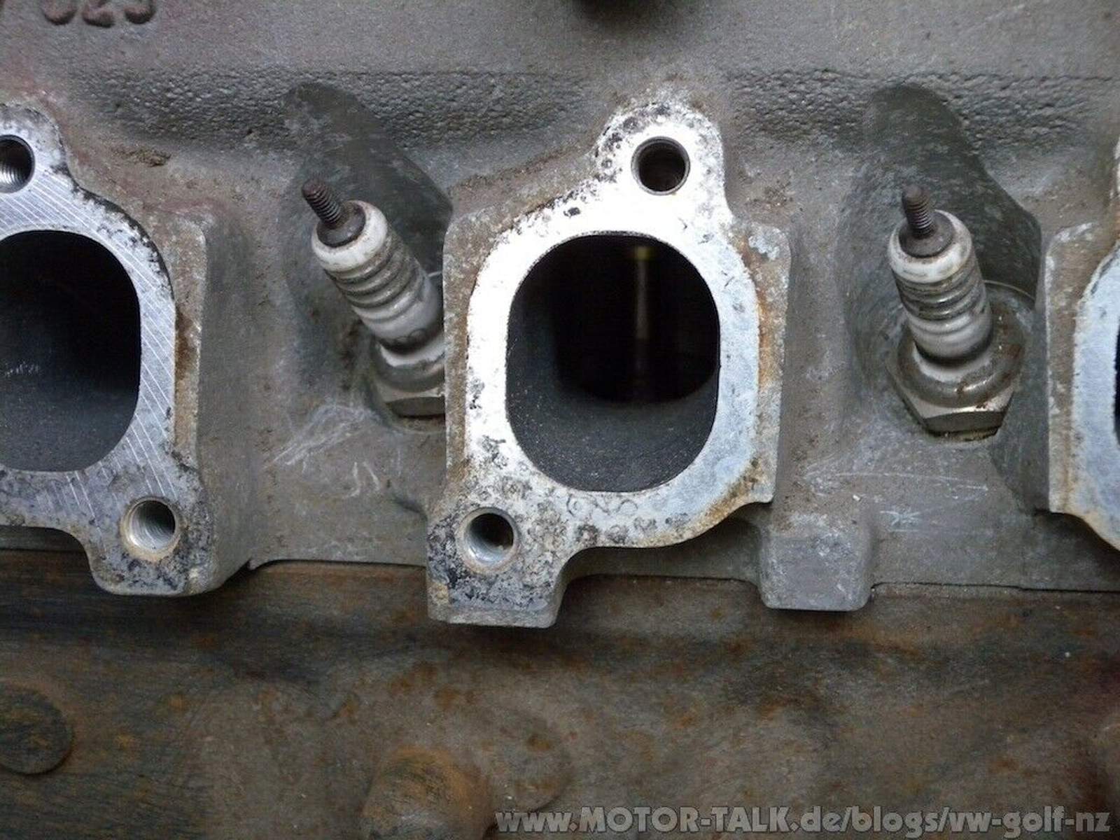

Ich komme gerade drauf dass der Motorblock ein 3F ist!! Es kann sein dass ich jetzt keinen NZ bekommen hab sondern einen 3F aus dem Polo mit 75PS.

Sun Nov 07 18:09:59 CET 2010    |    Schattenparker45951
Ein originaler 3F Motor ist natürlich was feines,
auch wenn die einzigen Unterschiede zwischen NZ und 3F die Nockenwelle, die Ansaugbrücke und die Motorelektronik ist
(der 3F hat die Zündfrühverstellung im Kennfeld, der NZ über den Hallgeber am Verteiler)
Falls du irgendwann den Motor als 3F verbauen willst muss du dir was mit der Elektronik bzw. den Kabelbäumen enfallen lassen.
Sun Nov 07 18:27:45 CET 2010    |    michbeck01
Ich nehme erstmal den Block vom NZ und den Kopf vom 3f. Brücke und Abgaskrümmer auch vom 3f. Drosselklappe aber vom NZ.
