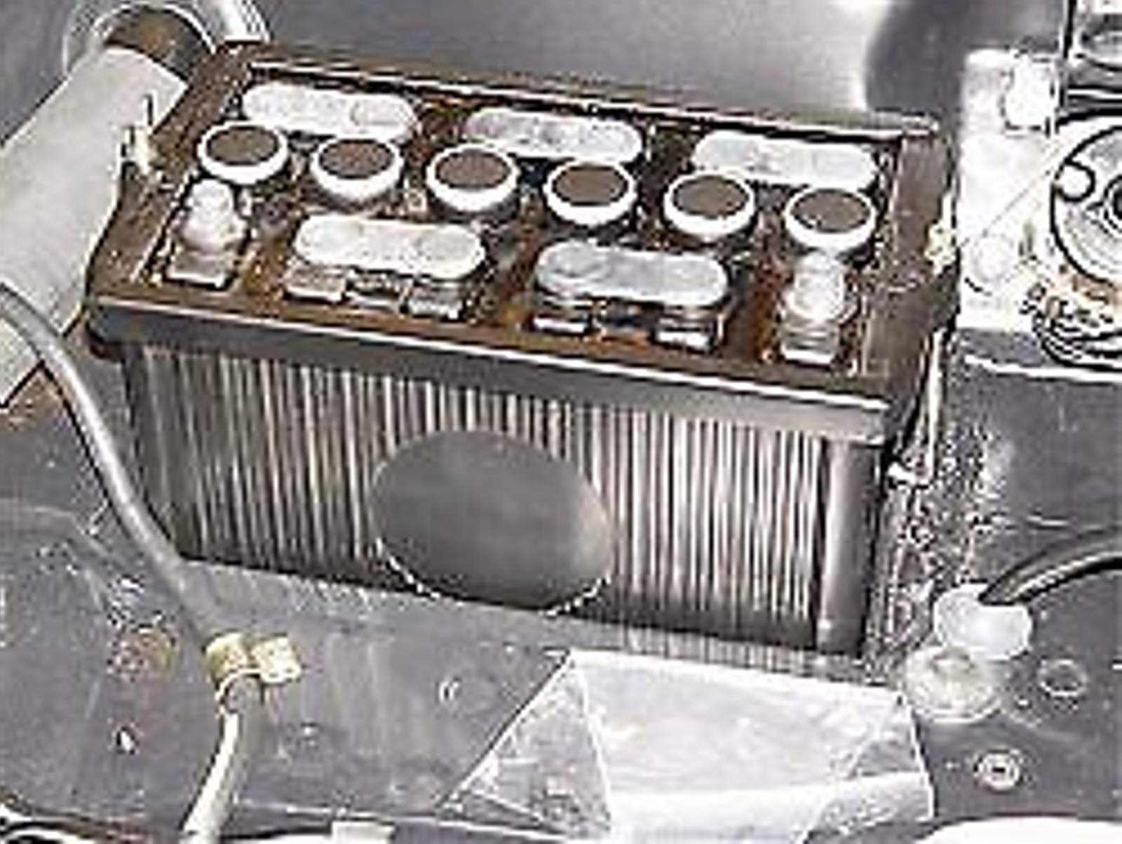

Welche Batterie gehört in einen Oldtimer ?
hartgummibatterie-190slhartgummibatterie-190sl
Es ist mal wieder soweit. Frühjahr. Und bei dem einen oder anderen Fahrzeug ist vielleicht trotz Batteriepflege eine neue Batterie fällig.
In meinem ersten 70er MGB habe ich damals sofort eine moderne 12Volt Batterie eingebaut. An eine klassische schwarze Hartgummibatterie habe ich in den frühen 90er Jahren nicht einmal gedacht.
Heute ist das anders. In meinem MGA und dem frühen MGB habe ich jeweils zwei schöne schwarze Hartgummiklötze unter der Batterieabdeckung. Normalerweise nicht zu sehen. Aber ich freue mich dran.
Bei Zuverlässigkeit und Haltbarkeit kann ich bislang keinen Unterschied feststellen. Die Batterien sind allerdings auch erst drei Jahre alt.
Wie sieht es der geneigte Leser? Moderne Batterie oder Hartgummibatterie wie im Original ?

Ich kann mich noch an meine Lehrzeit als KFZ Elektriker erinnern, wir haben damals bei rissigen Bitumenoberflächen der 6 und 12 V Batterien (wo schon erst Ausdünstungen der Säure austrat) die alte Bitumenschicht mit den Spachtel abgetragen und anschließend dort eine neue Bitumenschicht vergossen.
Anschließend sah die Batterie wieder aus wie aus dem Laden.
Für mich sehen diese Batterien auch schön aus, nur heute wohl problematisch, die Zellenbrücken frei liegen wegen der Kurzschlußgefahr.
Andererseits könnte man bei Oldtimern eine 8er (oder 6er) Schraube verkehrtherum auf die Brücke der 3. Zelle löten und ein altes 6V Radio anschließen.

Das Gehäuse der Hartgummibatterie besteht aus eben diesem und nicht aus einem (modernen) Kunststoff. Die „Technik“ der Batterie ist aber die gleiche wie bei herkömmlichen Bleibatterien. Der „Vorteil“ der Hartgummibatterie liegt nur in einer zeitgemäßen Optik im Motorraum des Oldies und, wenn man so will, darin, dass man diese Batterien noch selber warten kann / muss. ;)

Wenn verfügbar, eine hartgummibatterie. Bei richtiger Pflege hält die 3..4x so lange wie eine moderne Wartungsfreie...

Die Hartgummi"batterie" bietet auch den Vorteil, das die Platte oder Aufnahme, auf der sie steht und verschraubt wird, nicht zerkratzt und nach wenigen Jahren wegrostet, wie unter einem Hartplastikakku.
Wenn man unter heutige Hartplastikakkus eine Bitumen- oder PVC-folie legt, passt meist die Sicherung nicht mehr.
Leider haben manche "Gummiakkus" enorm lange Lieferzeiten, sodass sie nicht binnen weniger Tage getauscht werden können.
