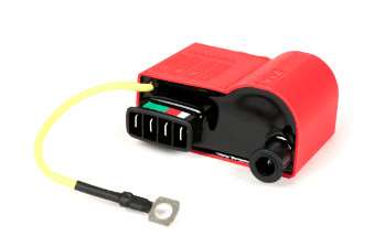

Unterschiedliche Farben und auch Preise der CDI
Auf die Gefahr hin, daß ich dieses Thema übersehen habe, folgende Frage:
Nach der Winterdurchsicht meiner PX Bj 1991 habe ist festgestellt, daß sich das Massekabel an der CDI langsam aber sicher in seine Bestandteile auflöst und verabschiedet.
Jedenfalls bin ich beim Durchstöbern im Netz (selbe Kabelanschlüsse vorausgesetzt - bei mir sind es 4 Flachstecker in Reihe), auf doch nicht ganz schlüssige Farbenspiele, sowie bei selber Farbe doch erhebliche Preisunterschiede bei diesem Ersatzteil gekommen.
Die Bauform scheint wohl identisch zu sein?
Bei mir ist noch die Original Ducati-CDI in schwarz ohne irgend einen Aufkleber verbaut.
Die Bilder habe ich einfach mal zur besseren Darstellung angehängt.
Kann da evtl. jemand beim lösen des Knotens behilflich sein und einen Zündungsblitz liefern!
Vielen Dank

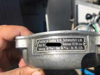

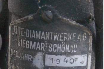

Meine Besonderheit:
Greift diese Regelung auch bei einem 2-Rad Oldi???. Die Besonderheiten der Beleuchtung und der richtigen Kennzeichenmontage sind hier leicht zu erfüllen, bzw. sind vorhanden.
Herstellerbezeichnung: Motorfahrrad Bj 1940, 98ccm 2,25 PS, deutscher Hersteller, kein Import.
Herstellerprospekt in der Anlage!. (Hat sogar noch Pedale it Tretkurbel wie ein Fahrrad und keine Fußrasten).
Bei einer KBA-Anfrage habe ich die schriftliche Antwort erhalten. Eine HSN ist bekannt eine TSN wurde nicht vergeben und ist auch keine bekannt.
Alle weiteren Details und speziellen Daten zum Fahrzeug lassen sind belegen und nachvollziehen.
Sogar mit sehr alten Bildern, auf diesen ist genau mit Besonderheiten dieses Fahrzeug abgebildet.
Eine persönliche Vorstellung bei der Zul. Behörde ist auch kein Problem.
Eine weitere Überprüfung der Fg.-Nr. oder Typenschild durch die Polizei, von mir aus auch ok.
Eine EVB durch die Versicherung sollte auch zu bekommen sein.
Nur dann sollte eben alles erledigt sein.
Mir geht es schlicht nur darum, ab und an mal ein paar Meter (keine KM) um den Hausblock herum zu drehen, oder an einer Ausstellung teilzunehmen, da es sich bei den Fahrzeug in Erinnerung um ein Familienerbstück aus Erstbesitz handelt.
Und in diesem Fall wäre es eine kostengünstige Lösung, da sicherlich eine regelmäßige HU Abnahme und und und, jeden vernünftigen Rahmen und die Kosten überschreitet.
Bedanke mich für zielführende Infos.

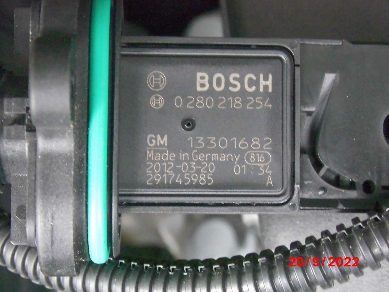

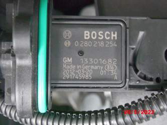

luftmassenmesser-Originalluftmassenmesser-Original
An Alle
Fahrzeug: Astra J 0035/AKL
Motor A16XER
Bj 05.2012, Schaltgetriebe ohne Start/Stopp
Bild im Anhang: Original verbauter Luftmassenmesser
Grund für einen möglichen Austausch???:
Mehrmaliges Magerruckeln des Motors bei einer steileren Passfahrt
Frage:
in meinem Fahrzeug befindet sich der Orig. LMM.
Das Angebot am Markt für Ersatz.- Austauschteile ist eh unübersehbar.
Meine Frage:
Ist von Opel ein konkretes Nachfolgemodell empfohlen, oder ist das Orig. Bosch ET mit dieses NR. die bessere Wahl.
Mit dem was im Netz selbst über den Typschlüssel alles angeboten wird, blicke ich nicht mehr durch. Selbst für Bosch gibt es zu diesem Fahrzeug mehrere Vergleichsmodelle mit einer jeweils anderen Teilenummer.
Vielen Dank
