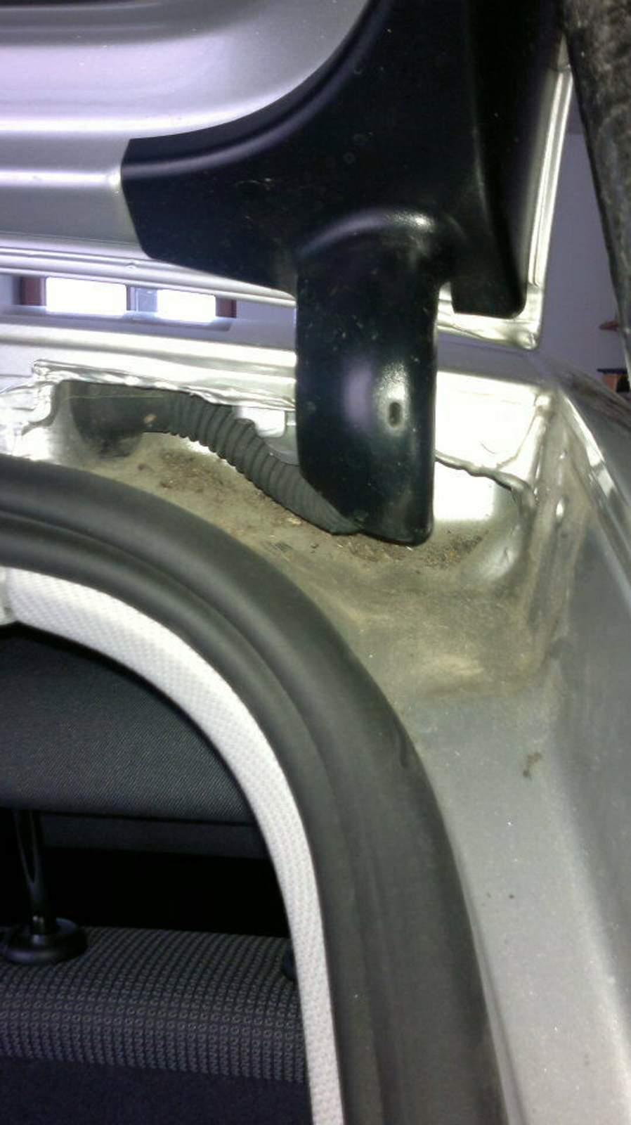

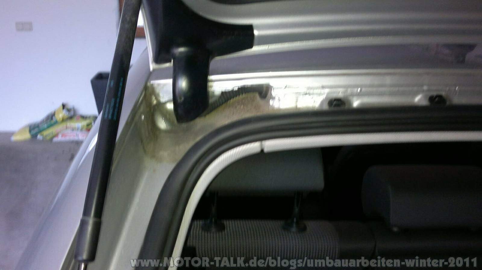

Immer wieder packt einen der Putzwahn, weil der A3 einfach unglaublich viele Stellen hat, an denen sich der Schmutz einnistet und von selbst nicht mehr weggeht.
Vor wenigen Tagen habe ich eine neue Schmutzstelle entdeckt:
Das Kofferraumscharnier.
Zwar ist hinten am Dachabschluss eine Kuststoffleiste über der Schmutzstelle, aber ich wollte den Dreck trotzdem weg haben.
Dazu zuerst die mittlere, lange Abdeckung im schräg nach oben ziehen. (ca 45°)
Anschließend die beiden äußeren Abdeckungen nach innen, zur Fahrzeugmitte hin aus dem Blech ziehen und um aus dem Scharnier ausfädeln.
Dann mit dem Staubsauger die groben Verschmutzungen entfernen und mit einem dünnen Schwamm, kleinen aber langen Fingern und viel Wasser den restlichen Dreck noch wegwaschen.
Nun noch die Kunststoffverkleidungen und die Gummis waschen und eventuell mit etwas Gummipflegemittel einreiben.
Letztendlich die Abdeckungen wieder in umgekehrter Reihenfolge einbauen.
Aber Vorsicht!
Der Gummi der langen, mittleren Leiste muss gut am Blech anliegen!
Oft passiert es beim Einbau, das der Gummi nach innen gedrückt wird, dann kann dort bei Regen das Wasser reinlaufen. Zwar kommt es nicht ins Fahrzeug, aber trotzdem sollte man mit etwas Gefühl den Gummi wieder in die richtige Position drücken und Schieben.
