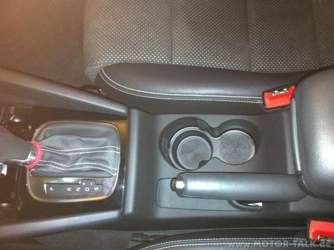

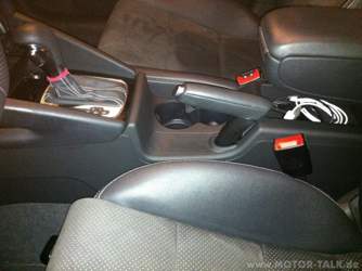

Seit Kauf hat mich gestört dass es keine sinnvolle Halterung für die Getränke gibt... Weder für Flaschen noch für nen Kaffee ....
Aber dann sah ich im Block von micha225 den Umbau auf US-Mittelkonsole
Umbau an sich ist total einfach....
.... Beschreibung siehe im Blog von micha225
Material:
- Mittelkonsole (8p0 863 241) + 6PS =Farbe
- Abdeckung (8p0 862 533 b)
- Kabel um die 12Volt Steckdose anzuschließen
~ das Kabel für Zigarettenanzünder und AUX hat von der Länge vollkommen gereicht
habe für den Umbau mit vier Zigarettenpausen zwei Stunden gebraucht...
....fragen??? ... Einfach Email senden
.... fahre nun seit Anfang Januar damit rum und freue mich tgl. dass mein Kaffee optimal in Reichweite ist......
