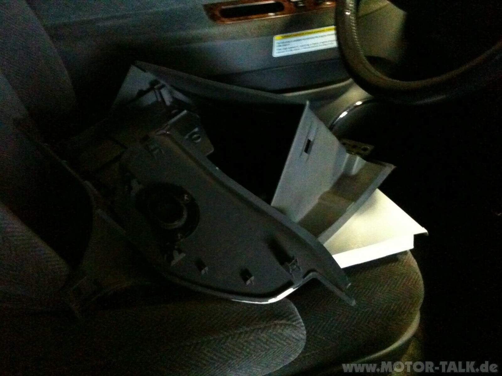

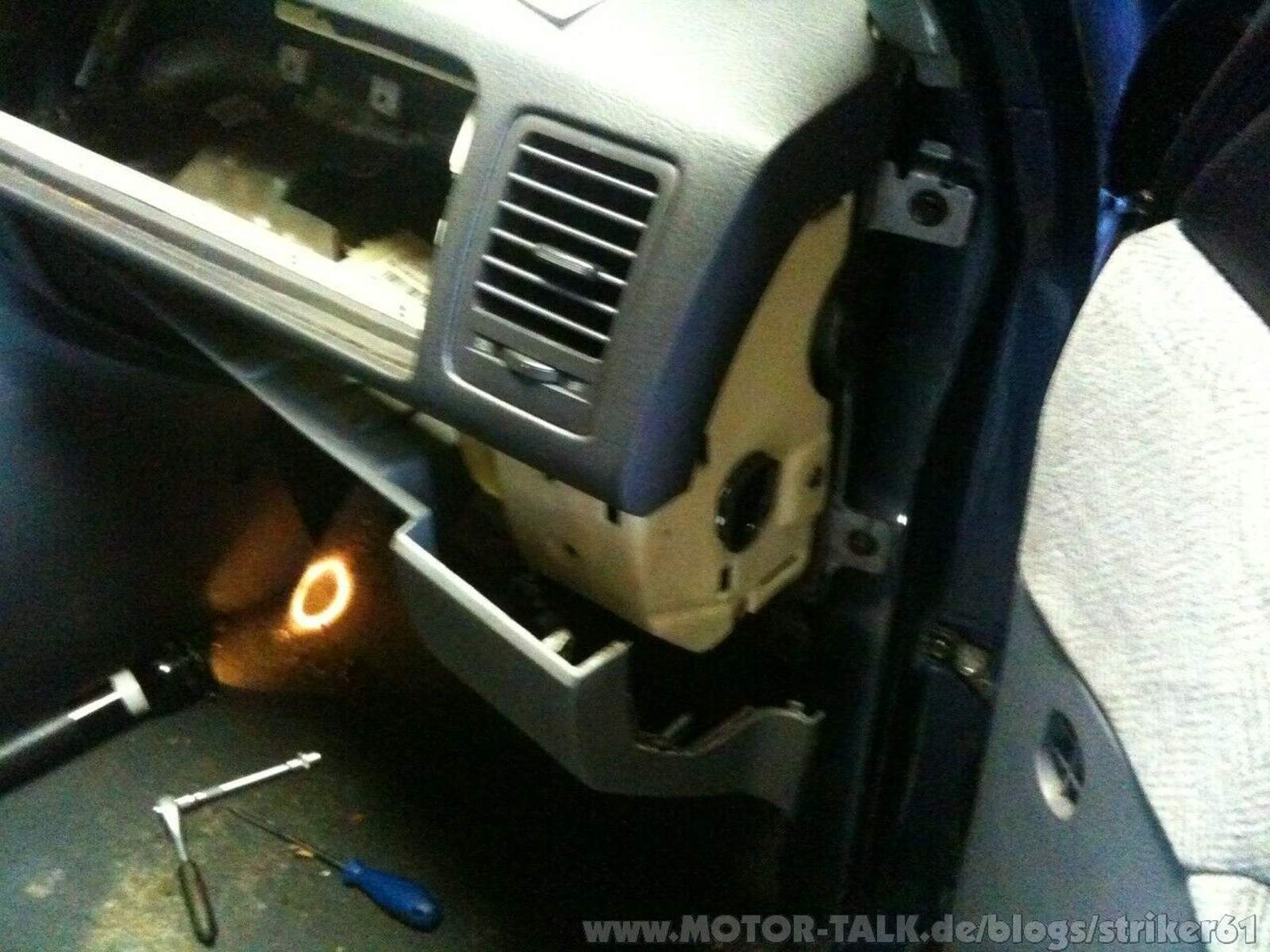

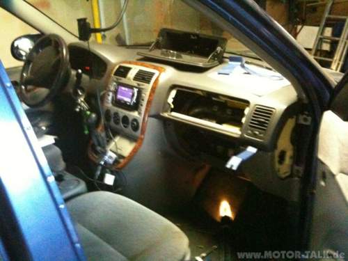

Den Luft Filter und Innenraum Filter habe ich vor kurzem erneuert. Für den Innenraum Filter habe ich ein und eine halbe Stunde gebraucht, da ich das halbe Armaturenbrett auseinander bauen musste. Der Filter wollte nicht so raus wie in der Anleitung im INET beschrieben. Bloss gut ich habe mir vor einiger Zeit entsprechendes Werkzeug zum entfernen der Innenverkleidung zugelegt. Somit lief alles wunderbar. vieleicht hätte ich mir die Arbeit auch erleichtern können, aber dafür das ich soetwas zum erstenmal gemacht habe, bin ich recht zufrieden und es ist nichts dabei kaputtgegangen.
Seitenverkleidung entfernt

Innenraumfilter wechseln, ist doch ganz einfach .
Handschufach öffnen,leeren,rechts u. links die Halter durch schieben rausdrücken.(bisschen fummelig)
Handschuhfach klappt dann nach unten,rechts am Luftkasten ist die Klappe zum öffnen des Filterenschubs,links u. rechts sind an der Klappe kleine Plastenasen diese müssen usammengedrückt werdendann geht die Klappe raus.
Den Luftfilter mit 2 kleinen Flachzangen greifen und herausziehen.
Neuen Filter an den angezeichneten Stellenrechts u. links einschneiden ,nicht zu weit !!!, und den Filter
vorsichtig wieder einschieben (Markierung am Filter beachten -Pfeil -)
Danach die Verschlussklappe aufsetzten und das Handschuhfach wieder rechts u. links mit den Haltern komplettieren . Zeit ca. 15 min.
