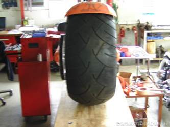

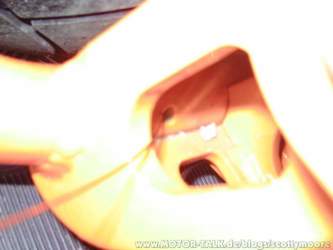

Sat May 12 18:35:34 CEST 2012 |
ScottyMoore
Servus,
Schwinge eingebaut, leider wg. viel zu dicken Lackauftrag viel Arbeit.......
Gewinde nachgeschnitten, bei den lackierten Teilen, & den verchromten.
Das Luftfahrwerk steht wg. der Ricks- Schwinge am Getriebe an, hamma a bisl weggeschliffen.
Vieleicht kommen morgen die Nockenwellen drann.
Bis bald, Gruss SM

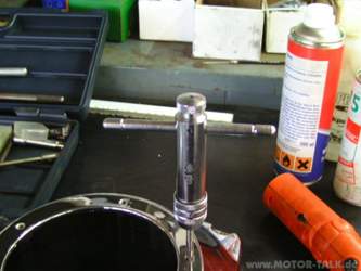

Sun May 13 11:28:30 CEST 2012 |
ScottyMoore
Servus,
hab' mir folgenden Kommentar eingefangen:
"Wenn ich das schon höre,zu dicker Lackauftrag,mußten Gewinde nachgeschnitten werden.
Wenn was lackiert werden soll und nicht anständig informiert,bzw. abgedeckt,vorbereitet wird hat man die Nacharbeit,ist doch Logo."
Ich seh's so:
Da die Gewindestöppsel zum Entlacken und zu jedem Zwischenschliff rauskommen, hab' ich erst gar keine reingemacht.
Der Lackauftrag war derart fett, das ich nichtmal die Steckachse durch die Schwinge stecken konnte.
Der Lackierer weiss für gewöhnlich an welchen Stellen dünn lakiert werden muss, war vieleicht der Lehrbub.........?
Die Gewinde der Chrometeile sollten auf jeden Fall nachgeschnitten werden, weil, eines is' immer dabei, welches klemmt.
Ganz wichtig an den Griffarmaturen, die kleinen Gewinde geben gerne mal auf.
Gruss SM

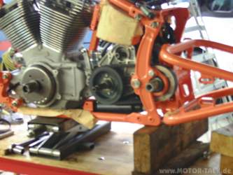

Mon Sep 24 10:30:37 CEST 2012 |
ScottyMoore
Servus,
Nocken umgebaut, Motor fertig zusammen gebaut, kein Gewinde in den kleinen CAM- Cover Löchern........
Der Blues nimmt kein Ende.
Gruss KW

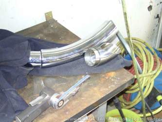

Wed May 29 22:27:30 CEST 2013 |
ScottyMoore
........den Kabelbaum farblich angepasst, Auspufftips passend geschliffen( die endgültig verwendeten Alutips ham' auch nicht gepasst), NrSchildbeleuchtungskabelbaum in die Schwinge verlegt........
