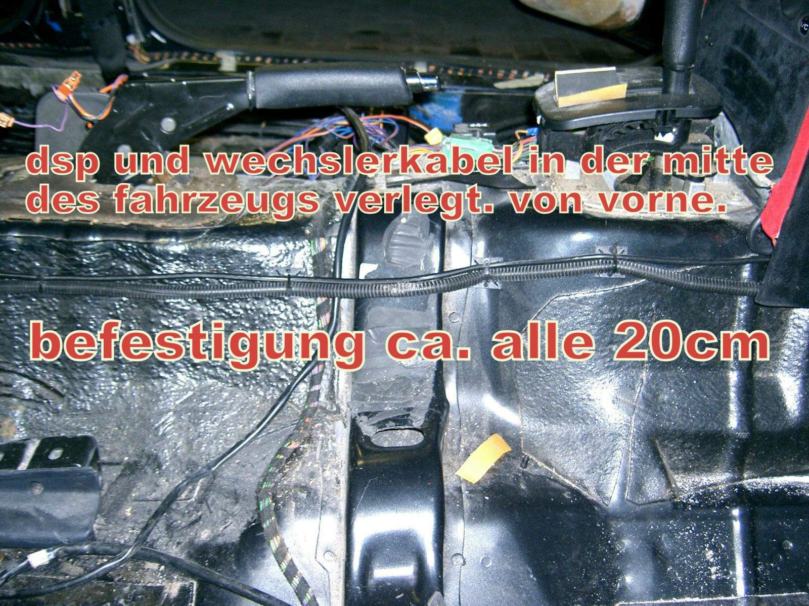

die lautsprecher hoch-mittel-tieftöner sind von der firma ground zero und heisen plutonium reference und sind das beste was gz im sound zu bieten hat. die hoch-mitteltoneinheiten kostet schon 2500eur, die beiden tieftöner 800eur,und der sub in den türen 350eur. die verstärker der hoch-mittel-tieftoneinheiten sind auch von gz und haben auch den namen plutonium ref. und der preis für eine 4kanal 2000eur. die sub werden von je einer 2kanal auf mono gebrückt mit ca 800 watt rms, an die tieftöner eine 4kanal gebrückt auf 2kanal 2x550 watt rms und die hoch-mitteltöner eine 4kanal mit je 150watt rms angetrieben. das radio ist von der firma pioneer und hört auf den namen odr und kostet 7800eur. in der mittelkonsole habe ich einen 10,2zoll monitor von gz verbaut und oberhalb ist ein klappmonitor von pioneer und oben auf dem rückspiegel ist ein 7zoll tft touchscreen. im handschufach sind der navi rechner und oben der halb din dvd player von axion. hinter dem großen monitor ist der neue dvb/t eingebaut der neuesten genaration ,der führt den( wie beim rds signal )sender nach. der kofferraum ist so aufgebaut das man noch was einladen kann.

auf und umbau eines rückspiegels mit einem 7zoll tft rückspiegel monitor.
bild eins
einzelteile und planung
bild zwei
bohrung mit einem 10mm bohrer durch den original rückspiegelgehäuse. für das anschlußkabel des tft.
bild drei
das tft anschlußkabel wird durch das vorgebohrte loch der spiegelhalterung gezogen.
bild vier
der tft mittels heißklebepunkte auf das gehäuse fixiert und abgeklebt. mit heißkleber das glasfaserfließ aufgeklebt.
bild fünf
fertig zum polyesterhartz auftragen
bild sechs
polyester auftrag mit einem pinsel.
nach dem aushärten, spachtelmasse aufgetragen und geschlifen. danch 2-3 löcher in das gehäuse gebohrt um die wärme des tft abzuführen . jetzt den tft mit alcan. überzogen fertig.
