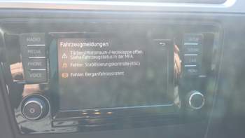

nach einem Unfall ist die Elektro-Lenkung nicht mehr aktiv.
D.h. es kann nur mit viel viel Aufwand (Kraft) gelenkt werden, das Fahrzeug ist nicht fahrtauglich.
BITTE UM DRINGENDE UNTERSTÜTZUNG!!!
FAHRZEUG: SKODA RAPID 1.4 TDI Automatik / 2016
