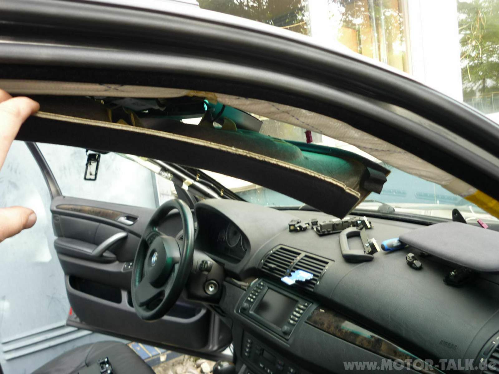

Hatte das Problem auch schon und es sind eigentlich fast immer die Abläufe vom Schiebedach.

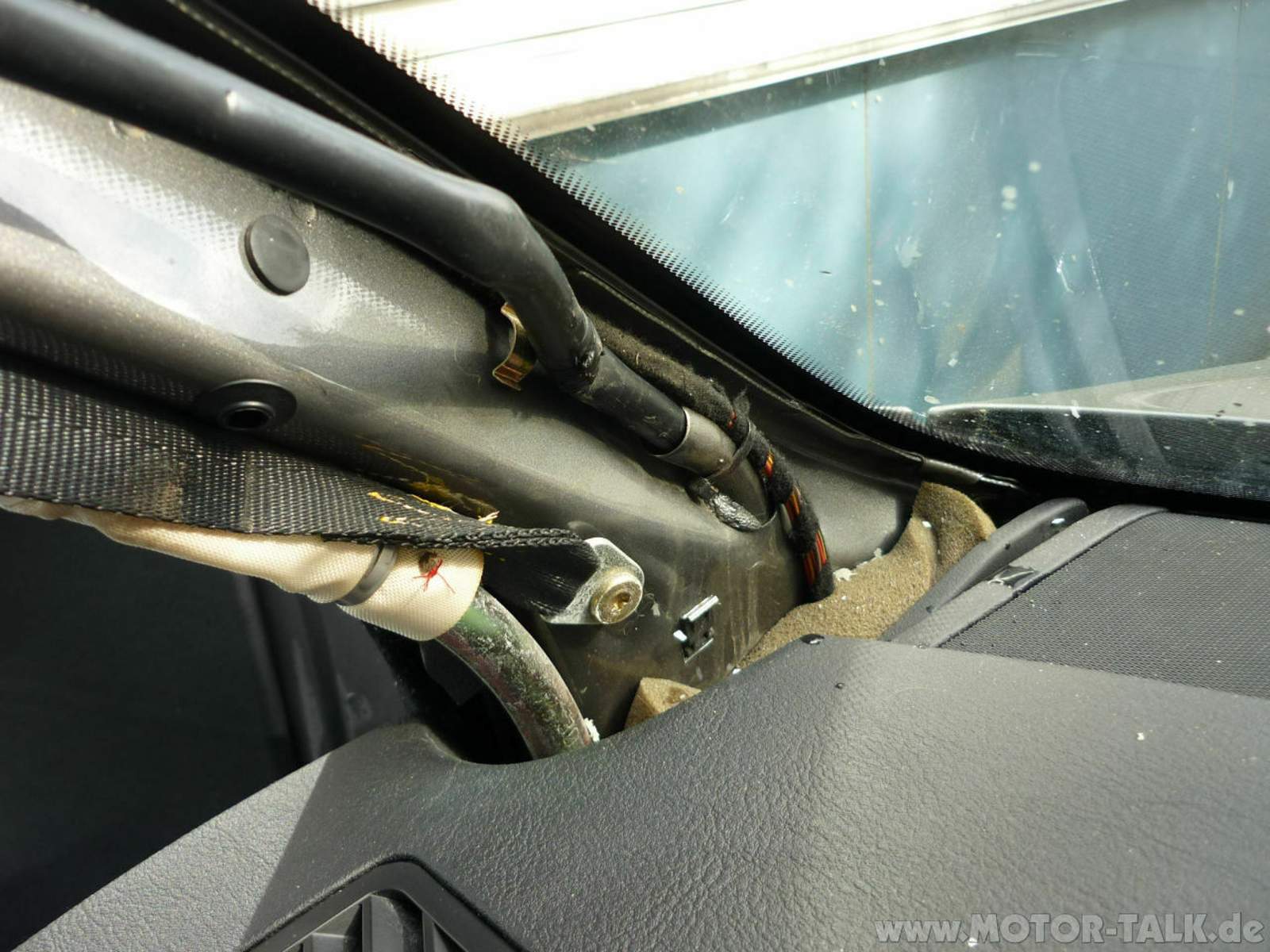

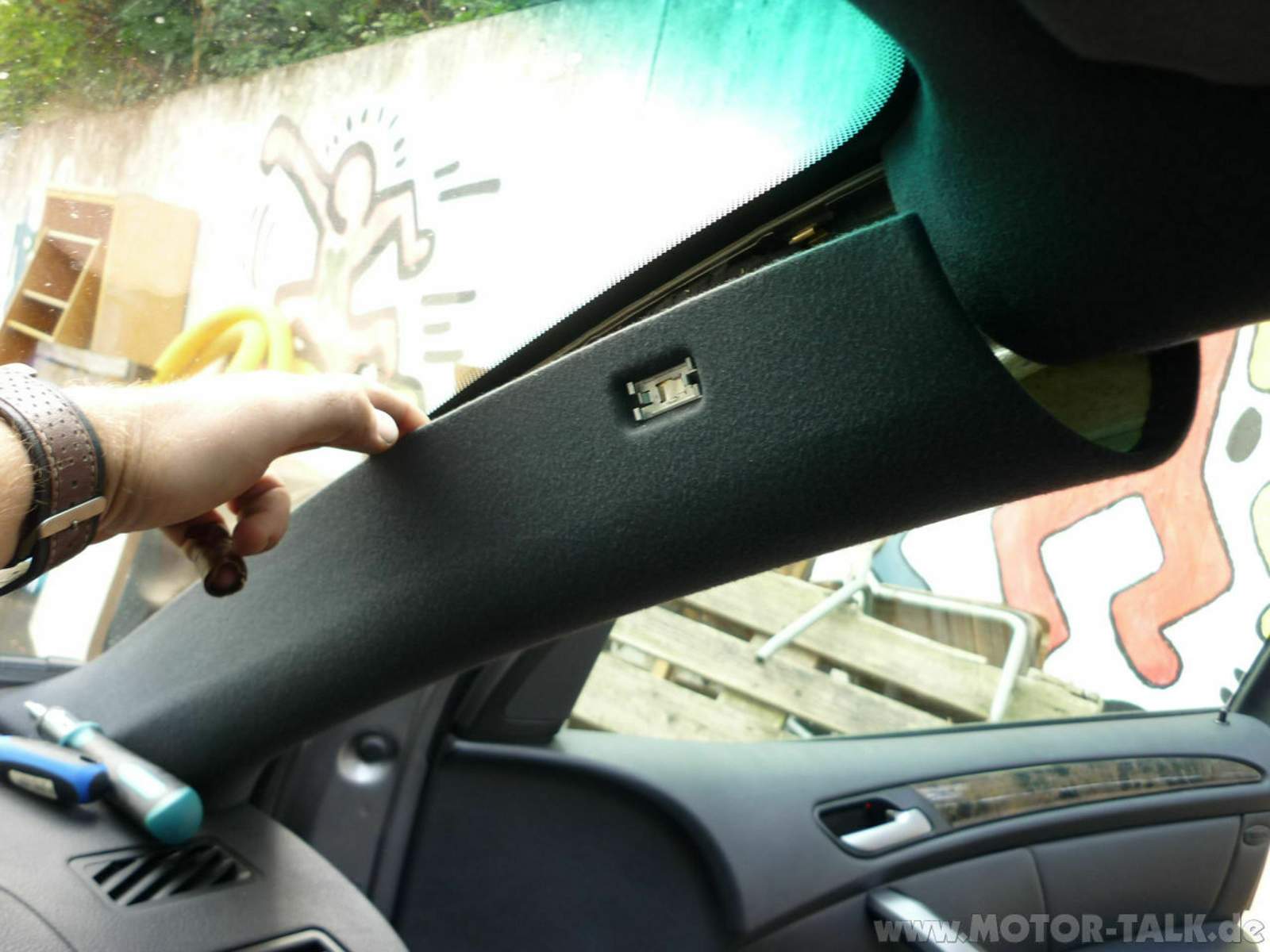

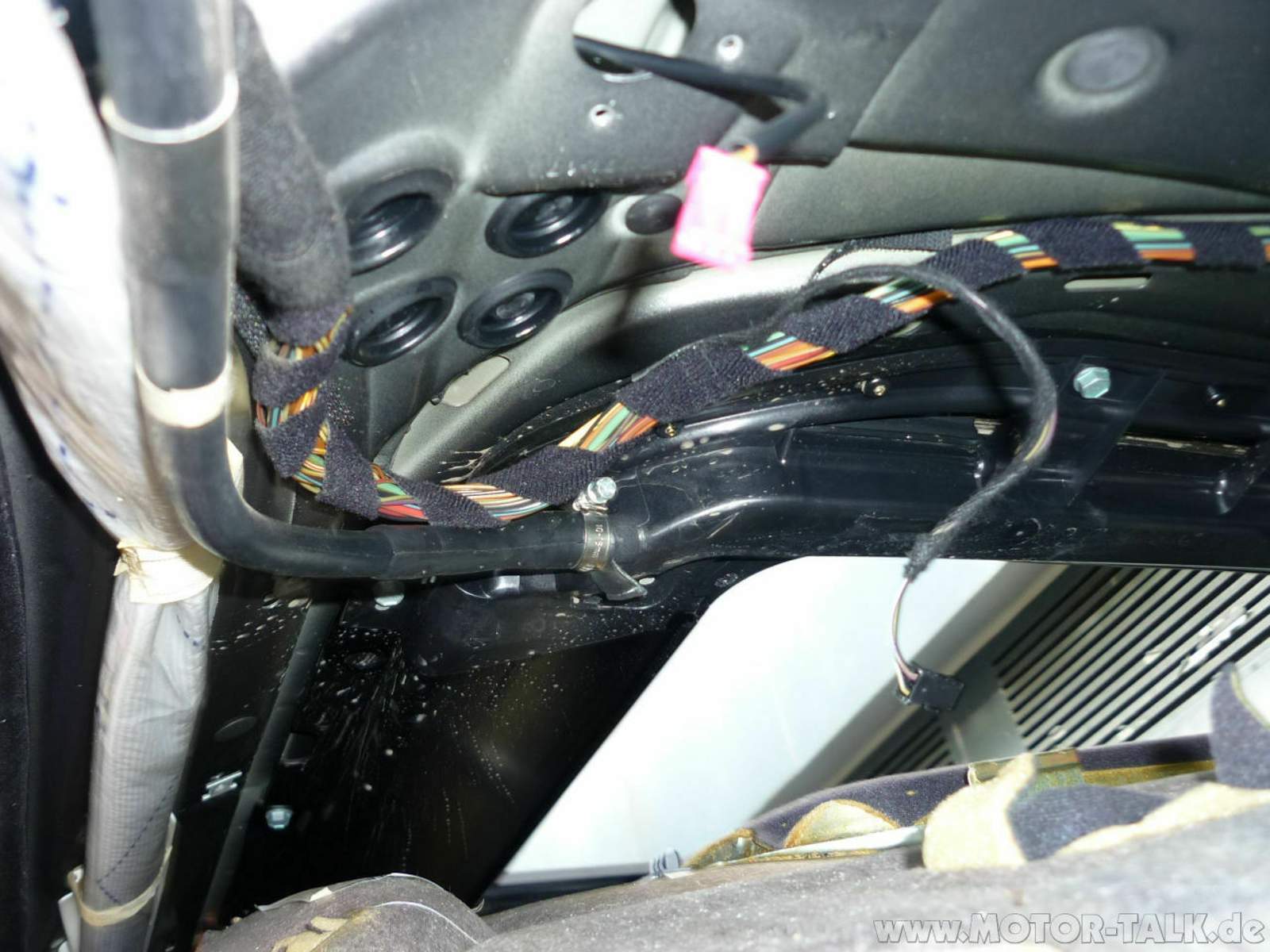

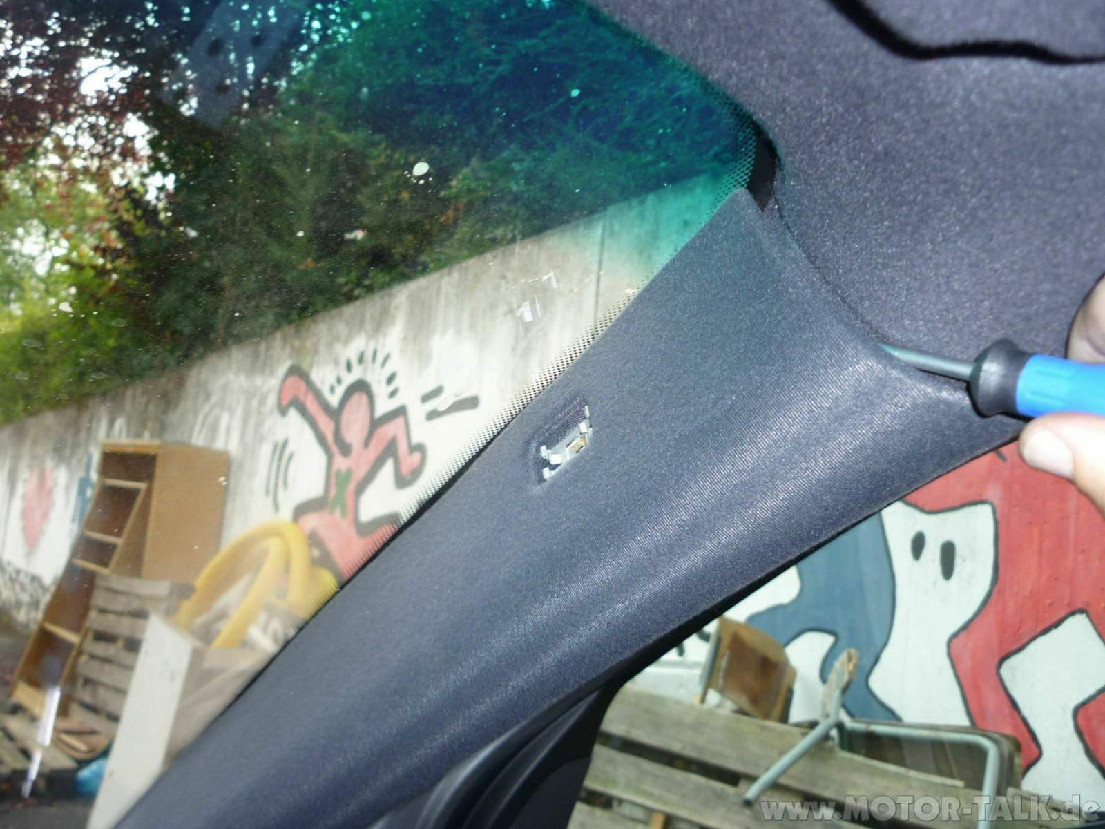

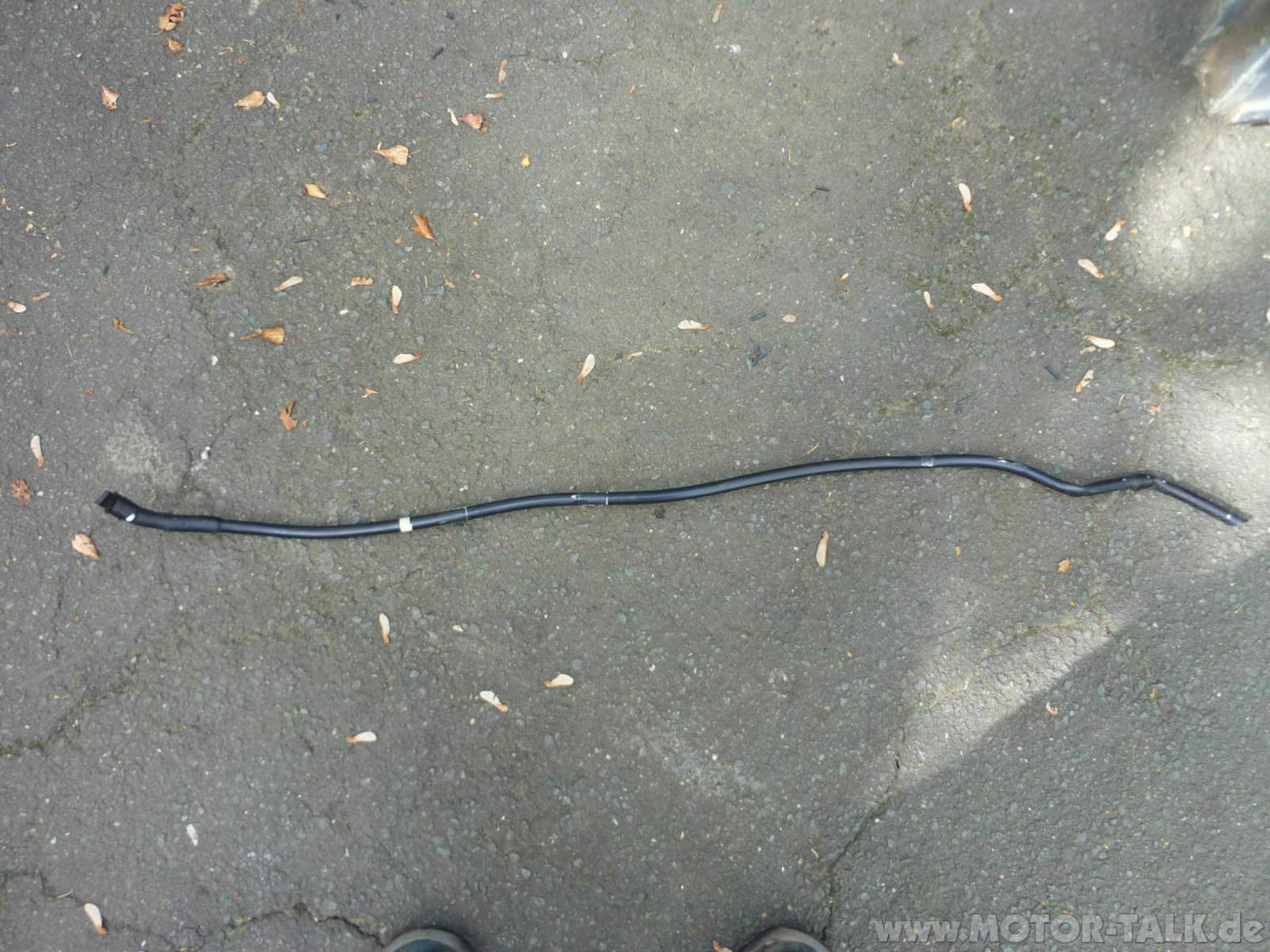

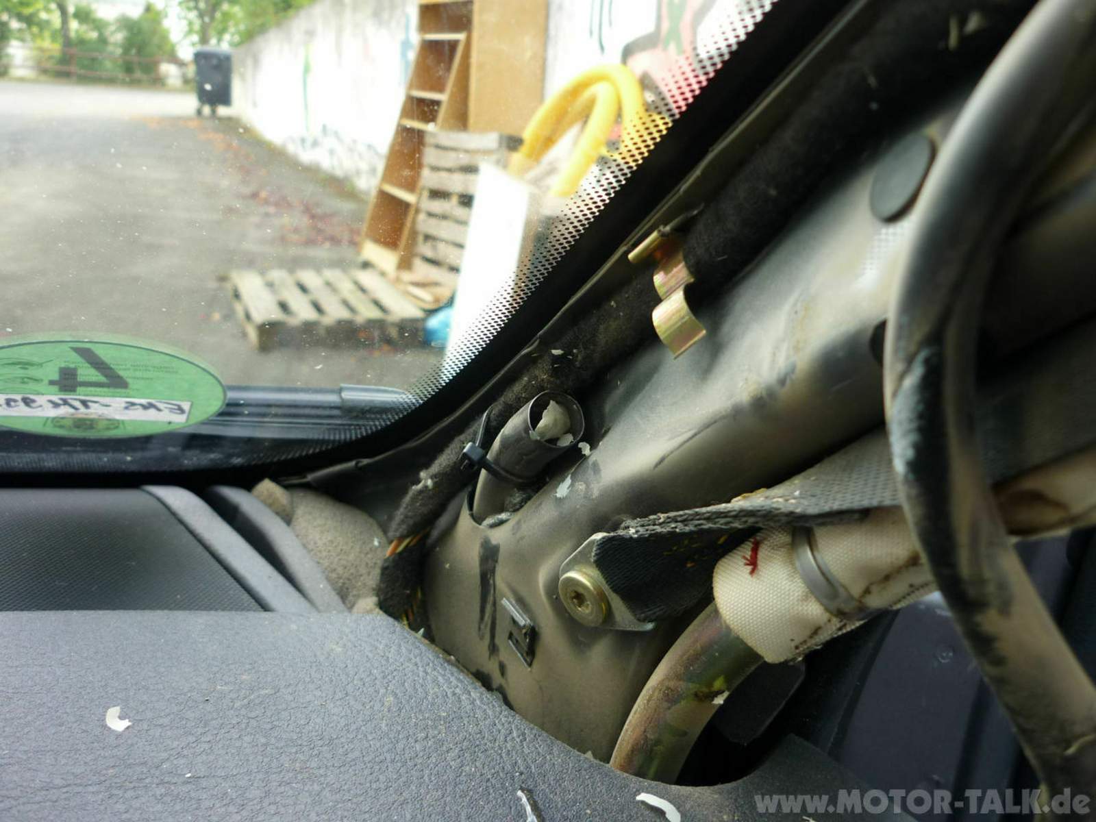

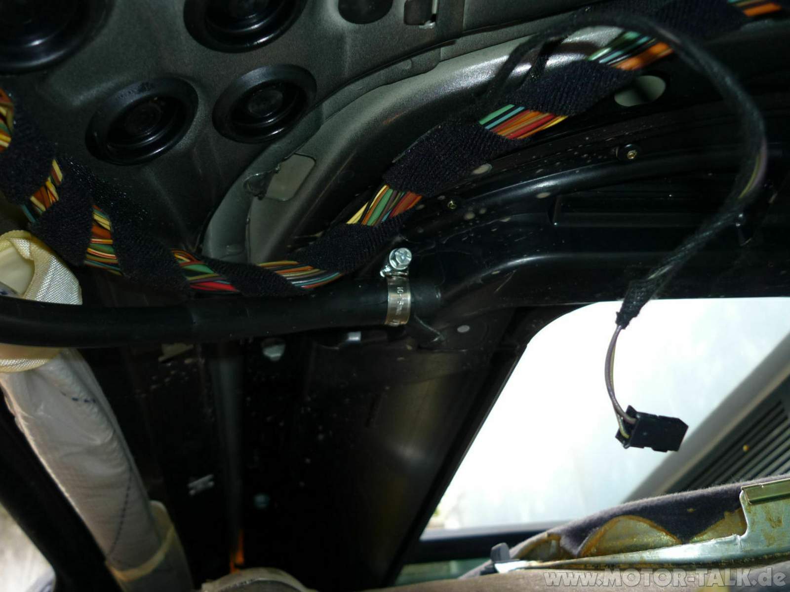

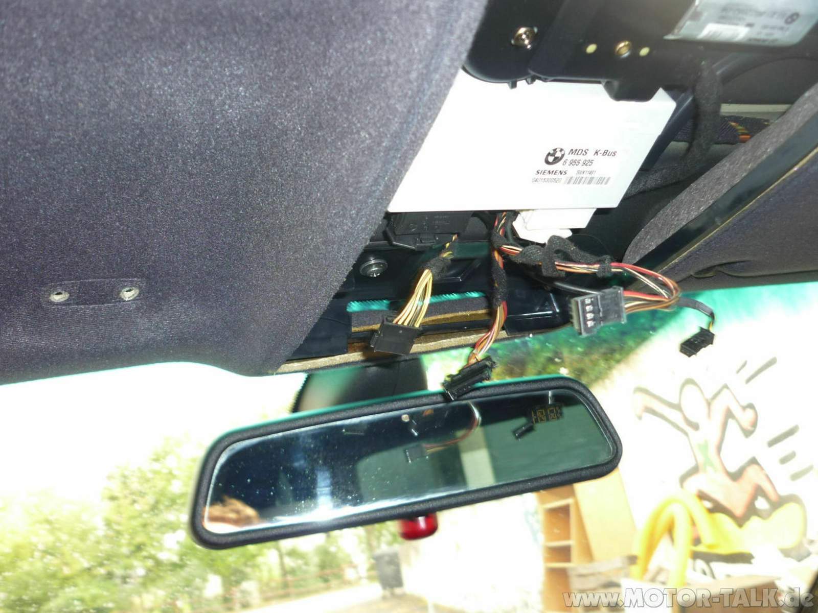

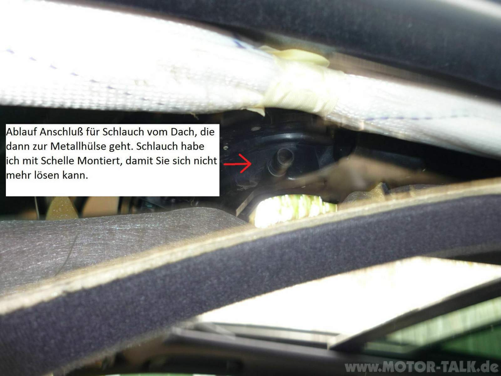

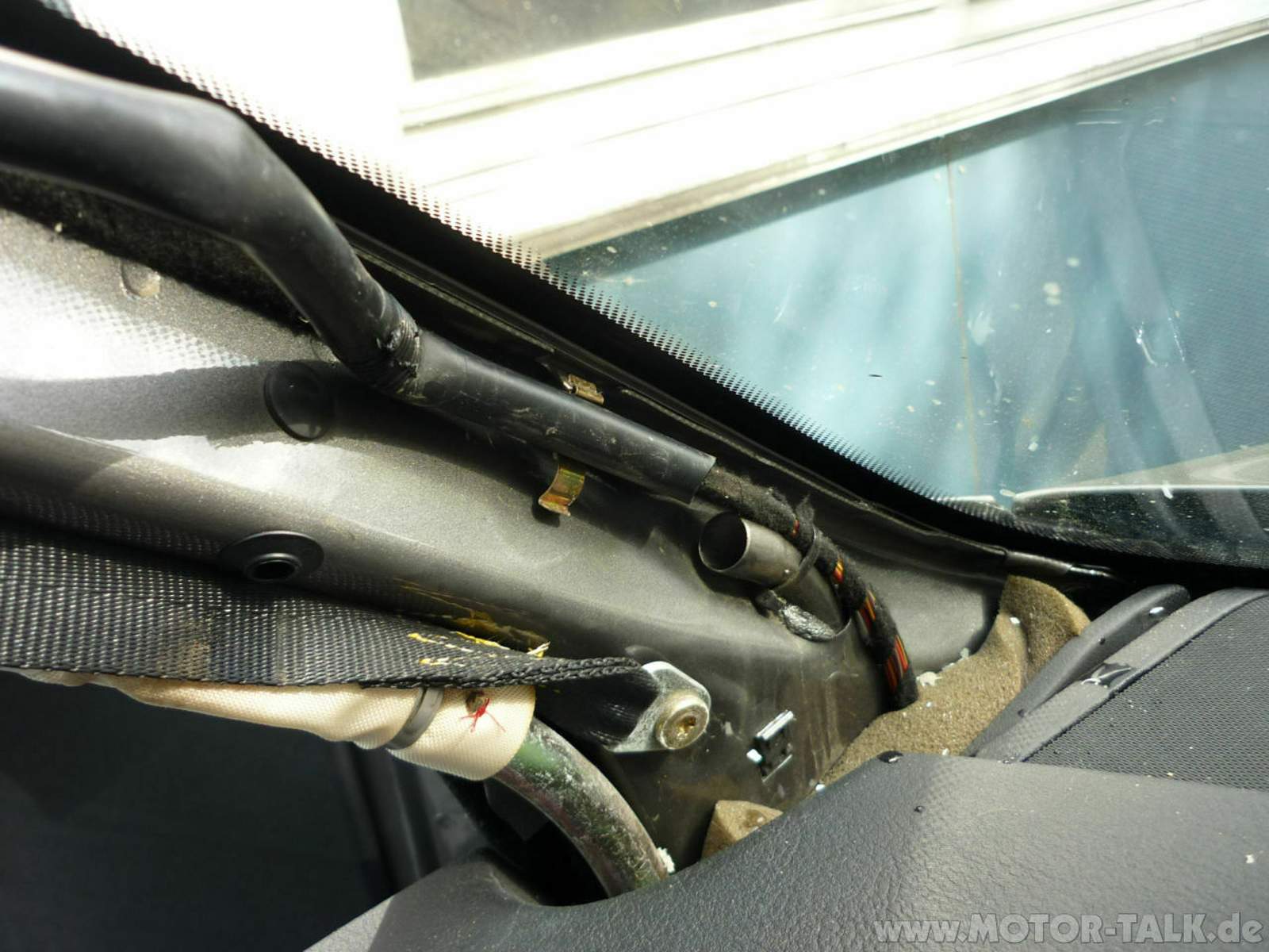

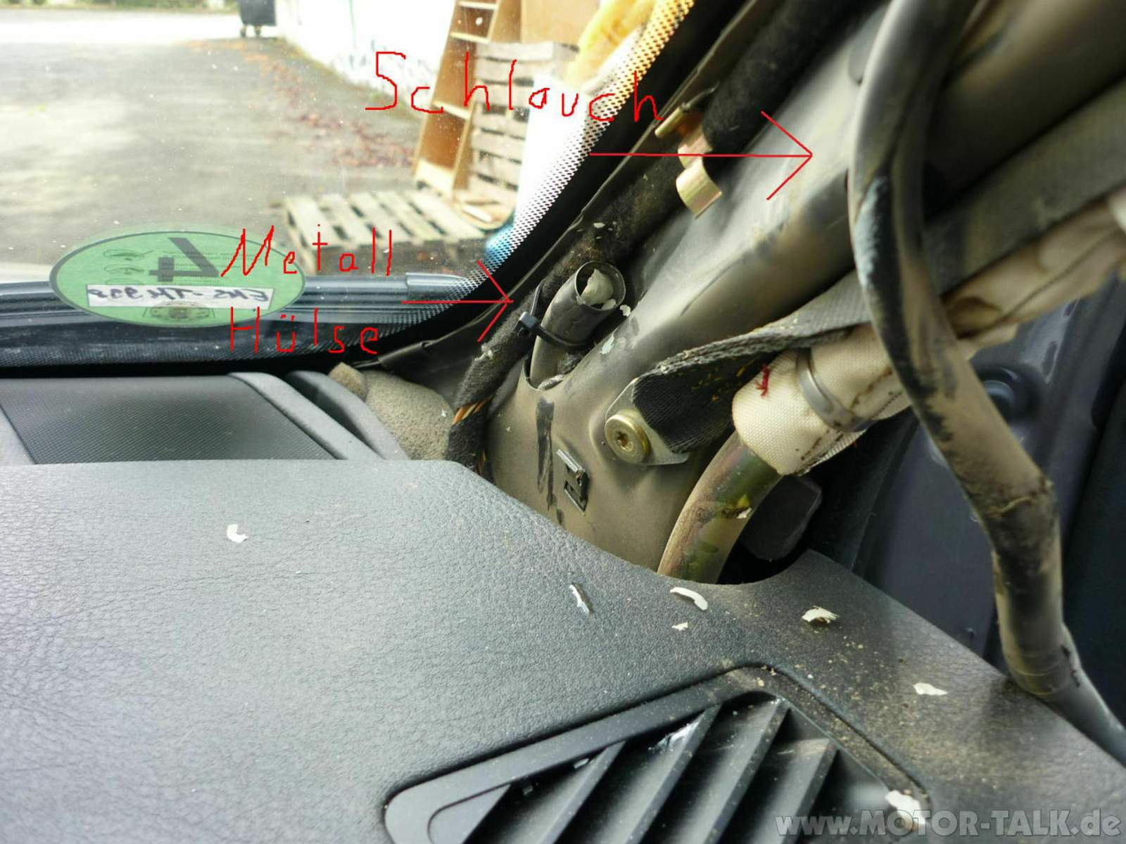

Wenn die Abläufe fast oder auch ganz zu sind, kann das Wasser oben im Schiebedach nicht schnell genug oder auch gar nicht Abfließen. Deshalb läuft es über die Kante vom Dachhimmel und kommt dann am Schalter Dachhimmel raus. Der Fußraum ist auch deshalb Nass, weil sich das Wasser zwischen Metallhülse und Gummischlauch rausdrückt und dann läuft es in den Fußraum. Ich habe persönlich schlechte Erfahrung mit Druckluft von ganz oben am Schiebedach gemacht. Die Abflüsse waren so zu das durch die Druckluft der schwarzen Schlauch aus der Metallülse an der A-Säule rausgedrückt wurde und dadurch ist das gesamte Wasser was von oben kam komplett in den Fußraum gelaufen. Ich habe mir deshalb die Mühe gemacht, die A-Säulenverkleidung auszubauen und den Dachhimmel etwas vorne gelockert, so dass man überall dran kommt. Auf dem Bild 3 sieht man, dass Dreck in der Metallhülse ist und alles verstopft. Mit Druckluft wird die Metallhülse erst mal richtig durch Geblasen. Den Gummischlauch habe ich von der Dachkassette abgezogen und mit Wasser richtig gereinigt. Den Gummischlauch habe ich mit einer Schelle dann am Ablauf Dachkassette festgeschraubt und das andere Ende wieder unten in die Metallhülse reingesteckt.

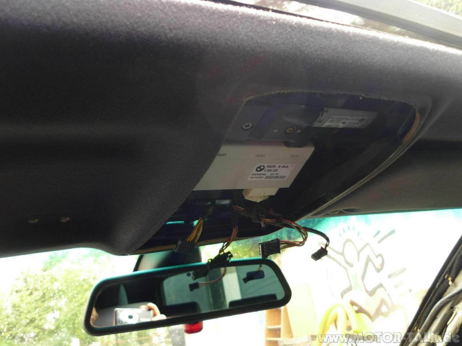

Seit über einem Jahr ist jetzt ruhe. Kann euch nur empfehlen das ganze schnell zu machen, weil im Fußraum wichtige Steuergeräte Sitzen und die Kaputt gehen können, gerade das Licht Controll Modull ist
unten rechts beim Beifahrer, dass Kostet mit Codieren über 800€.
Habe als kleine Hilfe Bilder damals gemacht und die Schelle finde ich sehr wichtig da der Schlauch einfach nur am Dachhimmel drauf gesteckt ist und sich lösen kann.

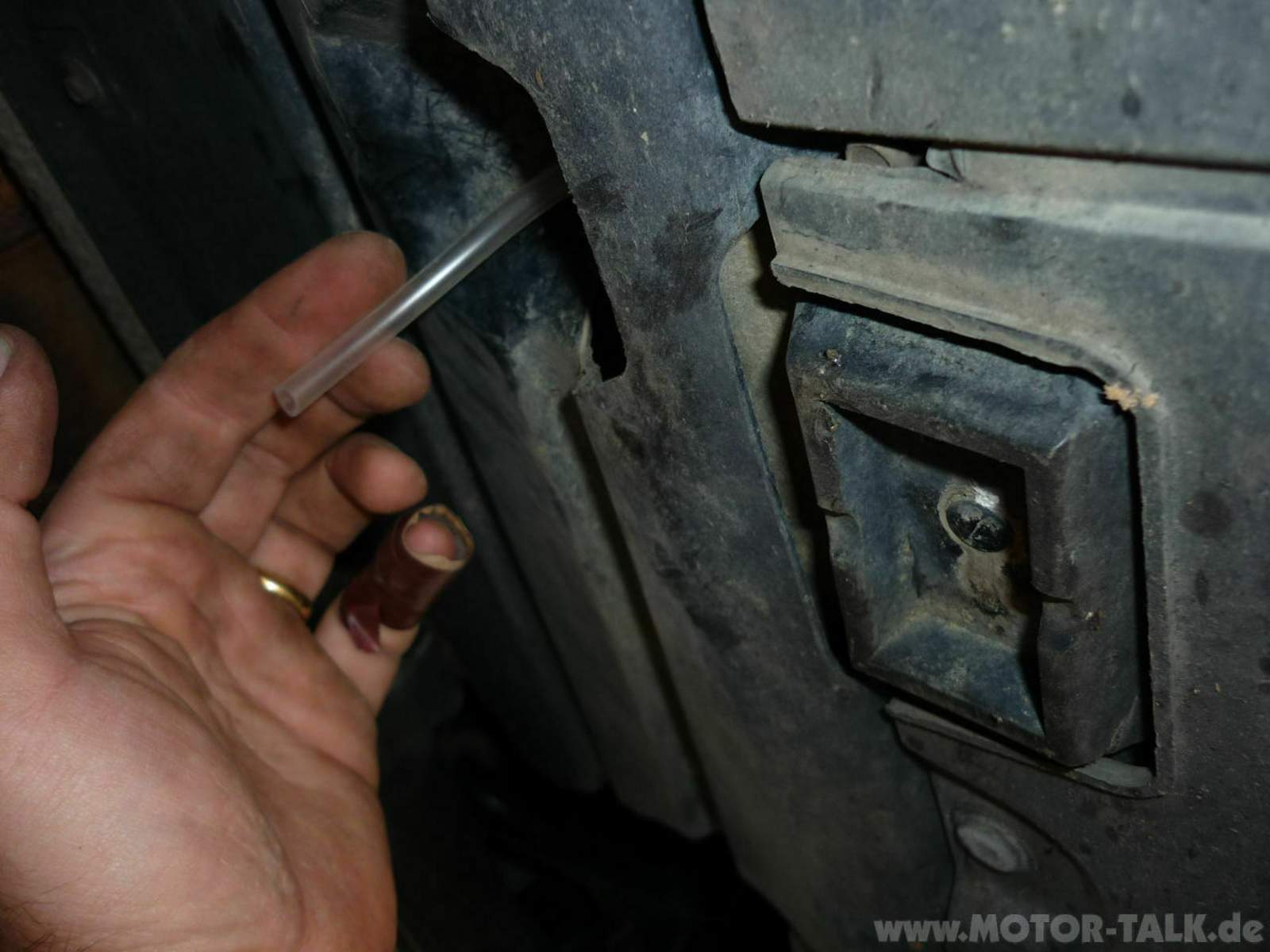

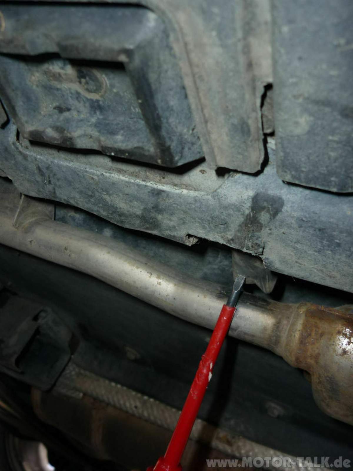

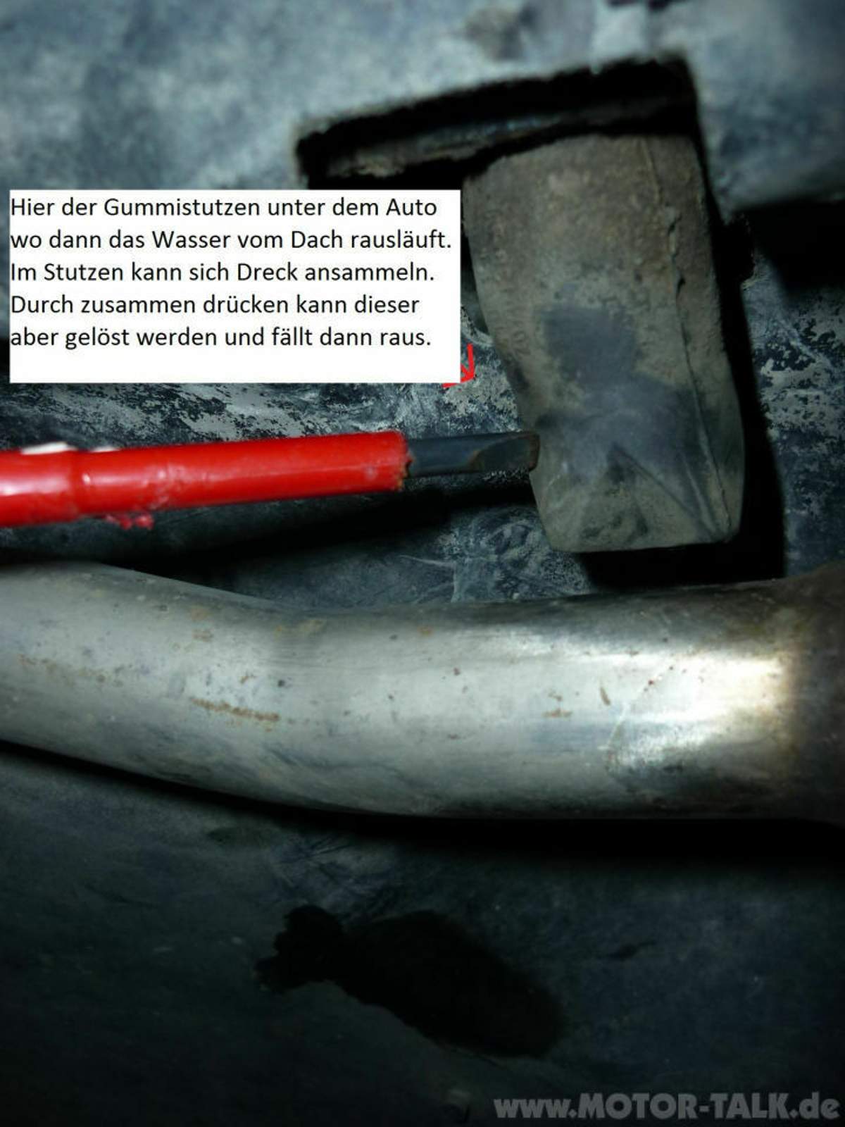

Bevor du alles wieder zusammen Baust, nimm Dir eine Kanne mit Wasser und schütte die seitlich in den Dachhimmel wo die Kleinen Abläufe sind damit Du siehst ob alles wieder Dicht ist und das Wasser unter deinem Auto ( Bild Ablauf unter dem Auto) wieder richtig raus kommt. Stell das Auto dafür etwas nach vorne Abwärts, damit das Wasser durch die vorderen Abläufe laufen kann.
Kontrolliert auf gleiche Weise auch die Abläufe hinten, die könnten auch noch verstopft sein.

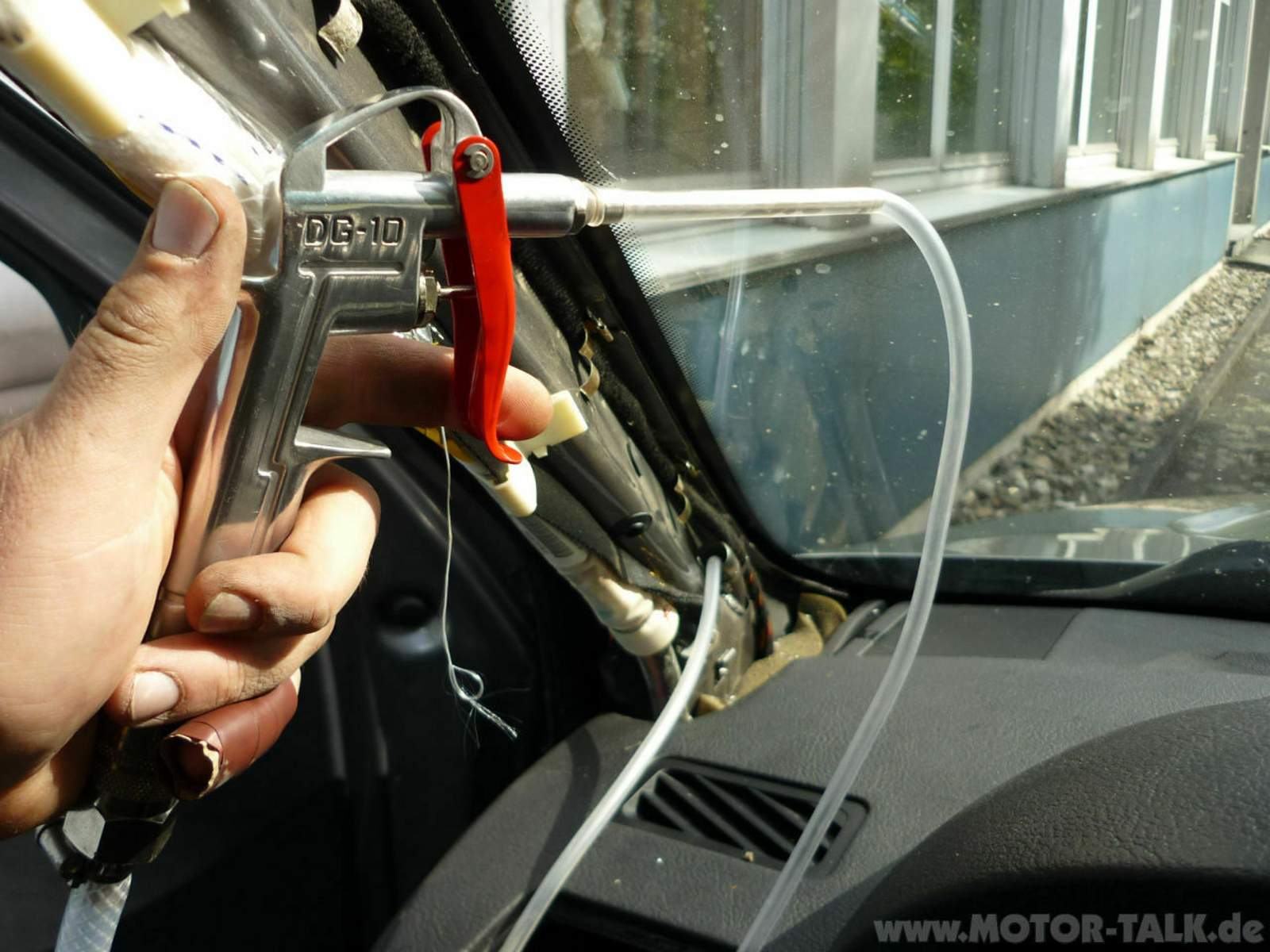

Willst Du das nur mit Druckluft machen, dann nimm dir einen Dünnen Schlauch und steckst den auf die
Druckluftpistole (wie auf Bild zu sehen) und das andere Ende vom Schlauch schiebst Du oben am Dachfenster seitlich in die kleinen
Öffnungen und Pustest alles durch. Das ganze sollte an allen vier Abläufe gemacht werden
Gruß Torben
