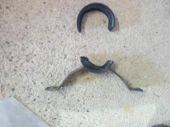

Nun ging es an die Demontage des Mittellagers, zuerst entfernte ich grobmotorisch den äußeren Tragrahmen, und dann den Tragring für das Kugellager.
https://data.motor-talk.de/.../...sch-entfernt-3308241175336098324.jpg
Diesen Arbeitsschritt machte ich, um die Verzahnung der Kardanwelle richtig zu sehen und anschließend ordentlich zu markieren.
https://data.motor-talk.de/.../...ger-entfernt-4966459915723368810.jpg
https://data.motor-talk.de/.../markierung-1-3088235727700863684.jpg
Sie muss wieder genauso zusammenbebaut werden !!!!!
