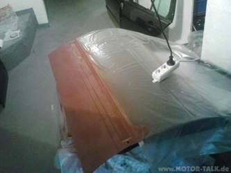

Praxisbericht und Anregung zur kostengünstigen Restauration eines in die Jahre gekommenen Brausetabletten-W210
Sat Mar 09 16:15:10 CET 2013    |    sekman    |    Kommentare (14)    |   Stichworte: E-Klasse, Mercedes, W210
Da mein Dicker sich vermutlich im nächsten Regen komplett auflöst und ich mir vergangenes Jahr bereits günstige Gebraucht-Teile ( also alle 4 Türen in Wagenfarbe und den BFS-Kotflügel) besorgt habe, dachte ich mir heute: Gehe es doch nun mal an.
Zur Vorgehensweise:
1.- Rostige Stellen mechanisch vom Rost und Lack :-) befreien. Dazu habe ich einen Bosch-Exzenterschleifer sowie eine Bohrmaschine mit Drahtbürstenaufsatz benutzt.
Wichtig!: So lange schleifen und bürsten bis ABSOLUT KEIN ROST mehr zu sehen ist!
2.- Die restliche Lackfläche habe ich direkt mit angeschliffen, da ich im letzten Arbeitsgang plane, die komplette Tür in Wagenfarbe zu lackieren und anschliessend mit Klarlack zu überziehen.
3.- Mechanisch behandelte Stellen mit Rostumwandler einpinseln. Habe dies zweifach wiederholt.(Habe die ersten Arbeitsgänge ehrlich gesagt am gestrigen Nachmittag durchgeführt und den Rostumwandler über Nacht einwirken lassen.)
4.-Mit Rostumwandler behandelte Stellen angeschliffen um eine glatte Oberfläche als Basis zu erhalten.
5.- Rostschutzgrundierung auftragen!
GRUNDSÄTZLICHES ZUM LACKIEREN:
Die zu lackierende Oberfläche muss natürlich rost-, staub- und fettfrei sein. Ich reinige die Flächen nach dem Schleifen immer mit Zewa, Glasreiniger und Nitro-Verdünnung.
Der Lack muss gleichmäßig in mehreren Schichten aufgetragen werden- Sprühabstand ca. 20cm im 90° Winkel.
Nach jedem Lackgang eine Ablüftzeit von ca. 10 Minuten einhalten, diese kann man jedoch verkürzen indem man einen Heißluftfön verwendet(Achtung!). Der Fön hat den weiteren Vorteil, dass er Staubeinschlüsse verringert.

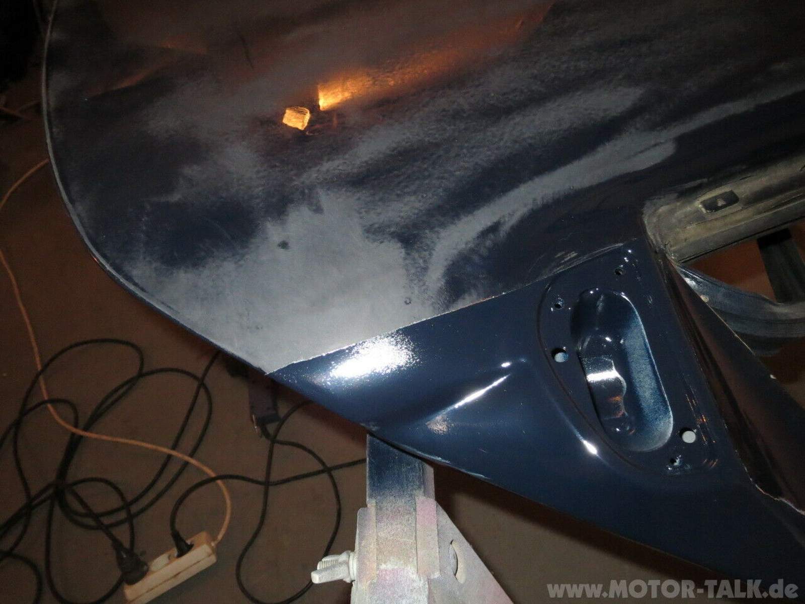

Ich schleife jede fertige Lackschicht hinterher vorsichtig mit 600er Nassschleifpapier von Hand, da man so eine Frauenpo-glatte Oberfläche für den weiteren Lackgang erhält. Natürlich anschliesssend wieder von Staub befreien!
6.- Nach der Rostschutzgrundierung trage ich den Filler auf, der anschliessend natürlich auch wieder nass geschliffen wird (Hier sollte man besonders sorgfältig beim Schleifen sein, da ansschliessend der Basislack aufgetragen wird!)
7.- Nach dem Fillern und Schleifen trage ich in 3 bis 4 Sprühgängen den Basislack auf.
8.- Nach einer kurzen Ablüftzeit habe ich die Abklebungen entfernt, da die Lackkanten dann (subjektiv) später nicht so hart sind.
Aussicht:
Da ich den Lack jetzt erstmal aushärten lasse, und auf die neue Lieferung Lack warte muss ich mich jetzt ersteinmal ein paar Tage gedulden.
Im Laufe der nächsten Woche werde ich dann die gesamte Tür (insbesondere an den Lackkanten) noch einmal mit 600er-Nassschleifpapier anschleifen um diese anschliessend gänzlich mit Basislack zu überziehen und letztlich mit 2K-Klarlack überziehen.
Bin mir noch nicht ganz sicher, ob ich nach dem Basislack (also VOR dem Klarlack) einmal drüberpolieren soll. Evtl. hat einer von Euch einen Tipp! 🙂
Anfangssubstanz der neuen Tür

Grundsätzlich würde ich auch nur mit Spritzpistole lacken,aber ich würde nie sagen "das wird nix" mit der Dose,mitlerweile gibt es recht gute Aufsätze für Dosen,so kommt das Spritzbild einer Pistole schon recht nahe.
Was ich jedoch in Frage stelle ist die Mischischung der verschiedenen Materialien von 1K Grundierung und Basislack und Klarlack,da würde ich auf jeden Fall erstmal die verträglichkeit auf einem Musterteil prüfen,nicht das nachher alles hokommt weil das eine das andere wieder anlösst.
Ich würde auf die entrosteten Stellen einen 2K EP Grund auftragen,den gibts auch in Dosen und der kann auch in 3-4Schichten aufgetragen werden,somit gleicht der einiges aus und bietet zudem einen super Rostschutz.
Das ganze dann über Nacht aushärten lassen und und mit 400er schleifen und dann (wenn nötig) spachteln und anschließend mit einer 2K Grundierung grundieren und auch wieder über Nacht aushärten lassen,diese dann mit 600-800er schleifen.
dann entfetten und Basislack aufragen,kurz ablüften lassen und 2K Klarlack drauf-fertig
spar Dir auch das viele Abkleben,schleife zuerst das ganze Teil mit 1000er an,dann kannst schön großflächig abkleben,es gibt nix schlimmeres als bis an die Abklebestelle zu grundieren/lackieren,diese Grundier oder Lackkante kann Dir sonst nachher probleme bereiten,auch wenns gut eingeschliffen ist!
Achso,und lass den "Spritzspachtel" weg,das Zeug hat den Namen nicht verdient!trage mal 3-4Schichten davon auf,der wird nie richtig fest und wenn Du pech hast wird er von der Grundierung gleich wieder angelöst,denn 1K Produkte härten nicht aus die trocknen blos!

Probleme seh ich nicht erst beim Klarlack sondern schon bei der Kombination von dem oben abgebildeten Filler und Basislack,die Lösemittel im Basislack werden den Filler anlösen (wenn es Acryl Basislack ist).
Klar wäre ein Kompi und ne Spritze besser,aber wenn nicht vorhanden,empfehle ich gerne die 2K Spraydosen von Spray Max,die haben von EP bis Klarlack alles im Program,und das in sehr guter Qualität,teurer ist es aber trotzdem.
