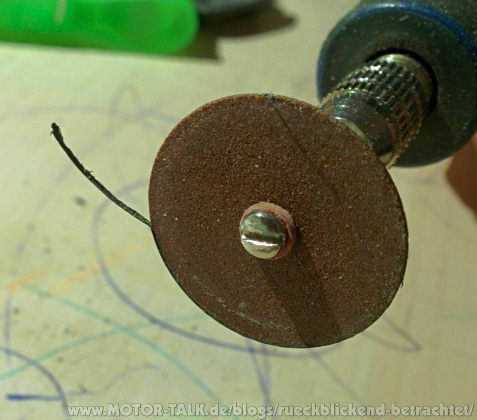

Als erstes wird die gefräste Klinge aus dem alten Schlüsselgehäuse herausgefräst. Dabei sollte man nur darauf achten, dass man das Metall der Klinge nicht zu sehr anfräst. Ebenso den sichtbaren Teil der Klinge möglichst nicht anfräsen, sonst schaut der neue Schlüssel ja auch gleich nicht mehr so schön aus.

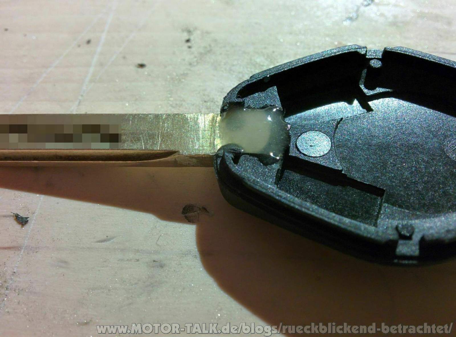

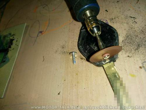

[bild=2][bild=3]
[bild=4]
Sobald genügend Material abgetragen ist, lässt sich der Schlüssel durch Wackeln aus dem Gehäuse lösen. Darauf achten, ob sich die Trennscheibe nicht zu sehr zusetzt. Ich musste mehrfach Kunststoff entfernen. Ließ sich jedoch leicht bewerkstelligen.
