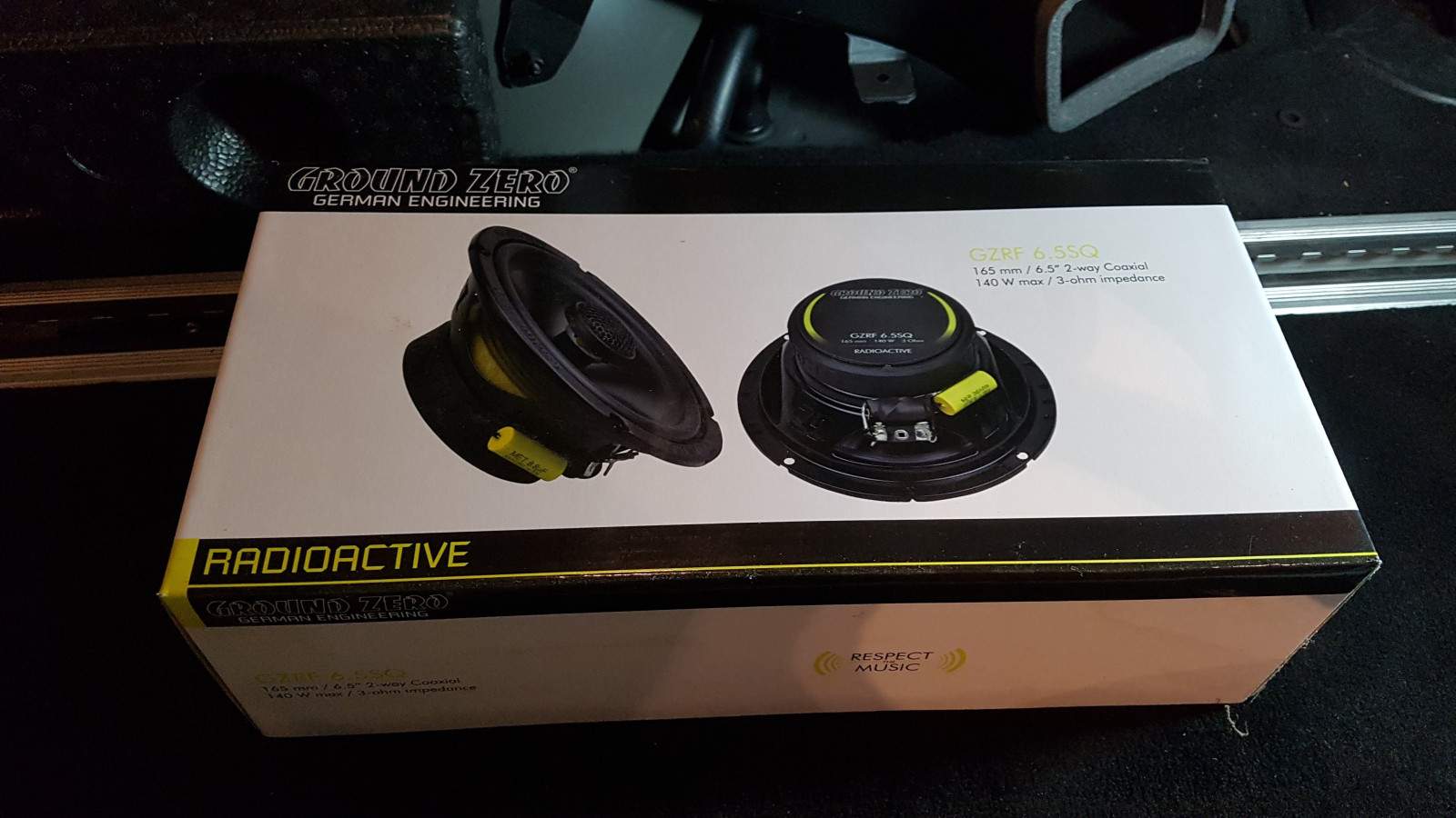

Folgende Lautsprecher kommen rein:
Heck: Ground Zero GZRF 65AL
Front: Ground Zero GZUC 165.2SQ

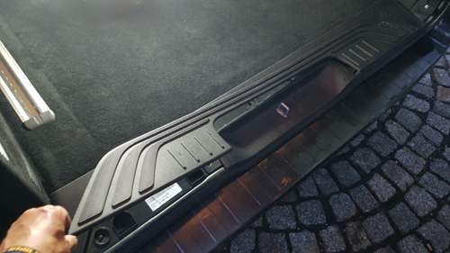

Ich hab mal im Heck angefangen, da ich mal schauen wollte, ob der Teppich nur gelegt oder verklebt ist. Resultat: verlegt!
Demontage der dreiteiligen Blende:
[bild=1]
Der obere Teilist nur geklipst

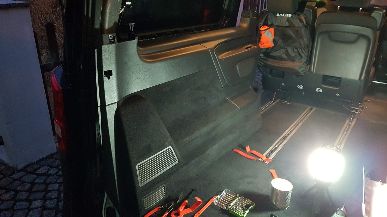

[bild=2][bild=3]
Die beiden anderen einfach geschraubt

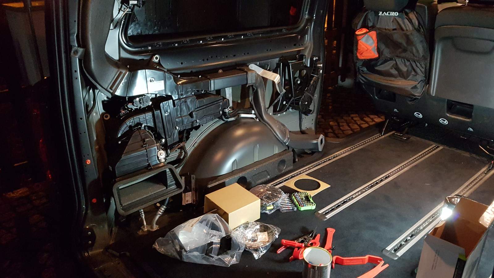

Als nächstes die hellen Blenden der C und D-Säule entfernt. Dabei erst vorsichtig weghebeln und dann gern mit etwas mehr Kraft ziehen
[bild=4][bild=5]
und nun geht's an die große Heckverkleidung
Es sind eigentlich nur die 2 Schrauben an der D-Säule zu entfernen und dann sind ziemlich viele Verbinder unterhalb des Fensters zulösen. Habe bei der rechten Seite dann mit einen passenderen Werkzeug gearbeitet. (Foto folgt)

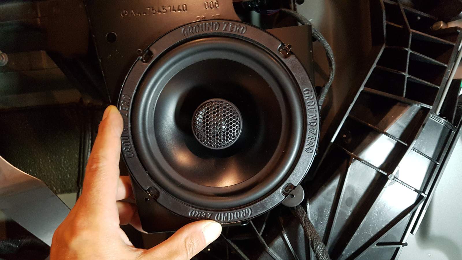

Jetzt müssen noch die passenden LS Halterungen eingebaut werden. Leider passen die Bohrungen nicht zu den LS bzw. zu den Montageringen. Also passend bohren und passende Schrauben besorgen.
[bild=11][bild=15]

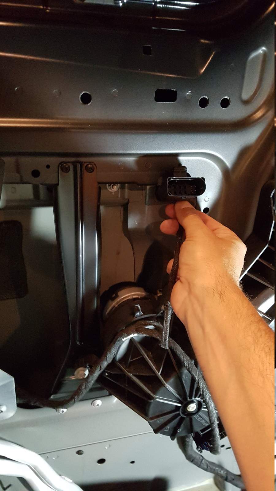

Die Halterung für das Steuergerät muss raus. Das Steuergerät findet einen neuen Platz.
Aber erstmal ne Pappschablone anfertigen.
[bild=17]
ne Holzplatte zurechtsägen und mal testweise einbauen
[bild=18]
Sieht doch bisher ganz gut aus. Nun heißt die 2. Sitzreihe raus, Schienen raus, Teppich raus.
Aber erstmal Kabel vorbereiten, damit der 2-Sitzer Zustand keine Ewigkeit anhält.
