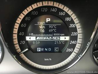

seit dem 6.6.2018 ist bei meinem GLK 350 CDI das AMG Menü codiert und Ich muss sagen, die Anzeige gefällt mir sehr gut. 😁
Inhalt des AMG Menüs an meinem vorMopf monochrom KI:
1. Anzeige des aktuellen Ganges beim 7G-Automatik GLK vorMopf
2. Anzeige der Öltemperatur diese blinkt bis erreichen der Betriebstemperatur von 80 Grad
3. Anzeige der Getriebeöltemperatur
4. Digitaler Drehzahlmesser
5. Laptimer
6. Poweranzeige 0 - 100%
Einzig der Wegfall der "Vorglühanzeige" stört ein wenig, daran gewöhnt man sich aber schnell.
