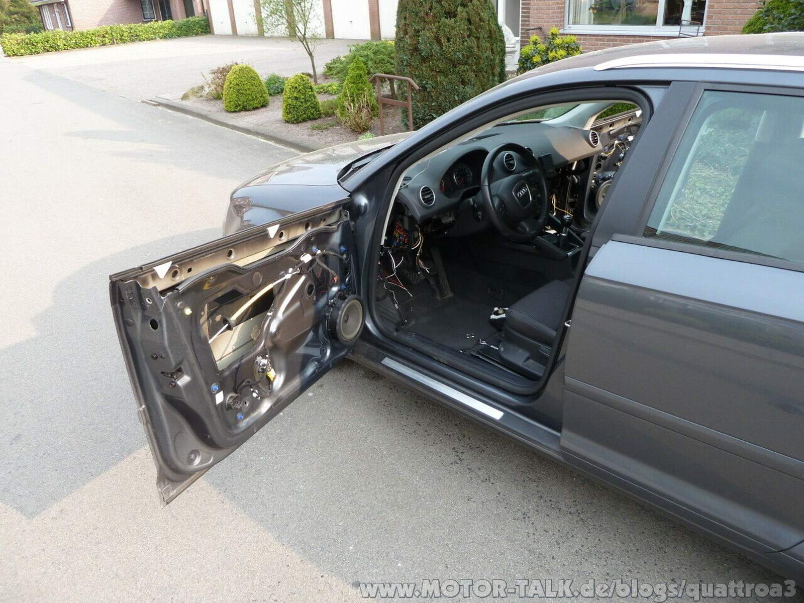

Ich habe mir Anklappbare und Aut.Abb. Aussenspiegel installiert (daruber gibt es genug Blogs hier bei Motor-talk.de).
Deshalb änderte ich meine Türsteuergerät ( 8P0 959 801/2 H ), so dass es Anklappbare Spiegel unterstützt. Mein A3 ist ein MJ2006 und die "neue" Türsteuergeräte sind von ein Face-lift (MJ ab 2008).
Face-lift Türsteuergeräte mit Anklappfunktion sind ab zum Beispiel endung J ( 8P0 959 801/2 J )
Audi hat fur MJ2008 die ganze Platine (PCB) von die Türsteuergeräte wieder engineered und das bedeutet das die Pinbelegung geändert ist.

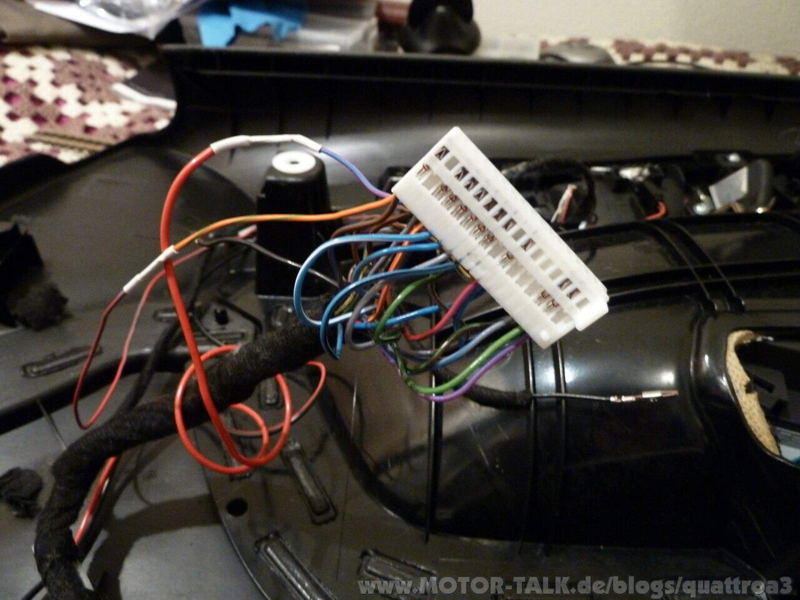

Ein Türsteuergerät hat 3x Stecker:
- 20-Pin Stecker (nach Auto)
- 16-Pin Stecker (nach Spiegel)
- 32-Pin Stecker (nach Türverkleidung)
Die Pinbelegung von 20-Pin Stecker und besonders 32-Pin Stecker ist geändert.

Kabelsalat nach umpinnen
