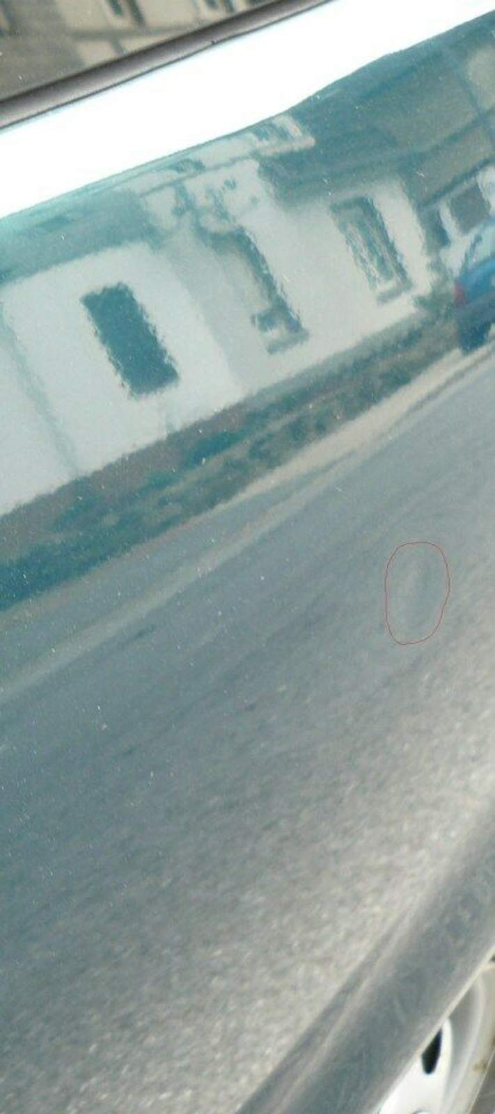

Natürlich geht es um meinen Polo. Ich habe ihn ja gebraucht gekauft, natürlich war er nicht ganz frei von kleinen Schönheitsfehlern, auch wenn es wirklich nur sehr kleine sind.
Ich hatte ein paar Dinge am Auto, die ich eigentlich mit Smart Repair beseitigen wollte. Das hat sich nu erledigt, ist mir einfach zu teuer. Geld ist im Moment eher Mangelware...
Ich war jetzt beim bekannten Lackierer, der hat mir jetzt alles mitgegeben was ich brauche, ich mach's jetzt selbst. Das sollte auch ganz gut klappen, sind nicht gerade sichtbare Stellen.
Trotzdem ist da noch eine kleine Beule, die mir nicht ganz so gut gefällt. Ich will sie loswerden. Ich war auch schon beim Beulendoktor, der möchte ca. 50-70 Euro haben.
[bild=1]
Aber kann man das nicht auch selber machen? Groß ist sie nicht.
Wenn jemand Tipps hat, immer her damit. Wenn nichts geht, oder es sich als zu schwer entpuppt, werde ich zum Doktor gehen 😉

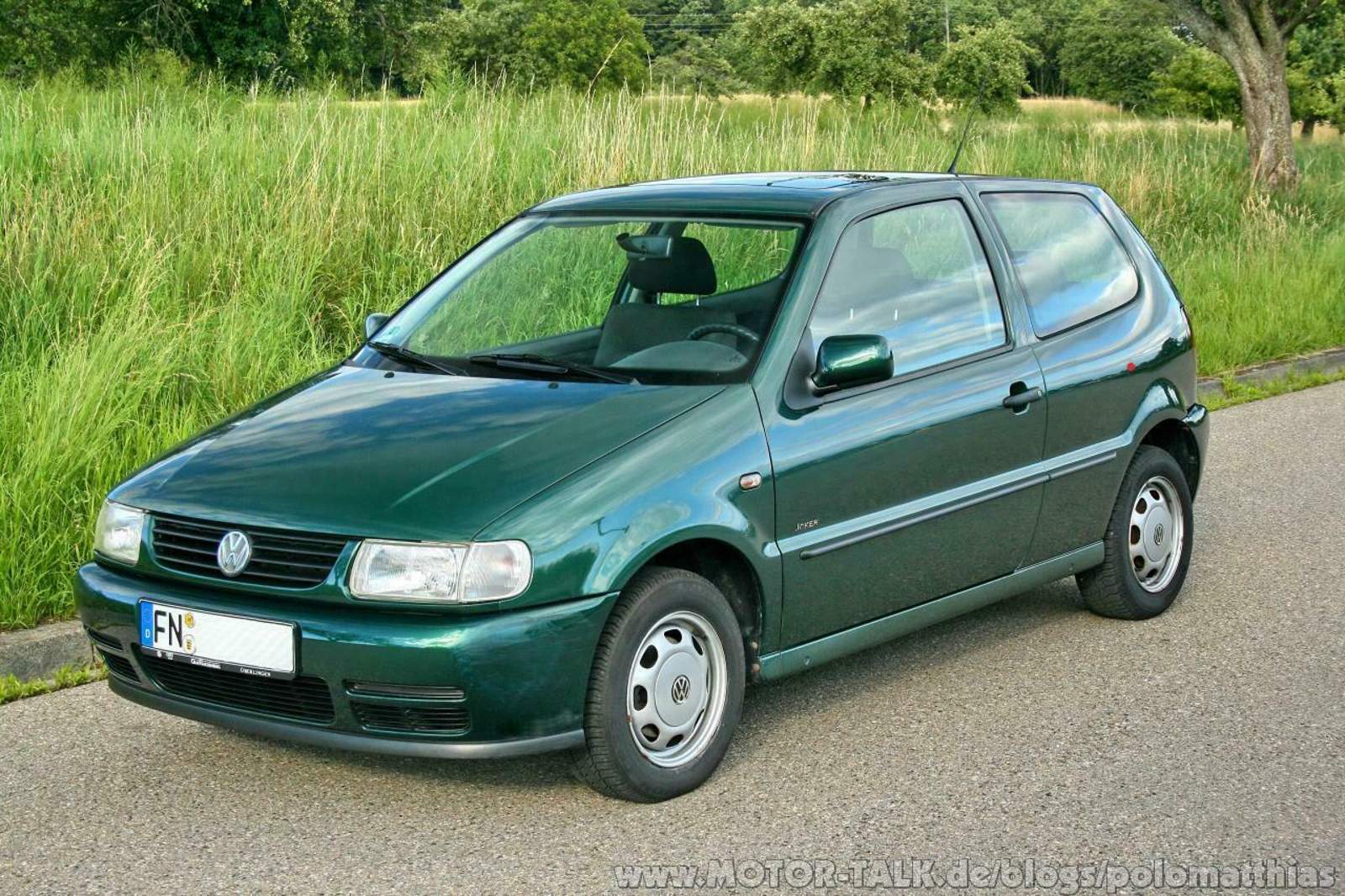

Ich habe ein Bild nur mit der Beule und ein Bild wo ich rot angemalt habe, wo sie sich ungefähr befindet 😉

Das ist aber so eine alte hässliche... ...Delle. Wenn es nicht unbedingt perfekt werden soll, würde ich von innen alles weg bauen, und vorsichtigst mit einem abgerundeten Holzstil die Delle langsam rausdrücken, aber nicht zu weit. Mache das ganz langsam von weiter außen nach innen. Ich habe auch die Tour schon mal eine halbwegs raus bekommen.

Ziemlich genau an der selben Stelle im Seitenteil habe Ich auch eine Beule, mein Polo hat sehr viele Beulen und natürlich habe Ich auch schon versucht die selbst rauszudrücken 🙂.
Leider musste Ich sehr schnell feststellen das man mit primitiven Werkzeug nur wenig ausrichten kann.
Erstens sieht man die kleinen Dellen vom Innenraum aus nicht mehr, keine Reflektion. Mit kleinen Hämmerchen die Beule rauszuklopfen funktioniert also nicht.
Dann hab ichs mit Hebeln versucht, so machens die Profis ja auch. Aber hier konnte Ich nicht genug Kraft aufbringen. Erstaunlich wie viel Kraft man braucht um das Blech zu verbiegen, vor allem am Seitenteil.
An Tür und Motorhaube gehts einfacher.
Kurz gesagt, Ich hab dann entnervt aufgeben, Ich behaupte einfach das der Polo dadurch mehr Charakter bekommt 🙂. Mittlerweile habe ich mich gut daran gewöhnt.

Das mit dem Wetter ist genau der richtige Ansatz. Machst du solche Arbeiten, nachdem 2-3 Stunden Sonne auf den Lack geknallt ist, ist die Gefahr eines Lackrisses am gerinsten.
Beim Ausbeulen ganz wichtg: herrausschlagen von Innen kann man nur mit Konterschlägen von außen. Willst du also nicht neu lackieren fällt das schon mal aus. Besses ist es das Teil von innen mit einem Holz oder Kunssttoffteil auszumassieren. An manchen Stellen (z.B. den Türen) kann man relativ leicht das Innenblech als Ansatzpunkt zum Hebeln nutzen, wie das jetzt aber am hinteren Kotflügel ist? Ggf. muss man sich da ne Halterung basteln.

Ich will hier jetzt definitiv keine falschen Ratschläge geben oder Werbung machen, aber kann man nicht auch, so wie auch schon mal bei Smartrepair gesehen, mit einer Heißklebenpistole das rausziehen?
Hab keine Erfahrung, aber wenn man auf ebay mal danach sucht gibt's z.B. sowas hier , wie gesagt, ob das funktioniert weiß ich allerdings nicht.
Mon Feb 27 20:11:32 CET 2012    |    Micki_23
ich hab son set mit verschieden starken Klebern und Zugadaptern und nem Gleithammer. So einfach ist das nicht aber es geht. Vorher das Blech um die Beule mit nem Rückschlagdorn schön entspannen udn dann rausziehen. Zieht man zu weit, schlägt mans mit dem Dorn wieder zurück. Nur nicht unter 15°C machen dann reißt der Klarlack 😁
Mon Feb 27 21:02:56 CET 2012    |    motorina
... und vorher ein bisschen auf altem Blech üben😉.
Das oben verlinkte "Gerät" ist für solche vereinzelten, kleinen Dellen gedacht, bedarf aber etwas Übung und gute Nerven; aufs erste oder zweite Mal wird es wahrscheinlich nicht auf Anhieb klappen.
Viel Erfolg!
Grüsse,    motorina.
Mon Feb 27 21:27:56 CET 2012    |    Turboschlumpf48396
Dem Kommentar von Micki ist nichts hinzuzufügen, nur soviel, dass ich mal so ein Set beim Discounter mitgenommen habe, da war aber der Kleber zu schwach (oder schon kaputt), so dass es nicht funzte.
Übrigens erwärmt mein Beulendoktor den Bereich des Drückens auch gerne mit der Heißluftpistole, mit dem Argument, je heißer das Blech, desto leichter fließt es. Aber Vorsicht, nicht den Lack verschmoren!

Deshalb das Blech auch von innen anwärmen.
Mon Feb 27 21:42:57 CET 2012    |    Micki_23
aber nicht beim beulen ziehen nur beim Drücken!
