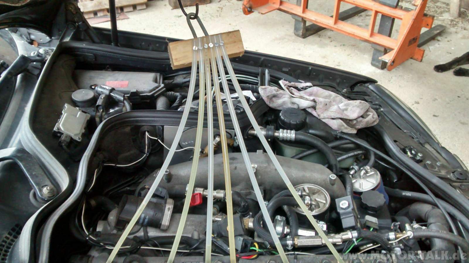

Um einen defekten Injektor zu lokalisieren wird ein Rücklaufmengentest durchgeführt.
Eine Billigversion, siehe Bild, mit 6 mm PA-Schlauch.
Die Rücklaufleitungen werden an den Injektoren entfernt, und die Zuleitung in den Treibstoffrücklauf mit einem passenden Stahlstift verschlossen.
Hier wird ansonsten Treibstoff hinausgedrückt sobald die Intankpumpe läuft.
Der PA-Schlauch mit 6mm AD wird an Stelle der Rücklaufleitung eingesteckt, und der hält wunderbar dicht.
Die Version im Bild wird noch mit Einwegspritzen verbessert.
Dann kann nach der Prüfung der Spritzenkolben eingeführt werden, und der Diesel läuft nicht sofort aus der Leitung.

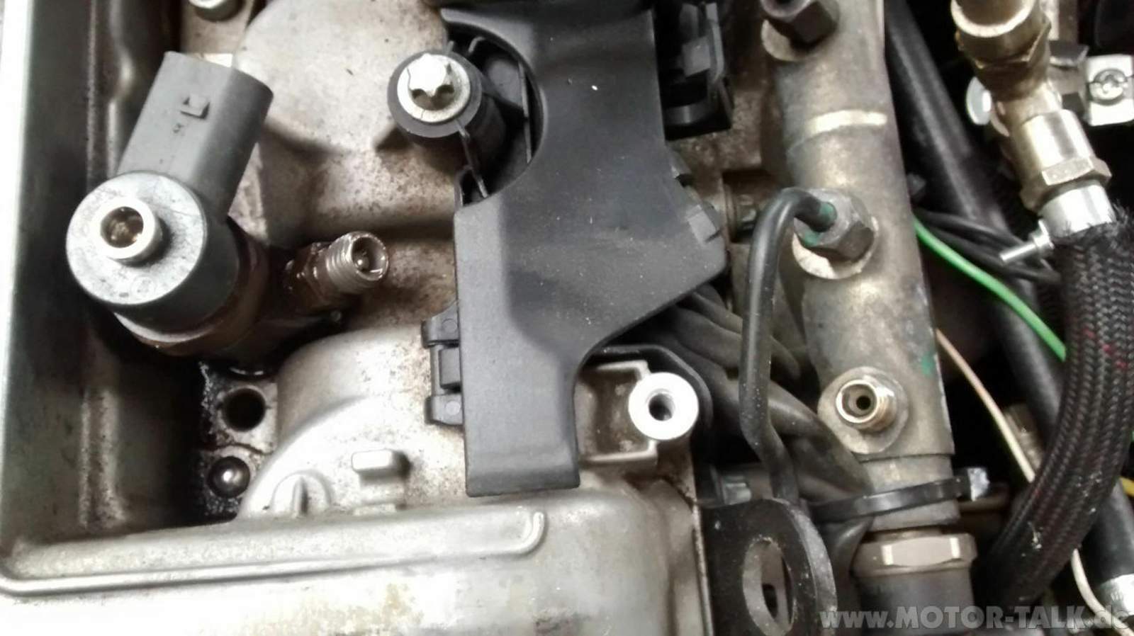

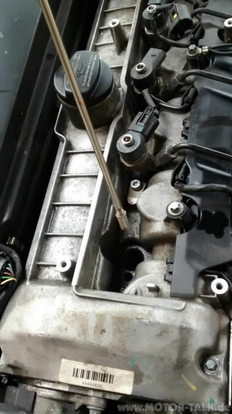

Zuerst wird der elektrische Anschluss, und die Zuleitung vom Railrohr zum entsprechenden Injektor entfernt.
Dann löst man die Spannpratze des Injektors indem die Dehnschraube entfernt wird.
Die Spannpratze kann besonders gut mit einem Teleskopmagneten entfernt werden.

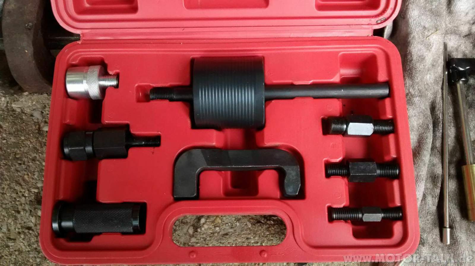

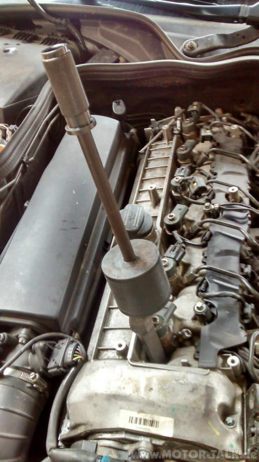

Zum Ausziehen des Injektors kann Spezialwerkzeug verwendet werden.
Wenn der Injektor normal fest sitzt, dann genügt ein dicker Schraubendreher oder eine Zange zum ziehen.
Das Werkzeug im Bild ist aus dem Auktionshaus, kostet um die 50,- Euro, und ist auch nicht mehr Wert.
Die Verarbeitung ist gruselig, aber für die Anwendung ausreichend.
Wir benötigen nur die Klaue welche an Stelle der Spannpratze eingehängt wird, und den Wixer.
Der Wixer wird in die Klaue mit einem groben Gewinde eingeschraubt, das ist bei mir schief, tut aber.
Mit einigen Schlägen ist der Injektor normalerweise gezogen.
Jetzt wird das Düsenloch verschlossen.

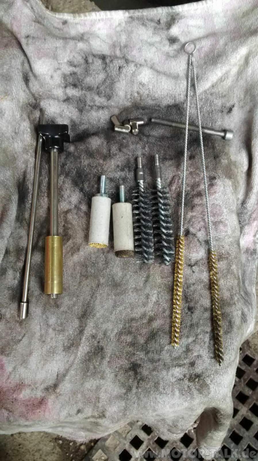

Dazu habe ich ein Reinigungsset für den Injektorschacht mit entsprechenden kleinen Hülsen und einer Gewindestange zum einsetzen.
Der ist von der Firma Sauer, und wurde bei Taxiteile.de für etwa 100,- Euro gekauft.
[url= http://www.te-taxiteile.com/.../...ngsset-fuer-Injektorenschaechte-CDI]Taxiteile.de[/url]
Mit einem Reinigungstuch wird der Schmutz aus dem Injektorschacht entfernt.
Ich wickle auch das Werkstättenputzpapier über die Drahtbürste zum reinigen der Injektorschachtwand.
Damit lässt sich die alte Keramikpaste am besten entfernen.
Mit der Drahtbürste für den Injektorsitz diesen reinigen.
Eine alte Dehnschraube für die Spannpratze habe ich mit einer Eisensäge der Länge nach eingeschnitten.
Diese drehe ich ein, und durch den Schlitz wird das Gewinde im Zylinderkopf gereinigt.
Man kann durchaus auch Bremsenreiniger für die Reinigung des Inkektorschachtes verwenden.
Man sollte jedoch darauf achten, dass dieser in den Zylinder läuft, und vor dem Einbau des Injektors mit Druckluft ausgeblasen wird.
Zum Ausblasen des Injektorschachtes kann ebenfalls Druckluft verwendet werden.
Der Verschlussstopfen für das Düsenloch sollte dann aber mit der Gewindestange festgehalten, und so gesichert werden.
Zum Schluss wird der Verschlussstopfen wieder entfernt, und das Düsenloch mit der entsprechenden Bürste gereinigt.

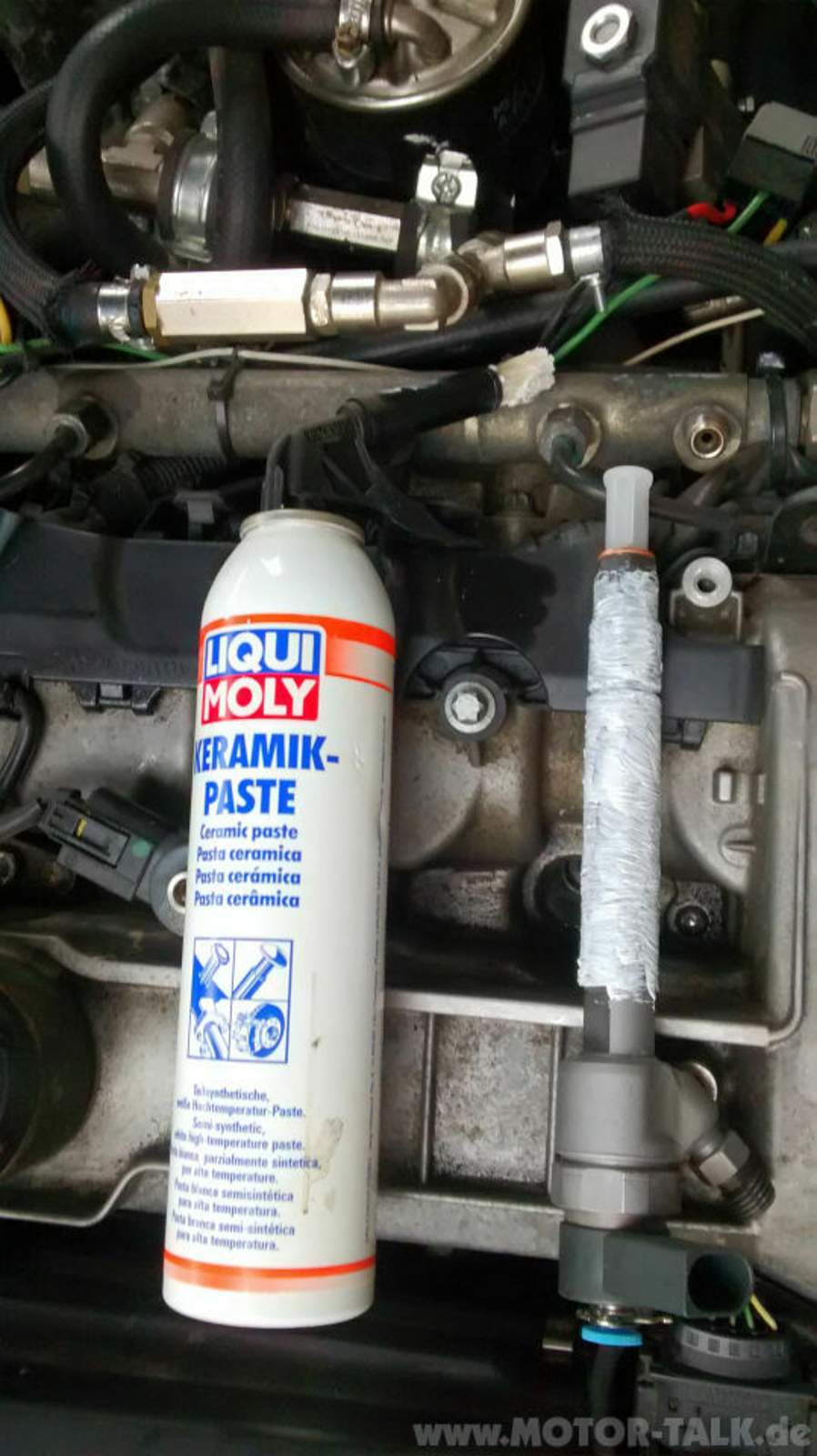

Der neue oder überholte Injektor wird bis zur Düse mit Keramikpaste bestrichen.
Die Düse selbst auf keinen Fall bestreichen.
Eine neue Kupferdichtung auf die Düse aufsetzen.

Vor dem einsetzen des Injektors nochmal alles mit Druckluft ausblasen, speziell im Sacklock im Zylinderkopf für die Dehnschraube darf sich keine Flüssigkeit befinden.

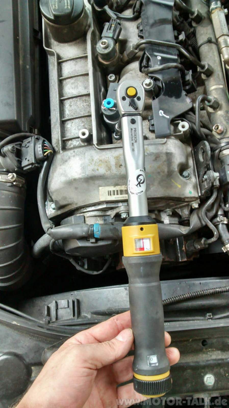

Der Injektor wird eingesetzt, und mit der Spannpratze und einer neuen Dehnschraube auf 6 NM Drehmoment festgezogen.
Nach einer kurzen Setzpause jeweils noch zwei mal um 90° festziehen.

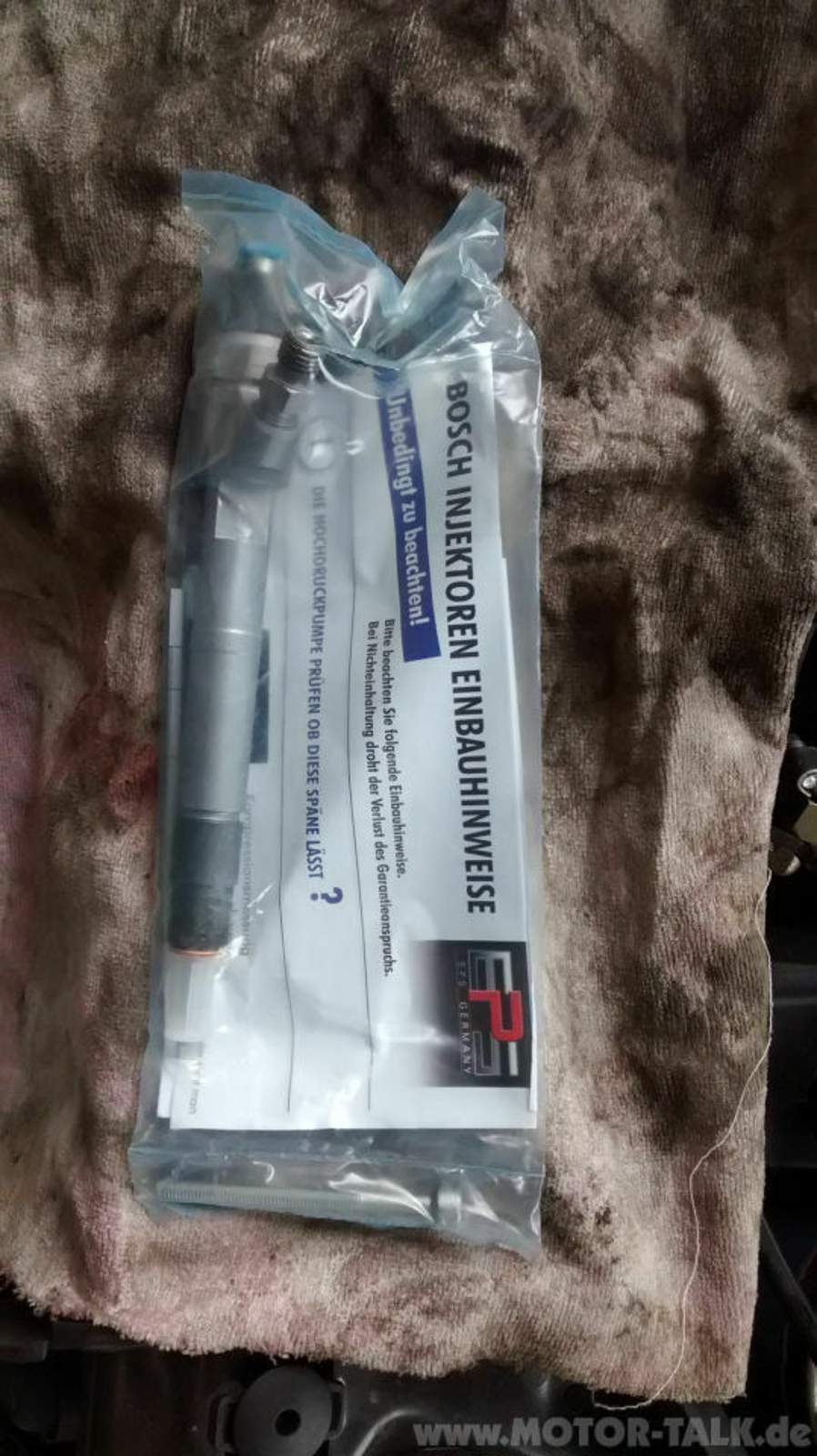

Bei der Bestellung des neuen oder gebrauchten Injektoren auf die Klassifizierung achten.
Die steht oben auf dem Injektor, und wenn man die gleiche Klasse bestellt, dann muss nach dem Tausch auch nichts mit der Stardiagnose gemacht werden.

Wieso ist das ne Dehnschraube wenn sie nur mit 6Nm angezogen wird ?
Ne Dehnschraube wird bei mir immer mit nem gewissen Winkel nachgezogen, schon alleine um zu verdeutlichen das es ne Dehnschraube ist.
Mon Nov 03 20:44:11 CET 2014    |    Poeldocktor
Ist schon eine Weile her das ich die Injektoren getauscht habe, und werde im WIS nochmal nachsehen, und gegebenenfalls den Blog korrigieren.
Danke für den Hinweis.
Tue Nov 04 13:04:18 CET 2014    |    dirki1600
Ok, da is schon was dran. Ob Zylinderkopf- oder Pleuellagerschalen etc., Dehnschrauben eben,...die letzte Stufe (wenn mehrere), auch wenn die davor mit Drehmoment, wird eigentlich immer starr bzw. mit Winkel angezogen.
Tue Nov 04 18:42:09 CET 2014    |    Poeldocktor
Wurde ja schon ausgebessert ;-)
Tue Nov 04 18:47:46 CET 2014    |    AudiJunge
Is doch nen Unterschied ob man die Schraube nur mit 6 Nm oder mit 6 Nm und 180 Grad anzieht😉.
Da hätte der Motor die Injektoren sicher wieder ausgespuckt wenn man die Schrauben nur mit 6 Nm angezogen hätte.

Der Satz ist bei Taxiteile auch abgebildet, und die Teiledimensionen beschrieben.
Der Preis von ~100 Euro ist ohnehin recht frech, da ist nichts dabei was man nicht besorgen und basteln könnte.
6 Verschlusshülsen mit Eindrehwerkzeug
Selber basteln aus Hülsen mit Innengewinde und passender Gewindestange.
Die Oberseite etwas aufbördeln oder Material auflöten, der Bund verhindert das hineinfallen in den Zylinder.
Bürstenhalter mit Messinghülse
Unten an ein Ermetitohr eine passende Mutter schweissen oder Hartlöten oben vier "Dreherstäbe" schweissen\löten.
Die Aussengewinde der besorgten Pinsel und Zylinderbürsten müssen zur Mutter passen.
Hülse ist selbsterklärend.
2 Pinselbürsten im Durchmesser 17mm
Pinsel\Topfbürsten aus dem Handel. Draht aus Messing ist wichtig!
Aufpassen, der Trägertopf für den Draht darf nicht größer sein als unten die Drähte wegstehen.
Die Drähte müssen sehr dicht stehen, die werden dann ja m9t der Messinghülse eh zusammengedrückt, und in den Injektorschacht eingeführt.
2 Zylinderrohrbürsten 300x100x7mm mit Messingdraht 0,1mm
Das sind die dünnen 7mm Bürsten für das Düsenloch.
Wichtig aus Messing! Suchwörter: Innenbürste, Düsenbürste
2 Zylindergewindebürsten im Durchmesser 17/19mm mit Stahldraht 0,2mm
Zum reinigen der Injektorschachtwand.
Nylonbürsten wären eventuell eine Alternative zu Kupferbürsten, so eine hatte ich noch nicht in der Hand.
