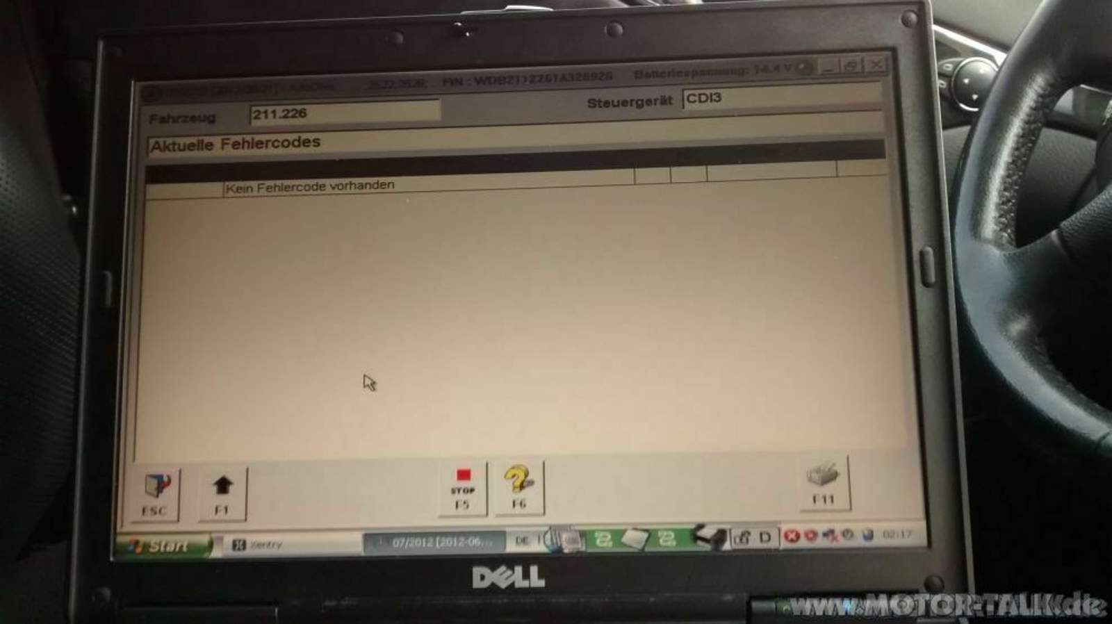

Bei meinem 320CDI Bj: 2003 leuchtete seit kurzem die Motorwarnleuchte im KI.
Fehlerdiagnose mit SD ergab EGS Motorsteuergerät defekt.
Der Wagen lief jedoch komplett problemlos wie immer.
Nach löschen des Fehlercodes bei laufendem Motor war der jedoch sofort wieder da.
Also doch etwas im Busch dachte ich mir.
Nach Recherche kam eine defekte Stützbatterie in Frage.
Der Wagen war eingewintert, und die Batterien zwischendurch mal stark entladen.
Der Optima YT macht das überhaupt nichts, die Stützbatterie hätte durchaus einen Schaden davon abbekommen haben.
Nach anschließen eines Ladegerätes direkt an der Stützbatterie und dem Versuch den Fehlercode bei laufendem Motor zu löschen - Fehlanzeige.
Also vieleicht doch ein mit Getriebeöl vollgelaufenes EGS Getriebesteuergerät?

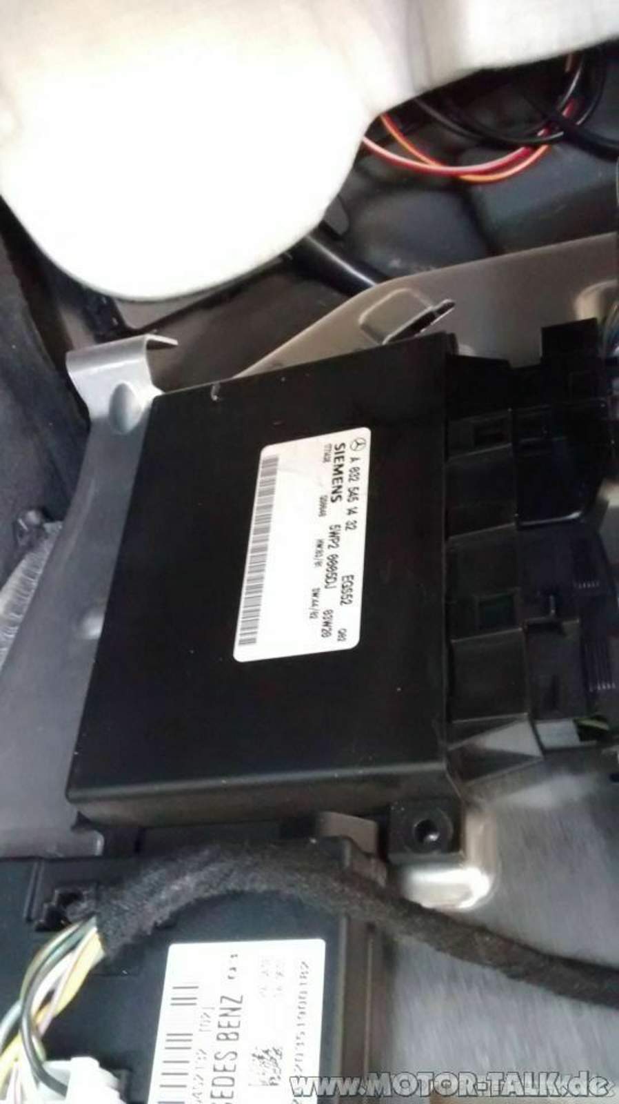

Bild 3: Die Trägerplatte zurückgeklappt, und die darauf montierten Steuergeräte werden sichtbar.
Bild 4: Das EGS Steuergerät ist dank Aufkleber schnell ausgemacht.
Bild 5: Aufkleber in Großaufnahme

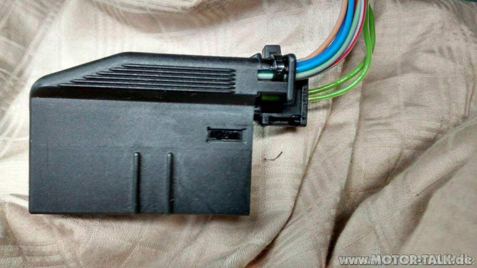

Bild 6: Am Steuergerät sind zwei Stecker angeschlossen, der vordere rechte schimmert schon leicht ölig.
Bild 7: Die Stecker in Großaufnahme
Bild 8: Der rechte vordere in Großauname, verölt, ebenso die Kabel zum Stecker, im Fußraum jedoch kein Öl sichtbar.
Bild 9: Das Steuergerät wird mit zwei Schrauben fixiert, danach kann es ausgehakt, und die Stecker entfernt werden.
Bild 10: Die rechte Steckerleiste ist leicht ölig, es läuft jedoch kein Öl aus dem Steuergerät.
Bild 11: Der rechte Stecker in Großaufnahme, ich vermute, dass das Öl über die beiden grünen Kabel bis zum Steuergerät gelangt.
Bild 12: Der Stecker wurde ordentlich in Bremsenreiniger getaucht, der Kabelstrang und die Steckerleiste am Steuergerät mit dem Pinsel gereinigt und mit Druckluft abgeblasen.
Am Bremsenreiniger ist zu sehen, dass die Ölmenge recht klein ist.
Bild 13: Stecker und Steckerleiste vor dem Zusammenstecken noch ordentlich mit Kontaktspray behandelt.
Bild 14: Test den Fehler per SD zu löschen erfolgreich.
Das Öl an den Kabeln, Stecker und Steckerleiste war untypisch für Getriebeöl sehr klebrig.
Ich vermute, dass das Öl schon längere Zeit an Ort und Stelle war, und kein neues Öl nachkommt.
Beim Vorbesitzer wurde ein Getriebeöltausch druchgeführt, vermutlich mit Tausch der kaputten Dichtung.
Das verharzte Öl hat vermutlich den elektrischen Wiederstand an den Kontakten so weit erhöht, dass dies den Fehler ausgelöst hat.
Das Steuergerät wurde nicht geöffnet, das schien mir nicht nötig da nur sehr wenig Öl auf der Platine sein kann.
Demnächst soll eine Getriebeölspülung nach Tim Eckart Methode gemacht werden, da wird die Dichtung mit allem Drum und Dran auch nochmal getauscht.
Wenn in der Zwischenzeit der Fehler nochmal auftaucht ist das auch keine große Sache, die Aktion ist in 20 Minuten erledigt.
