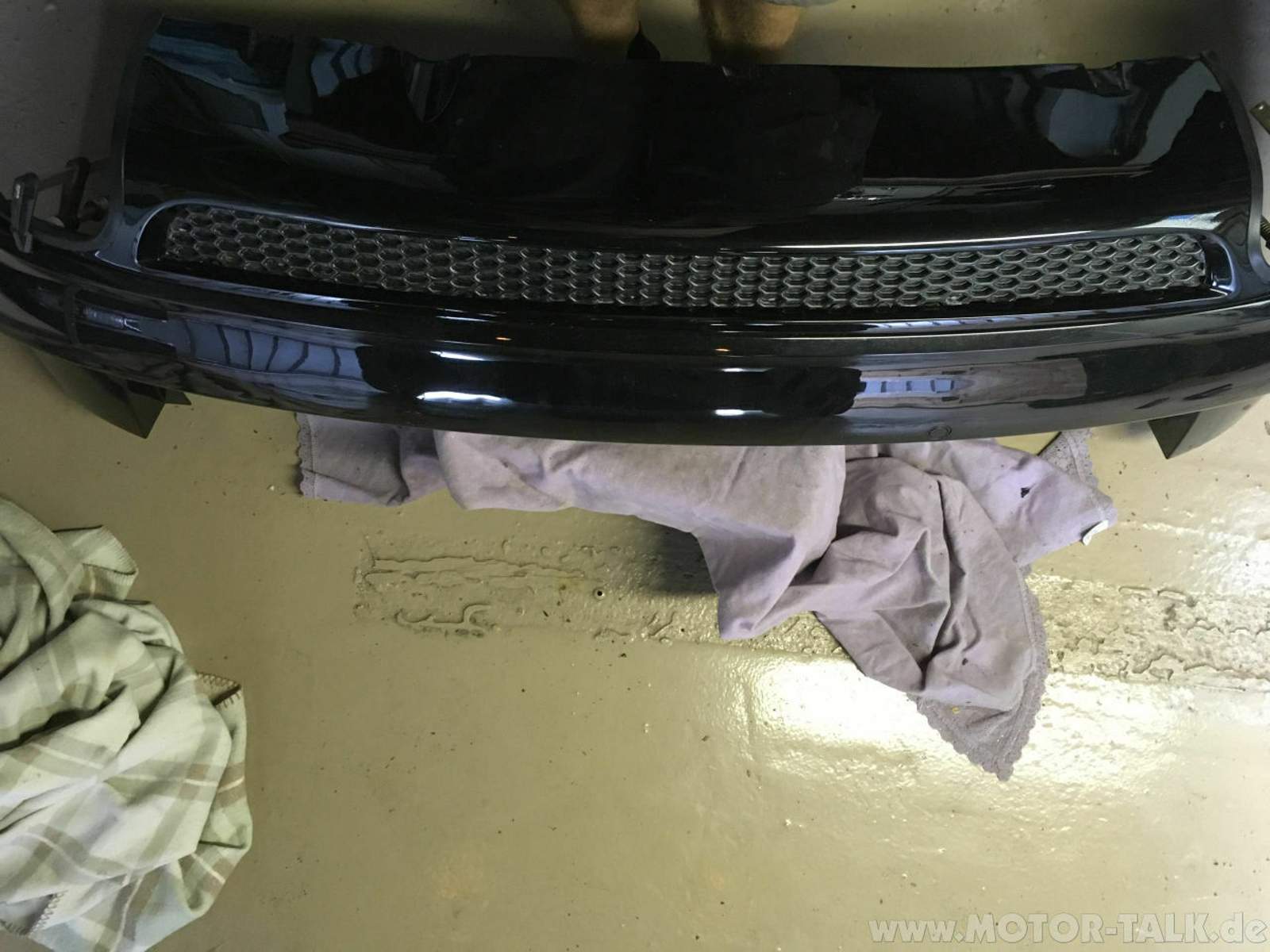

Den Diffusor habe ich über eine Handelsplattform im www für schlappe 30 Tacken erstanden. Für die Endrohre musste ich 60 ablegen.

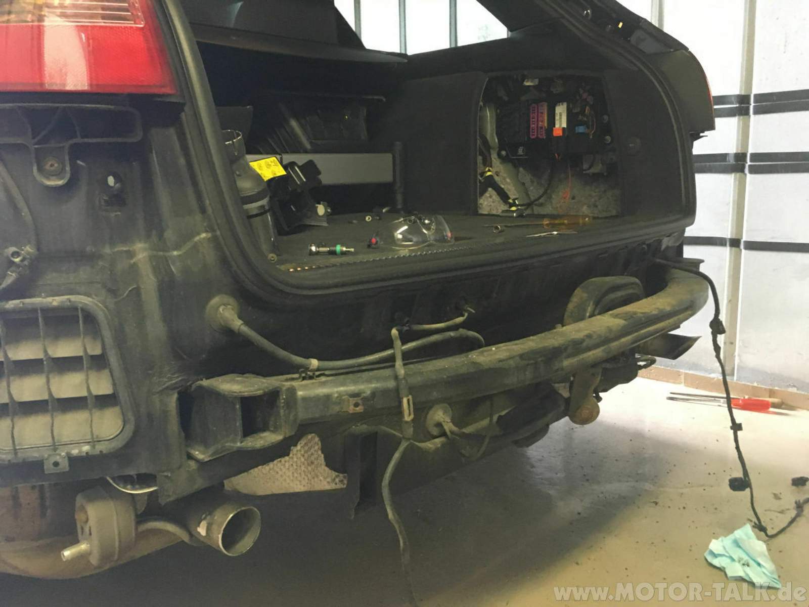

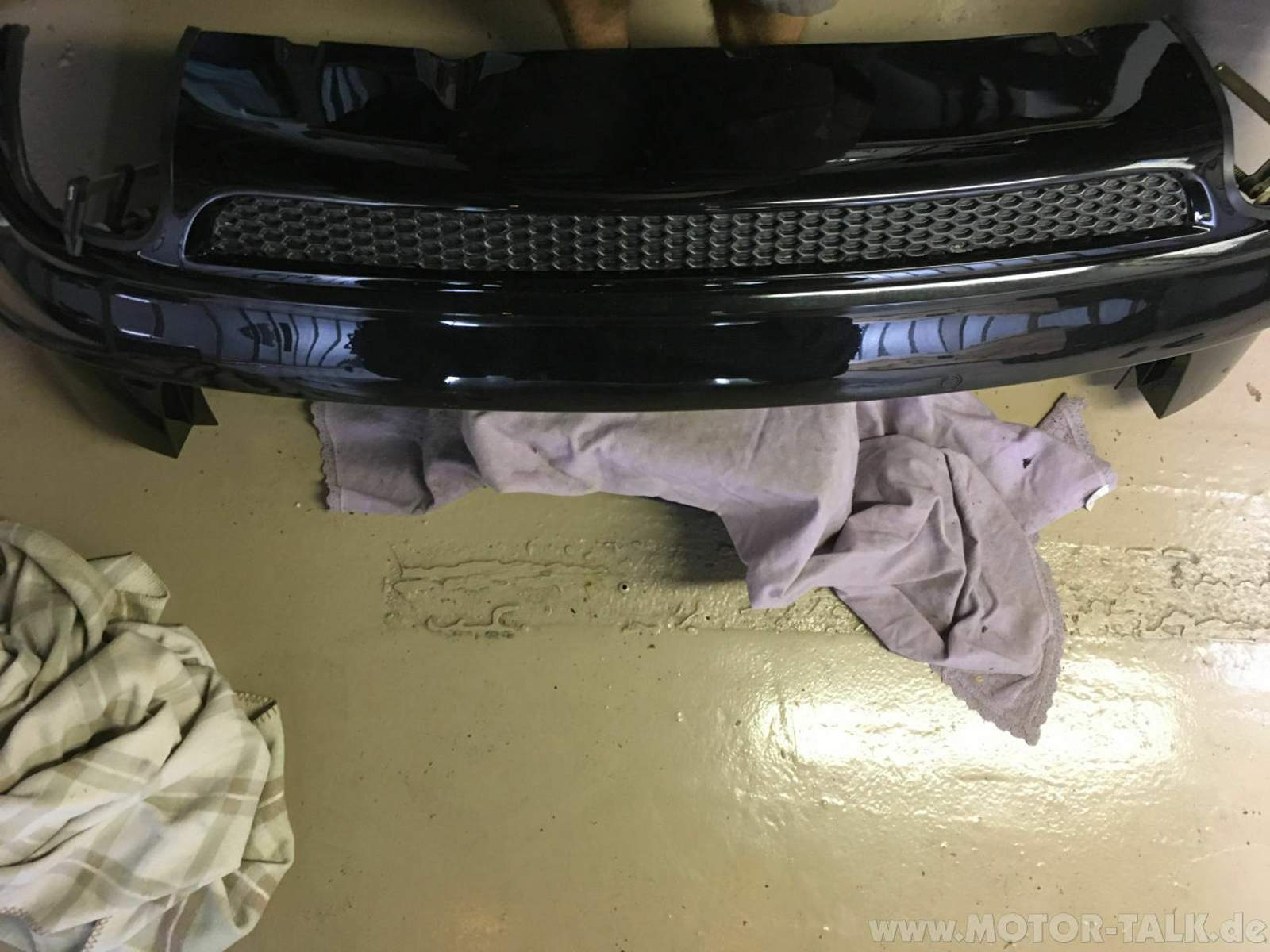

Stoßstange abbauen und den alten Diffusor raus. Den neuen lackieren lassen für 70 Steine. Blöderweise habe ich vor dem lackieren vergessen, den Ausschnitt für die AHK auszuklinken. Wird im lackierten Zustand gemacht. Vom originalen Diffusor den Rahmen für die Klappe der schwenkbaren AHK rausgefräßt und im neuen Diffusor eingeklebt. Somit passt die Klappe bestens.
Zum kleben habe ich Karosseriekleber benutzt.

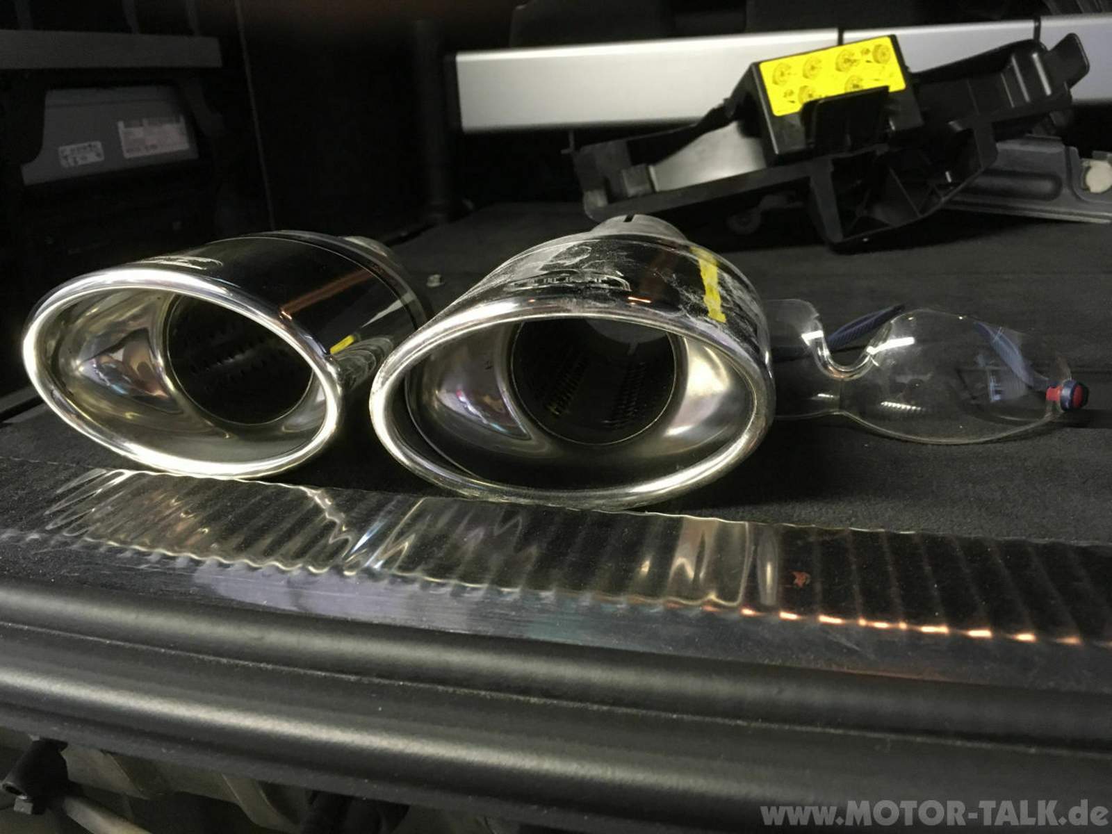

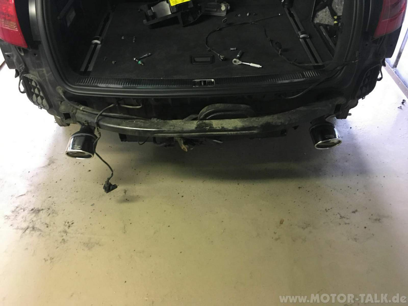

Die gebogenen Bananen an den Endtöpfen sind jeweils rechts und links sowie unten 3x angepunktet. Alles abgeflext. Dann fallen die krummen Rohre allein ab. Was haben sich die hochbezahlten und hochdotierten Ingenieure bei Audi nur gedacht solch hässliche Teile an den 4F zu verbauen? Dann die Rohre die aus den Töpfen kommen noch 2 cm kürzen. Die Ovalen draufschieben, ordentliche Schellen nehmen und festzurren.

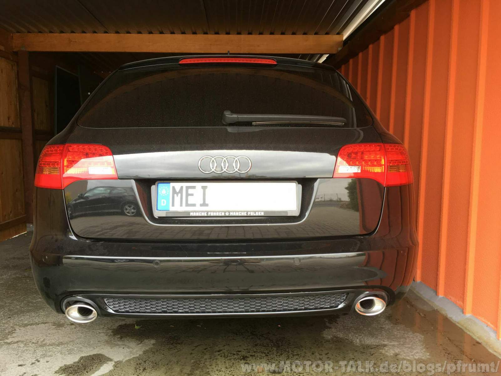

Heute alles zusammengebaut. Sieht besser aus....finde ich.
