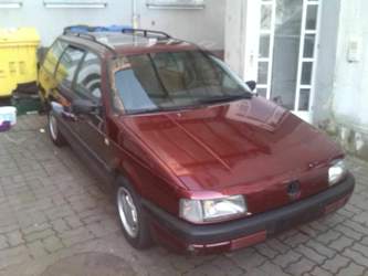

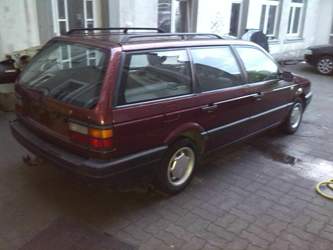

Passini
Hier mal par Bilder wo er die neuen Stoßfänger bekommen hatt ,
Gut das ich es gemacht habe , denn bei der Originalen Heckstoßfänger war selbst der Träger hinüber ,
Und bild 1 zeigt das er links mit große Trockenbauschrauben befestigt wurde ,

Mon May 11 13:37:53 CEST 2015 |
Passini
Hier sind meine zwei mal neben einander , zwei Ostfriesen wieder Vereint , 😁 😁
