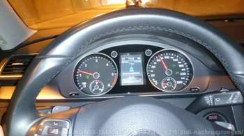

Hier kommt die Nachrüstung (noch in bearbeitung)
Merke: Beim 1.4 TSI mit 122PS geht es nicht da, das Motorsteuergerät ACC nicht unterstützt!
Ihr braucht ein passendes ABS Steuergerät
3AA614109 BC, BB, AA, T, BJ, AN, AM, BS, E, D, Q, AE, AJ, BL, AS, AR, BN
Oder ABS Steuergerät umflashen lassen (muss ausgebaut werden), jedes 3AA614109 kann man ACC fähig machen. (Könnt ihr von mir machen lassen)
Und ein passendes Gateway mit Extendet-Can, wenn ihr Xenon habt, hat das Gateway bereits Extendet-Can.
Teileliste:
  • ABS (siehe oben) (bei VW 1624€)
  • Radar 3AA907567A oder 3AA907567
  • Kabelsatz 3C0971206A (bei VW 22,02€)
  • VW Zeichen 3D0853601F JZA (bei VW 133,66€)
  • Lenkstockschalter mit ACC 3C9953501BG (am besten bei 321 auf die Bilder achten)
  • Stecker für Radarkabelbaum 6X0973815
Verkabelt werden muss nur der Radar Pin 2 und 9 auf Masse, Pin 10 auf SC4, Pin 8 auf Pin 5 (Lenksäulensteuergerät sw/ws), Pin 4 auf Pin 17 (Gateway Ext High (gr/ws)), Pin 5 auf Pin 7 (Gateway Ext Low (gr/rt))
Codierung Gateway:
Verbauliste: Adresse 13 hinzufügen
Codierung Motorsteuergerät:
Byte 4, Bit 5 Aktivieren (also +0x40)
Codierung ABS:
einfach +114688
Codierung Radar:
DSG: 10000
Handschalter: 10100
Codierung Lenksäulensteuergerät:
flogt noch
Die Kalibrieung des Radars habe ich mit einem Kreuzlinienlaser durchgeführt. Vorher natürlich die Sollwerte aus dem Radar auslesen.

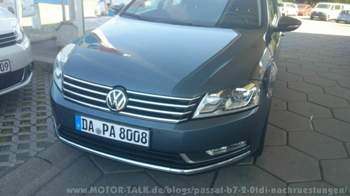

dsc-0096dsc-0096
Hier mal die Daten von meinem Passat:
gekauft im 02/2015 mit 112000km
Erstzulassung 01/2012
Farbe: Islandgrauperleffekt
Motor: 170PS CR CFGB Diesel
Getriebe: 6-Gang DSG
Ausstattung (bei Kauf): Comfortline mit RNS315, GRA, Xenon, Climatronic, Sitzheizung vorne, PFSE, Dekor Iridium, Sportlederlenkrad mit Wippen, PDC vorne und hinten, MFA Plus
