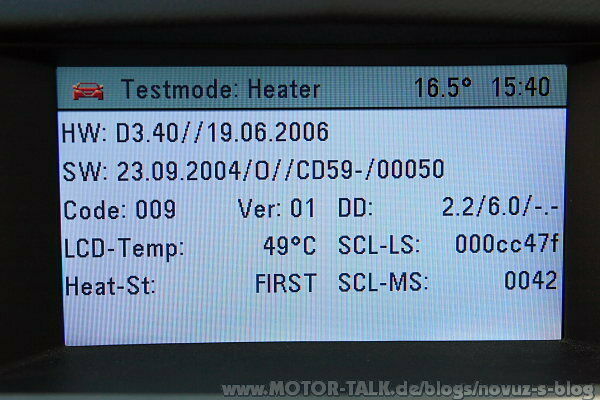

Heater
[bild=1]
HW: unbekannt, was hier genau angezeigt wird, aber der 19.06.2006 könnte grob dem Herstellungsdatum des Displays oder des Radios entsprechen. (Gerüchten zufolge geht es dabei um die Klima)
SW: Softwarestand; nur leider unbekannt wovon (Gerüchten zufolge geht es dabei um die Klima)
Code 009: unbekannt
VER 01: unbekannt
LCD-TEMP: die aktuelle Temperatur des Displays
Heat-ST: unbekannt
DD: unbekannt
SCL-LS: unbekannt
SCL-MS: unbekannt

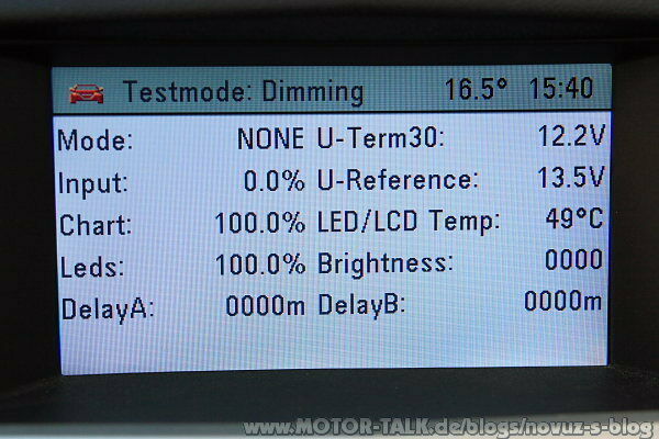

Dimming
[bild=2]
Mode: zeigt vermutlich an in welchem Modus sich die Klimatisierung befindet
Input: am Regler manuell vorgewählte Helligkeit
Chart: Helligkeit der Displayanzeige
Leds: Helligkeit der Instrumentenbeleuchtung
Delay A/B: könnte vom Lichtsensor sein
U-Term30: gemessene Spannung an Klemme 30 (Batterie)
U-Reference: fixe Referenzspannung
LED/LCD Temp: Temperatur des Displays
Brightness: gemäß Regler vorgewählte Helligkeit des Displays und der Instrumentenbeleuchtung

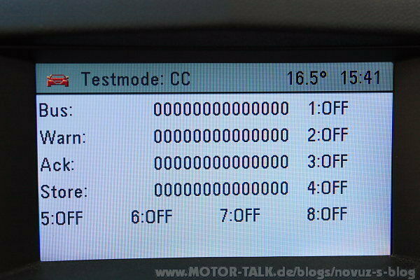

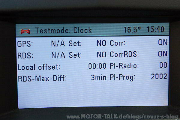

Clock
[bild=3]
GPS: durch GPS gemessene Uhrzeit (nur bei Navi-Radio)
Corr: automatische Uhrzeitkorrektur durch GPS-Signal aktiviert
RDS: über RDS übertragene Uhrzeit
SET (jeweils)/Corr/CorrRDS: Uhrzeitkorrektur enable ja/nein bzw. Uhrzeit abgeglichen
CorrRDS: automatische Uhrzeitkorrektur durch RDS-Signal aktiviert
Local Offset: Abweichung von der aktuellen Uhrzeit
RDS-Max-Diff: maximale RDS-Zeitsignal zu aktueller Zeit Differenz, bei der das System die Uhr neu stellt
PI-Radio: unbekannt
Pi-Prog: unbekannt

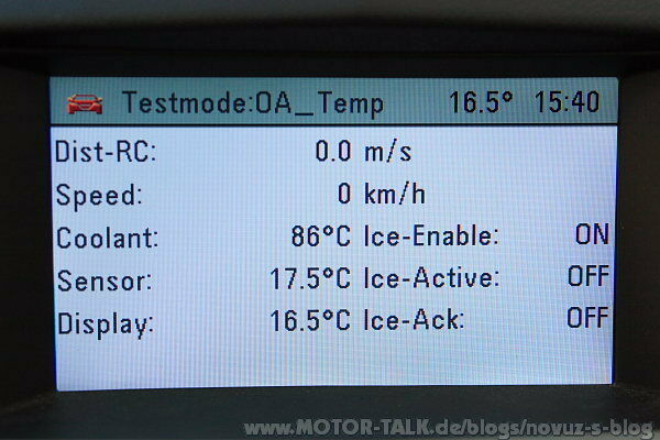

OA_Temp
[bild=4]
Dist-RC: unbekannt; die Einheit ist zwar m/s aber auch bei konstanter Geschwindigkeit springt der Wert hin und her
Speed: die Bordcopmputergeschwindigkeit
Coolant: Kühlwassertemperatur; Fehlsignal (ausgeschaltete Zündung, abezogener Sensor) = 73°C
Sensor: gemessene Aussentemperatur
Display: angezeigte Aussentemperatur
Ice-Enable: Eiswarnung grundsätzlich aktiviert
Ice-Active: Eiswarnung wird gerade angezeigt
Ice-ACK: Eiswarnung wurde vom Fahrer bestätigt

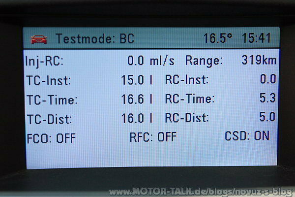

BC
[bild=5]
Inj-RC: aktuelle Einspritzmenge in Mililitern pro Sekunde
Range: aktuell angezeigte Reichweite
TC-Inst: angezeigte Spritmenge im Tank
TC-Time: unbekannt
TC-Dist: Spritmenge als Rechengrundlage für die Reichweite
RC-Inst: angezeigter Momentanverbrauch
RC-Time: unbekannt; zumindest stimmt er mit keinem meiner BC-Werte überein
RC-Dist: Verbrauch; Rechengrundlage für die Reichweite
FCO: (Fuel Cut Off)Schubabschaltung aktiv
RFC: Tankwarnlampe on/off
CSD: unbekannt (vermutlich Tankwarnlampe blinkt)
