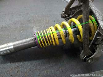

so com dann hast jetzt mal nen kühlen kopf und kannst mir folgendes beantworten:
im gutachten vom gewinde steht für den verstellbereich nicht radmitte/koti von-bis....sondern der abstand
federbeinklemmschraube/oberkannte federteller soll 200-230mm betragen
wenn der auf 200mm eingestellt ist, dann ist das fahrwerk doch ganz oben oder sehe ich das falsch???
ja dann erklär mir doch einfach mal wie man sowas verstellt und wie sich da was auswirkt.
ich hab oben den federteller der ist fix
die federbeinklemmschraube sollte die schraube sein, die ich hoch und runter drehen kann (oder mit dieser verbunden) sonst könnte ich den abstand der beiden teile ja nicht verändern.
und wenn ich die schraube runter drehe wird der wagen tiefer und der abstand federteller/federbeinklemmschraube größer oder nicht?

also auf dein bild bezogen,
je länger der grüne doppelpfeil umso teifer der wagen.....wenn der 200 bis 230mm sein darf und 200 ist, dann ist der bock an der oberen grenze und nicht an der unteren.....
unter last lässt sich das aber schlecht messen.
aber wie auch immer soll er halt so messen wie er es jetzt gemessen hat, nur halt 30mm mehr.....das würde mir schon reichen 😎
ist das eigentlich 1:1 also lila mutter 1cm runter karre auch 1 cm runter?

godam
Wed Apr 04 16:09:39 CEST 2012 |
comsat
Keine Ahnung, hab mit dem TÜV NIX zu tun !
Ich stelle mein Gewinde ein, wie mir danach ist 😁
Wed Apr 04 16:15:16 CEST 2012 |
godam

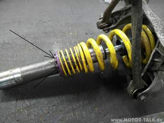

comsat
Imbus Schraube lösen und den Federteller runterdrehen ( geht auch im eingebauten Zustand )
Alles andere ist so, wie dus sagst.
Die Frage ist nur, was ist eine Federbeinklemmschraube ??? die kleine Imbusschraube ??
oder die grosse ( bei mir lila ) Mutter ?? 🙂

godam
Wed Apr 04 16:48:50 CEST 2012 |
comsat
Ja je länger der Pfeil desto tiefer.
Die Frage ist nue, was der TÜV will, unter Last, oder Ausgefedert ( auto auf den Rädern oder auf der Bühne ?? ) 🙂
Wed Apr 04 16:55:29 CEST 2012 |
godam
Wed Apr 04 16:56:15 CEST 2012 |
comsat
Ja ! 🙂
Ausser, du lässt Luft ab ! 😁😁😁😎
