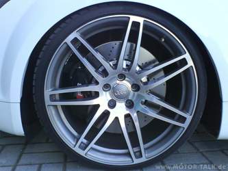

Hat jemand von Euch die Maße der Original-Radbolzen im Kopf, ansonsten muß ich mal SUCHEN oder eine heraus schrauben und messen. Will mir zu die Felgen verchromte besorgen, sieht sonst BLÖD aus.

manni9999
Nabend,
@NW
Audi verwendet original IMO beim TT nur Kugelbund D26 mit Bolzen M14x1,5 x27. Schlüsselweite ist 17
Bei Nachrüstfelgen wird auch Kegelbund verwendet.
Bitte NICHT verwechseln.
Achte darauf, das sich die Radschraube mindestens 7,5 Umdrehungen in die Radnabe schrauben lässt. 🙂
Ach ja, verchromte Bolzen sehen nach einigen Radwechseln meist auch nicht mehr prall an den Schlüsselflächen aus.
Vieleicht gibts passende Zierkappen.
Manfred

Nabend manni ...DANKE, sind keine Zubehörfelgen ... dann werde ich mal auf Dich hören und passende Kappen suchen, meinte auch schon welche in der Bucht gesehen zu haben.

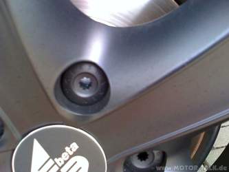

Jepp ... gibts in der Bucht schwarz und chrom. 😁
Nur RUND für mein Felgenschloss habe ich noch nicht entdeckt.

Muss es geben, hatte ich bei den Schwarzen

Vielleicht bekommst du passende Kappen auch bei einem VAG-Händler.
Besorg dir ein Abziehwerkzeug für die Kappen beim Händler.
Ist ein Standard-Bordwerkzeug.
Wenn du die Kappen erstmal über die Bolzenköpfe geschoben hast, bekommst du sie sonst meist nicht mehr so leicht runter. 😁
Ob die auf ein Felgenschloss passen - keine Ahnung.
Ob es Kappen beim Freundlichen in Porno-Chrom gibt, vermutlich nicht...

Brauchst nur nen kleinen Hacken, muss nicht unbedingt das Wegzeug von VW sein

Welche Felgen hast du dir denn ausgesucht?
Sat Mar 17 22:26:10 CET 2012 |
nightwolf2801
manni ... schau mal auf Seite 369 12:19 Uhr, sind S8.
Sat Mar 17 22:31:15 CET 2012 |
manni9999
Geschaut. 😛
Die sieht auch verchromt gut aus.
Oft kommt Chrom etwas prollig rüber.
Wie wäre es mit den originalen Audi-Kappen passend zum Nabendeckel? 🙂
Beim S8 gibts bestimmt auch Felgenschlösser und dazu passende Kappen.
Sat Mar 17 22:36:49 CET 2012 |
nightwolf2801
Die sind aber nicht verchromt ... verdichtet und hochglanzpoliert. Ich muss mal schauen, im Moment sind die Bolzen von den orig. 7 DS Bicolor drin auch die Sicherungen, sollten also Zierkappen reichen.
