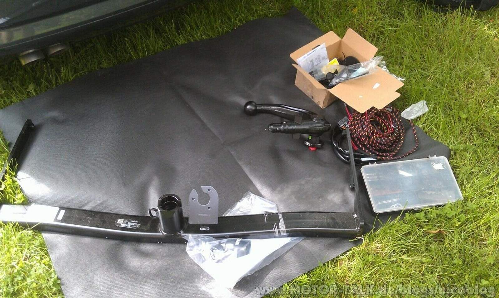

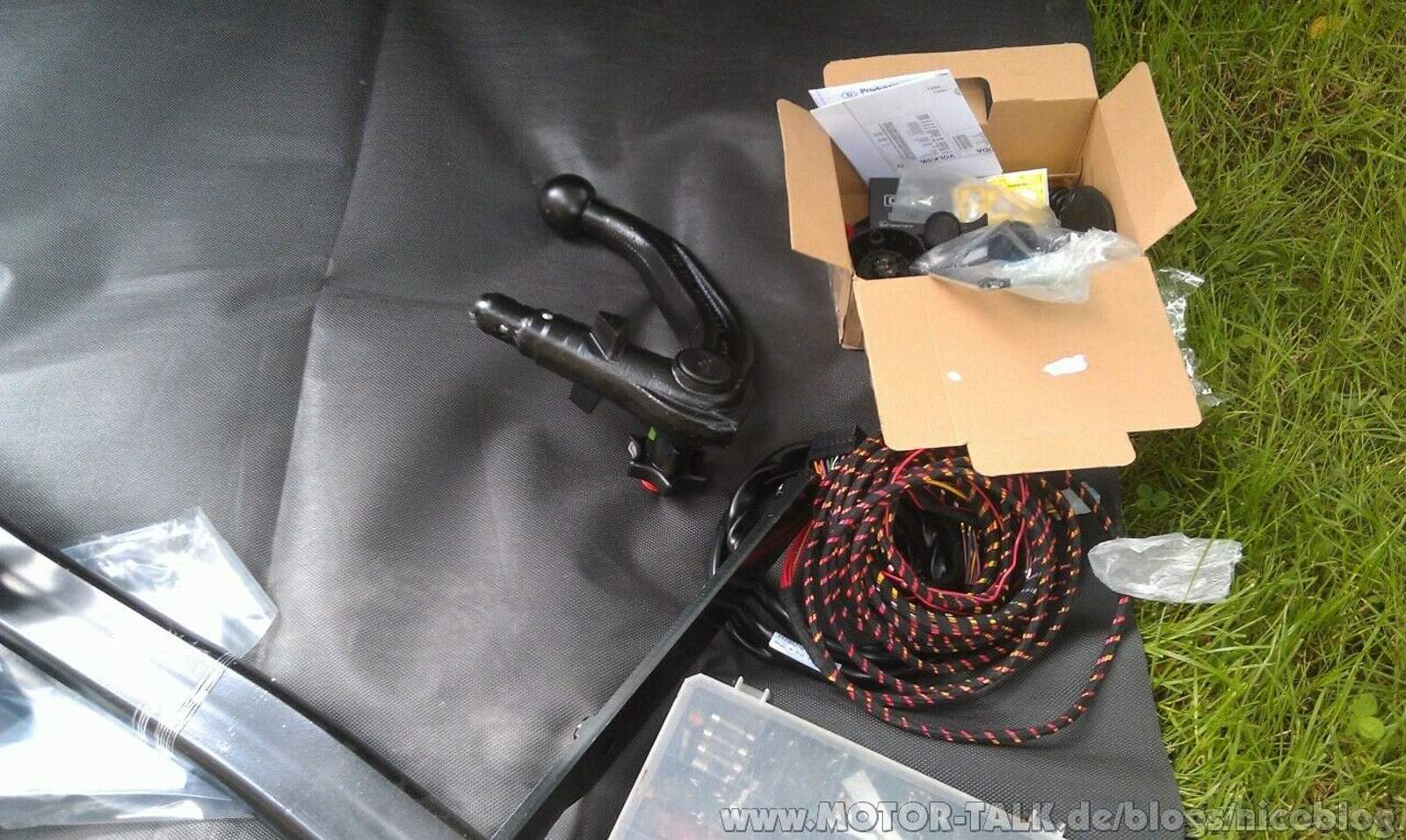

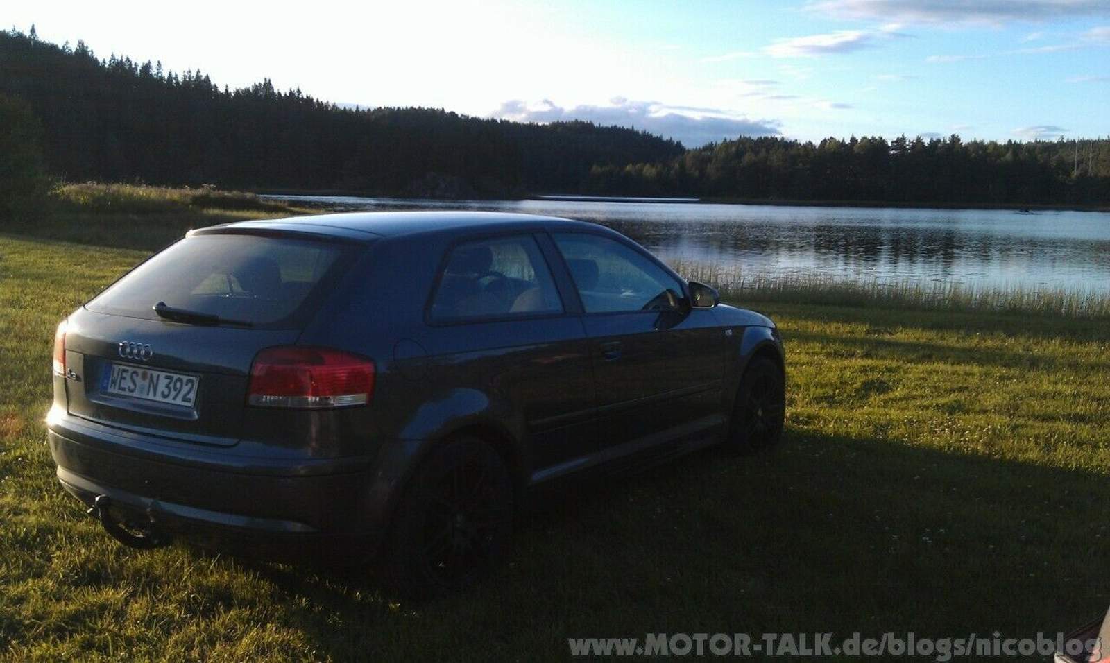

Nachrüstung Anhängerkupplung vom Erstausstatter Westfalia
-Einbau erfolgt an den schon vorbereiteten Haltern am Fahrzeugboden. Gleiche Funktionen wie die AHK ab Werk mit PDC Abschaltung, Blinkkontrolle im KI und Ladefunktion (13 polig)
Werkzeug
- 8er,10er,13er, 17er Nüsse, Verlängerung und Ratsche
- 10er Langnuss zur Demontage des Stoßfängers
- 20er, 25er Torx
- Schraubendreher, Keil zur Demontage der Verkleidung
- Drehmomentschlüssel
Teile beim 3 Türer
- Diffusor und Abdeckung grundiert beim Händler bestellen
- lackieren der Teile in Wagenfarbe oder wie gewünscht
Arbeitsschritte zur Verlegung der Kabelbaums

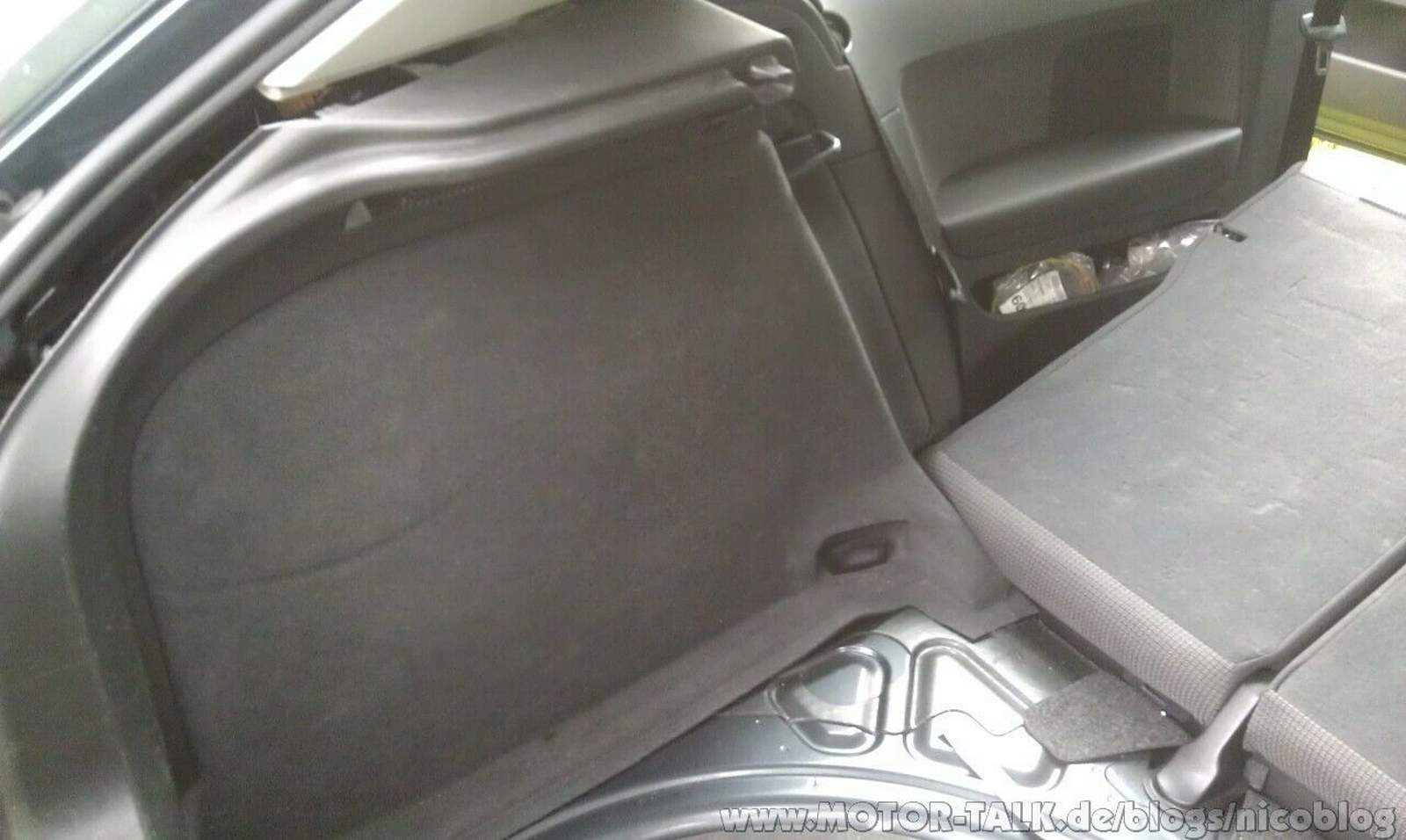

- Ladekante nach oben abziehen und Einlegeboden rausnehmen
- Sitze umklappen und Seitenverkleidung abziehen (Torx Schraube am Lüftungsschlitz nicht vergessen)
- Rückbank entfernen und linke Seitenverkleidung per Keil nach innen demontieren

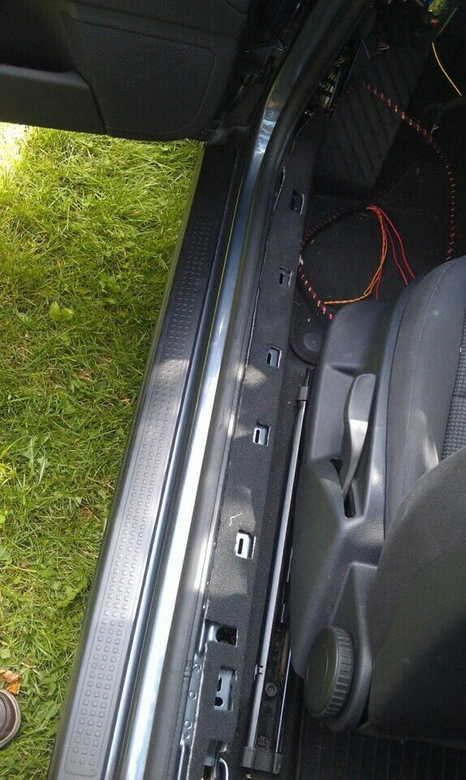

- Einstiegsleiste nach, entfernen der Verkleidung im Fussraum und Fussablage (Kreuzschlitz), nach oben hin kräftig abziehen
- Verkleidung unter Lenksäule demontieren ( 8er Nuss)
- Lichtschalter auf 0-Stellung reindrücken etwas nach rechts und rausziehen

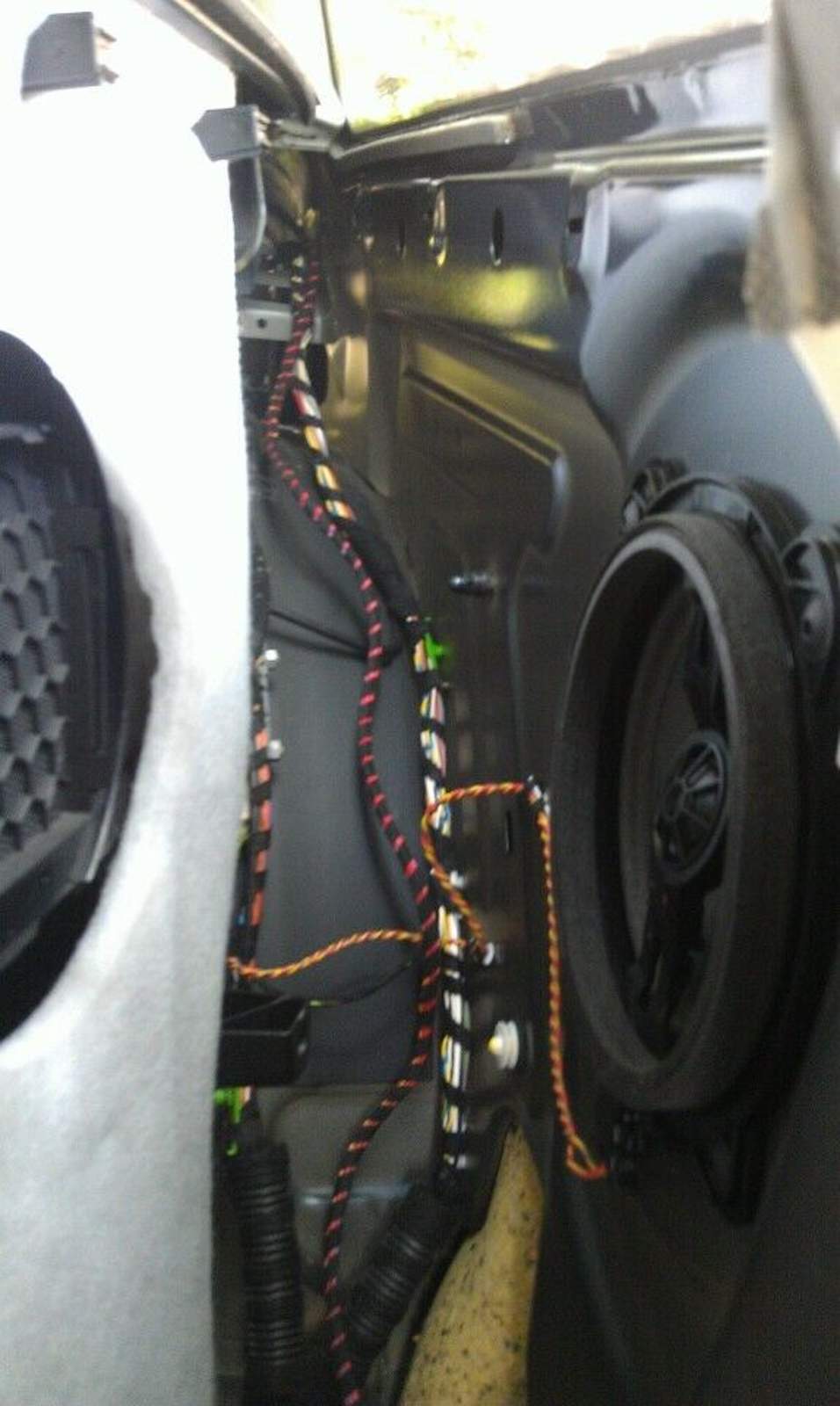

- Kabelbaum nach Anleitung nach vorne verlegen (STeuergerät hinter die linke Verkleidung kleben, Vorsicht bei Sound Systemen mit dem Platz!))
- vor dem einpinnen muss der Sicherungskasten ausgebaut und entriegelt werden
- die vorgegebenen Steckplätze sind je nach Ausstattung nicht immer frei also naheliegende freie nehmen!!
- Can Bus anklemmen
- Zusammenbauen der Verkleidung bis auf den Kofferraum!
- Leitung an Steckdose anklemmen

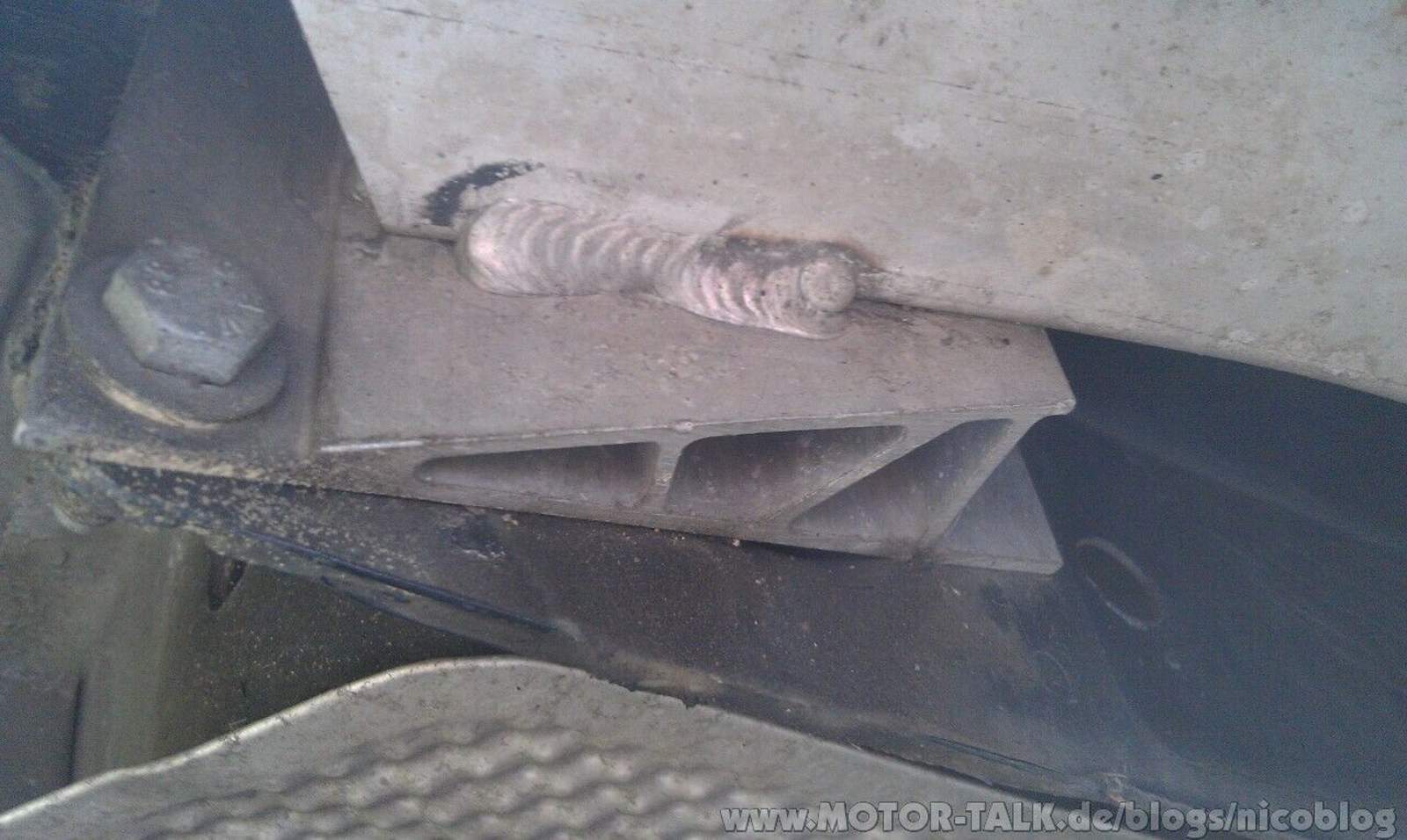

Arbeitsschritte zur Montage der AHK/abnehmbar
- Rückleuchten entfernen
- Stoßfänger mittels Langnuss lösen (Vorsicht das die zwei Muttern nicht in den Hohlraum fallen!)
- in den hinteren Radkästen,mittig unter dem Stoßfänger und an den Leuchten die Torx Schrauben lösen
- Stoßfänger nach hinten lösen
- Alu Stoßfänger demontieren und Träger der AHK montieren ( aufs Drehmoment achten!!!)
- Diffusor der Stoßstange abnehmen dazu die Clips vorsichtig gerade biegen und durch neuen ersetzen mit Klappe bei abnehmbarer AHK
- Anbau der Stoßstange und Rücklichter nach Anleitung
- Anbau der letzten Verkleidungen im Kofferraum
Zu guter letzt wenn alles fertig ist, freischalten lassen bei VCDS User oder AUDI 😉
Einbauzeit ca. 3-4 Stunden
Bei Fragen stehe ich gerne zur Verfügung!
Teile inkl. E-Satz
Teile inkl. E-Satz

Soweit ich das auf dem Fotos von der Form her erkennen kann, haben meine Eltern für ihren Scenic I Phase II wohl eine AHK vom gleichen Hersteller wie du bekommen. Deswegen habe ich da ein paar Fragen:
- Ist der Kopf bei dir auch recht hoch, sodass der AH hinten ziemlich runterhängt?
- Ist der Drehknopf zur Entfernung der AHK auch so scheiße nahe an dem, Dings, äh, dem relativ dünnen Plastikteil unterhalb der Stoßstange, das eigentlich wohl nur der Optik wegen da ist, sodass man sich leicht die Finger dazwischen einklemmt?
- Ist die Steckdose einklappbar? (haben meine Eltern - bei mir war das leider nicht dabei)
- ZB-Eintragung, ABE oder irgendwie nur eine Nummer an der AHK zwecks Befriedigung der Interessen der Rennleitung?
notting
PS: Du weißt, dass da dein Kennzeichen zu sehen ist?
Sat Jul 21 18:38:54 CEST 2012    |    Nico392
1) Ja der Anhänger hängt ziemlich tief. Gerade wenn das Auto unbeladen ist.
2) Ja es ist etwas fummelig die AHK auszubauen.
3) Nein die Steckdose ist nicht einklappbar. Sie ist aber nicht direkt sichtbar. Ja die AHK hat eine ABE und die Nummer ist auch zu sehen an der AHK, gibt also keine Probleme 😉
Edit: Ja ich machs noch unkenntlich 😉
lg Nico
