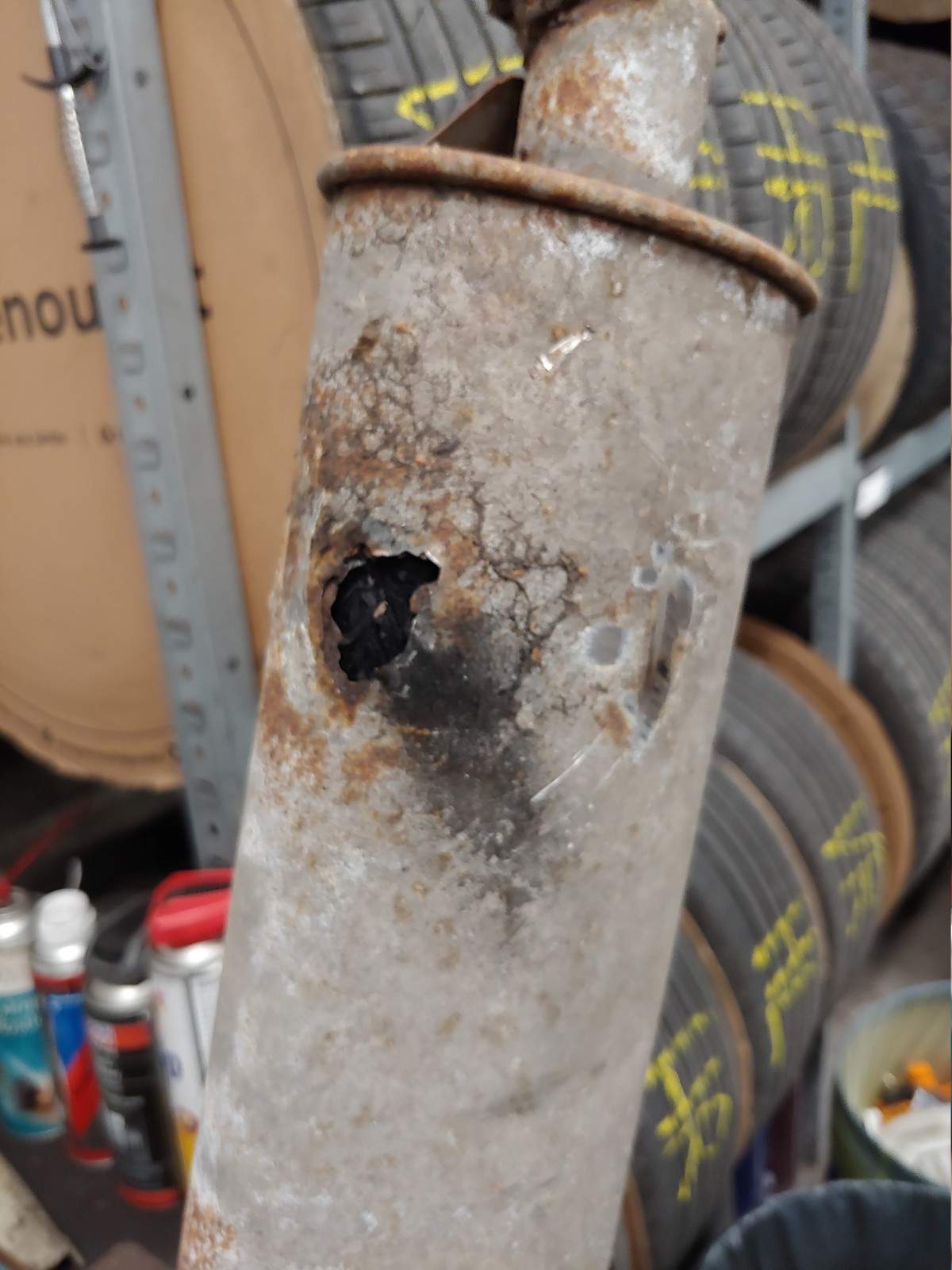

Ich habe nun die "Reparatur" der Abgasanlage abgeschlossen, die der Vorbesitzer verändert hatte. Allerdings plane ich, mir noch ein Zwischenrohr zu besorgen, um die Anlage vor dem Mittelschalldämpfer zu trennen und in zwei Teile aufzuteilen.
Langfristig werde ich die Abgasanlage komplett erneuern. Für den Moment reicht es jedoch aus, damit ich das Auto ohne übermäßigen Lärm bewegen kann.

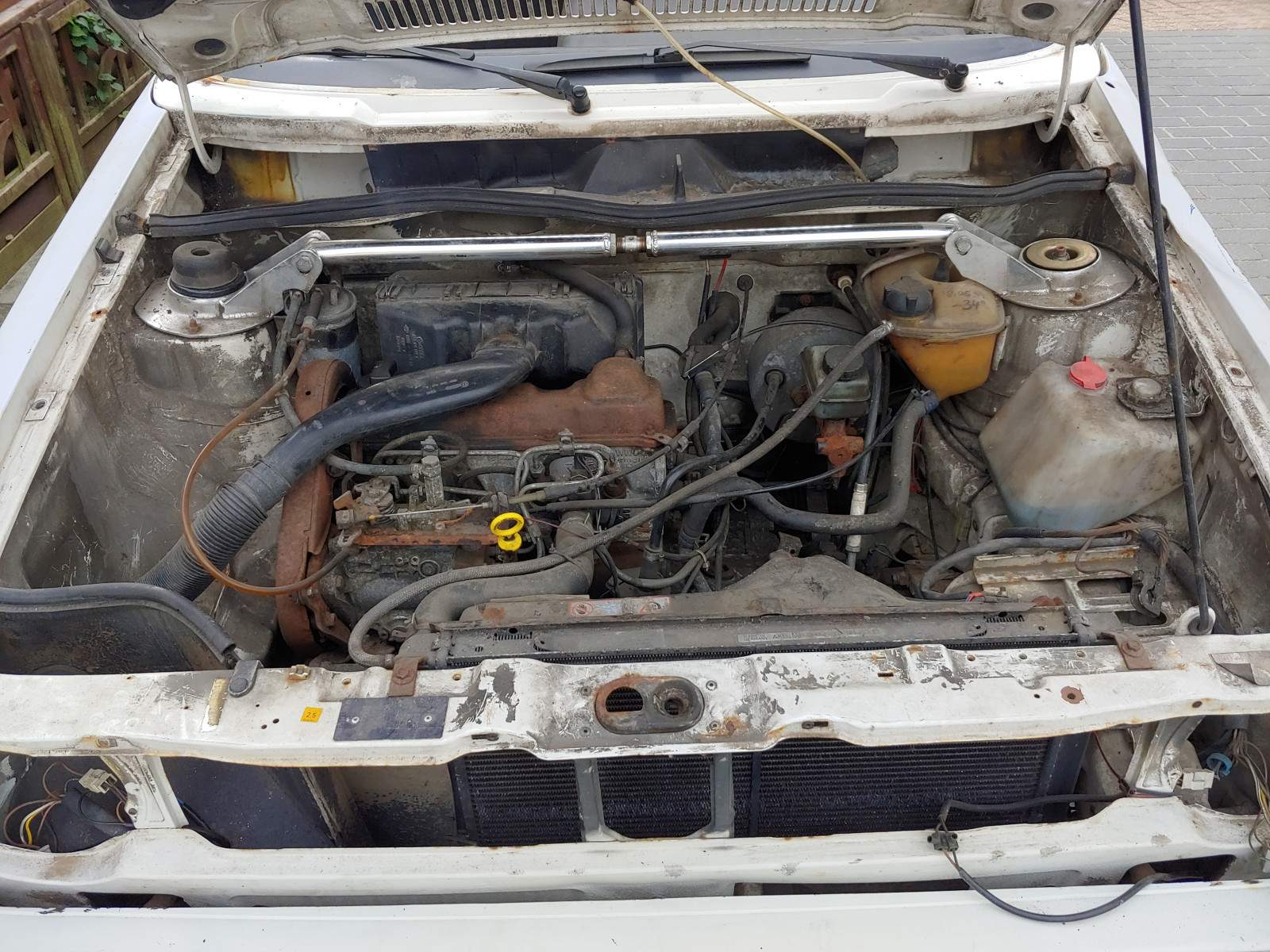

Läuft der Motor?
Tue Oct 08 14:07:29 CEST 2024    |    Nekopol
Hi
Jawohl der motor Läuft auch wenn es nicht etwas ruppig ist. Ich denke, nach so langer zeit ist der Diesel nicht mehr der beste und wird mit frischem Diesel Besser anspringen.

Cool das du ihn vor der Presse oder dem total zerlegen gerettet hast. Ich finde auf den Bildern sieht die Substanz noch ganz gut aus. Teile wie Lichter, Grill Stoßstange usw. sind ja noch einigermaßen gut zu bekommen.
Denk an den Zahnriemen, nicht das dir der Motor dadurch hops geht. Ordentliches Wartungspaket, neue Bremsflüssigkeit usw....
