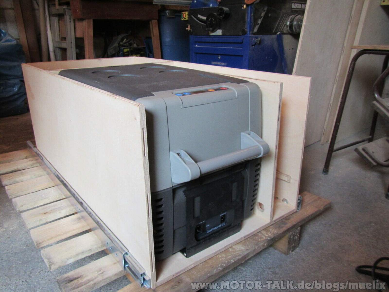

So könnte man zumindest das Wochenende zusammen fassen. Ich habe die Schublade für die Kühlbox weitestgehend fertig bekommen. Die eigentliche Kiste ist so weit, dass die Seitenteile zurecht geschnitten sind und die wesentlichen Verbindungen mit den passenden Flach-Dübel Schlitzen versehen sind. Aber von Fertig ist das Ganze doch noch recht weit entfernt.
Auf den Fotos (Kiste 1 + 2) ist der Stand nach dem Wochenende zu sehen. Sieht schon fast fertig aus, ist aber doch noch recht weit davon entfernt. Die Schublade ist. bis auf die Front, fertig. Die eigentliche Kiste ist aber nur zusammen gestellt und durch die gesteckten Dübel und den schwarzen Gurt zusammen gehalten. Die Vollauszüge für die Schublade sind mit je einer M5-Schraube angeheftet. Die restlichen 3 auf jeder Seite habe ich erst mal weg gelassen. Die kommen erst, wenn die Endmontage ansteht.
Auf dem Foto "Kiste 1" kann man auch ganz gut das Fach für die Wasserkanister erkennen. Von dort aus wird ein Wasserschlauch in die Schublade gehen. Damit ihm nichts passiert, wird er in einer Energie-Kette laufen. Auch die 12V Versorgung für die Kühlbox wird so in die Schublade kommen.

Dabei hat sich die Kiste das erste mal bewähren dürfen. Vor allem das "fließende" Wasser war schon sehr praktisch. Auch die Kühlbox hat tapfer ihren Dienst verrichtet. Bei Außentemperaturen von bis zu 35°C muss aber noch die Belüftung sehr stark verbessert werden. Auch kann man die Box nur maximal eine Nacht ohne externe Energieversorgung betreiben, wenn man das Auto noch starten möchte.
Somit ist das nächste und dringlichste, die Belüftung der Schublade um zwei temperaturgeregelte Lüfter zu erweitern.
Wenn man über längere Zeit wirklich autark sein will, kommt man um eine Zusatzbaterie und ggf. Solarzellen nicht herum. Auf den Campingplätzen ging es mit den 230V problemlos.
