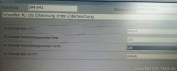

Ich habe alle im W204 (Vormopf) original verbauten Wolfram-Birnen durch LEDs-Lampen(Birnen) ersetzt.
Standlicht, Seitenmarkierung, Innenraum (Dach), (Türen), (Fußraum), Kofferraum
auch alle im Rücklicht verbauten Birnen (Blinker, Nebel, Bremslicht, Rückwärts-Licht)

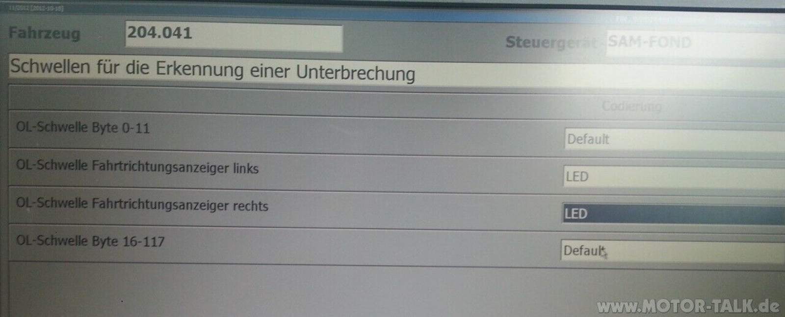

Problem: LED Birnen fangen nach 1-2 Monaten Betrieb an zu spinnen (Canbus-Fehlermeldung), (besonders die Standlichter/Seitenmarkierungs)
Lösung: umstellen auf LED im DAS-Diag und anpassen der Spannung
blinker-led-dasblinker-led-das
Thu Jul 04 19:33:36 CEST 2013    |    Standspurpirat9517
Wenn die Anfangen zu spinnen, nach 2 Monaten, dann hat sich baulich etwas verändert. Wahrscheinlich die build-in Vorwiderstände zerkochen sich langsam 🙂
Wenn man also auf LEd umstellen kann, dann LEDs ohne Widerstände nehmen. Also welche die mit einer defailt Kodierung SOFORT Canbusfehler produzieren.
