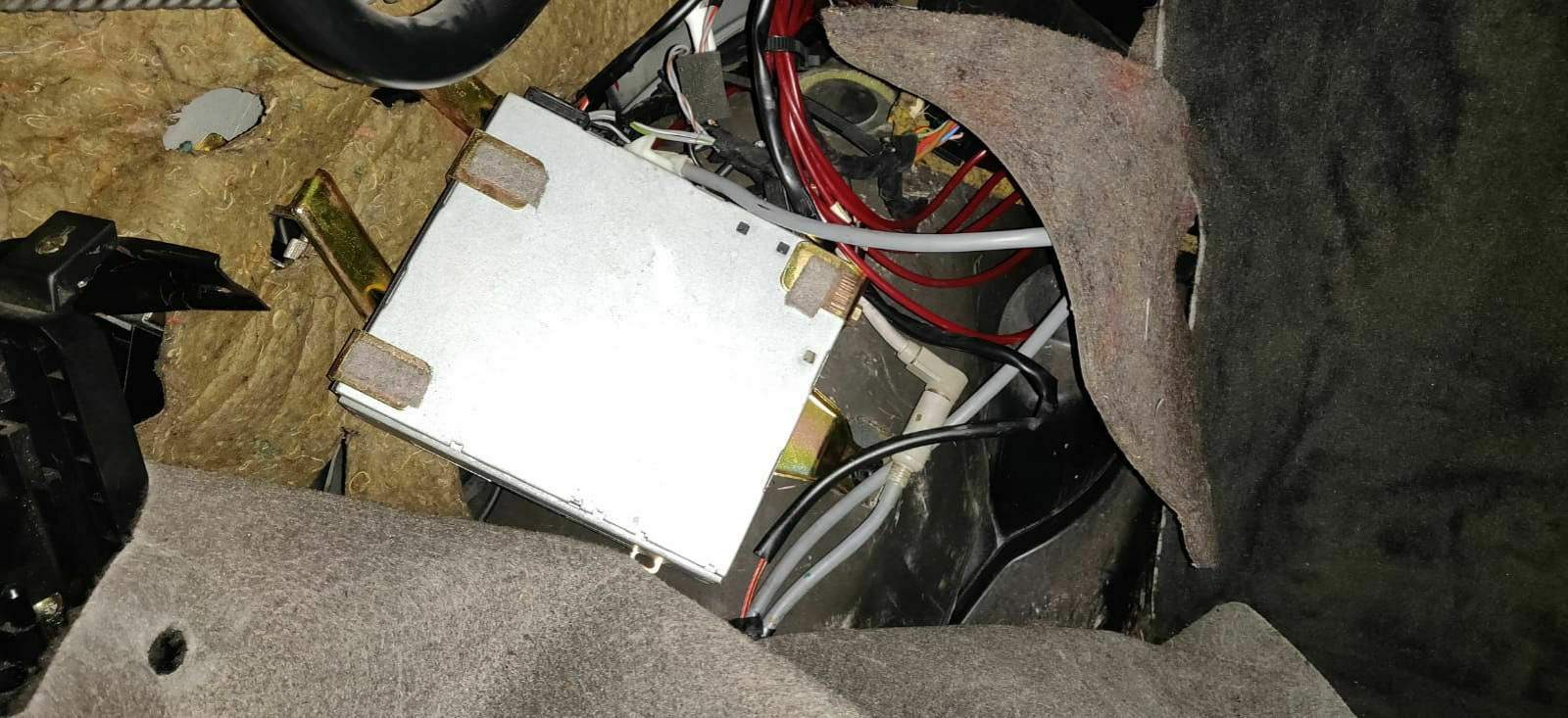

Ich bin seit einer Woche Besitzer einer kleinen Baustelle. Ich habe einen W140 600SEL erworben der noch etwas Zuneigung benötigt bis er wieder sauber dasteht.

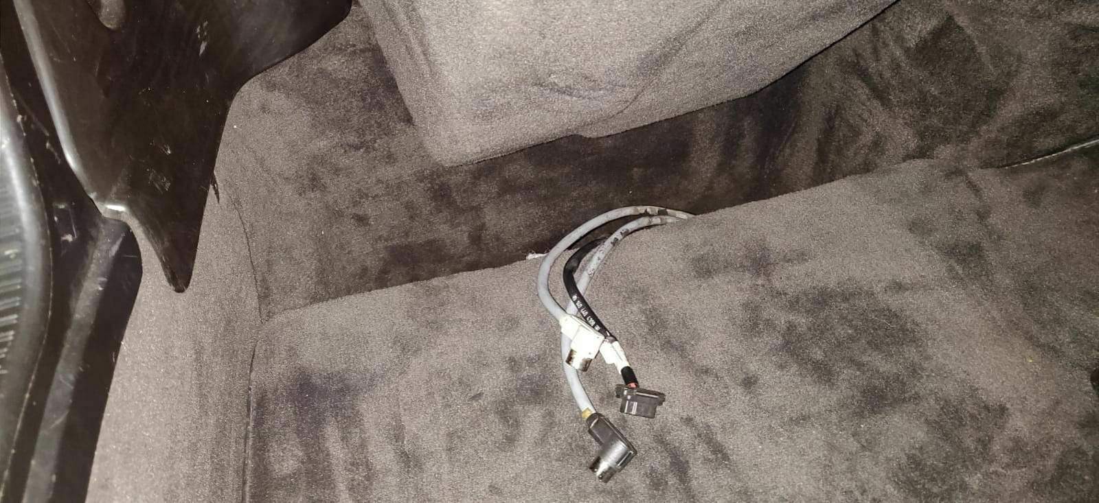

Als erstes hätte ich nun unter anderem das Radio in Angriff genommen, den da hat der Vorbesitzer leider etwas rumgebastelt. So fehlt z.B. die orginale Bedieneinheit für das Radio. Das Radio selbst (das müsste ja das Teil im Kofferraum neben dem Kompressor für Softclose sein) konnte ich aus einem Schlachter bereits wieder einbauen.
Hier zwei Bilder dazu
[bild=1]
[bild=2]

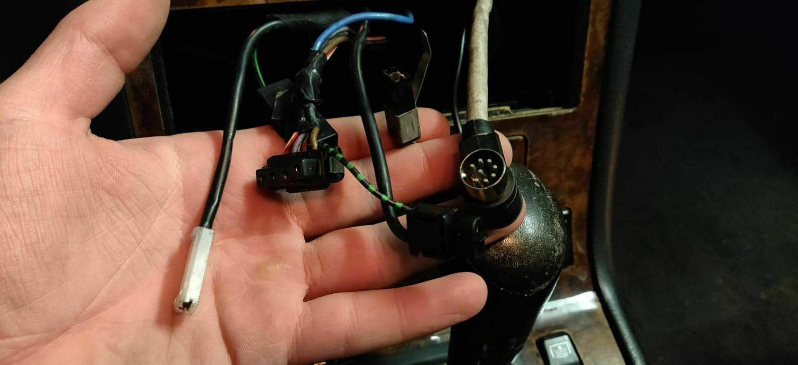

Nun zu meiner ersten Frage, den vom Radio geht noch ein weiteres Kabel mit dem runden 8poligen Stecker weiter wo wie ich vermute mal ein CD Wechsler war. Siehe hier:
[bild=3]
oder war das der Anschluss für das Telefon?
Das Telefon hätte ich allerdings rausgeschmissen, da es erstens ein C-Netz Telefon ist, welches ja leider nicht mehr funktioniert und zweitens der Hörer vorne in der Mittelarmlehne extrem unbequem ist.
Okay nun aber endlich zu meiner eigentlichen Frage, welche Daten überträgt der 8polige Runde Stecker? (der vierpolige Breite ist ja die Stromversorgung). Kann mir das Jemand beantworten?

Wichtig bei der Anfrage, wäre welche Komponenten da explizit verbaut sind. Dioden-Stecker sind gern für Steuerleitungen verwandt worden. Bei Sound-Systemen war er Aufwand früher sehr hoch, was die Verkabelung betraf. In sofern ist es nicht unwahrscheinlich, das du da noch so einige Leitungen für ein Bose-System verlegen darfst.

Dann ist der Runde Stecker quasi ein Diodenstecker?! Damit wäre mir auch auf alle Fälle schon mal weitergeholfen.

Der alte 600 SEL - ggf. auch andere Motorisierungen als Sonderausstattung - (in jedem Fall weit vor Mopf = Modellpflege 1994) hat / hatte eine Radio verbaut, welches aus zwei Hauptkomponenten besteht. D. h. das Radio funktioniert nur, wenn man beide Komponenten hat.
Eine Komponente vorne im Armaturenbrett / Schacht
Eine Komponenten hinten im Kofferraum, die scheinst Du zu haben
Verbunden werden beide mit dieser Steuerleitung. Das müßte dieser 8-polige Stecker sein.
Das Radio hieß Becker Mexico???? Nicht sicher! Aber Zweikomponentengerät ist sicher.
Bose Soundsystem!
Bei den Standard-Soundsystem sind in der Regel weniger Lautsprecher verbaut. Bose hat mehr Lautsprecher u. a. einen unter dem Innenspiegel!!!
Auf Deinem Bild sind die Bose- Endstufen. Das sind 7 oder 8 Endstufen. Jetzt müsste ich gucken und heraussuchen, wie das Verkabelt ist .

Vorne ist nur die Bedieneinheit verbaut. Hinten im Kofferraum sitzt das eigentliche Radio.
Vorne die Bedieneinheit habe ich nun denke ich richtig angeschlossen und Strom liegt auch an (Sicherung ist auch intakt) jedoch macht die Bedieneinheit absolut garnichts ausser das hin und wieder der mute knopf blinkt... Ich befürchte das die Bedieneinheit kaputt ist?
Oder muss bei den System alles angesteckt sein damit es funktioniert?
Ich weiß mir im Moment keinen Rat mehr.
Das eigentliche Radio im Kofferraum bin ich mir nicht sicher ob es richtig angesteckt ist
Ursprünglich ging bei mir über ein art Verlängerungskabel der runde iso stecker von vermutlich der Bedieneinheit zum CD wechsler und von da aus zum Radio...
Wenn ich es direkt am Radio anstecke funktioniert es aber auch nicht...
