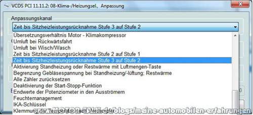

So, habe heute angesichts einer kleinen VCDS-Session für einen anderen MT-User mal wieder an meinem A6 rumcodiert. Dabei sind wieder drei interessante Dinge aufgetaucht:
[bild=1] 1.) Ändern der Zeit für das runterschalten der Sitzheizung von Stufe 3 auf 2
Man kann die Zeit einstellen, nach der die Sitzheizung von Stufe 3 auf Stufe 2 zurückschaltet: Dies ist im Klimasteuergerät (08) implementiert. Das kann per VCDS o. a. eingestellt werden. STG öffnen, dann Anpassung wählen -> dann "Zeit bis zur Sitzheizleistungsrücknahme Stufe 3 auf Stufe 2" von "10 [min.]" auf etwas anderes stellen, zum Beispiel "0 [min]".
[bild=2] 2.) eventuell kann man Start-Stop deaktivieren
Eventuell kann man Start-Stop deaktivieren, indem man System durch das Klimagerät ständig "Bedarf" vorgaukeln lässt: In VCDS Klimagerät öffnen, dann Anpassung wählen, dann "Deaktivierung der Start-Stop-Funktion". Dort kann man jetzt auswählen "entsprechend Funktionsvoraussetzungen" oder "Immer". Da ich kein Interesse an der Deaktivierung der Start-Stop-Funktion habe, muss das mal bitte jemand testen.
-> scheint nicht zu gehen!
[bild=3] 3.) Temperaturschwelle für die Aktivierung des Zuheizers einstellen
Man kann die Temperaturschwelle für die Aktivierung des Zuheizers einstellen: In VCDS Klimagerät öffnen, dann Anpassung wählen, dann "Temperaturschwelle für Aktivierung Zuheizer". Die steht standardmäßig auf 10°C.
