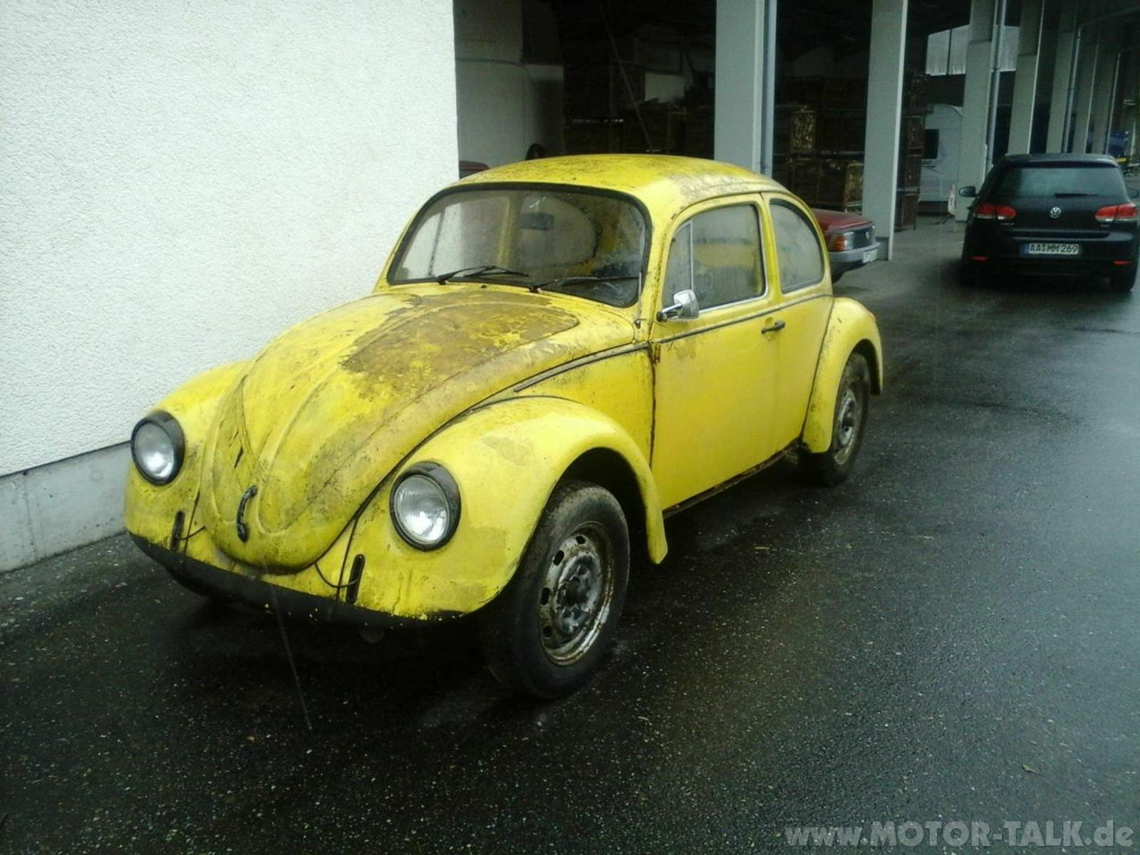

So, hier isser, mein 77er Postkäfer DBP Fernmeldeamt. Er ist komplett, original und bekommt auch wieder die Beschriftungen, aber erstmal muss er geschweisst werden. Und da fängts schon an: Am Samstag als wir rangiert haben hat sich das Zündschloss verabschiedet, und zwar so das die Diebstahlsicherung eingerastet ist und nich mehr aufgeht...schöner Mist. Das heisst, die Hebebühne muss warten , bis n andres Schloss drin ist. Hier erstmal 2 Bilder von dem Wagen, ungewaschen und so dreckig wie er war in den Regen gestellt, da wir ihn nich unters Dach bekamen..
von hinten, die Streifen kommen natürlich noch weg
Von hinten, die Streifen kommen natürlich noch weg

Also aufgrund der Anfragen nochn paar Ergänzungen und Historie des Fahrzeuges:
Erstzulassung: 09/ 77 bei der Oberpostdirektion Stuttgart, Fernmeldeamt, der Schriftzug ist auch auf der Beifahrertüre noch zu erkennen, leider lässt sich sowas schlecht fotografieren, werds aber versuchen. 1987ig wurde er an eine Dame verkauft die ihn bis 1995ig fuhr. Dann wurde er in eine meine Nachbargemeinden verkauft, der Besitzer hat ihn aber nie zugelassen sondern für 15 jahre in einer Garage eingelagert. Und dann kam irgendwann ich ins Spiel weil er mir angeboten wurde so vor ca. 7 Jahren. Damals hatte ich aber keinen Platz für den Wagen und ließ ihm seine Ruhe, bis ich vor ca. 4 Monaten dort vorbeifuhr und fragte ob er noch da sei. Da er noch immer unverändert rumstand, hab ich ihn flux gekauft und abtransportiert. Und jezt steht er halt bei mir und wartet auf seine Wiederbelebung :-)
Ausführung: Sparkäfer, extrem spartanisch :-)
Sitzplätze eingetragen: 1
Hintere Sitzfläche: Holzablage mit Kunstoff überzogen
Hubraum: 1200 ccm
PS: 34 / 3800 Umdrehungen
Radio ist momentan keins verbaut, der Radioschacht würde aber manuell vergrössert :-(
Anlage: 12 Volt
Farbe: Postgelb, RAL 1021
Die Stoßstangen sowie die Endrohre wurden entfernt, wegen Platzknappheit des vorbesitzers, sind aber dabei
Besonderheiten: Türgriffe, Zierleisten, Haubengriffe und Scheinwerferringe sowie Stoßfänger schwarz, die Felgen sind Postschwarz, wurden aber überlackiert, original Felgenkappen vorhanden, in Postgelb.
Der Radlauf vorne links wurde schonmal geschweisst, alle anderen sehen gut aus. Momentan gefundene Schadstellen: 2 kleine Löchlein in der Bodenplatte links, Kotflügelschraubkante links und die Seitenwand links, A Säule links .sowie diverse kleine Rostlöcher die aber gut zu flicken sind. Ziel ist es erstmal den Wagen TüV zu schweissen und die natürliche Patina zu erhalten, überrestaurierte Fahzeuge gibts genug und das kann auch später noch gemacht werden :-) Ganz stolz bin ich übrignens auf die Alf udn Garfield-Aufklebersammlung im inneren, sowas hat nich jeder, aber ihr bekommt noch mehr Fotos diese Woche :-)
