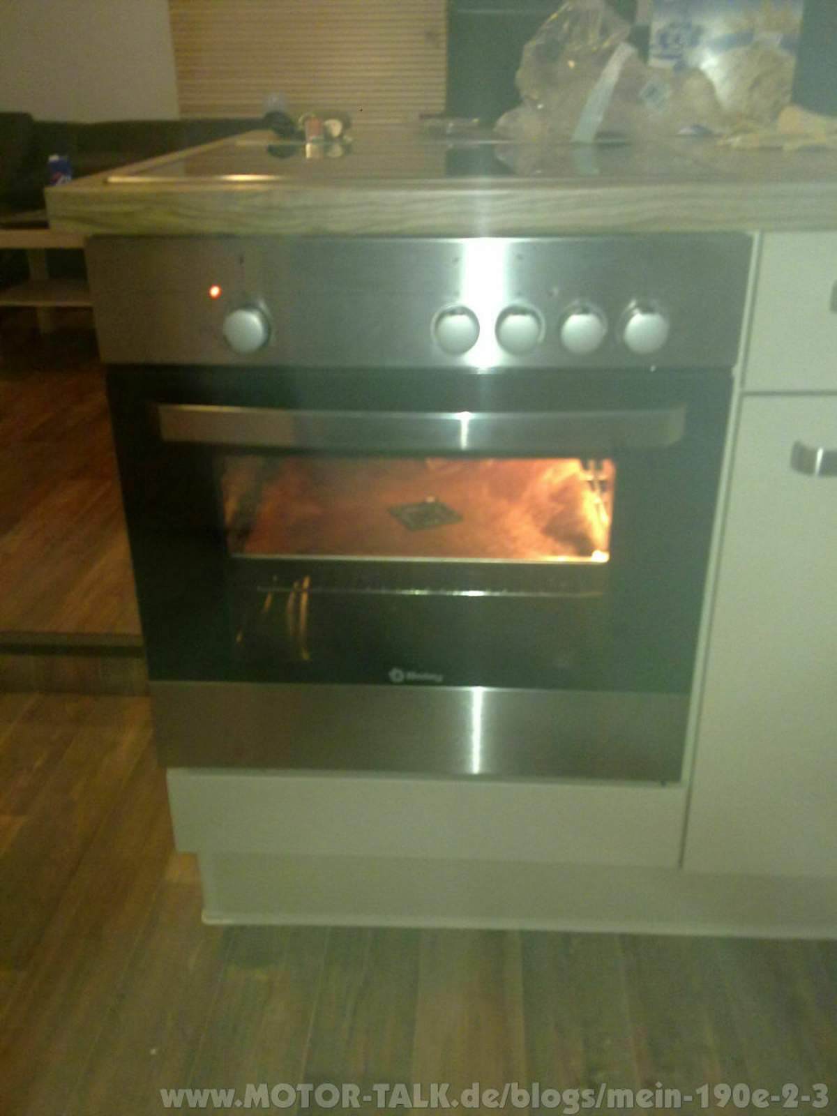

Nach kurzem Überlegen fiel mir ein, was ich einst in einem Forum gelesen habe: Man solle die Grafikkarte einfach bei 220°C in den Backofen legen, für ca. 10 Minuten.
Gemacht getan:
- Notebook ausschalten
-Akku raus

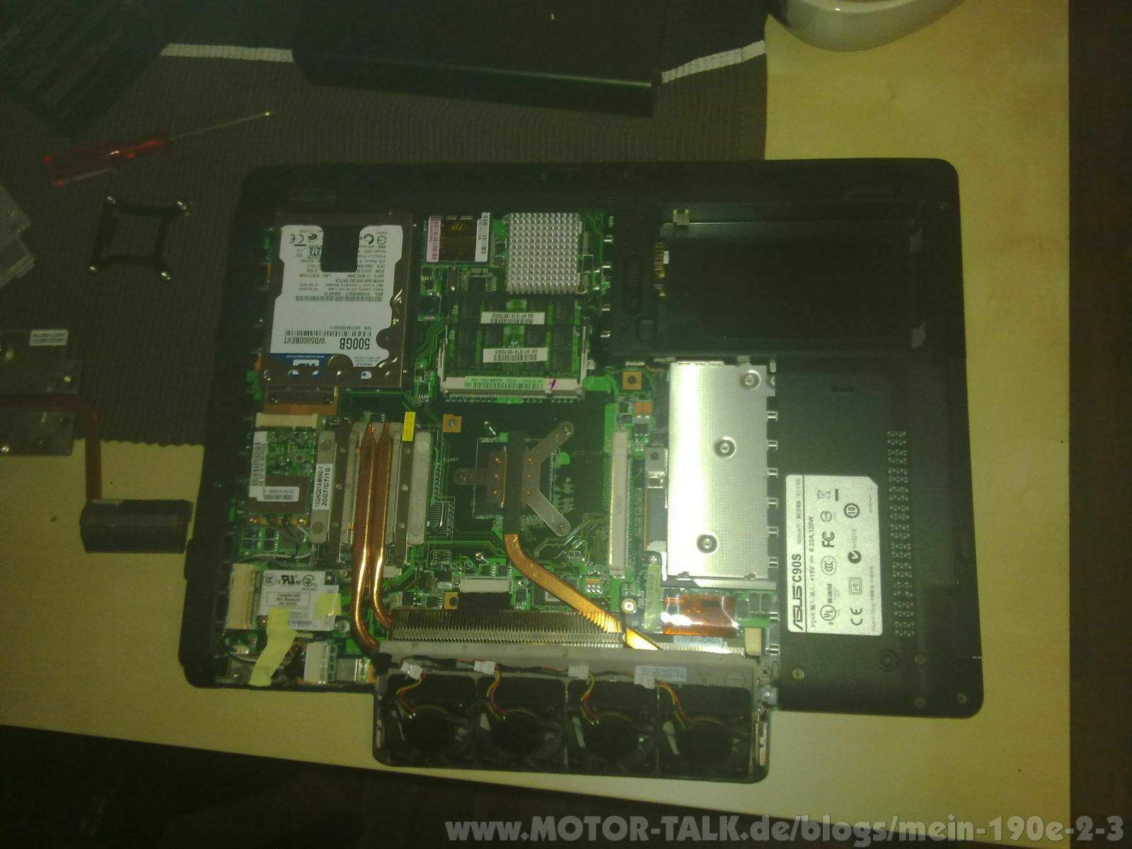

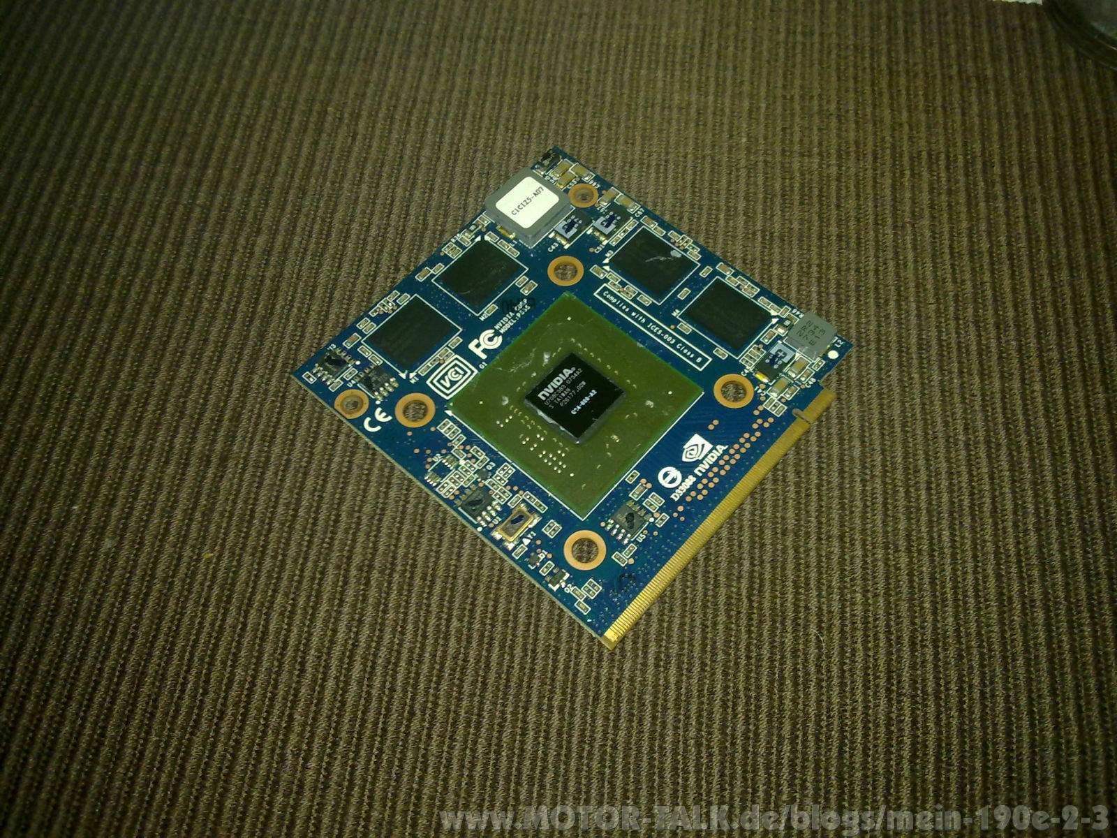

-Deckel abschrauben und die Graka raus
190120102941901201029419012010296190120102961901201029719012010297

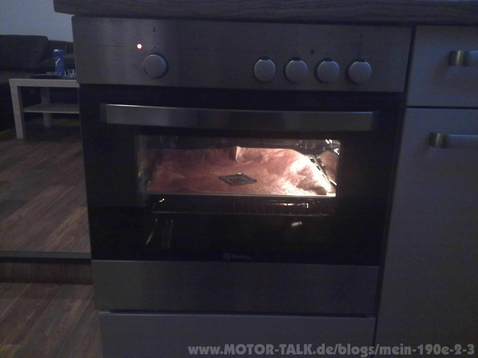

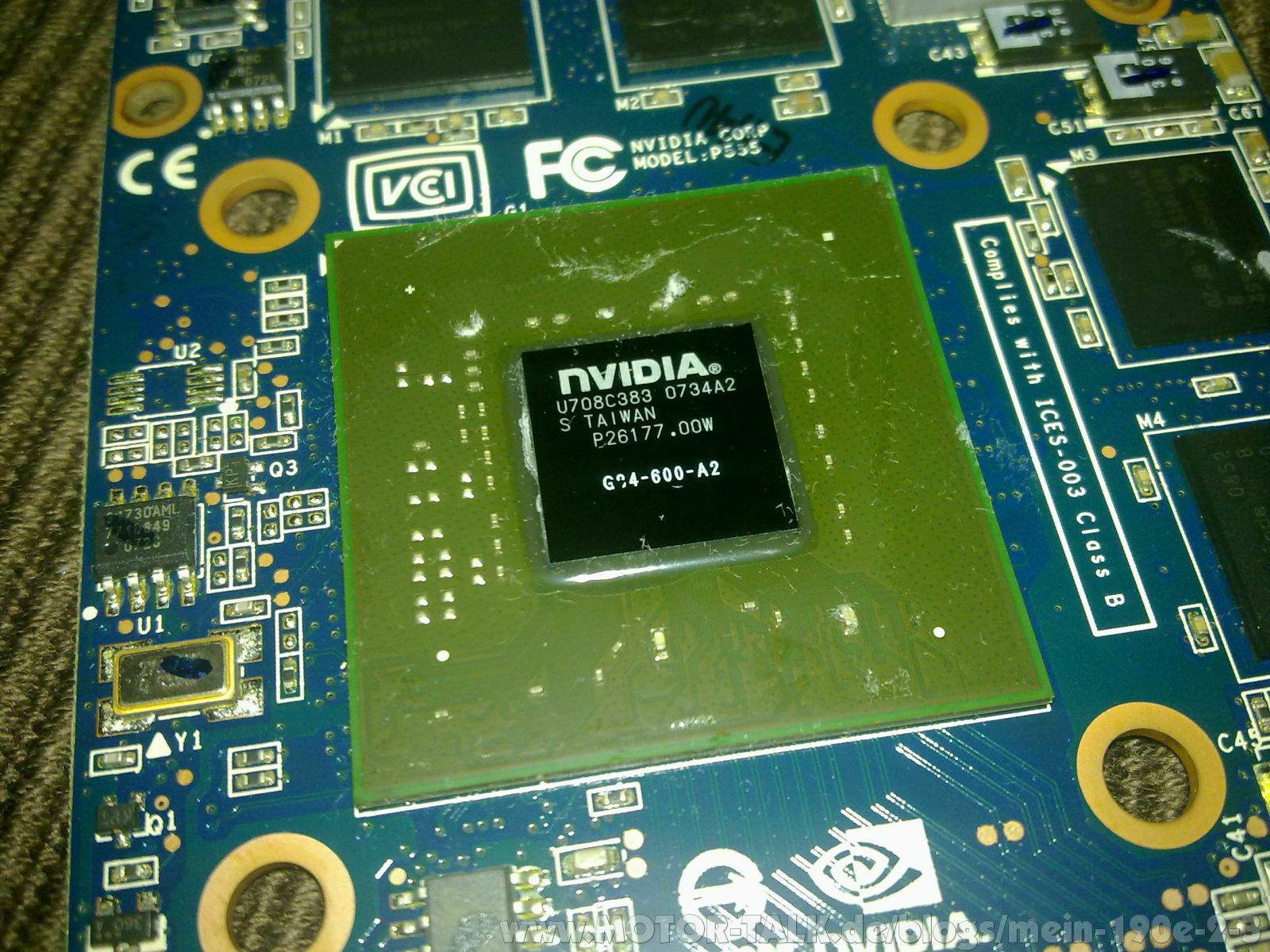

-dann die ganze Wärmeleitpaste abrubbeln und ab in den Ofen ^^

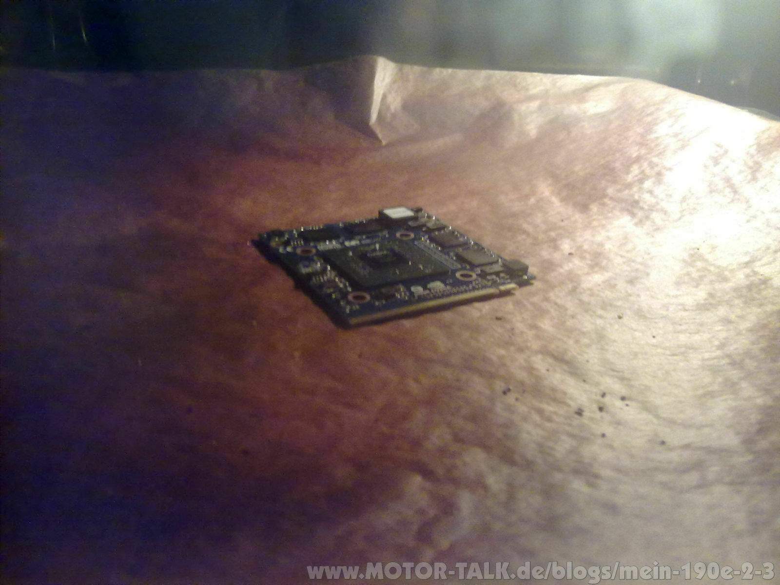

190120102981901201029819012010299190120102991901201030119012010301
Wie man sieht, hat es funktioniert! Nach 30 Minuten Abkühlzeit lief das Notebook wieder, wie am ersten Tag!

Na ja... da haste ja nochmal Glück gehabt. Ich würde dir trotzdem eine sofortige komplette Datensicherung auf einer externen Platte empfehlen. Denn irgendwann klappt die Ofen-Methode nicht mehr.
Vielleicht lag es ja gar nicht an einer kalten Lötstelle und nur das Aus- und Einbauen hat den Fehler behoben?
Sat Jan 23 11:11:58 CET 2010    |    DI.S.P.U
Die Festplatte ist quasi nagelneu. Vorher war nur eine 160GB Platte drin und ich habe vor Weihnachten eine 500er eingebaut.
Ich hatte, bevor die Idee mit dem Ofen kam, die Graka bereits drausen und habe Sie in Augenschein genommen (Geruchstest ^^). Die Karte läuft leicht übertaktet, aber das seit mehr als einem Jahr und wärmer wie 80°C wird sie nicht.

@capt. kirk: Wieso faselst du was von Datensicherung? Eine Datensicherung a) sollte man immer haben (zuviel zur Theorie... :-D) und b) kann man, wenn die HD noch ok ist, ausbauen und an einen anderen Rechner anschließen oder in ein externes Gehäuse packen.
@OP: Du hast Glück gehabt. In der Bestückung werden nämlich keine normalen Backöfen eingesetzt, sondern spezielle Reflow-Öfen, die einem genauen Soll-Temperaturverlauf folgen, damit es durch die unterschiedlichen Ausdehnungskoeffizenten der verwendeten Materialen (Platine, Silizium, Plastikgehäuse des Chips etc.) keine Risse gibt.
Außerdem weiß ich nicht, ob die Ausdünstungen solcher Komponenten sich nicht in deinem heimischen Backofen niederschlagen und dann in deinen dort gebackenen Backwaren landen...
BTW: Hätte auch was anderes sein können: http://www.heise.de/.../...mit-Lebensdauerproblemen-Update-185737.html
Achja: Ein Kollege (staatl. anerkannter Techniker im E-Tech-Bereich) hatte mal ein ähnliches Problem mit zwei Xboxen. Bei einer Hauptplatine hat's geklappt, bei der anderen ist die GPU verrutscht. Keine Ahnung, ob er's wieder hinbekommen hat. Allerdings waren auf der Platine Taster mit einem nicht unbedeutenden Plastikanteil, der wohl nicht so temperatur-resistent ist -> Naja, er kann sie selbst wechseln...

ist schon rehct bekannt das die 8000er serie von nvidia reihenweise sterben weil einfahc zu eng gebaut und zu heiß,110° im ofen bei 30 min und wie neu ;D

Also ich hab den Beitrag echt für nen Scherz Anfangs gehalten, aber siehe da:
Ich hatte das selbe Problem mit meinem C90S: Schon beim Hochfahren war der Bildschirm mal schwarz, mal total verzerrt und doppelt...
--> GraKa ausgebaut, 10 min in Backofen bei 220° und schon gehts wieder.
Also vielen lieben Danke für den Threadstarter, das hat mir ne neue GraKa erspart.
Mal sehen wie lang es hält 🙂
