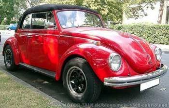

Mein 1302 Cabrio und
Reparaturen die ich in den letzten Monaten ausgeführt habe.
Mon Sep 27 17:56:19 CEST 2010    |    Reiwei    |    Kommentare (0)    |   Stichworte: 1300 / 1302, Cabrio 1302, Frontspriegel austauschen, Käfer, Verdeck, Volkswagen
Das Dach und der Innenhimmel meines 1302 Cabrios sind nach 14 Jahren noch ganz gut. Ich würde es die Note 2- geben. Nur der Frontspriegel schließt zum Fronscheibenrahmen nicht mehr korrekt ab. Hier hat das Verdeck ca. 2-3 cm Luft gehabt. Auch das Einbringen diverser Gummistreifen brachte keine wirkliche Verbesserung und sah einfach mies aus. Bekannte aus der Käfer-Szene meinten jedoch, dass man den Frontspriegel nicht separat tauschen könnte. Man müsste stets das gesamte Dach austauschen. Ich bin die Sache trotzdem angegangen und mit dem Ergebnis sehr zufrieden. Siehe Fotos

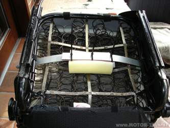

Hallo Freunde,
im Sommer 2008 habe ich mein 1302 Cabrio, Bj. 04/1972 in Kansasbeige erstanden. Das Fahrzeug war, mit Ausnahme der Innenausstattung, also den Sitzen und Innenverkleidung, Reifen und Motor nahezu perfekt. Den Motor habe ich von einem Kundigen aufbauen lassen, die restlichen Arbeiten wollte und will ich selber ausführen. Als erstes kam nun die Innenausstattung dran und es begann mit den Sitzen. Die alten Sitze ohne Kopfstützen waren durchgesessen und der Bezug (braunes Kunstleder) war verschlissen, löchrig und voller Flecken und die Kokosgummiunterlagen "bröselten" aus den Sitzen. Auf Wunsch meiner Frau, sollten es möglichst Vordersitze mit Kopfstützen sein (....wegen der Sicherheit...) und ich konnte über Kontakte zwei alte sogen. Pilotensitze oder auch Grabsteine genannt, auftreiben, die damals (1972) als Extras angeboten wurden.
Nach dem Entfernen der Sitzbezüge, zeigte sich bei diesen Sitzen, daß die Federpakete noch recht gut waren, die Kokosgummiunterlagen waren aber genau so hin, wie bei den ursprünglichen Sitzen. Die Sitzgestelle habe ich nach dem Entrosten grundiert und mit der Spraydose schwarz lackiert. Die Innenaustattung sollte jetzt in schwarz kommen und ich besorgte mir bei einem einschlägigen Händler die Tür-und Seitenverkleidungen,sowie die passenden Sitzbezüge und Schaumstoffkerne. Alles paßte prima. Die Sitzbezüge von TMI zeichnen sich durch eine sehr gute Paßform aus.
Siehe dazu die diversen Fotos!
