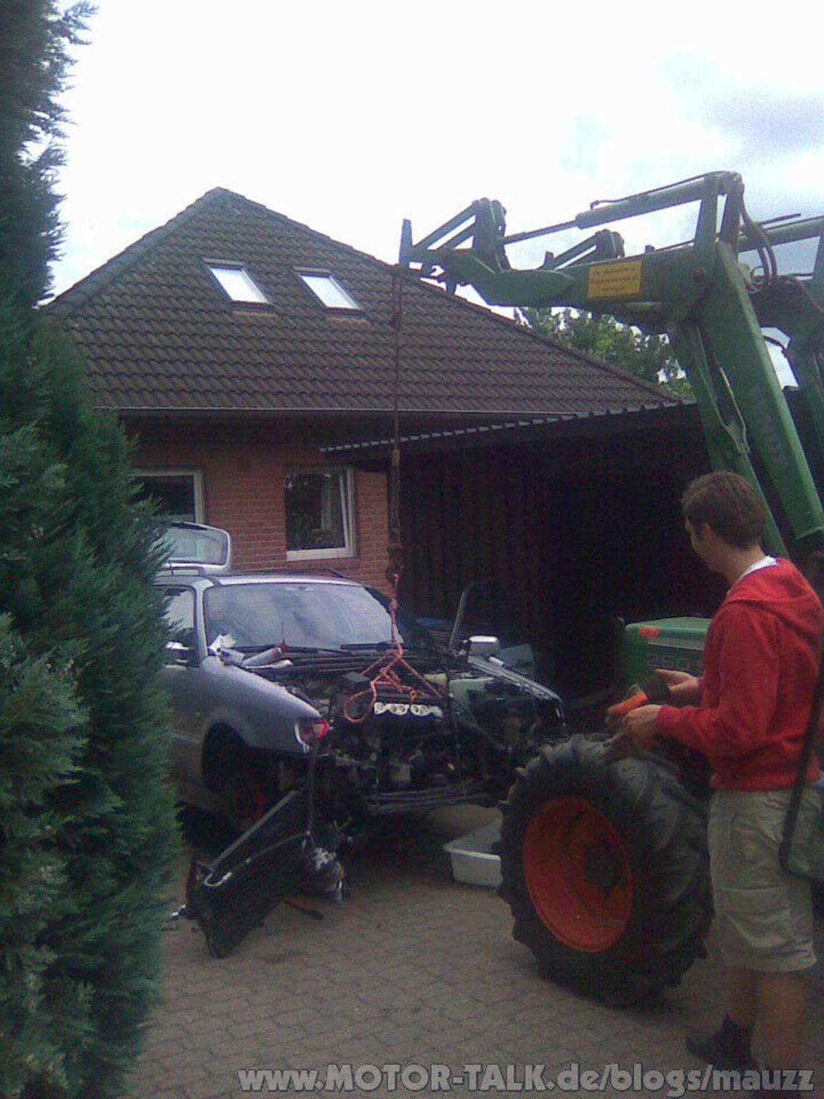

naja Bilder sagen mehr als Worte

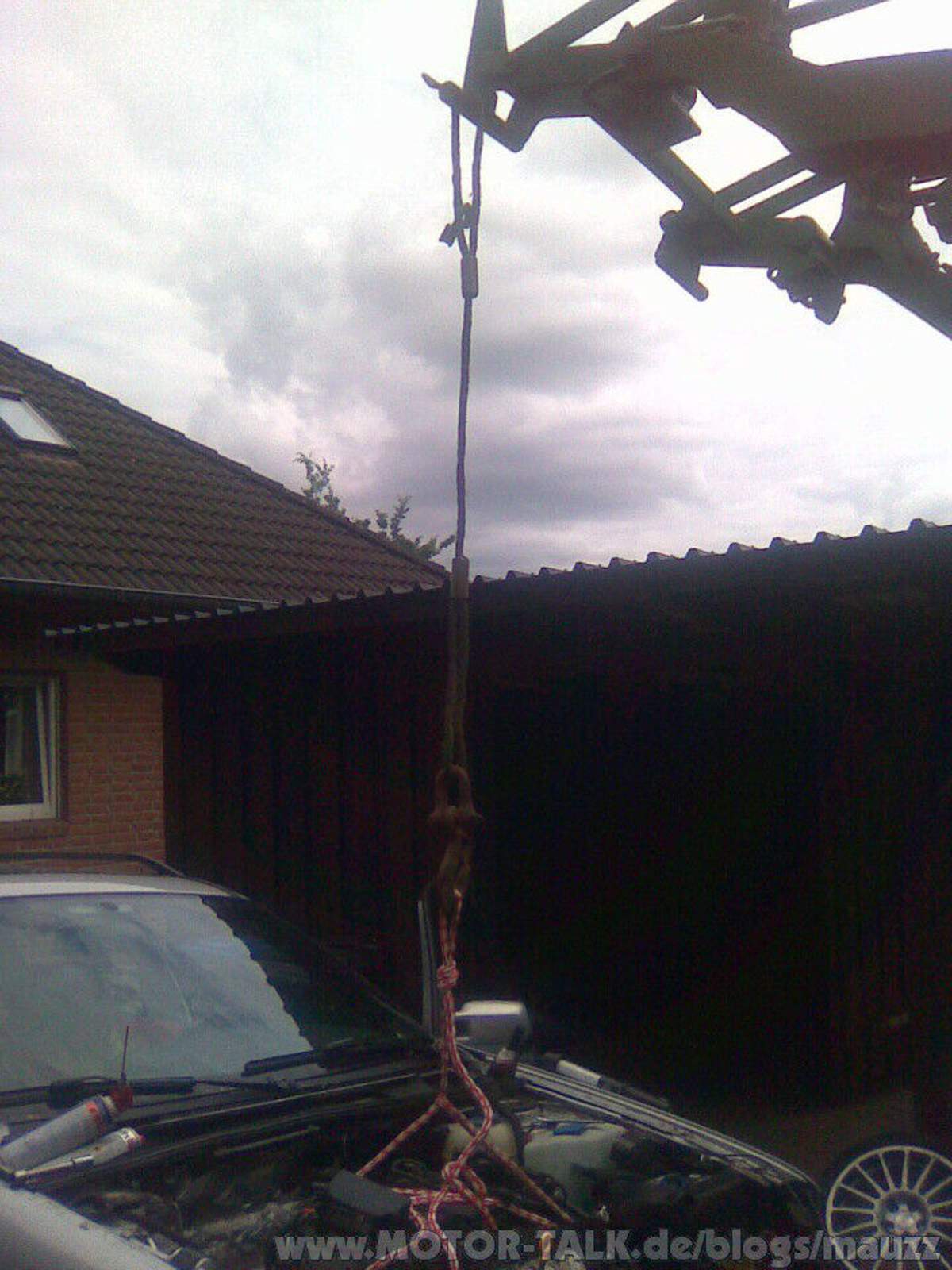

Da ich keinen Motorkran hatte um den Motor raus zu hiefen musste ich mir was anderes überlegen und dann kam das bei raus 😉

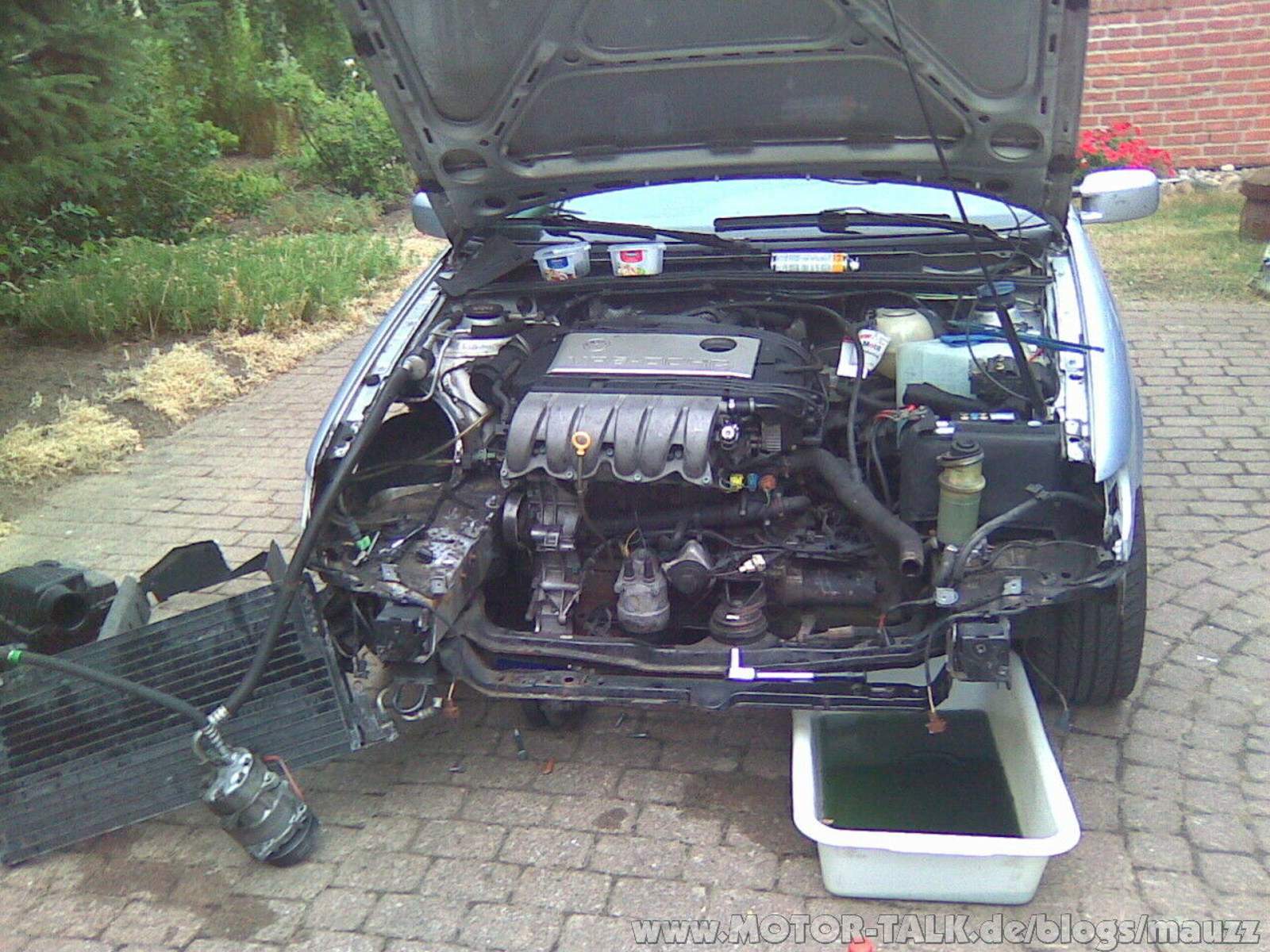

Und das Problem mit der Klima wurde auch kurzer Hand gelöst.
Entschuldigt für den wenigen Text aber Bilder sagen mehr als Worte 😉

Und dann gabs Anschiss von der Omi wegen der Sauerei auf dem Hof, oder?😁

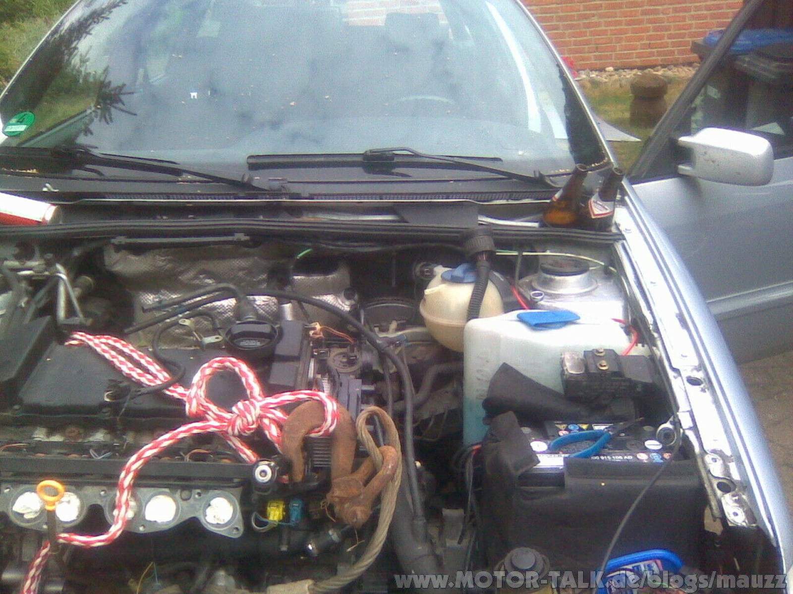

Haste dann wenigstens die Ketten auch gleich mitgemacht, wenn das Getriebe schonmal ab war...? Oder nimmste dann den Motor nochmal raus?
aber respect, sieht schon geil aus. Wie haste den Motor den wieder reinbalanciert, auch mit dem Radlader?

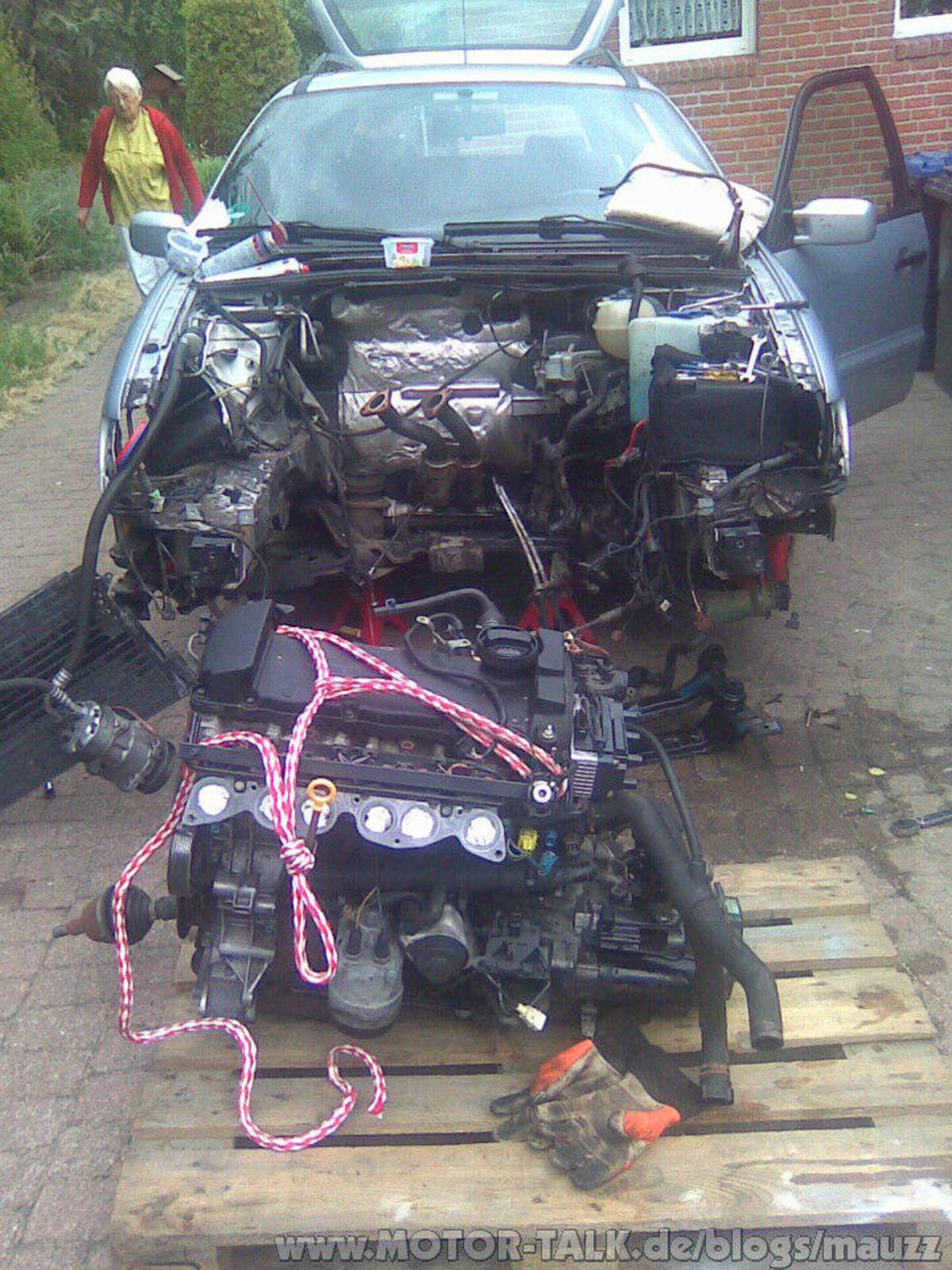

Motor is nochnicht drin hab den eben erst rausgeholt wenn ich ihn wieder einbaue kommenneue fotos ^^
ne oma wollte den motorraum sauber amchen XD

Wieviel hat denn der Motor gelaufen? Haben die Ketten schon etwas gerasselt?
Wenn sie schon länger als 120000 drin sind, würde ich auf jeden fall das Steuergehäuse auch nochmal öffnen und mir die Spannschienen ansehen.
Sat Jul 24 17:24:34 CEST 2010    |    mauzz
naja laut tacho 96tkm rentner fahrzeug eben Xd ich guck sie mir atscheide dann ob ich die ketten mache

Und was war das Prob mit der Klima?
Sat Jul 24 18:26:22 CEST 2010    |    Spiralschlauch133929
Das Klima Prob. wahr sicherlich die nicht zu öffnen sondern alles abschrauben, Schläuche drin lassen und nur bei Seite legen.
Gruß Pierre
Sat Jul 24 19:26:24 CEST 2010    |    Druckluftschrauber47022
Genau das. Zumal die eine Schraube ziemlich bescheiden angebracht ist.
Sat Jul 24 19:53:38 CEST 2010    |    martinkarch
Und das Gas aus der Klima ?? Hast du das etwa in die Luft rauschen lassen ?? 🙄🙄
Sat Jul 24 19:55:26 CEST 2010    |    Druckluftschrauber47022
Deswegen ist die Klima doch mit Kompressor weggeschraubt... 🙄🙄🙄

Siehste Mauzz, ist doch alles nicht sooo schlimm. Bin aber auch mal gespannt, wie du den Motor mit dem Trekker wieder rein bekommst bzw wie lang du dafür brauchst. 😉

kuck dir die ketten nicht an und entscheide dann, mach doch sofort alles neu...da würd ich nicht drüber nachdenken...kompletter kettentrieb von febi kostet ca.150 (alle ketten/alle schienen/beide spanner), wenn motor eh grad draussen ist und getriebe ab ist das nur ne halbe std arbeit, was gibts da zu überlegen...
Sat Jul 24 20:50:20 CEST 2010    |    aixcessive
raus  ist mit nem Frontlader  ja  okay   aber  wieder  rein  alein  😁
aber dafür  das du den ohne  helfer  rausgezerrt  hast    alle  achtung     fährst du sonst auch trecker

vor  allen ist  die nOma  nicht  so schnell hinter  dir  her  wenn sie  dich mit dem Stock  jagen
will
was ich wohl sagen muss  Mautz  du bist ne  umweltsau   du hättest zumindest  was unterlegen  sollen
ist nicht nur  dein Grundwasser  was du verseuchst
