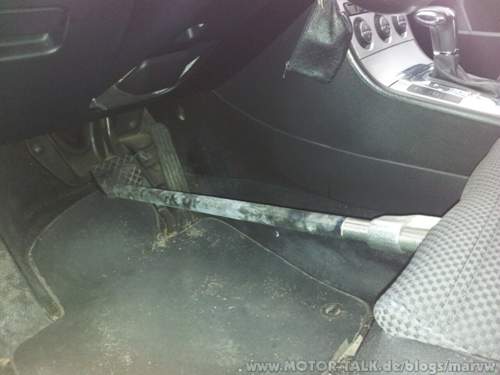

1. Radschrauben lockern
2. Zentralschraube lockern ( SW24 Vielzahn oder Sechskant SW27) ( nur lockern nicht raus machen)
Dafür braucht ihr evtl. eine Zweite Person, die auf die Bremse tritt wären man die Zentralschraube lockert
Ich habe mir selbst geholfen da meine Frau und Sohn gepennt haben...
