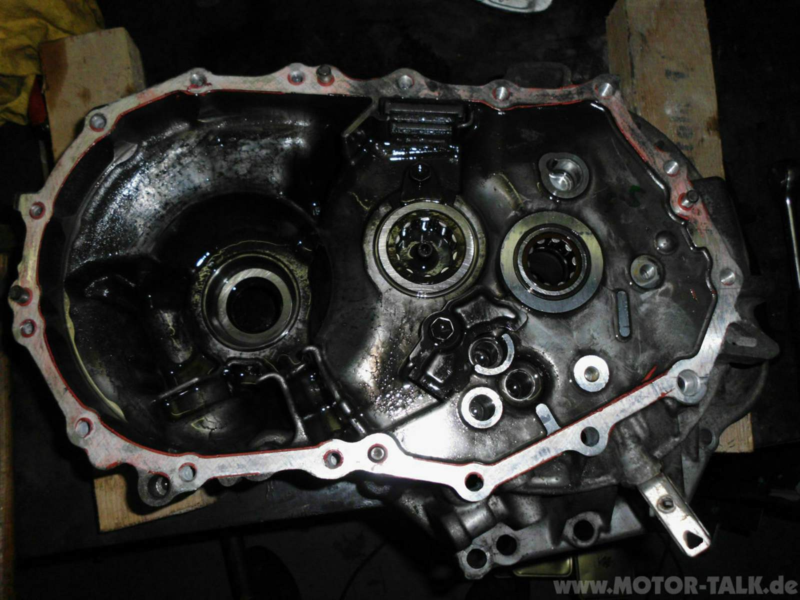

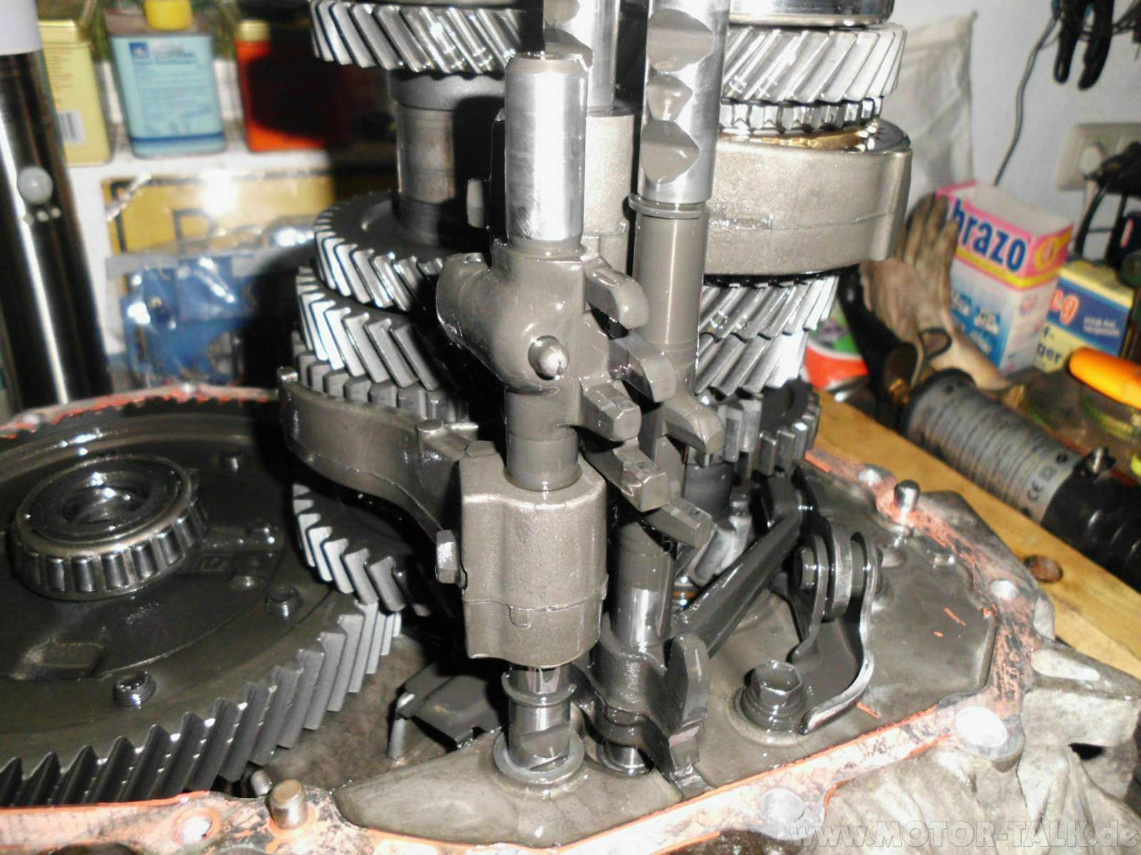

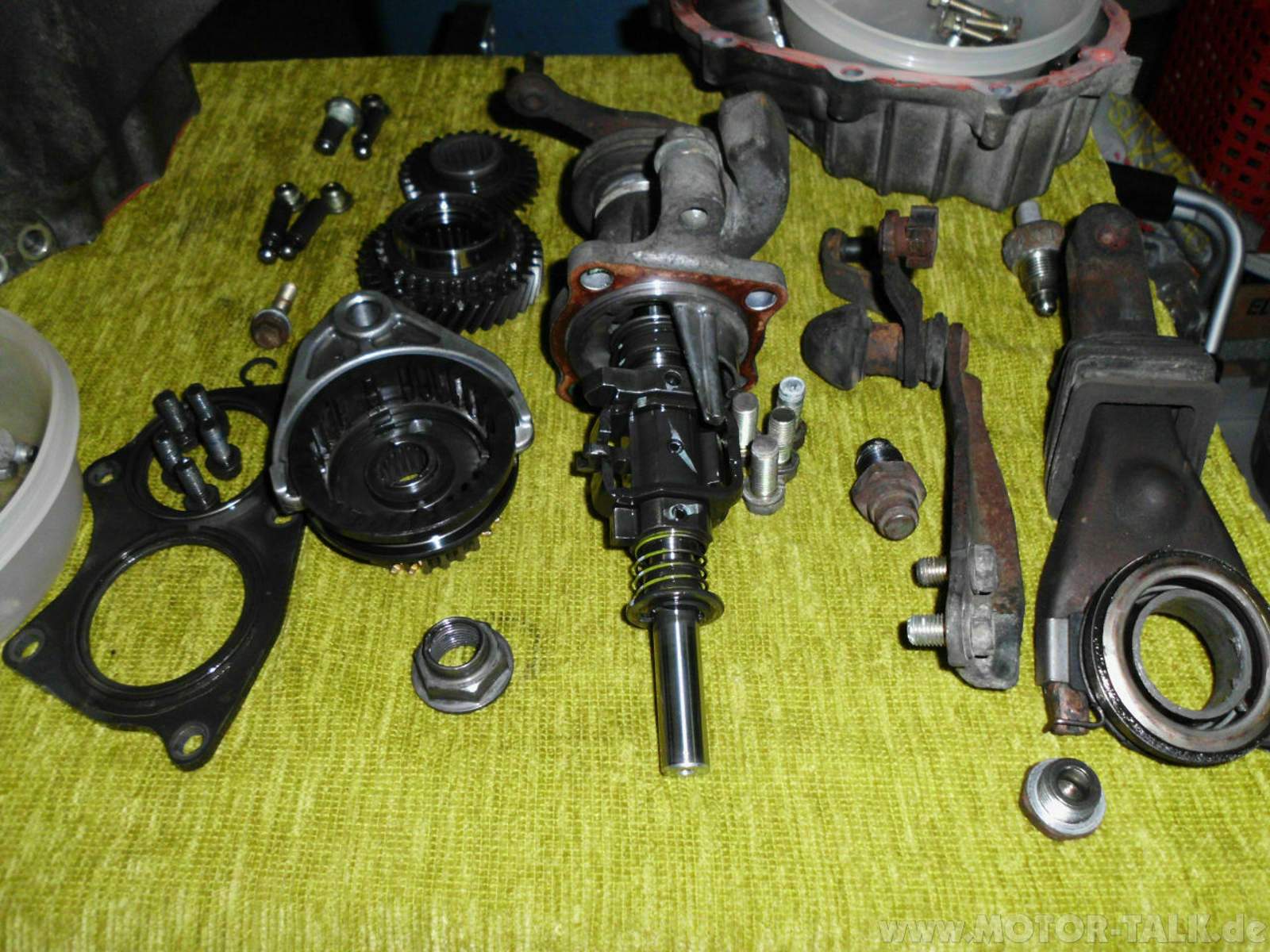

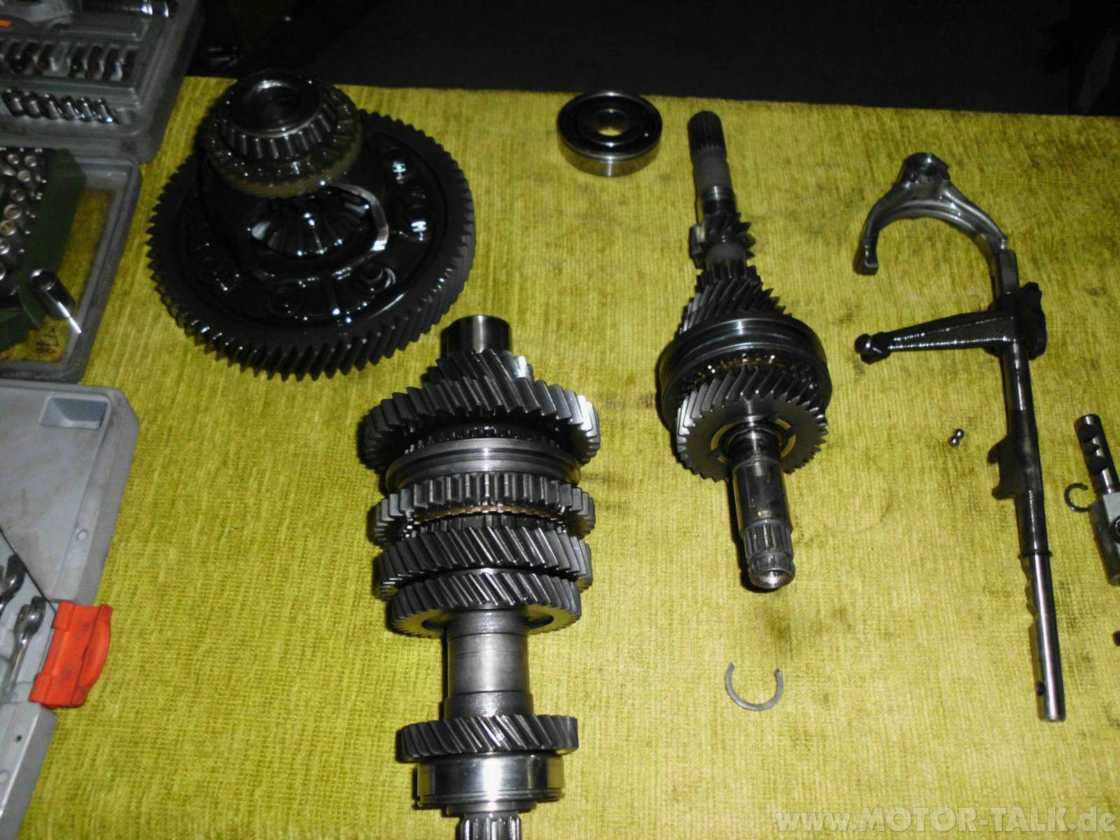

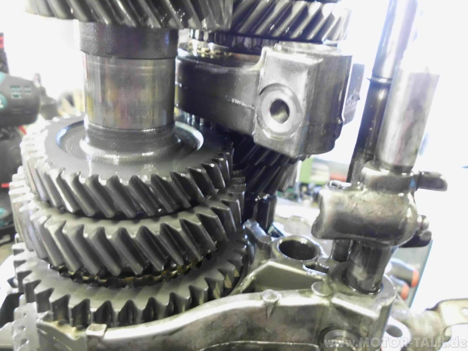

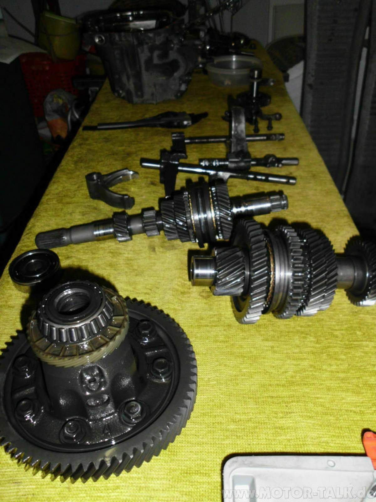

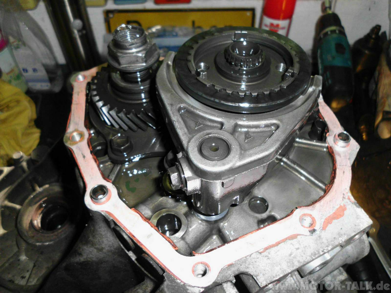

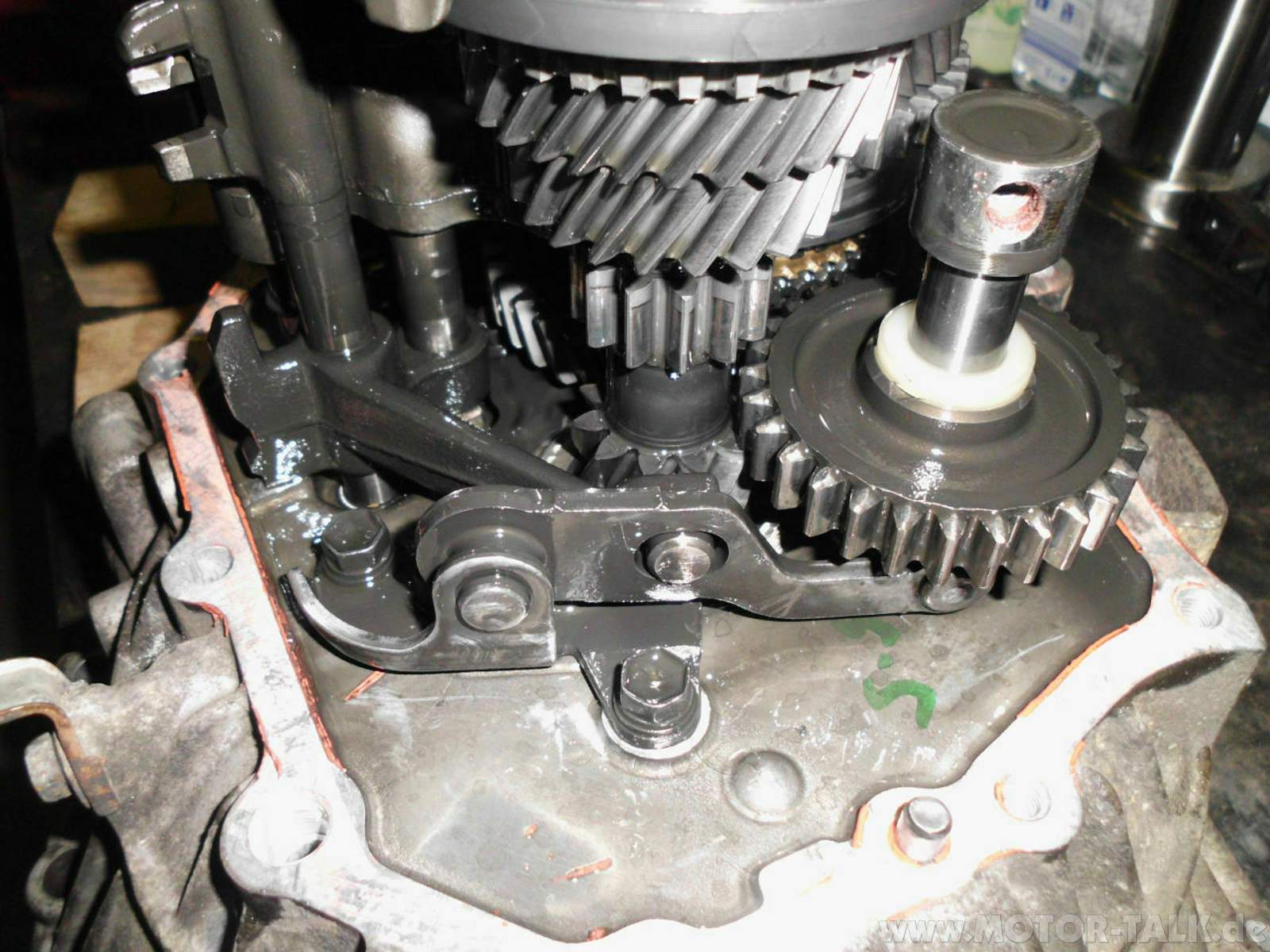

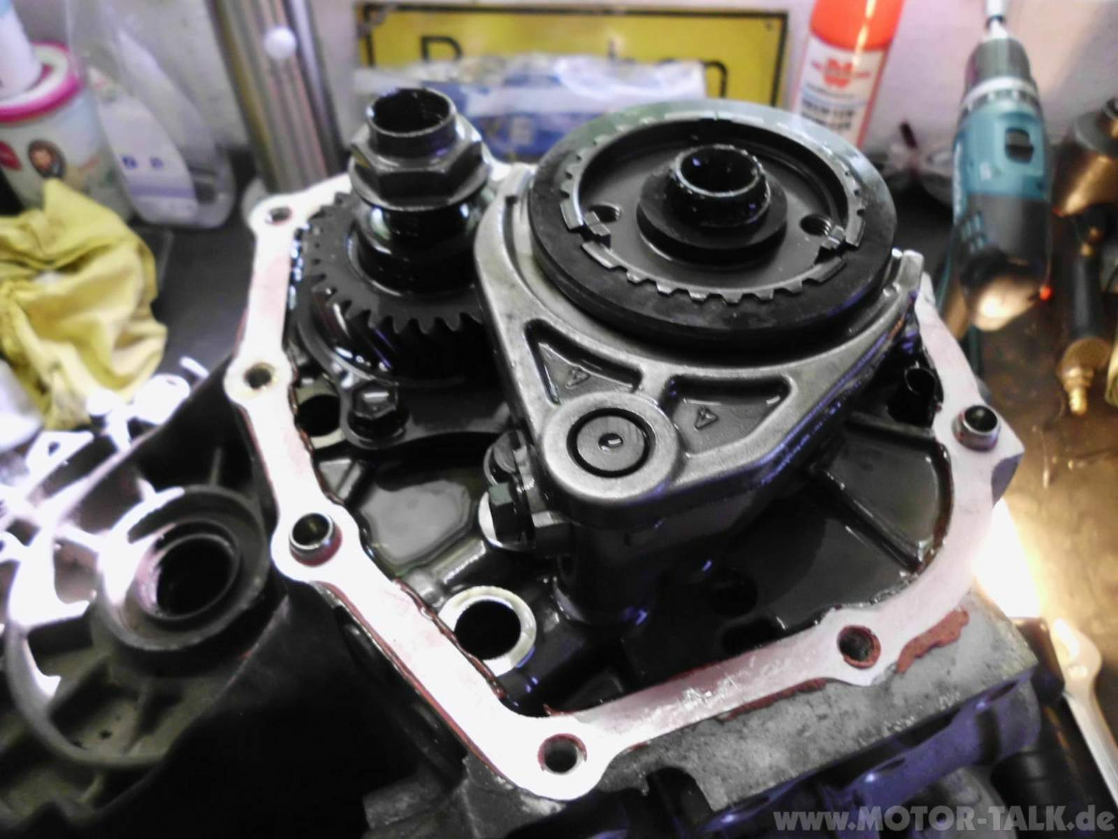

Hier mal ein paar Fotos vom Getriebelagerwechsel, Toyota Corolla 1.6 E12U.
Getriebe C50.
Fehler: Starkes Lagerrasseln (fast schon Dröhnen) im Stand mit losgelassener Kupplung im Leerlauf. Beim Auskuppeln nicht mehr zu hören.
Unter der Fahrt, zunehmend hörbar.
Ursache: Hinteres Lager der Eingangswelle defekt. Kugeln sowie Lagerringe weisen sichtbare Materialausbrüche auf.
Schwierigkeitsgrad: Anspruchsvoll!
Spezialwerkzeuge notwendig: Starke Presse zum Lagerabziehen.
Spezialabzieher zur Abtriebsraddemontage des 5 Gangs (Hab ich mir selber angefertigt)
Preis der beiden Lager bei Toyota: 159,03€. (Kugellager mit nur 7 Kugeln, deshalb so früh defekt).
Günstigere und mit 9 Kugeln gibt es.
Nach längerem Suchen, leider aber nur bei einem Händler in den USA.
Wären nur etwa halb so teuer (inkl. Versand).
Aber leider dauert es dann zu lange bis diese geliefert werden.
Fahrzeug stand bei einem Bekannten auf der Grube und das Getriebe lag bei mir in der Garage.
Zeit für die Reparatur war gerade eine Woche. Daher konnte nicht auf eine Lieferung aus Übersee gewartet werden.
1 mal Eingangswellenlager (Antriebswelle) hinten.
1 mal Abtriebswellelager hinten.
Plus Dichtmittel und Getriebeöl.
Ersatzteilnummer Toyota:
90363-25068 Dieses Lager war defekt. (Herrsteller und Nummer zum Vergleichen: Koyo Japan DG2568H)
90903-63010 Dieses Lager wurde Vorsorglich erneuert. (NSK Japan 6305Z Bez.auf der anderen Seite Außenring: NX1, Innenring HTF B25-163Ag
Die Vorderen Lager (Rollenlager) welche im letzten Bild noch im Gehäuse sitzen, sollten weniger anfällig sein, und wurden von mir nicht erneuert!
Preis für diese liegen etwa bei 180€ pro Lager.
Wenn jemand gleiches Problem hat, empfehle ich erst nach alternativen 9 Kugeligen Lagern zu suchen.
Im FKS Katalog gibt es diese nicht.
Mein Händler wollte bei SKF nachforschen, habe dies aber aus Zeitmangel nicht abwarten können.

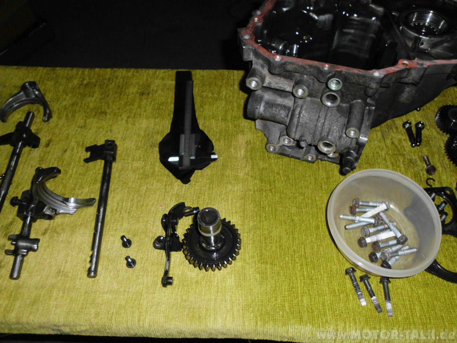

Hallo, bin dabei so ein getriebe neu zu lagern aber mir bleiben die 2 kugeln über die man auf bild 9 sieht kann mir da wer helfen?
Und schaltmuffe 3-4 gang hst eine stufe wo soll due hinschaun?
Danke
Fri Sep 29 21:12:54 CEST 2017    |    Manfred B.
Auf welchem Bild 9?
Und bitte genauere und gramatikalisch bessere Formulierungen!
Bilder vom Problem helfen bei der Fehler (Problem) beseitigung!
Kugeln der Schaltsperre oder der Gangarretierung?
Fri Sep 29 21:29:19 CEST 2017    |    Standspurpirat48937
Beim vorlezten bild liegen neben der schaltstange 2 kugeln die meine ich
Mon Oct 02 09:41:00 CEST 2017    |    Manfred B.
Schau mal ob dir das Bild hilft!
Mon Oct 02 12:02:32 CEST 2017    |    Standspurpirat48937
Sehr gut, sehr hielfreich danke

Nach ein bißchen lesen im Netz habe ich mich entschlossen erst mal zu versuchen das Lager ohne Getriebeausbau zu wechseln. Also Auto aufgebockt, Räder, Verkleidungen unten, Batterie, Luftfilter, zwei Massekabel zum Getriebe, Getriebehalter, vorderen Motorhalter und Längstraverse gelöst, dass das Getriebe tiefer hängt. (vorher natürlich abstützen). Getriebeöl ablassen.
Jetzt den Getriebedeckel abschrauben. Schaltgabel abschrauben und mit der Schaltmuffe einfach herunterziehen.
Dann, nach entfernen des Federrings, Mitnehmerrad von der Eingangswelle abziehen. (Abzieher mit zwei M8 Schrauben)
Mutter der Abtriebswelle entsichern, mit Schlagschrauber abschrauben, das Zahnrad in der Nut greifen und abziehen (Parallelabzieher oder Trennmesser und Abzieher)
Jetzt die 5 M8 Schrauben des Bleches welches die Lager fixiert lösen und das Blech entfernen.
Nun liegen die Lager frei. im Gehäuse sitzen sie lose auf der Welle ein wenig fester. mit einem Stemmeisen unter dem Sicherrungsring kann man jetzt das Lager ein wenig, mit der Wellle, aus dem Gehäuse ziehen, vielleicht 1-2 mm. Jetzt das Lager festhalten und leicht auf die Welle klopfen, das macht man mehrmals bis der Abzieher unter den Sicherrungsring passt, dann abziehen.
Jetzt das neue Lager der Eingangswelle mit einem passenden Rohrstück und einer M10x1.5er Schraube (Innengewinde der Welle) einziehen, Blech anschrauben, Zahnrad und Syncronring wieder aufsetzen und Mitnehmerrad ebenfalls mit der M10er Schraube und einer Nuß o.ä aufziehen. Nun Zahnrad auf der Ausgangswelle mit der Befestigungsmutter aufziehen, festziehen und sichern. Schaltgabel und Muffe wieder rein, Deckel drauf, Öl rein, zusammenbauen und fertig.
