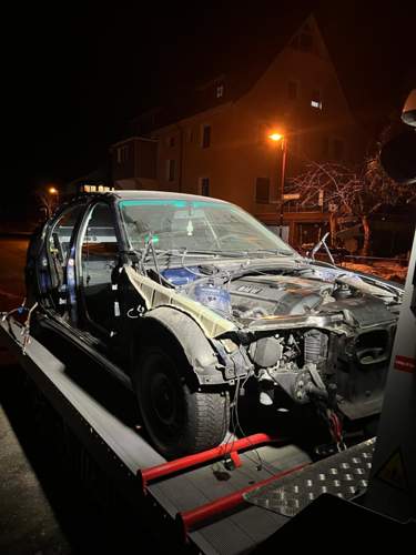

Material- und Werkzeugliste
Vorab: Ich empfehle euch dringend, nach einem 320i Schlachter Ausschau zu halten! Man benötigt einige Teile aus dem 320, weil die vom 318 nicht passen. Wenn ihr das alles einzeln anschafft, wird es preislich wirklich irgendwann noch sinnfreier als es das sowieso schon ist 😁
Ich hatte das Glück, meinen Schlachter für 300€ auf eBay zu schießen. Foto ist anbei. Der Zustand des Autos, bzw. des Rostlochs mit Rädern, war schrecklich - Aber ist mir ja egal, brauche schließlich weder Innenraum noch Karosse 🙂
[bild=1]
Außerdem macht das den Umbau schneller, da ihr alle Teile, vorausgesetzt sie sind noch intakt, direkt vor Ort habt, und nicht alles nach und nach bestellen müsst. Auch könnt ihr euch dann direkt ein paar Ersatzteile On-Top raus klauen. Beispiele: Bremskraftverstärker, Differenzial (318 und 320 identisch), ABS-Block samt Steuergerät, Bremsleitungen, ...
