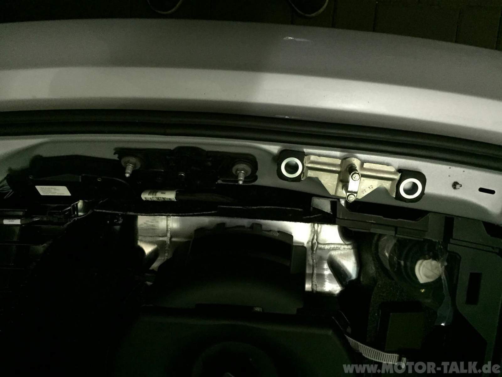

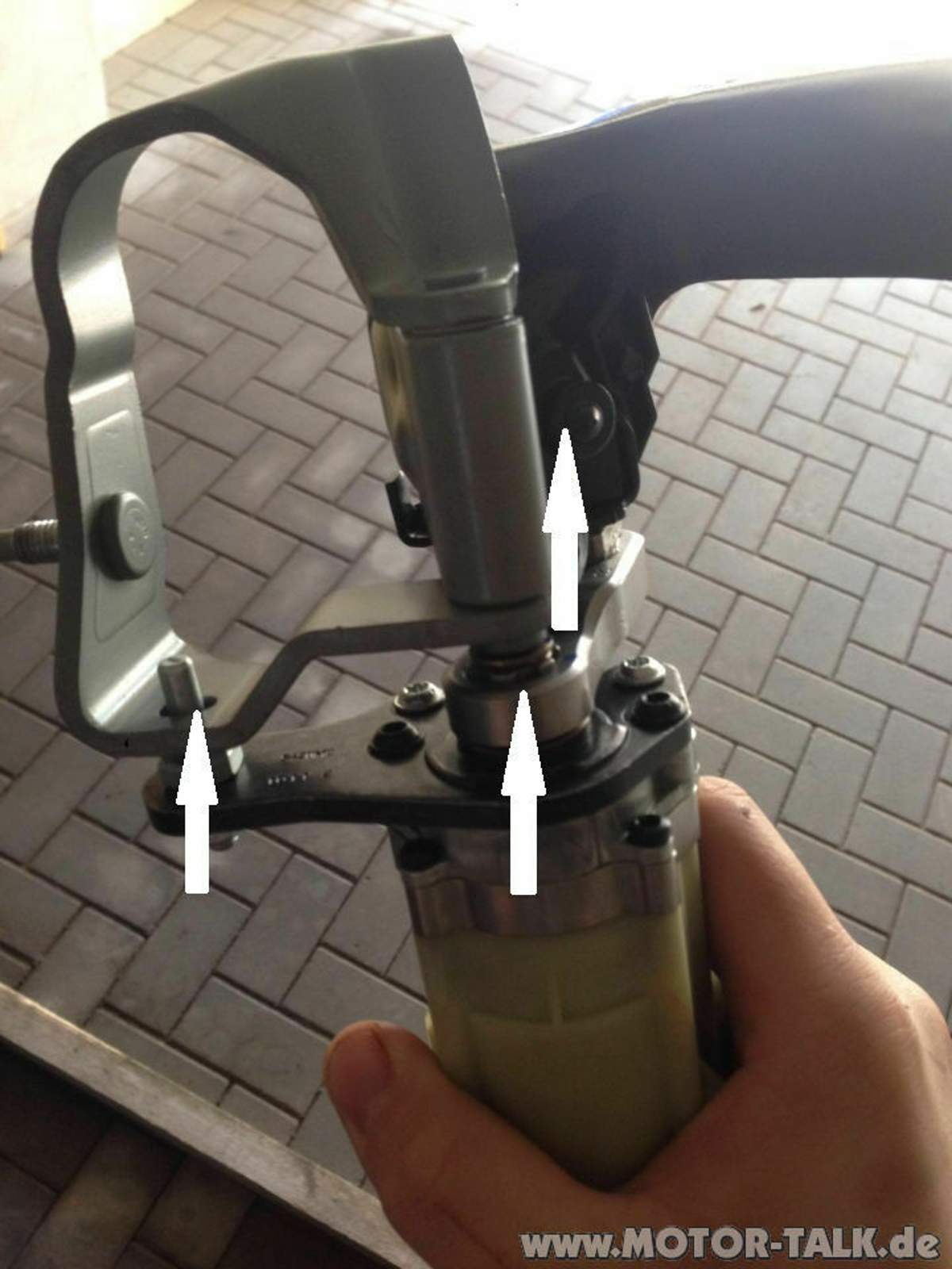

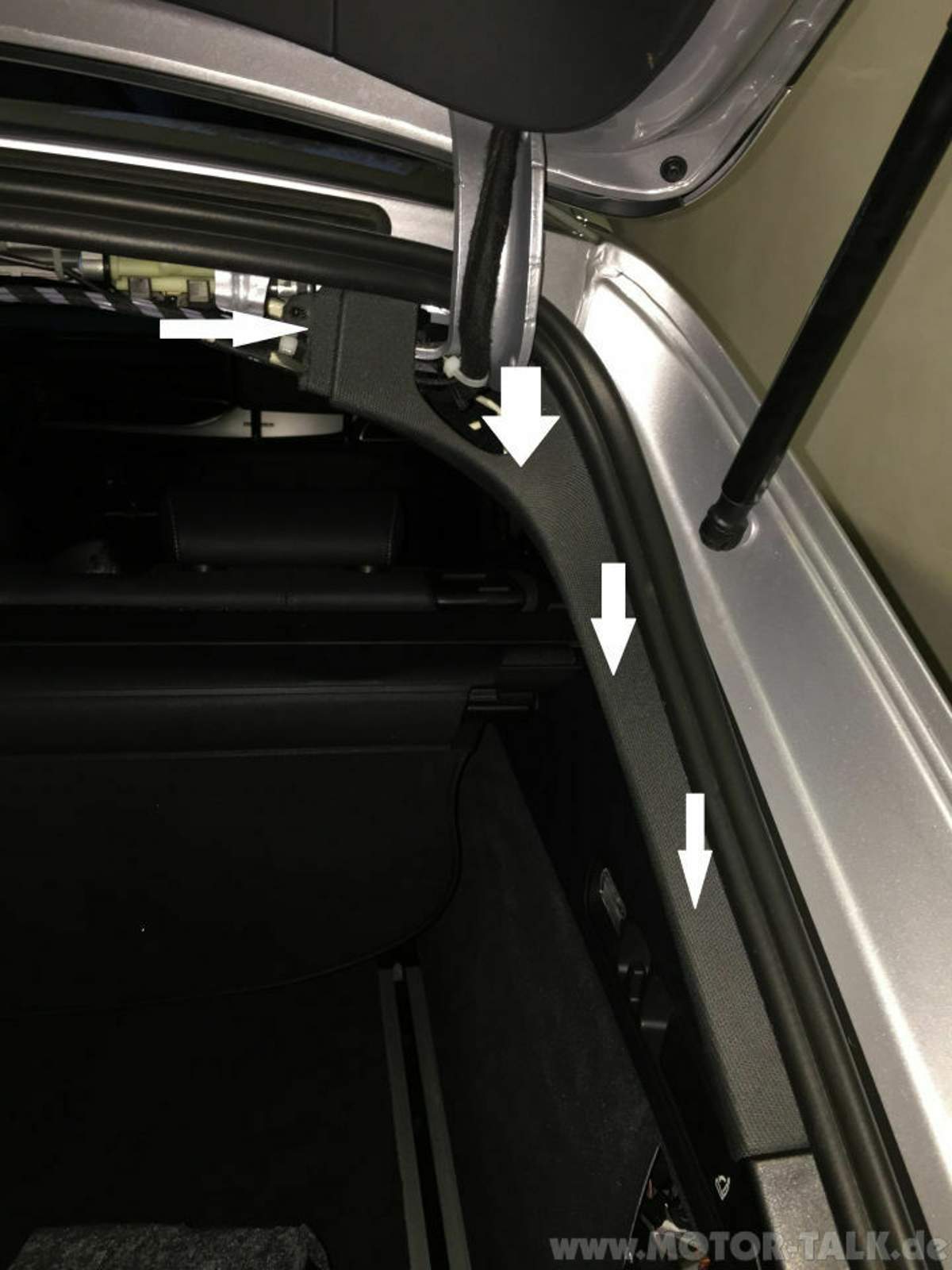

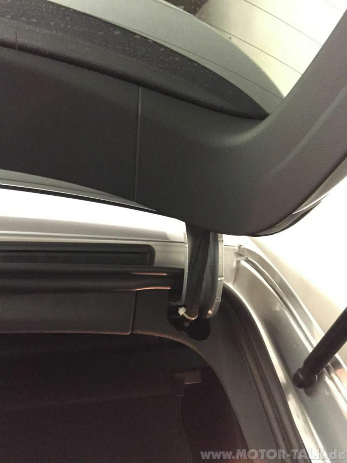

[bild=1]Als erstest öffne ich den kofferraum dann ziehe ich die klappe in der mitte von dachhimmel zurück[bild=2]

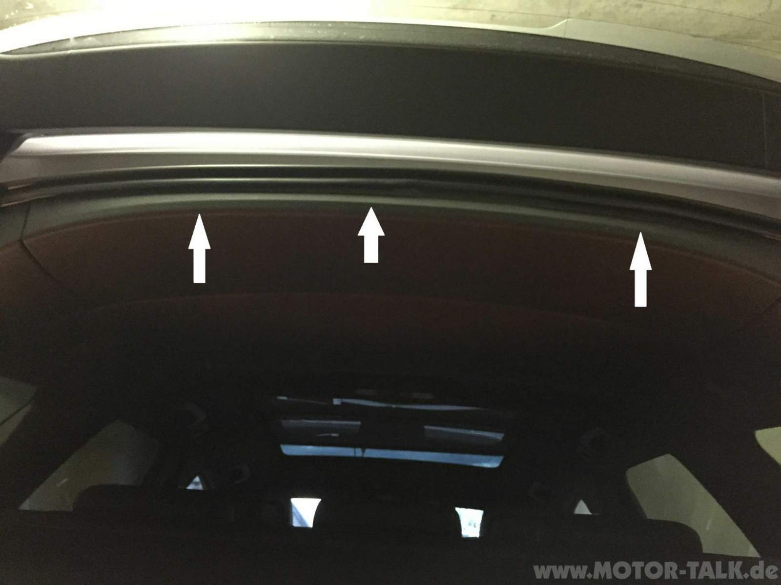

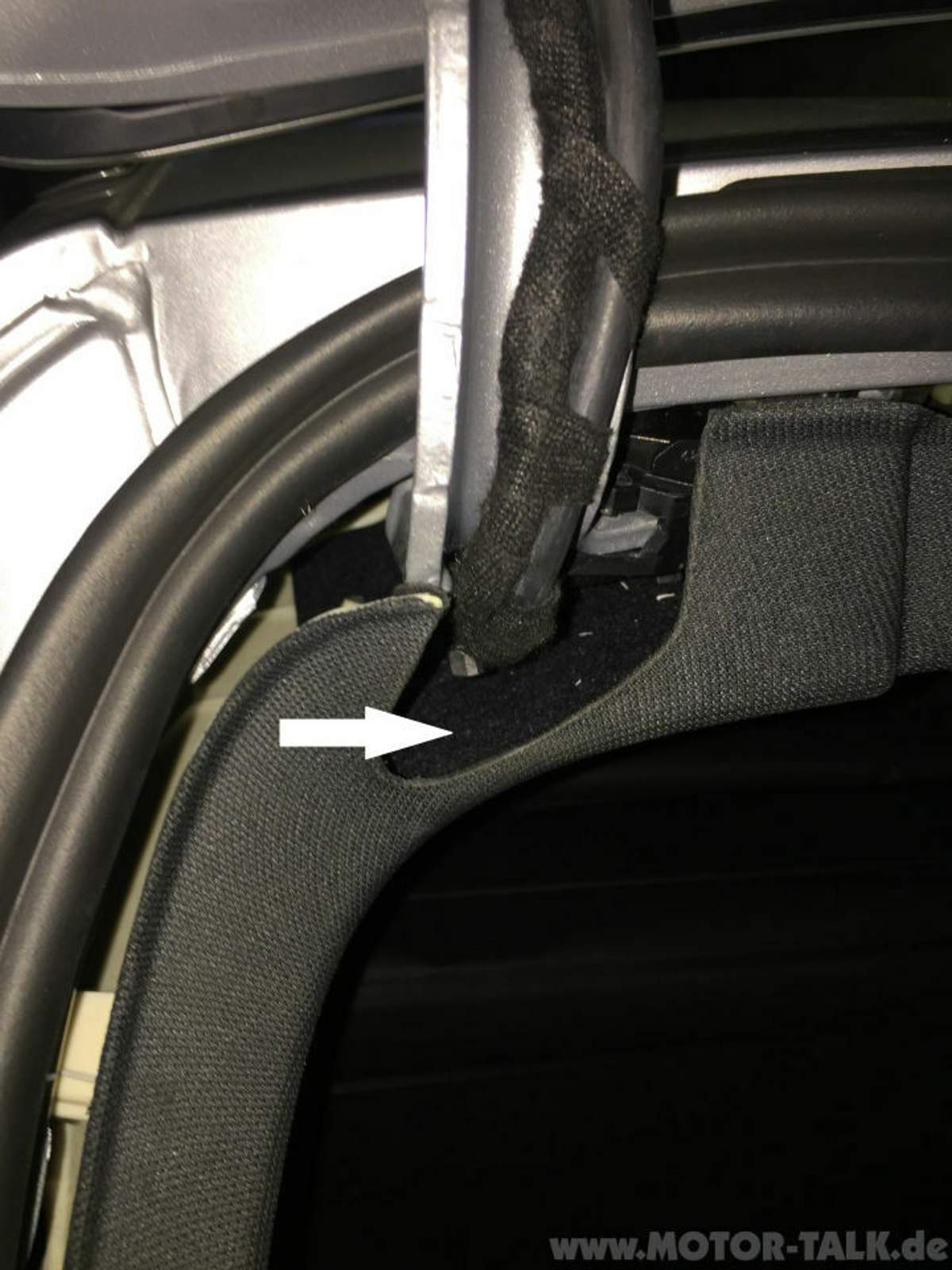

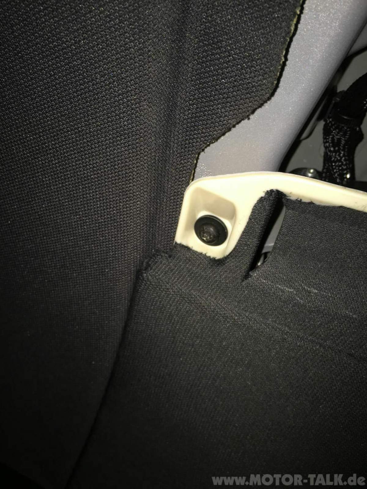

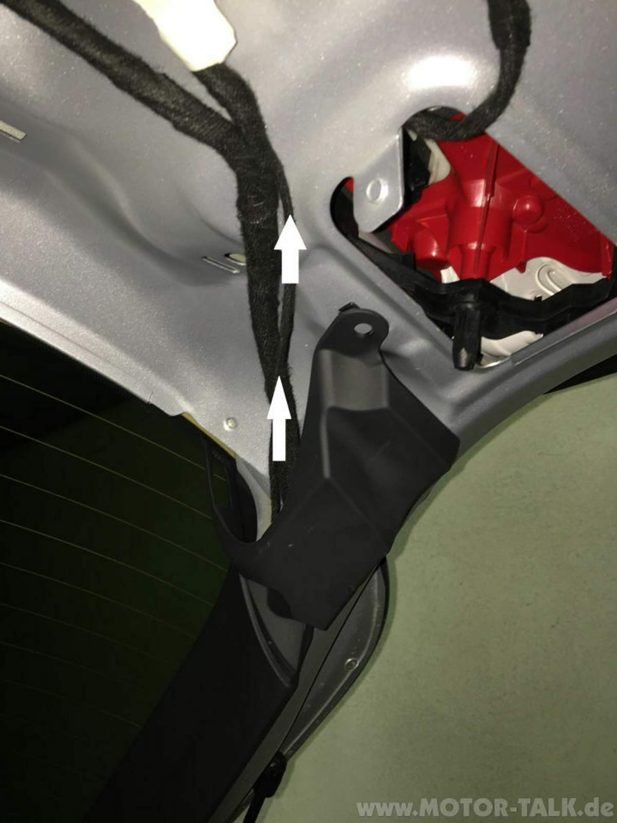

[bild=3] Als nächstes entferne ich die plastikklappe die auf den schanier sitz diese ist mit 2 nasen eingeklippt dies machen wir links wie rechts. [bild=4]

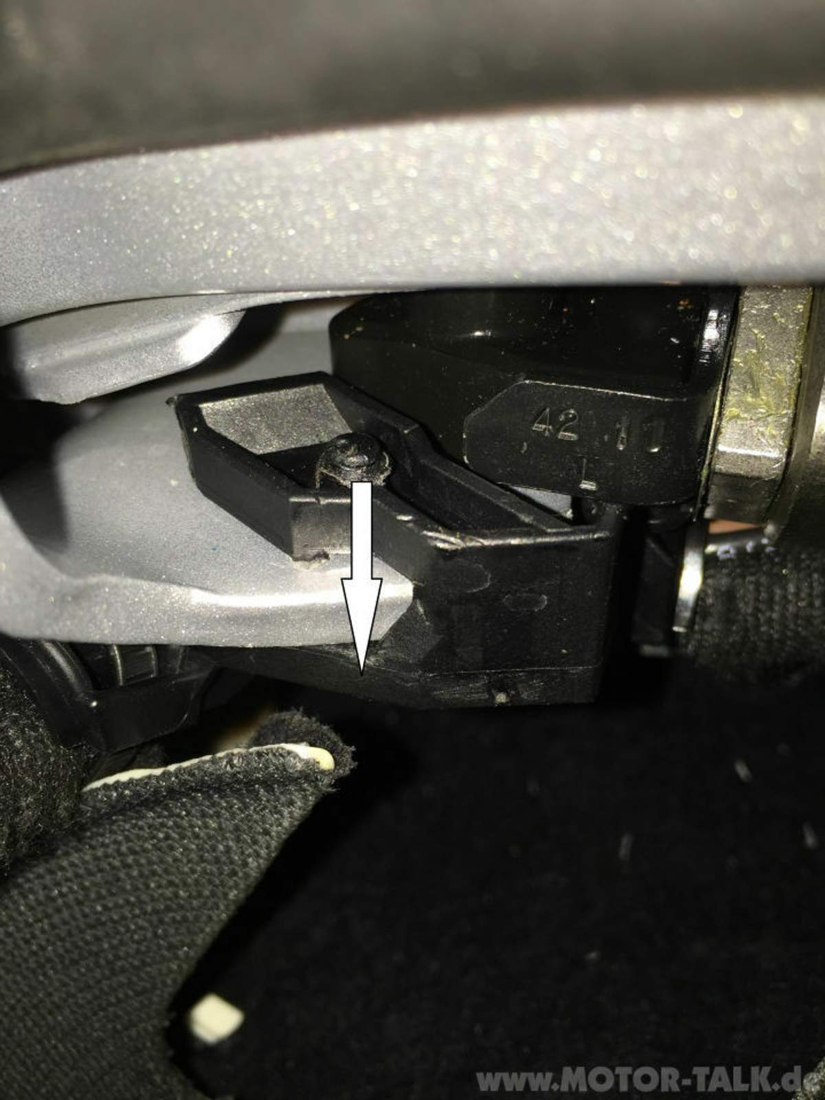

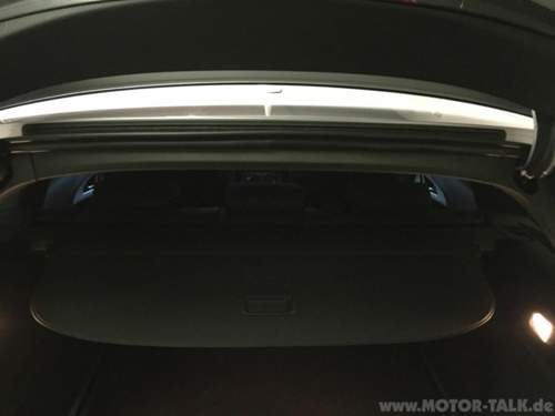

[bild=5]Wenn ich nun im kofferraun sitze sehe ich 2 schrauben diese drehe ich nun heraus[bild=6]
[bild=7]Nun hebe ich links wie rechts den gummi an und klippe die verkleidung aus wie im bild befestigt mit 2 klippern.
[bild=8] Als nächstes drücke ich oben die verkleidung um das schanier so kann ich die verkleidung absenken und habe mehr platz.

[bild=10]Als nächstes wird es knifflich ich muss die antriebseinheit in das schanier einhängen die an 3punkten befestigt sind von diesen werdern 2 nur eingesteckt und eine verschraubt. Das muss ich in eingebauten zustand erledigen nicht wie auf den bild gezeigt. hierzu muss mein freund die heckklappe bewegen das ich diese einhängen kann.

[bild=14]und führe es rechts in die seite hinein
