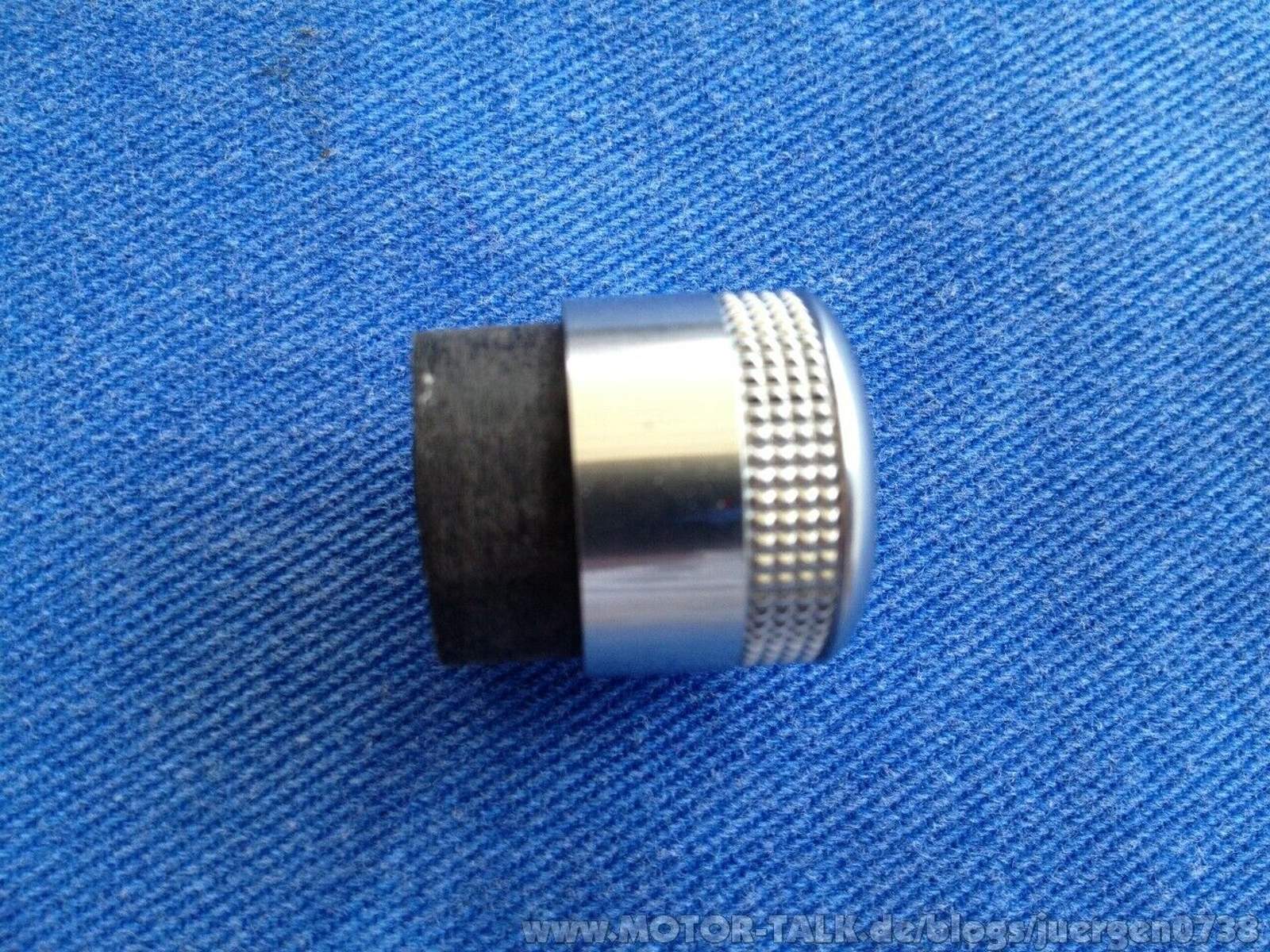

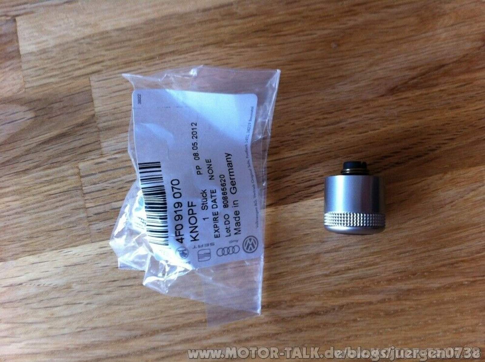

Bild 1: zeigt die Knöpfe im original Zustand. Teilenummer ist: 4F0 919 070. Kosten 24€

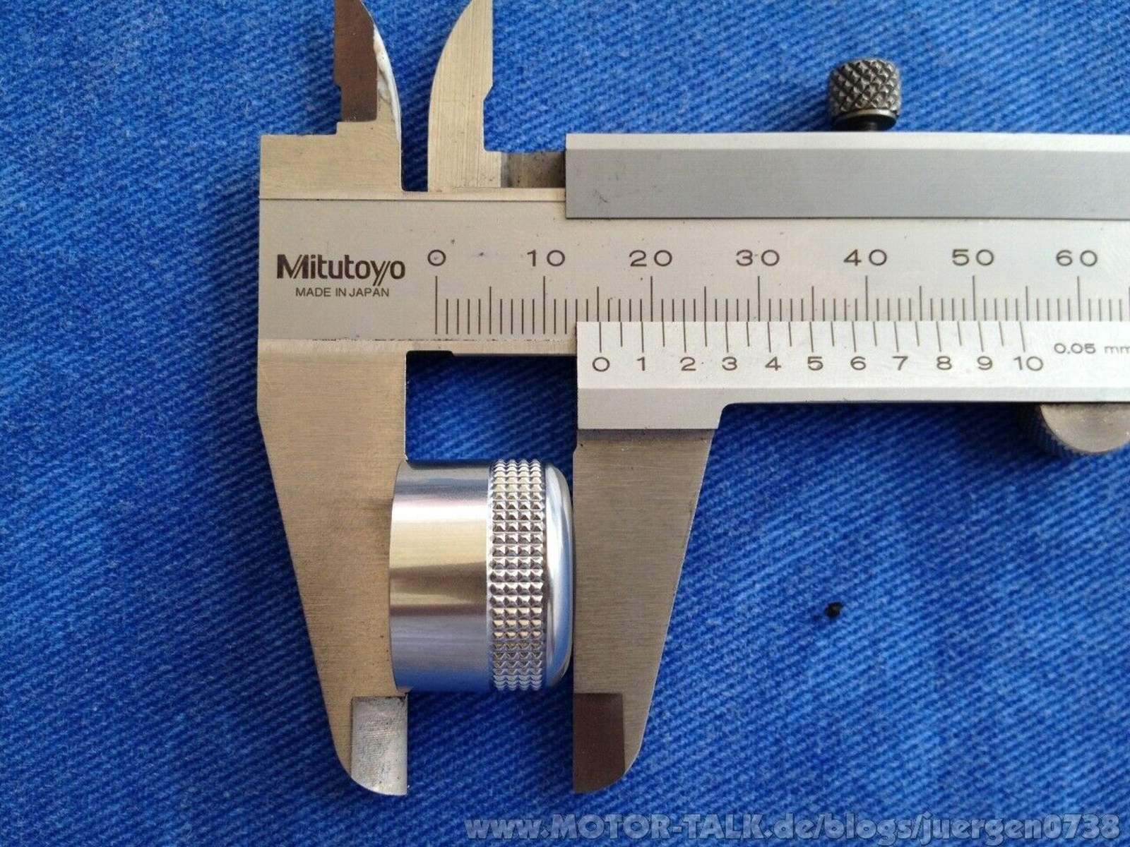

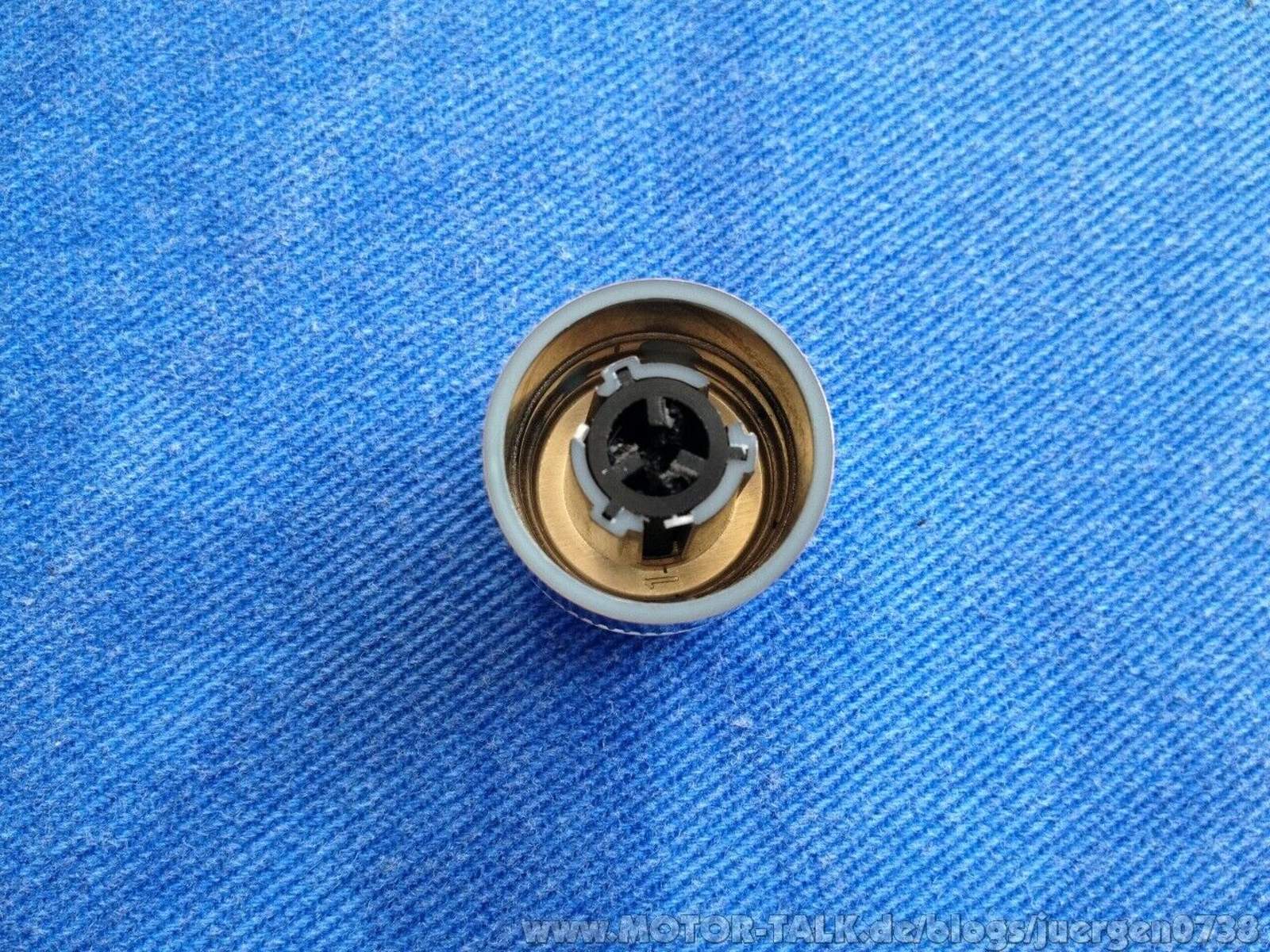

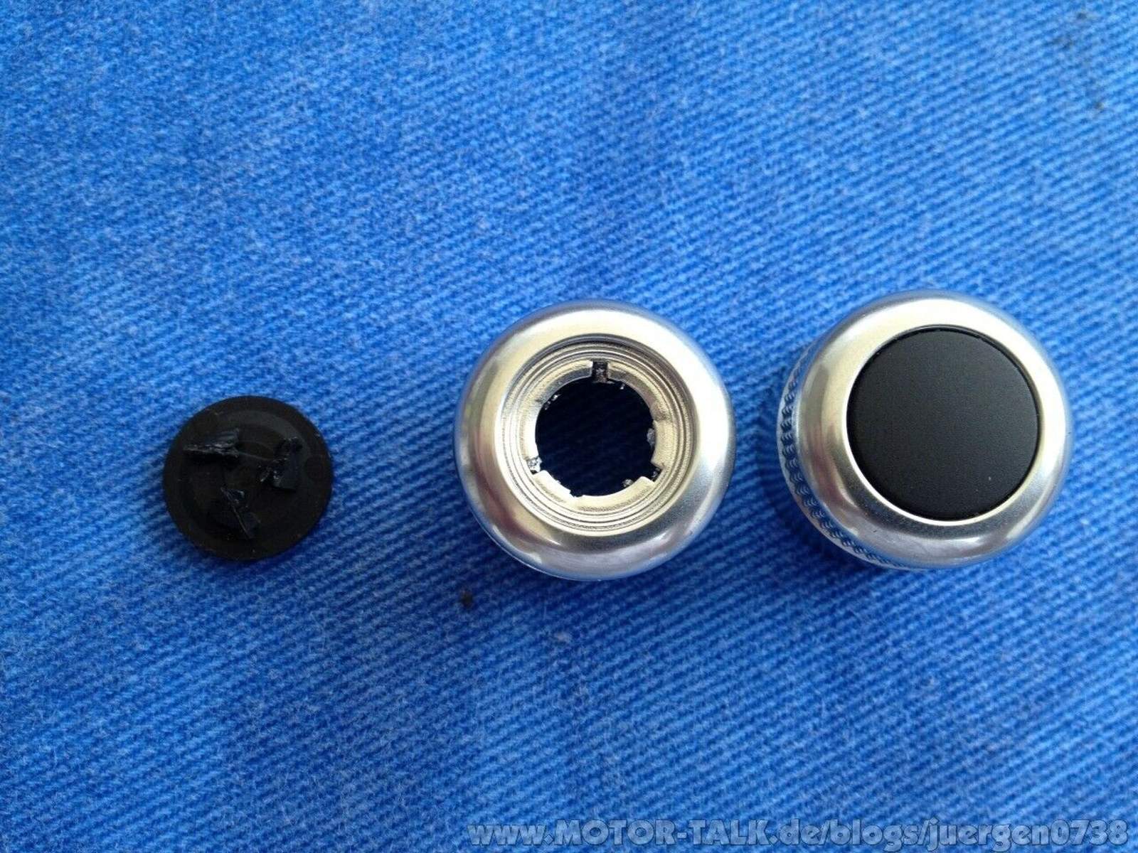

Bild 2 und 3: Da der Knopf viel länger ist muss er zuerst mal abgedreht werden auf 15,2mm

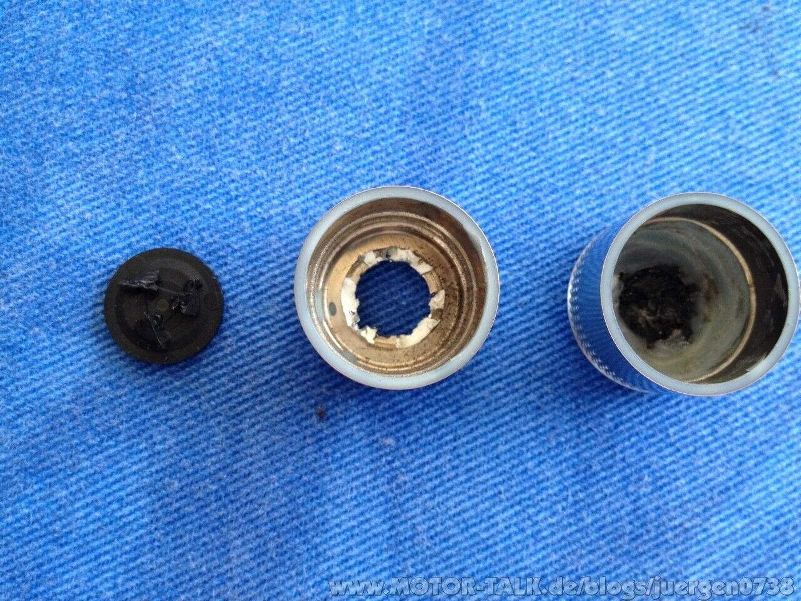

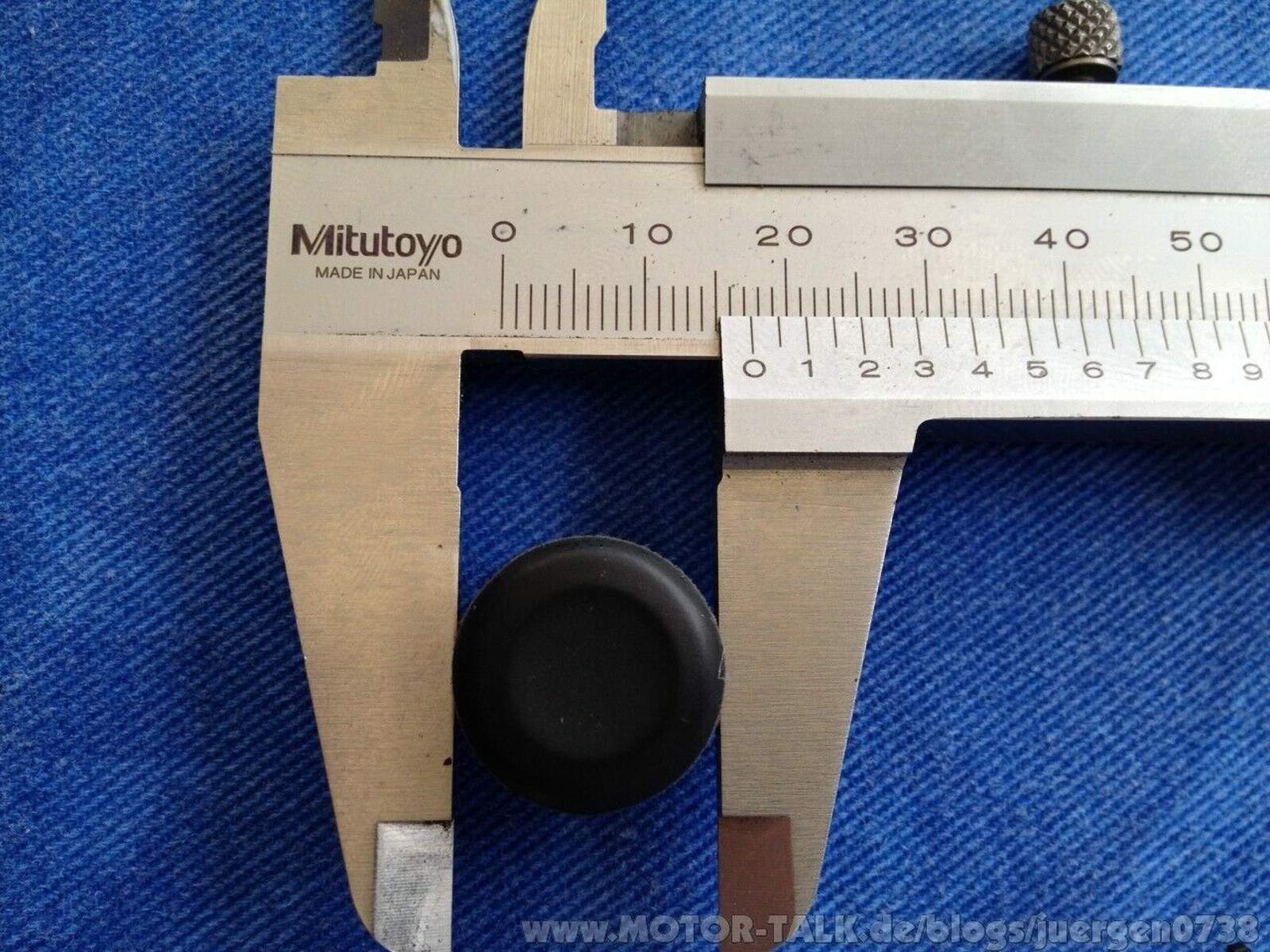

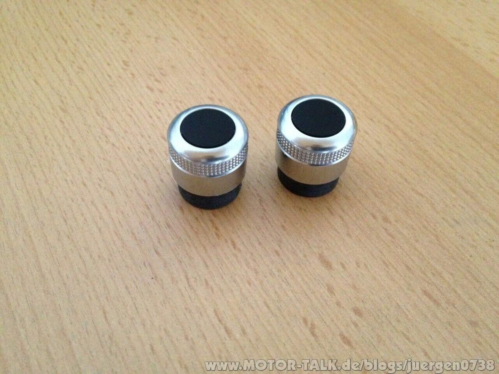

Bild 4 und 5: Danach muss das Innere mit einem Dremel entfernt werden damit der alte Knopf hinein gesteckt werden kann.. Dann fällt die schwarz Abdeckung irgend wann raus. Wenn alles passt wird die schwarze Kappe von innen mit etwas Sekundenkleb fest gemacht.

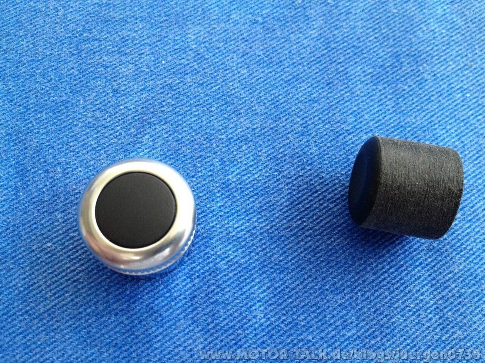

Bild 6: Jetzt müssen die alten Knöpfe rund um abgeschliffen werden das sie in die neuen Knöpfe passen. Bei mir hatten die dann einen Durchmesser von 17,5mm nach dem bearbeiten. Am besten immer wieder kurz rein halten zum testen.

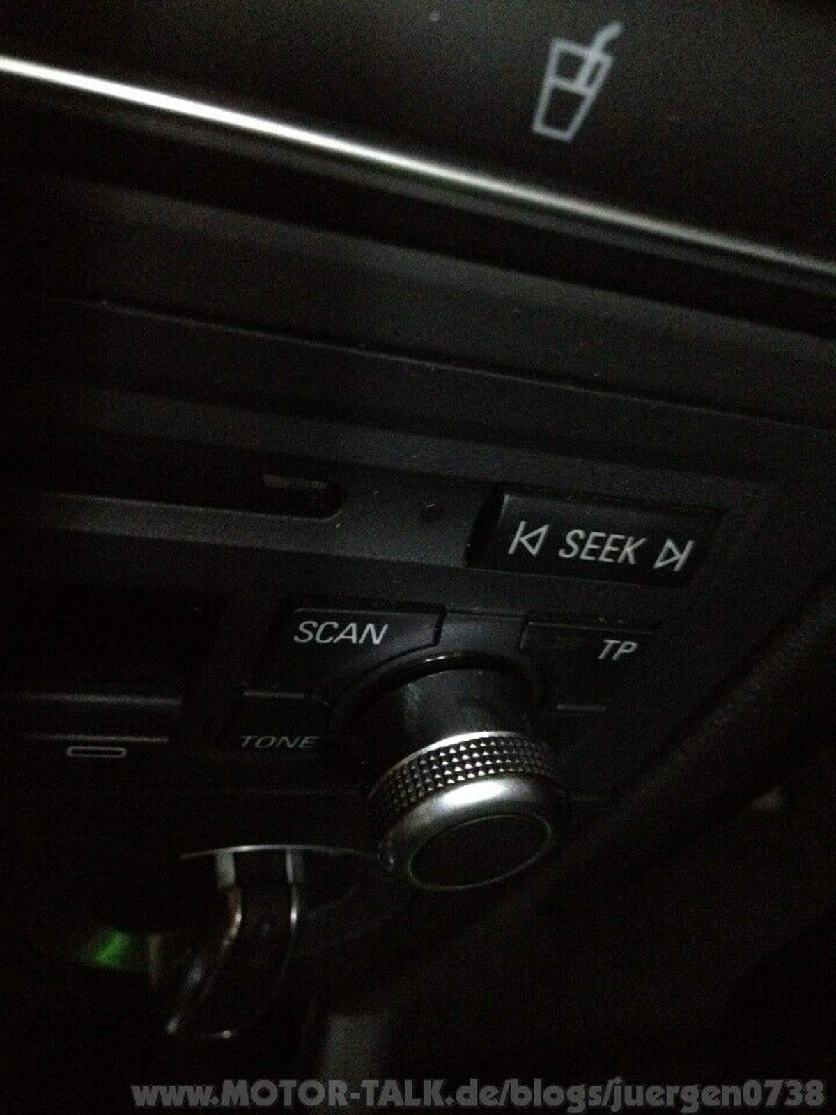

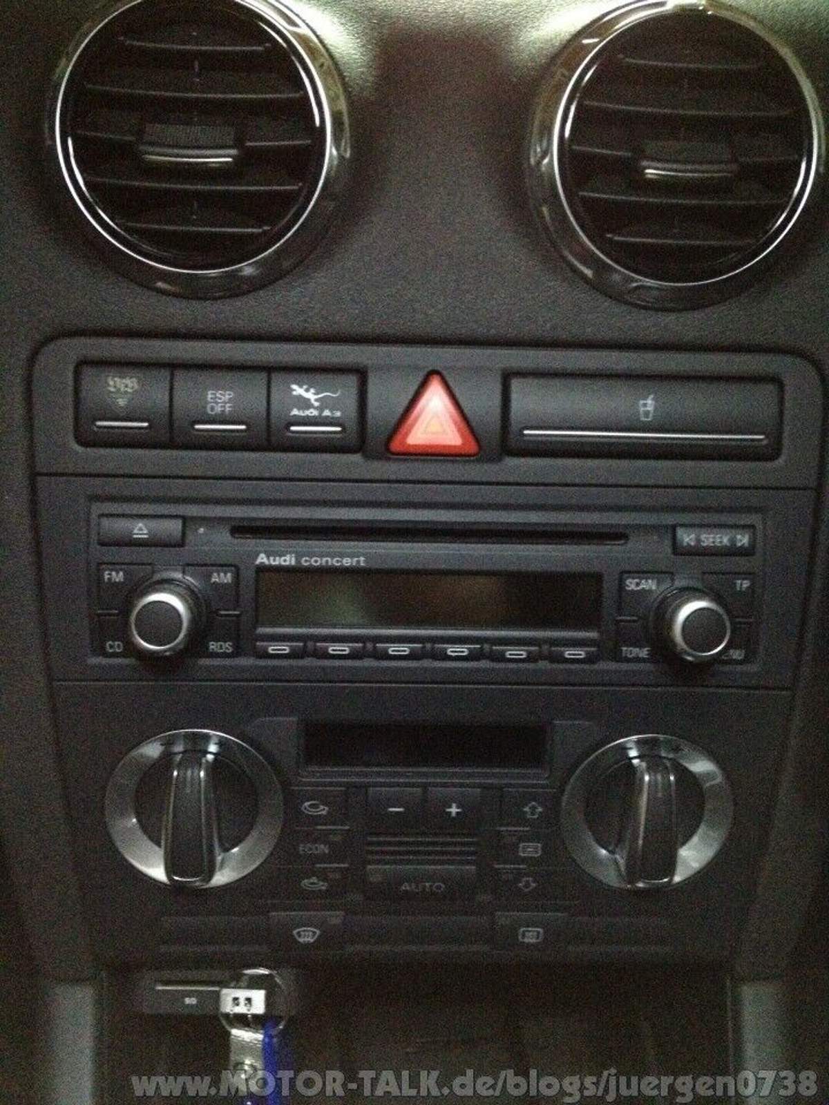

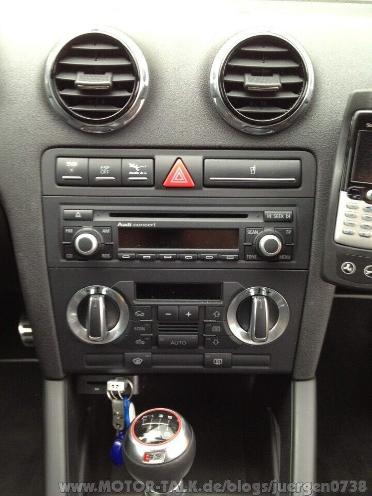

Bild 10: Eingebauter Zustand. Der Knopf ist noch nicht richtig drauf gesteckt. Also nicht wundern.
Bild 11: Auf diesem Bild sieht man den Unterschied zwischen den originalen von dem US-Model (links) und dem bearbeitetem vom A6 (rechts)
Bild 12: Beide bearbeiteten Knöpfe
