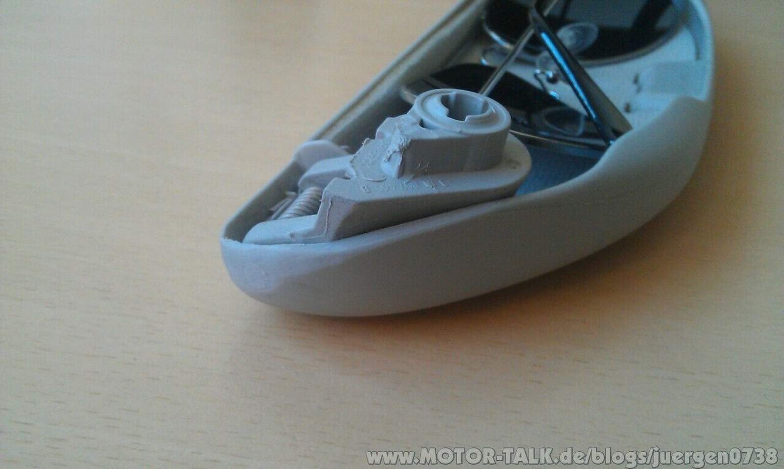

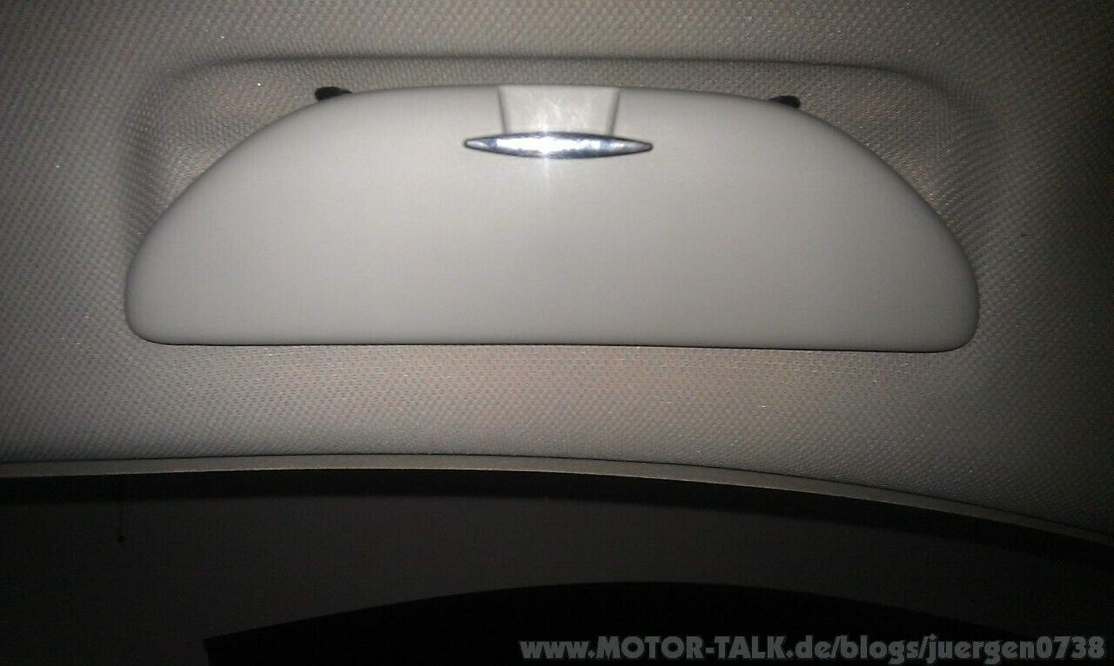

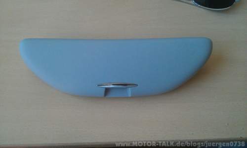

Habe mir das Brillenfach vom VW Passat 3B gekauft und mit einem Dremel angepasst damit es in den A3 passt. Passt 1 zu 1 an die alten Bohrungen. Das Brillenfach muss nur in der Länge etwas gekürzt werden. Und man benötigt 2 Schrauben M5x30.
