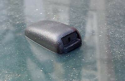

[bild=1]
Der Winkel, kann nun wieder eingesetzt werden. Allerdings, um 180° gedreht! (Damit man es, mit dem Schlauchanschluss leichter hat.)
Damit, wäre die Düse schon mal für den Spritzeinsatz gerüstet. Nun muss, bei den beheizten Düsen, noch der Stromanschluss/Stecker umgebaut werden. Hierzu, werden die Stecker der verbauten Düsen (sofern diese beheizt waren!) an die Fächerdüsen gelötet. Vor dem verlöten, sollte Schrumpfschlauch über die Kabelenden geschoben werden. (Weit genug weg von der Lötstelle! Damit es, nicht zu früh schrumpft.)
