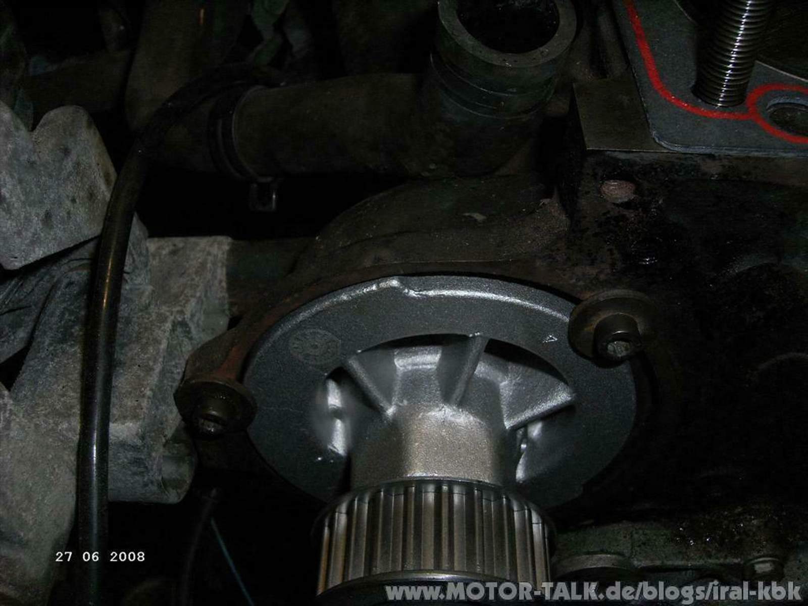

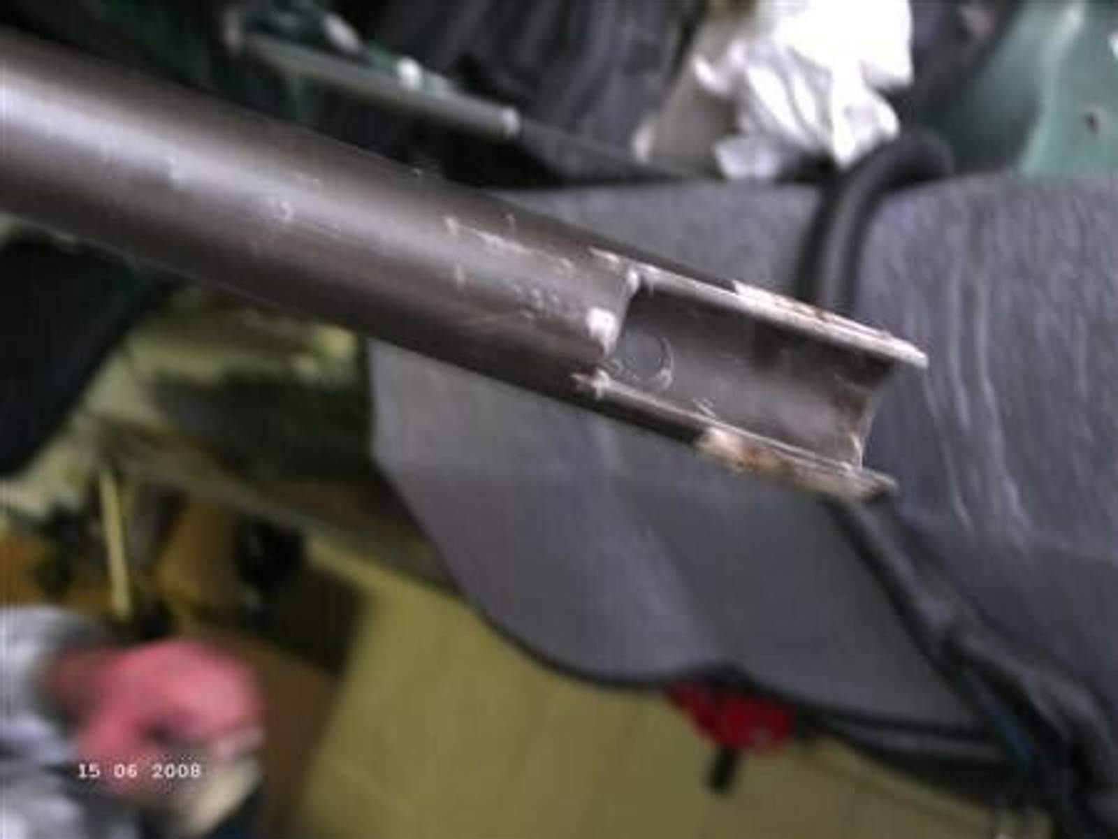

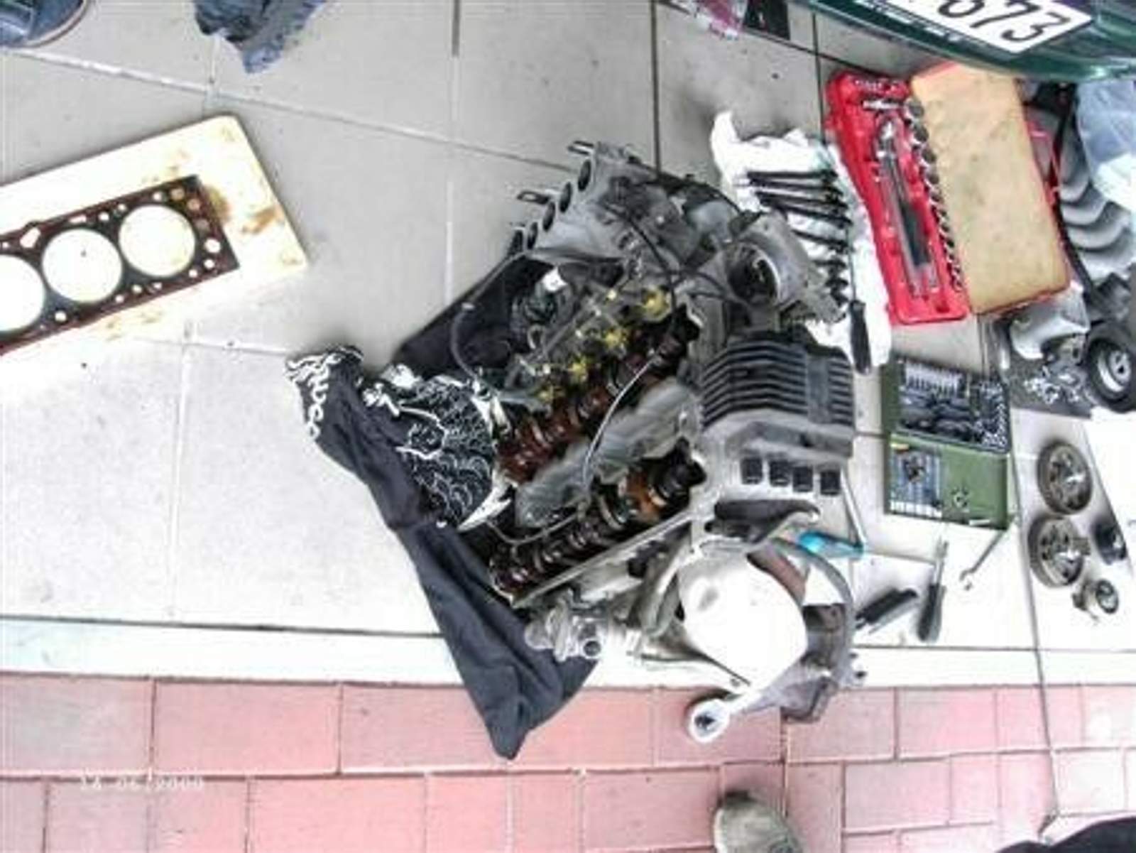

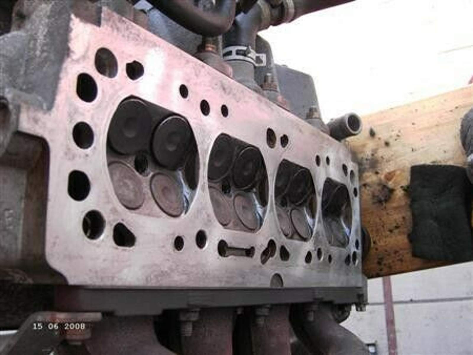

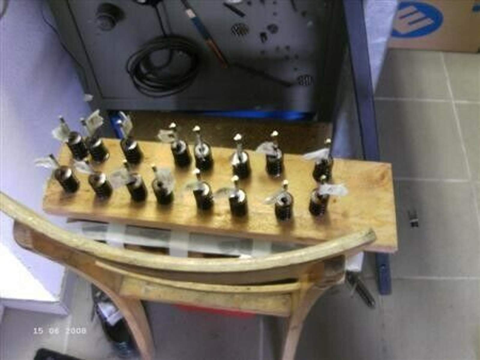

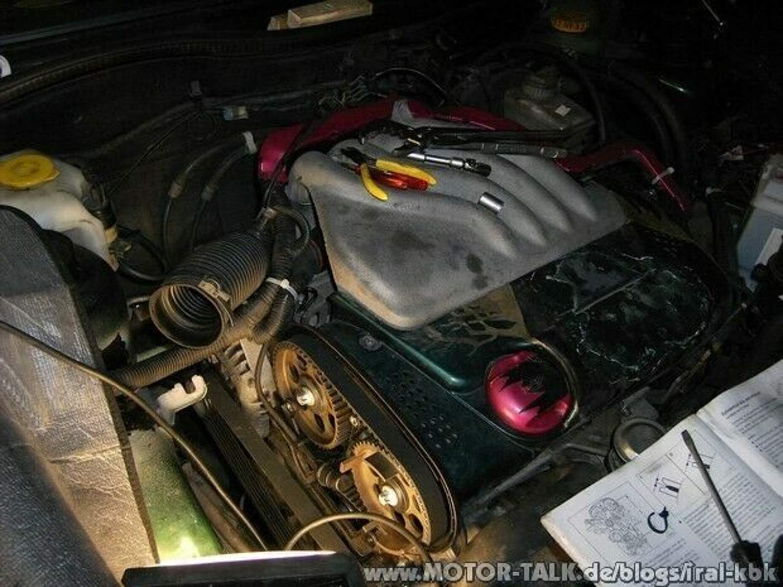

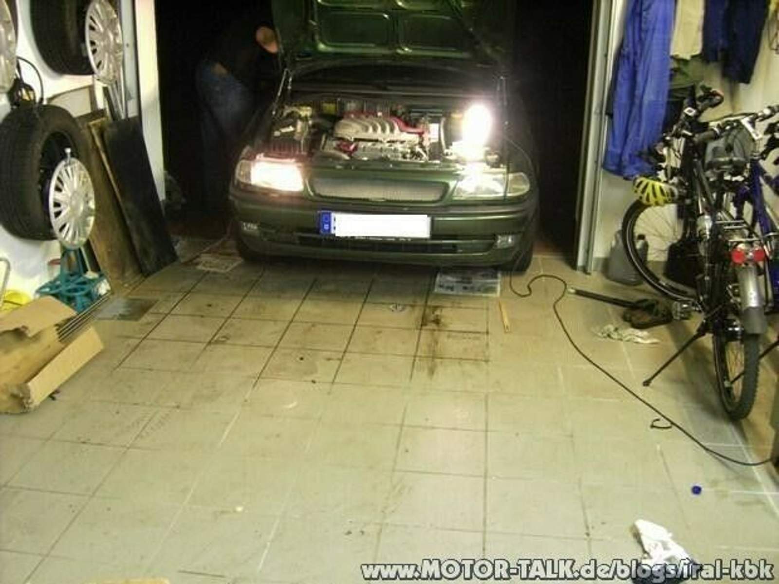

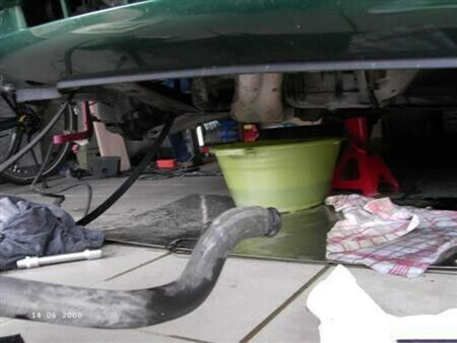

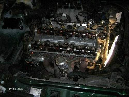

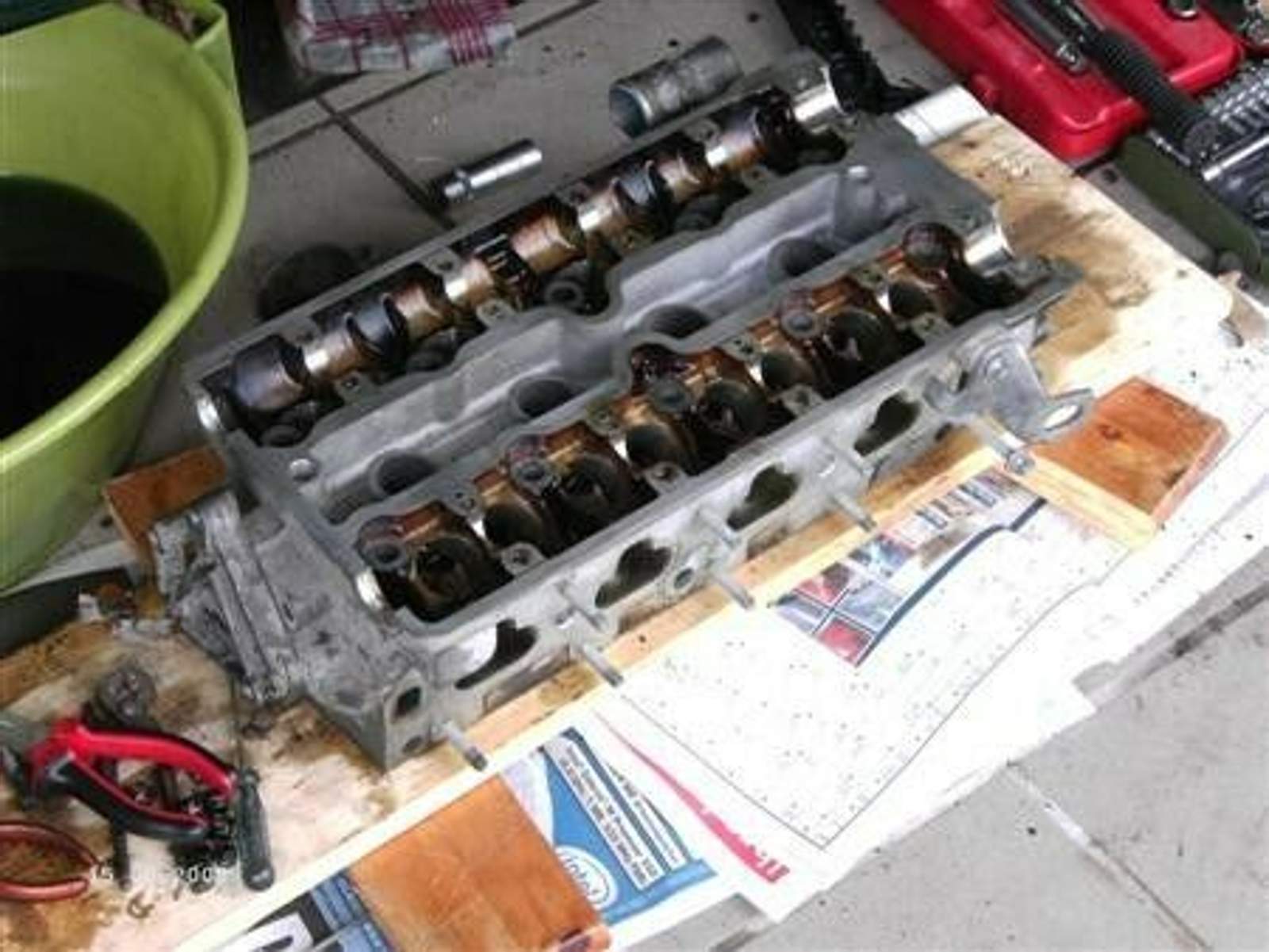

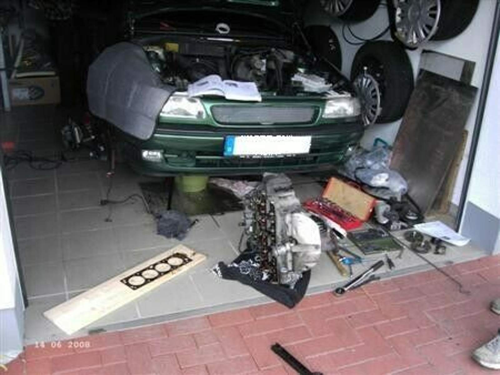

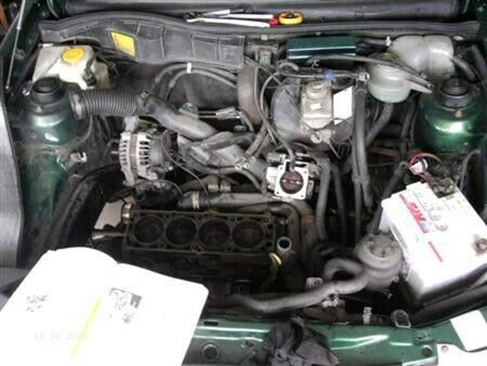

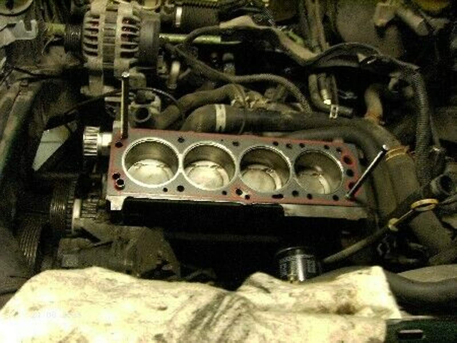

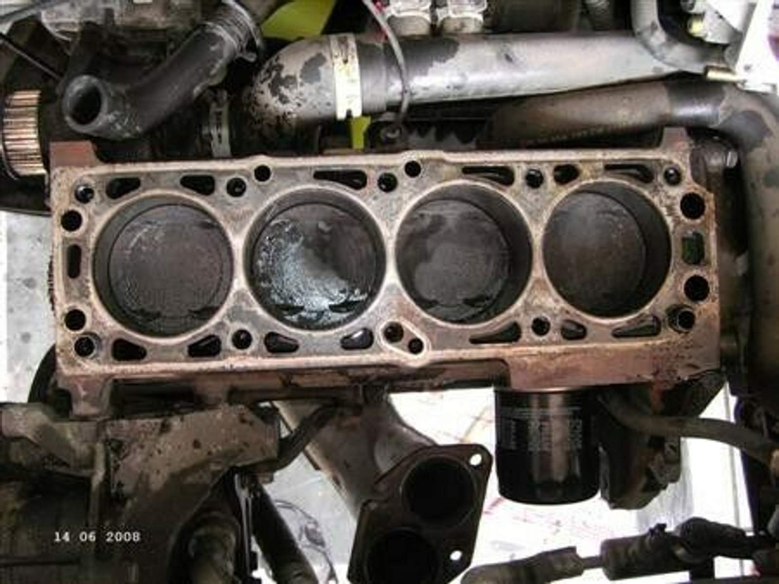

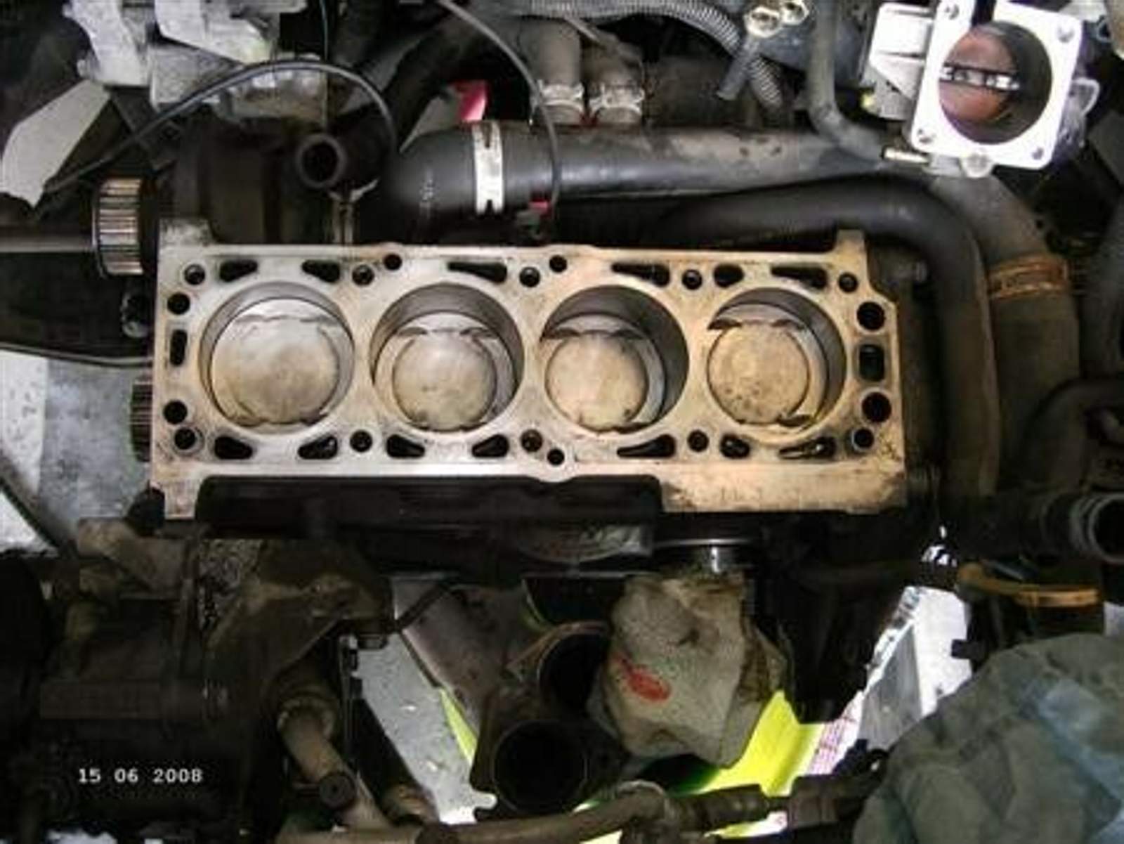

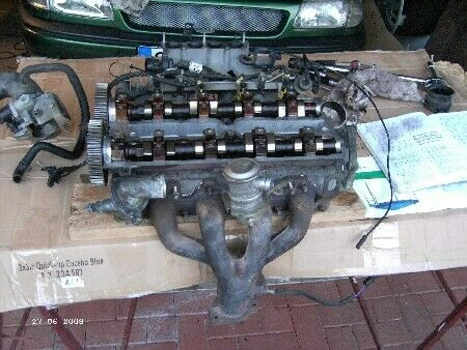

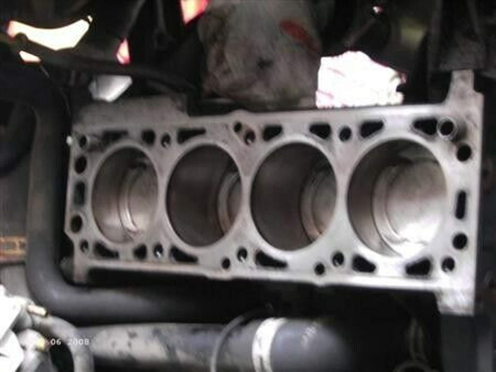

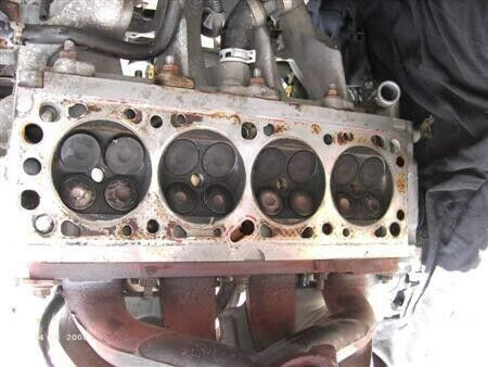

zylinderkopfdichtungswechsel am x16xel, der kopf wurde geplant, die ventile neu eingeschliffen und die ventilschftabdichtungen erneuert

Mon Jan 19 17:12:15 CET 2009    |    S4ckr4tt3
wie sah deine DK aus?

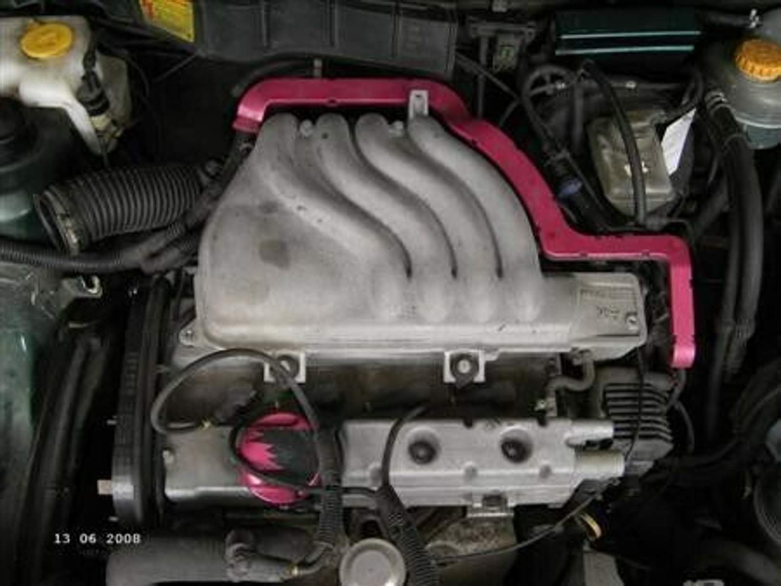

hoffe du hast auch gleich die "leistungssteigerung" vorgenommen. DK reinigen und vor allem die ansaugbrücke komplett sauber machen. die moken leider übelst zu. saubermachen bringt merklich was 😉

Tue Jan 20 02:11:31 CET 2009    |    quer-treiber87
alter vor walter
des ja richtig mies
des hat mein 5 ender net mit 300tkm
Wed Jan 21 22:40:17 CET 2009    |    mousejunkie
ist leider ne "spezialität" von vielen x16xel...

meine DK war etwas besser, die hab ich dann auch gereinigt
wie macht man die ansaugbrücke sauber? hast du da dem klospezialisten sein werkzeug geraubt oder wie?
ich muss eh nochmal ran, vielleicht mache ich dann mal.
