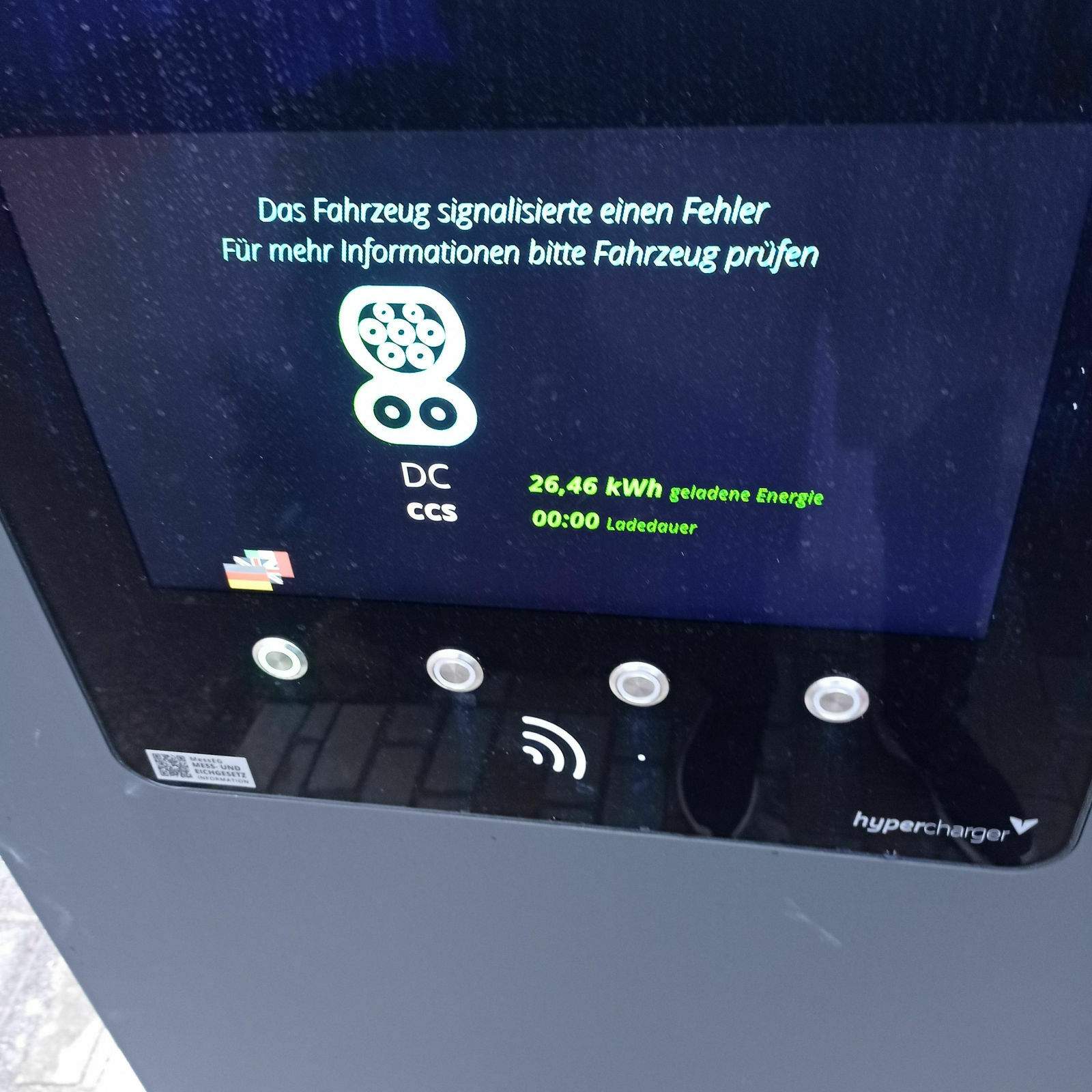

mein Mokka-e wurde an einer öffentlichen Schnell-Ladestation nicht erkannt.
es kam die Meldung: das Fahrzeug signalisierte einen Fehler; für mehr Informationen bitte Fahrzeug prüfen. s. Dateianhang
Ein weiterer Test mit einem Corsa-e brachte dieselbe Fehlermeldung.
Die Ladestation arbeitet laut Betreiber einwandfrei. Kennt jemand das Problem? Kann ein update ggf. helfen? Da es im Ort die einzige Schnelladesäule ist, wäre ich natürlich erfreut, wenn es eine Lösung geben könnte.
Ein ähnliches Problem hatte ich an einer firmeneigenen wallbox 11kw (Hersteller mir unbekannt), an der der Ladevorgang nicht gestartet wurde.
an anderen öffentlichen Ladesäulen hatte ich noch kein Problem

Wed Jan 12 20:35:44 CET 2022    |    renaldo
Das ist auch bei einer Lidl Ladestation da tauschen sie die daten und nach einer gewiesen zeit bricht es ab mit der Meldung = Ladevorgang abgebrochen bitte wieder holen. Und das bei alle DC Lader.
Bei mir daheim hab ich auch noch Problem mit meiner Wallbox wenn sie an der Lan-Kabel mit meinen Speicher verbunden ist bricht es jedes mal nach 10 min das laden ab. Ziehe ich den Lan-Kabel raus das keine Verbindung mit dem Speicher hat geht es ohne Probleme.
