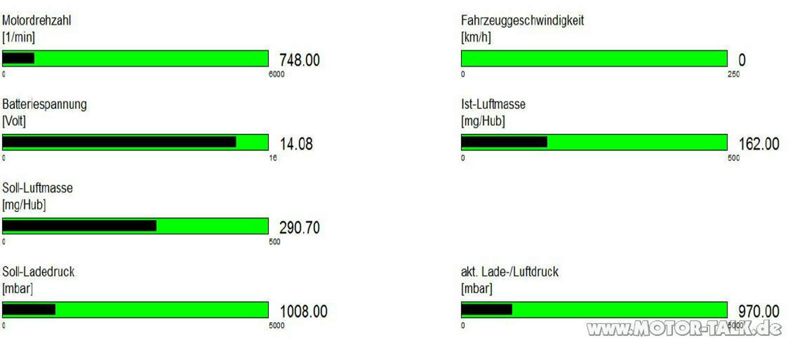

Am E39 5er mit dem 525d Motor (mehr Fahrzeugdetails siehe Profil) ist seit ca. 3 Monaten ein seltsames Problem aufgetreten. Ich konnte bis jetzt keine Ursache finden und bin über jeden Tipp und Erfahrungswert dankbar :-).
PROBLEMBESCHREIBUNG
Der Motor läuft im Leerlauf/Standgas deutlich spürbar unruhig.
Im unteren Teillastbereich läuft der Motor nicht stabil in einem festen Betriebspunkt,
sondern man hat das Gefühl es wird irgendeine Größe geregelt. Ähnlich dem Fahrgefühl,
wenn an einem Benziner die Lambdasonde völlig defekt ist und die Motorelektronik versucht
das auszuregeln.
Anfahren - vor allem an Steigungen - ist nahezu unmöglich, da annähernd kein Moment bzw.
keine Leistung zur Verfügung steht. Nur mit dem Trick immer etwas mehr Drehzahl vorzuhalten,
und gutem Gas / Kupplungsspiel ist das Auto überhaupt noch anfahrbar.
Dazu deutliche Rußentwicklung!
FEHLERSUCHE / TEILETAUSCH (BISHER)
Folgende Neuteile wurden verbaut .. alles Marke, keine Billigteile:
- Luftfiltereinsatz
- Luftmassenmesser
- AGR-Ventil
- Unterdruckverschlauchung
- Glühkerzen (kein Zusammenhang mit Problem vermutet, der Vollständigkeit aber mit genannt)
Die AGR-Unterdruckdose verstellt deutlich hörbar, läßt sich über INPA auch ansteuern.
Die ATL-Unterdruckdose verstellt deutlich sichtbar, läßt sich über INPA auch ansteuern.
Das Fahrzeug erreicht auf der Autobahn exakt seine eingetragene Vmax (mit GPS gemessen).
Bei höheren Lasten bzw. Drehzahlen schiebt der Motor wie gewohnt (ruckfrei und kräftig) vorwärts.
FEHLEREINTRÄGE
*** nach längerem Alltagseinsatz (2 Monate) ***
256 Luftmassenmesser,
Fehler momentan nicht vorhanden, sporadischer Fehler,
Luftmasse zu gering
7728 Ladedruck-Regelung oder Ladedrucksteller
Positive Regelabweichung / Ladedruck zu niedrig
1024 Abgasrueckfuehr-Regelung oder Abgasrueckfuehrsteller
Positive Regelabweichung / Luftmasse zu niedrig
*** Fehlerspeicher (s.o. gelöscht) und kurze Messfahrt durchgeführt ***
Luftmasse zu gering
MESSWERTE
Die IST-Luftmasse hinkt der SOLL-Luftmasse deutlich hinterher!
siehe Anhänge ..

Thu Oct 22 07:32:03 CEST 2015    |    HTC
Ich kenne den 525d nicht, aber ich gehe mal von einem Turbodiesel aus.
Da LMM schon getauscht wurde, fallen mir noch folgende Möglichkeiten ein:
-Temperaturfühler Kühlmittel
-Unterdruckverschlauchung Turbolader bzw Unterdruckventil
-Turbolader selber
-Abgaskrümmer bzw Dichtung def
HTC
Thu Oct 22 12:26:49 CEST 2015    |    bozzl
Ich vermute, du hast ein Leck in der Ansaugleitung hinter dem LMM, ein Riss oder ähnliches. Unter Vollast wird ein anderes Kennfeld gefahren, da regelt der Motor anders.
Thu Oct 22 12:52:20 CEST 2015    |    HTC
Hat der 525er eine Stauklappe? Ähnlich wie die Drosselklappe beim Benziner?
Dann wären neben dem was bozzl richtig angemerkt hat auch noch die Ansaugbrücke und evtl die Stauklappe zu prüfen.
HTC

Sat Oct 24 20:02:18 CEST 2015    |    tommy_c20let
Kurios, Ladeluftsystem abdrücken kann man schon, aber das ist ja nach dem LMM. Der LMM an sich misst aber schon zu wenig.
Ich würde testweise mal das AGR abstecken und den Schlauch verschließen. Dann sollte die Luftmasse im Leerlauf auf 400-500 mg/Hub hochgehen.
Alternativ LMM mal abstecken, geht das Auto dann besser? Ist der neue LMM auch wieder ein Bosch? Und auch der richtige? Wenn er eine andere Kennlinie hätte misst er dann ggf. auch zu wenig.
VTG-Ansteuerung funktioniert ja scheinbar? Bei Motorstart zieht der VTG-Arm also an? Unterdruck mal gemessen? Evtl. irgendwo einen Druckregler falsch angeschlossen, also Anschlüsse vertauscht?
VTG-Schaufeln ggf. fest? Auf Stellung "offen" hätte er bis ca. 3000 U/Min kaum Ladedruck, erst drüber dann einigermaßen. Ggf. mal Unterdruck an der Dose ab und 50-100 Mal mit einer Zange den Arm kräftig von Anschlag zu Anschlag bewegen. Würde auch zu den Fehlercodes passen.
Alternativ könnte auch der Lader (Verdichter- oder Abgasrad) defekt sein oder eine Schaufel beschädigt / weggebrochen, dann kommt er auch nicht mehr auf Ladedruck.
Mon Nov 02 12:35:52 CET 2015    |    schuett-master
Da der Wagen auch rußt, bekommt er wohl tatsächlich zu wenig Luft, LMM ist also i.O.
Ganzen Ansaugtrakt checken. Drallklappen sind entfernt?
Tue May 02 10:11:04 CEST 2017    |    Herbert-DD
um das Thema aufzulösen. Die Ursache war ein defektes Magnetventil welches den Unterdruck zur Verstellung der Turboladergeometrie regelt. Das MV schloss nicht mehr 100%, d.h. der Unterdruck in der entsprechenden Leitung konnte nie auf "echte 0 mbar" abgesenkt werden.
MV getauscht (sitzt unter der Ansaugbrücke) und alles war wieder in bester Ordnung :-)
Danke an alle für's Mitdenken und schreiben.
Grüße.
Sun Aug 05 10:29:10 CEST 2018    |    Achsmanschette51269
Bist du dir sicher, dass es das Magnetventil für die Turboladerverstellung gewesen ist? Das sitzt nämlich auf der Abgasseite nicht weit vom Turbo. Unter der Ansaugbrücke ist ein baugleiches untergebracht, das die AGR verstellt.
