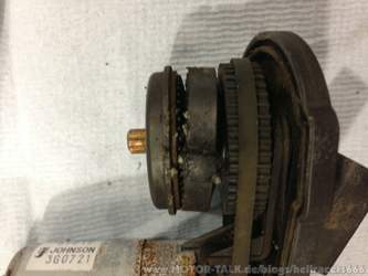

Es kommt oft vor das die Gehäuse reißen, und somit Wasser in den Motor bzw. in die Mechanik Eintritt.
Auf den Bilder kann man den Riss deutlich erkennen. In meinem fall ist das Gehäuse auf der ganzen Länge gerissen. (Feiner Haarriss)

Jetzt kann man den eigentlich Motor samt Zahnrad, Zahnriemen und gedönse entnehmen.
Riemen muß runter von der Welle.
Nun das Zahnrad und Co. abziehen.
Sieht beim in der Hand halten im Ersten Moment komisch aus. Ich dachte: na nu alles schief!!
Ist aber i.o!!
Habe ein Video link angehängt.......so wie dort soll es sich drehen.
Was es meist aber nicht mehr tut, weil fest bzw. angerostet. Es erklärt sich auch mit dem Video die Funktion der Mechanik. Die war mir nicht gleich klar.

In diesem Stadium ist es klug wenn man den E-Motor selber prüft. Da es ein simpler Motor ist das kein Problem. Sind nur 2 Kabel dran. 12 Volt Batt. reicht schon aus. Woran anklemmen spielt keine Rolle.......ändert nur die Drehrichtung. Ist hier schon nichts mehr los kann man sich den Rest eigentlich schon sparen. Dann wird er Defekt sein. Ich schließe mal aus das den jemand so kaufen kann. (Hersteller des E-Motor ist Johnson)
Das ganze erstmal schön reinigen. Ich habe es mit WD40 gebadet und gereinigt.
Danach wenn vorhanden mit Druckluft ausblasen. Gehäuse usw. logischerweise auch mit Lappen reinigen.
Zahnräder und Co. habe ich danach mit einen Teflonspary geschmiert und zum gut Schluss noch mit Fett eingetupft.
